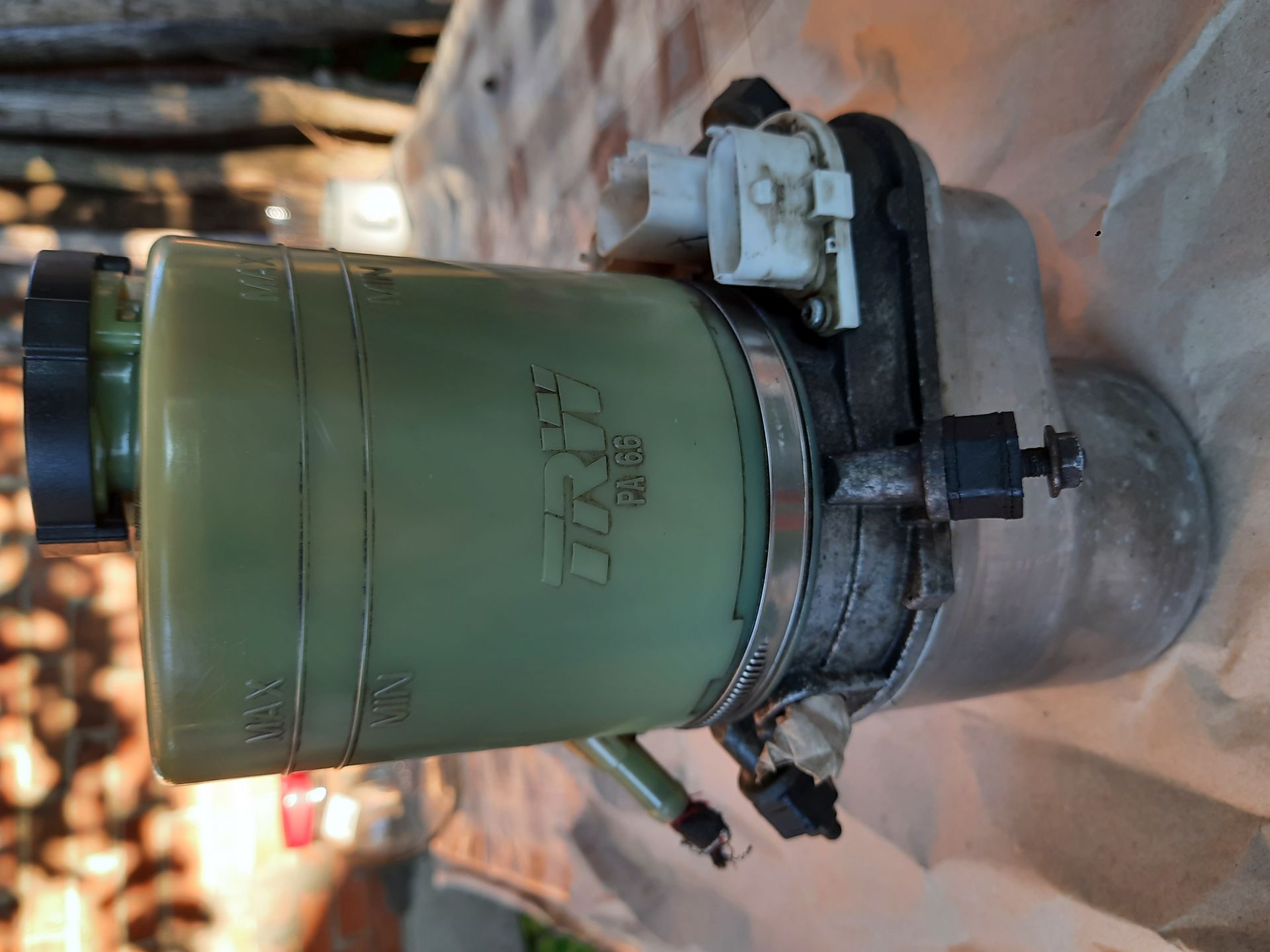

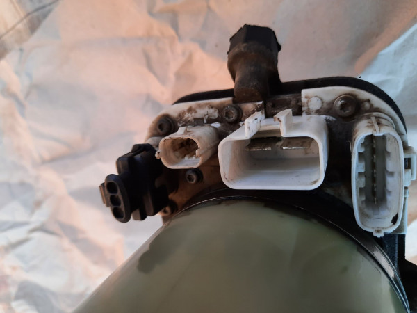

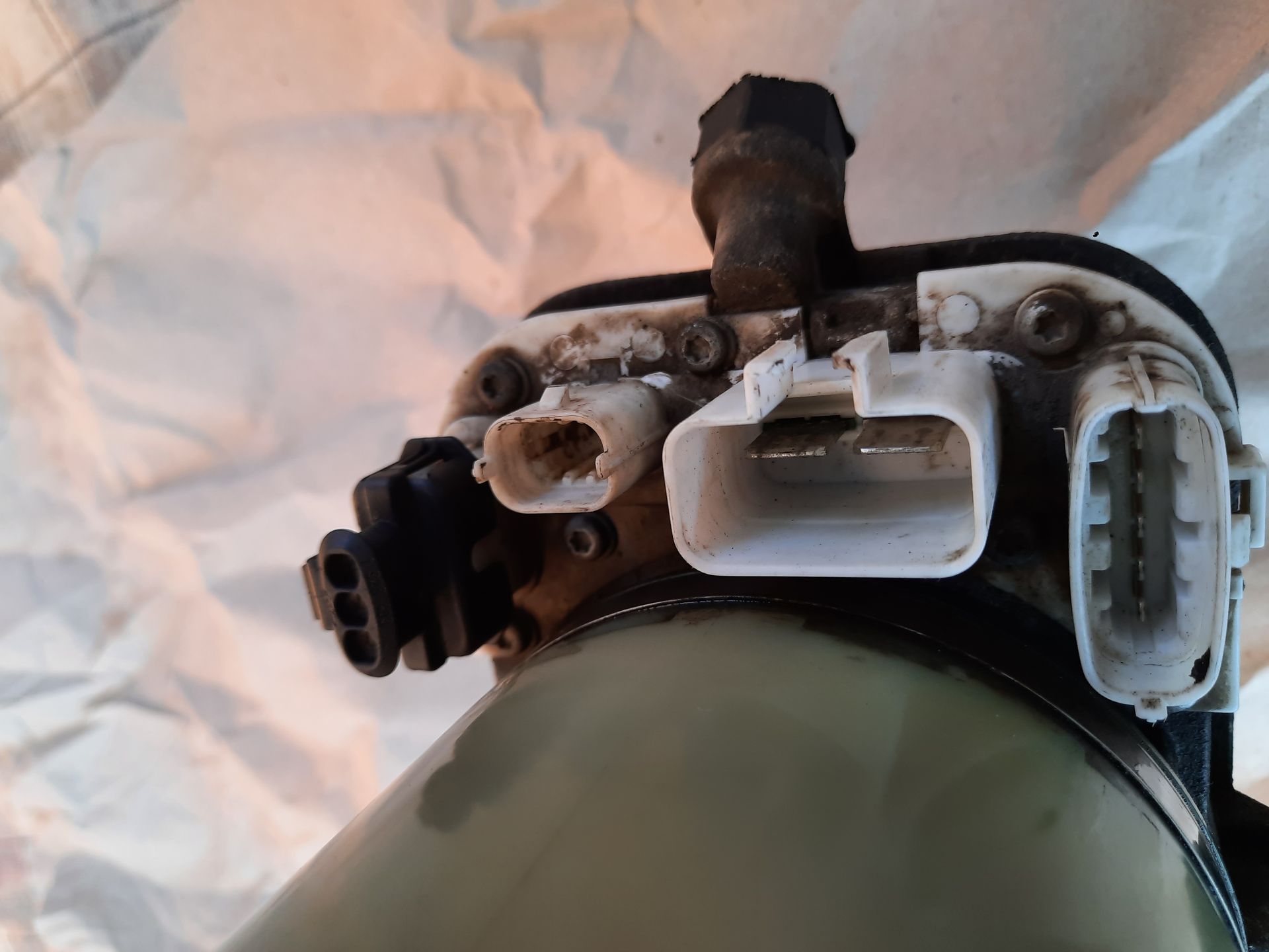

Доброо вечера. Сегодня приобрёл эгур TWR с OPEL Vectra C Signum. Насос с проблемой. По словам владельца пару раз было что руль"тяжелел" и обороты мотора слегка плавали без нагрузки. Масло было очень тёмное. В любом случае разберу все осмотрю- почищу, может и поможет. Стоимость 500грн.
Если у кого такой стоит, подскажите какое подключение. Два вывода силовые, а что использовать с другого разъёма?
20210803_190314.jpg [ 167.2 КБ | Переглядів: 11203 ]

Внешний вид
20210803_190238.jpg [ 194.04 КБ | Переглядів: 11202 ]

не стоит его разбирать,ремонтировать там не чего,обороты без нагрузки всегда снижаются,руль мог тяжелеть из за плохих контактов,мой гур если руль до упора вывернуть,потребляет 80а потому контакты -это важно...
как подкдключать хз ищите на форумах,такие штуки часто ставят на авто,где нет гидроусилителя,а очень хочется)))))
мне больше нравятся устройства,на которых уже есть силовые провода,и нету разъемов..тот есть провода подключены к насосу и не отключаются...

Спасибо. Много форумов уже перечитал, запустить его можно, но усилие регулируется от датчика поворота руля по кан шине и самое важное от датчиков абс контролер соображает что скорость авто большая и усиливать руль не надо, а на минимальной скорости - обороты и давление насоса максимальные.
Пока думаю, искать другой или пробовать с этим разбиратся. Если ктото запускал нормально именно такой насос- напишите.
