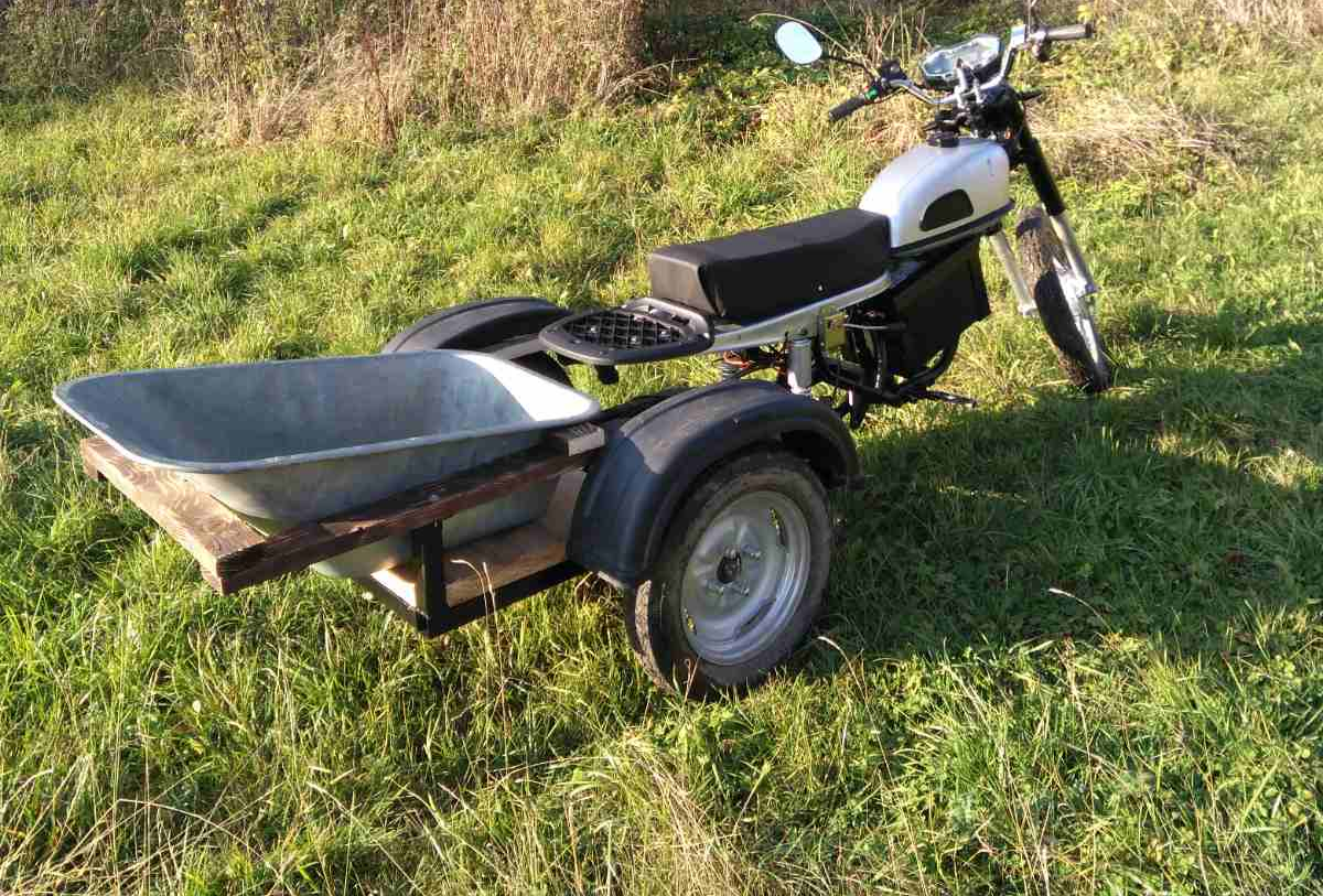

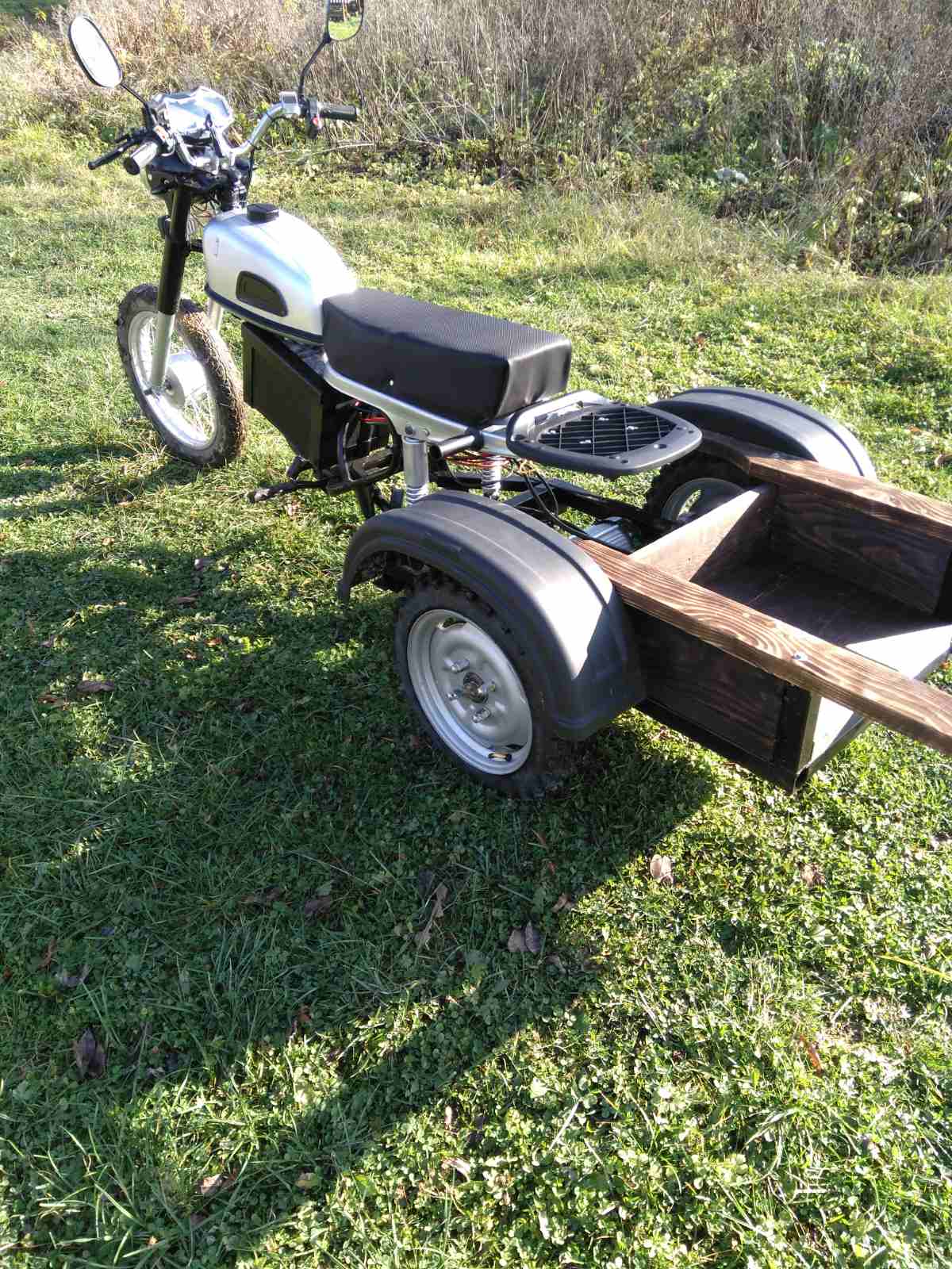

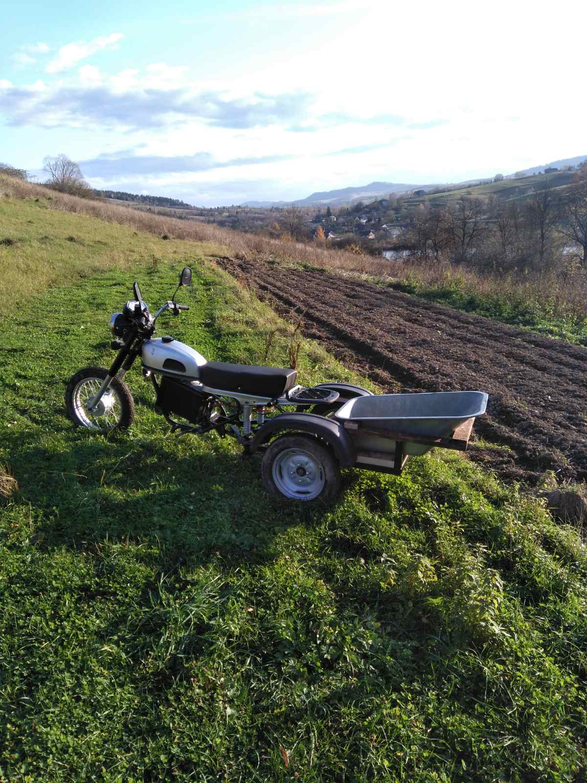

Власник експериментує з багажником :) . Трайк з коритом від садової тачки (електротачка) :D
IMG-ee040aee687693f3b7bbb9f2ce792e6c-V.jpg [ 212.63 КБ | Переглядів: 12917 ]
Screenshot_20221103-080402.png [ 2.02 МБ | Переглядів: 12917 ]
IMG-3646463cab703d817bc375259e35c4c4-V.jpg [ 227.21 КБ | Переглядів: 12917 ]
IMG-6b13c996bd8110fe37af95eda417bf0c-V.jpg [ 229.47 КБ | Переглядів: 12917 ]

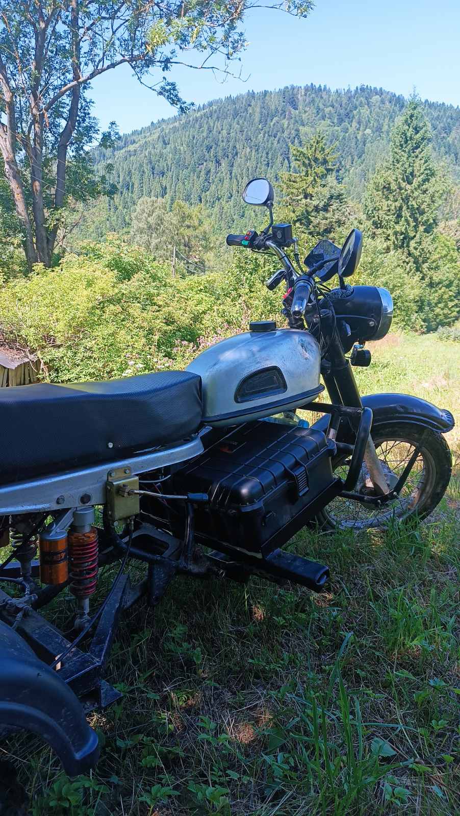

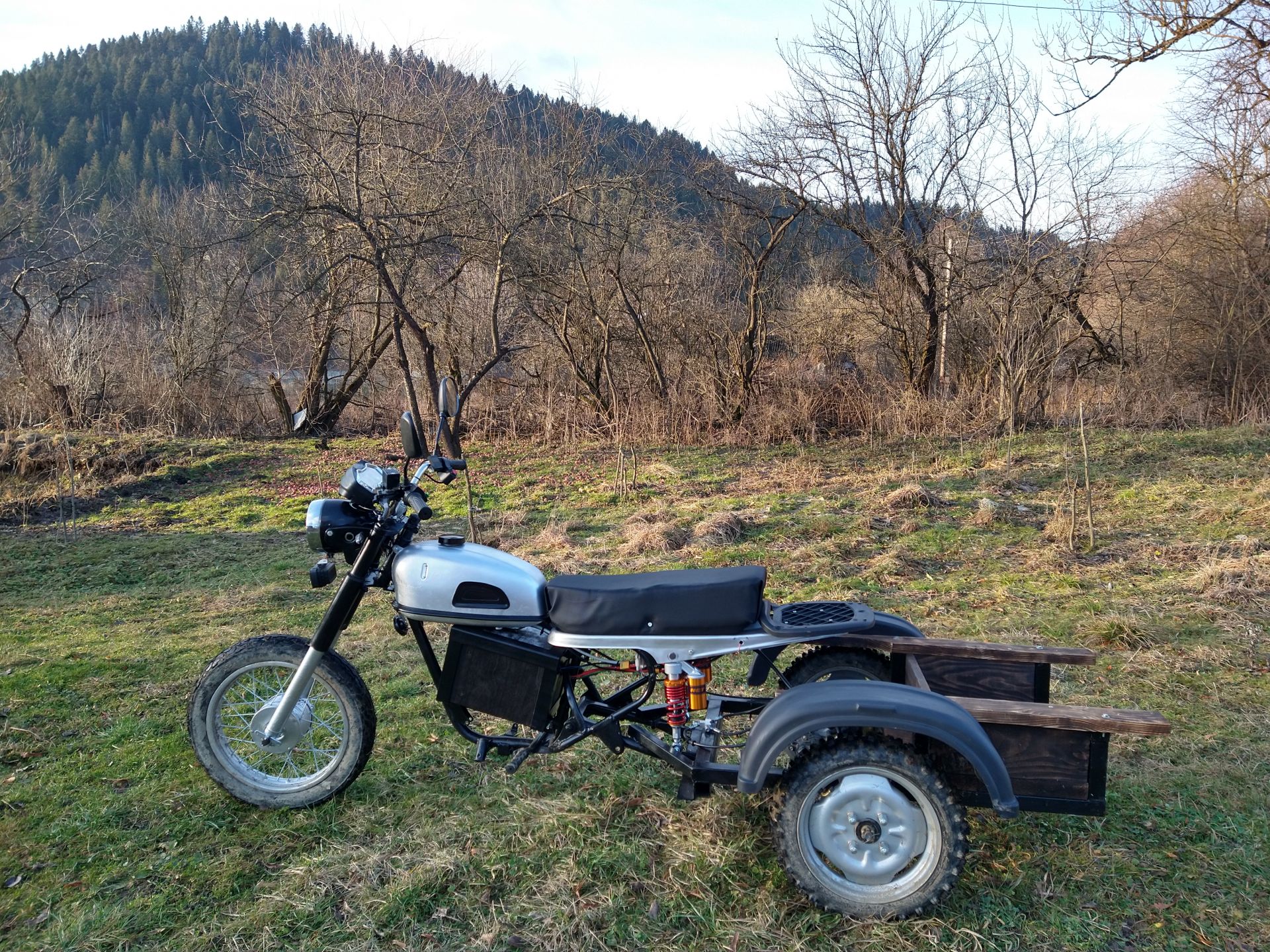

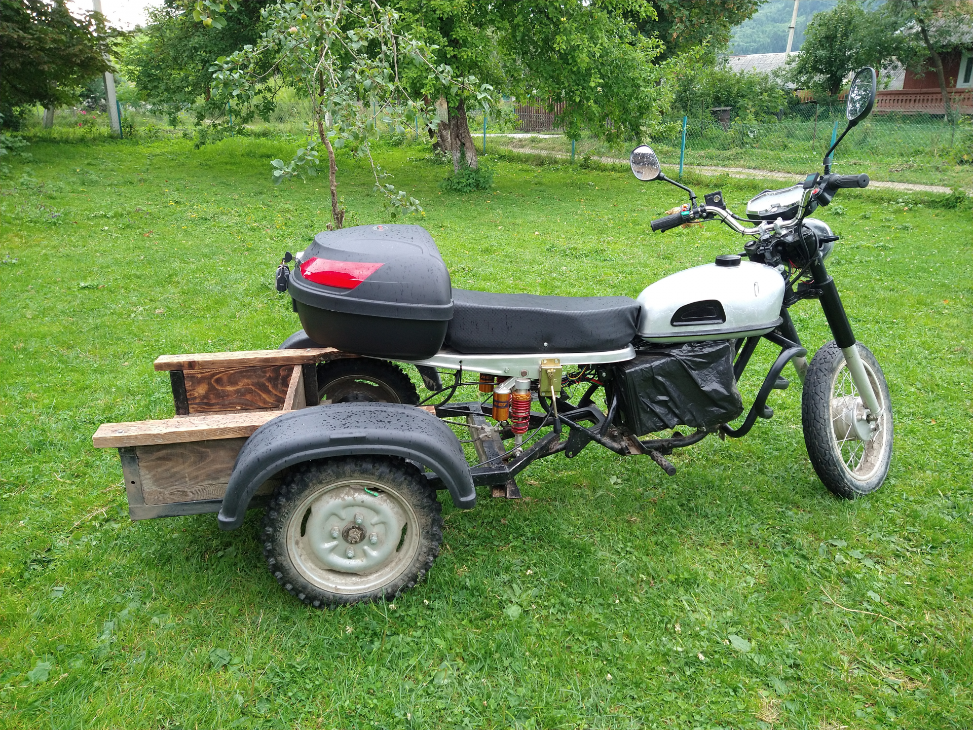

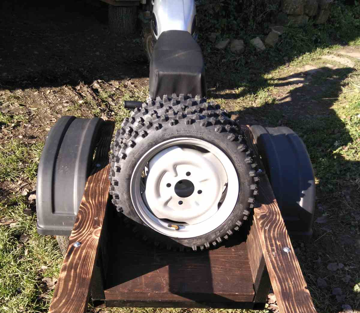

Звідки: Ужгород
Тепер трайк на іншому комплекті гуми. Гума кросова 80/100-12, вона менша в зовнішньому діаметрі (47 см) на відміну від попередньої - 3,75-12 (49 см). Випробування на новій гумі показало, що по цих самих ділянках (для порівняння), проходимість в рази збільшилася. Ясна річ, що знизилася максимальна швидкість і збільшився розхід акумулятора. Але про це явище, власник трайку був проінформований. Наступний етап, заміна амортизаторів.

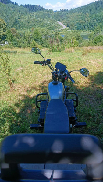

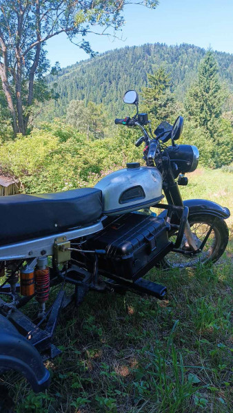

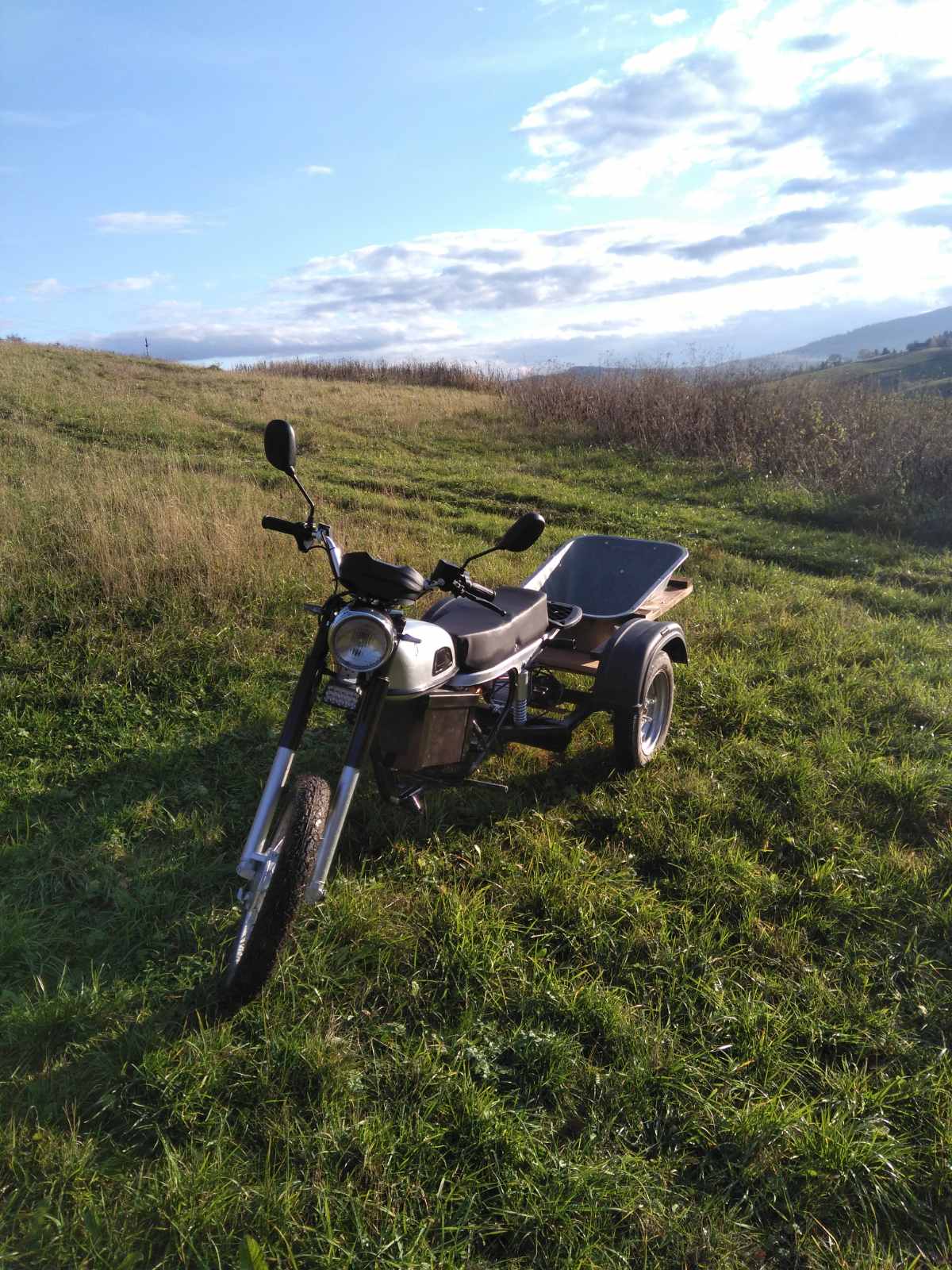

Електротрайк на базі мотоцикла Схід 2М

Замінили на трайку акумулятор, замість 16S 30Ah NMC призматики (зелені від Володимира) на 20S 60Ah LiFePo4 призматики no name.
