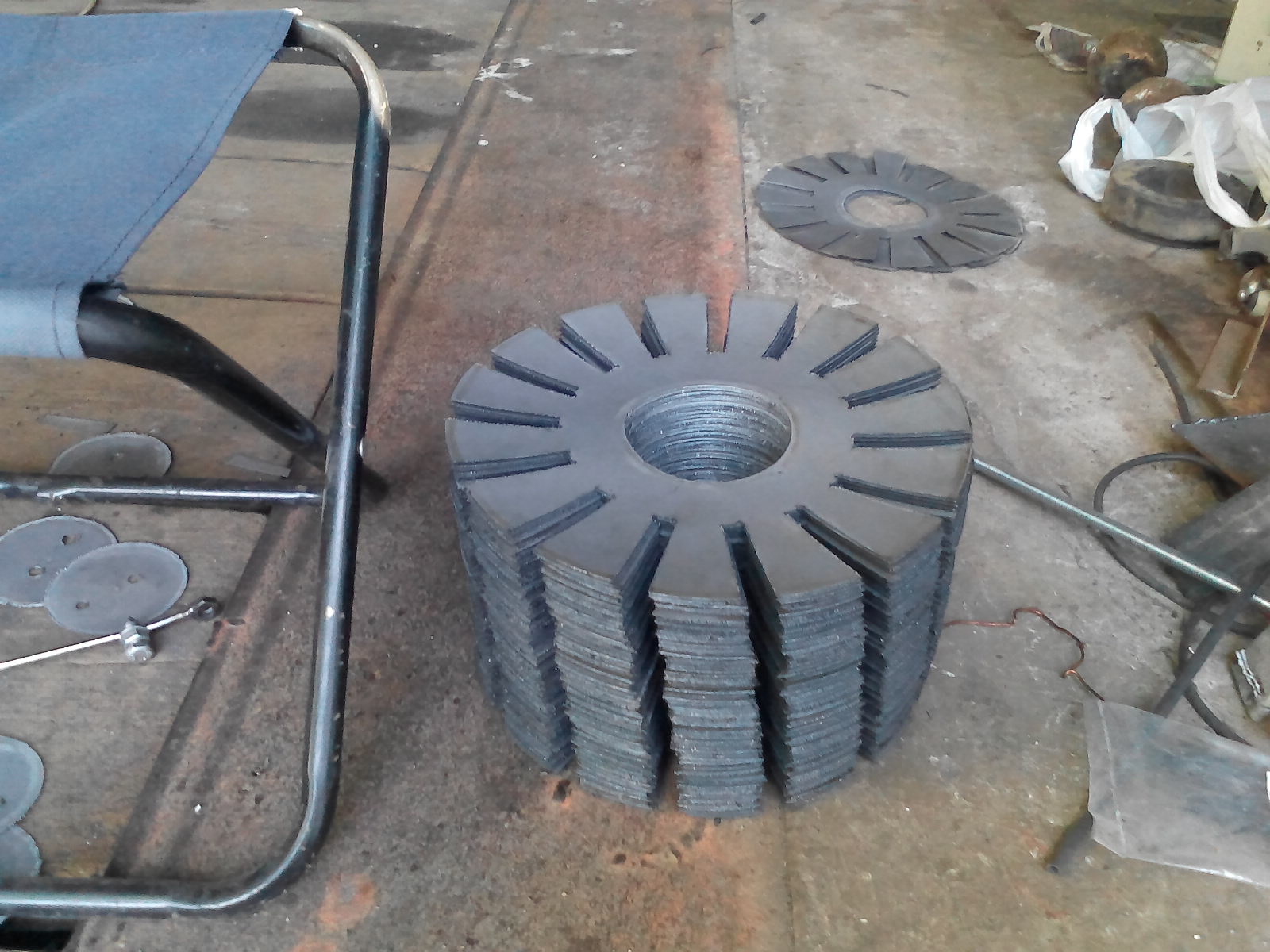

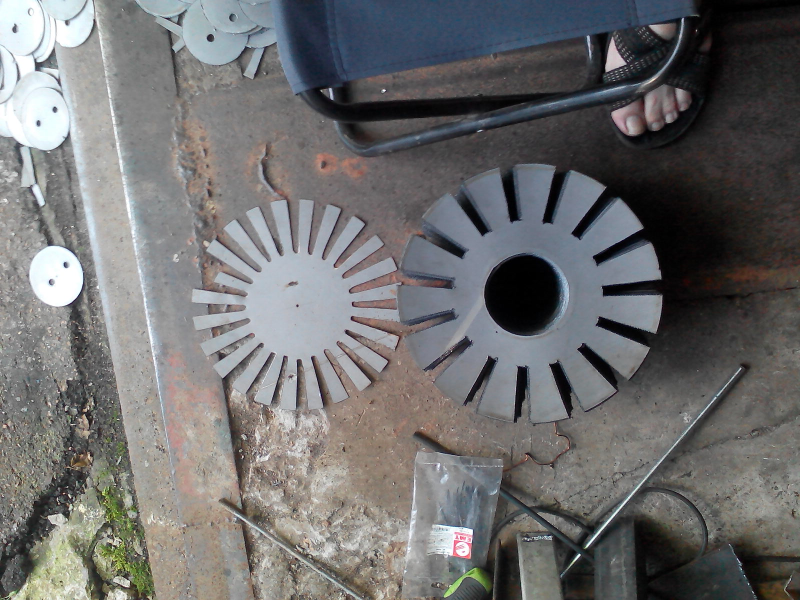

почти готовы пластины статора для переделки мотора
IMG_20160701_185540.jpg [ 304.82 КБ | Переглядів: 11664 ]
Коментарій до файлу: для сравнения пластина теперишнего статора
IMG_20160701_185610.jpg [ 380.57 КБ | Переглядів: 11664 ]
#23763Повідомлення 02 лип 2016, 10:51
Дякував (ла) 34 Подякували 92
Видимо добавить по сути нечего.

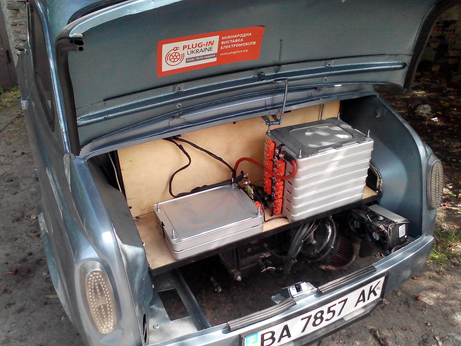

Радосная новость!! :) Забрал батарейку у Захара, и сегодня поставил, теперь запас хода у меня 55км точно, за 2 дня накатаю думаю и проверю точно.
При встрече удалось прокататься на Лифе и берлинго за что Захару отдельное спасибо, лиф понравился динамика хорошая, хотя проценты в батарейке при "хорошых" стартах тают тоже хорошо :D
Удалось поговорить и с Сашей (Батискафом) а именно эго таврия года 3 назад меня вдохновила на електромобиль, так кстати он говорил что как то при равномерном движении еще на BLDC моторе при скорости 50км.ч удавалось получить розход около 55Вт.ч\км, чего и близко не удаеться сейчас на сириеснике, хотя он говорит тянет лучше. От так продуктивно я вчера прокатался в столицу.
