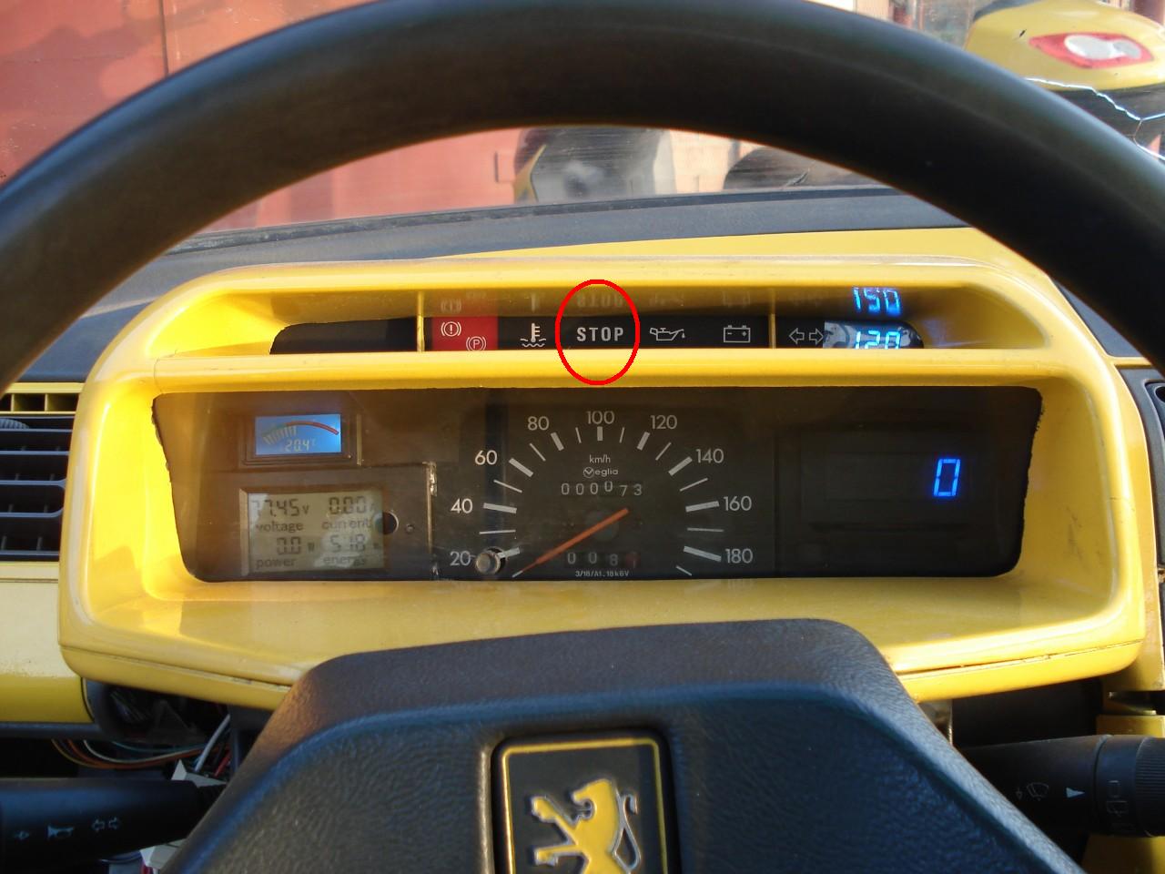

И так же добавил пред. заряд конденсаторов. Купил новую приборную панель, хочу оставить всю в оригинале, уже поставил в нее новые светодиоды, с правильной индикацией. Вот собственно короткое видео, про включение контактора:

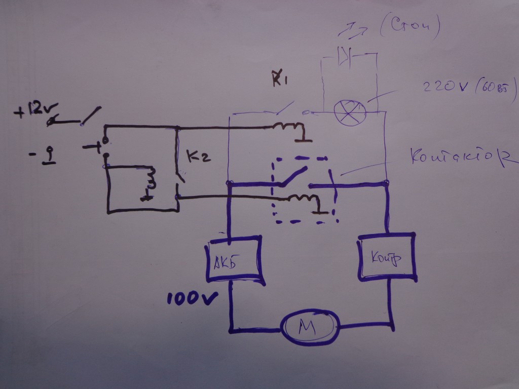

Goga65, между прочим, от вас тоже жду обещанную схему с пыжика
#49431Повідомлення 09 січ 2018, 13:50
Пред. заряд сделан на реле и резисторе 5 Ом, 20 Ватт. Контроллер после поворота ключа в положение стартера, включает сначала реле пред. заряда, которое резистором шунтирует контактор, а через 1,5 секунды включает сам контактор, после чего выключается реле пред заряда.
Схема сделана на ардуино. Раньше про нее уже писал, кажись даже отдельная тема есть.

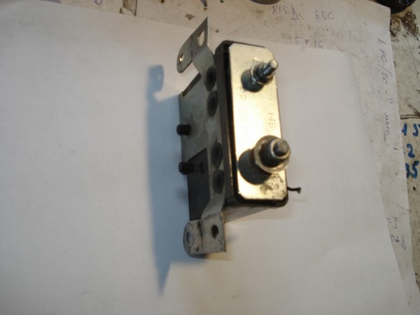

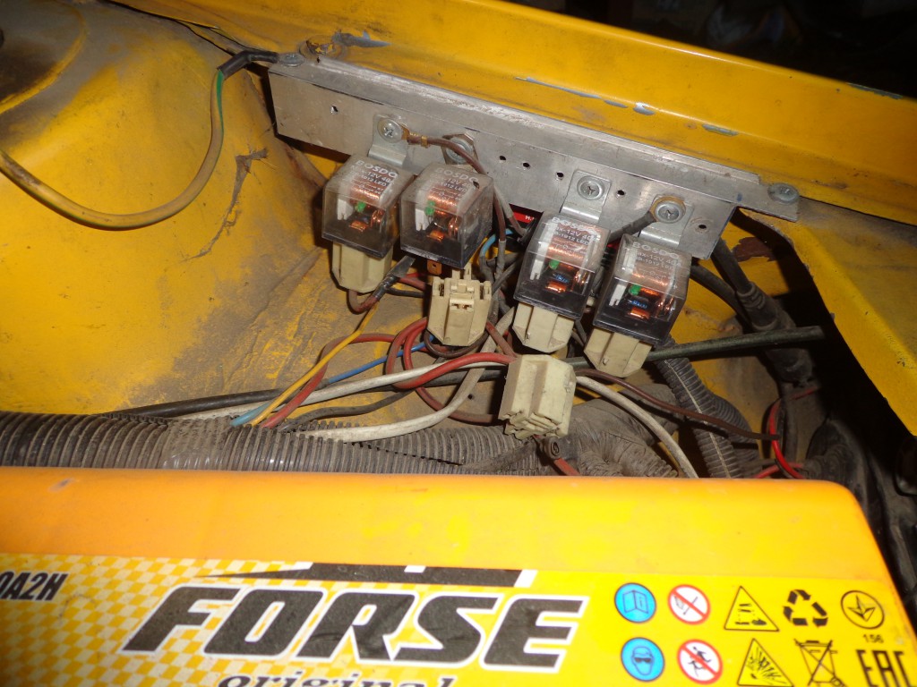

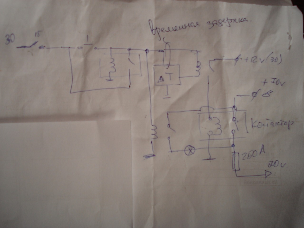

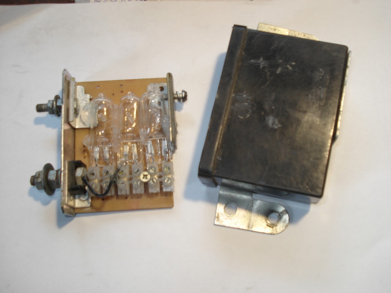

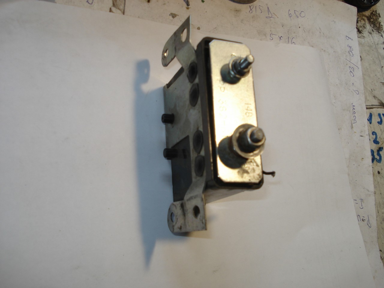

Первоначально тоже планировалась схема с реле заряда емкости,но потом все было сделан на стандартных авто-реле. Синим цветом силовое напряжение АКБ,черным управление 12в.Для вкл у нас используется стандартный москвичевский замок зажигания,с "стартером".
При вкл зажигания срабатывает реле К1 и через лампочки(собранные в корпусе РР ГАЗ) 220в/60Вт (3х20) заряжается емкость контролера,в паралель этим лампочкам соединен светодиод,который стоит в щитке под"стоп"(в мыслях было вместо него пирликалку поставить) - пока конденсатор заряжается "стоп" светит,по мере заряда плавно тухнет - можно вкл. стартер,при этом К2 сама себя блокирует до отключения зажигания. Схема "откатала" почти 20000км.

#49445Повідомлення 09 січ 2018, 15:06
а почему нельзя просто параллельно контактору резистор 2ком поставить? ну келли так в схеме подключения контроллера рисует...я поставил.все работает...
#49446Повідомлення 09 січ 2018, 15:09
Дмитрий_Липко писав(ла):
а после заряда конденсаторов контактор напрямую должен включиться ДО выключения реле предзаряда? Или можно зарядить-выключить-через секунду включить напрямую? Или за эту секунду заряд с конденсаторов утекает?
#49452Повідомлення 09 січ 2018, 15:45
Лев писав(ла):
Почему нельзя,можно,только с АКБ постояно будет капать в контролер...(Дима сХмельницкого тоже так сделал)
#49453Повідомлення 09 січ 2018, 16:09
У меня когда залип контактор, то я оставил машину в гараже на 2 неделе с севшими батарейками, так посадило батарею до 3х вольт.
Можно включать контактор после выключения реле пред заряда, но тогда будет больше искра, и плюс не безопасно, так как вдруг в этот момент будет нога на педали газа, и большой ток потечет через резистор и его спалит. А еще я хочу подавать на плату сигнал с педали тормоза, что б контактор без нажатия на тормоз не включался, по принципу коробок автомат, когда D не включается без тормоза.

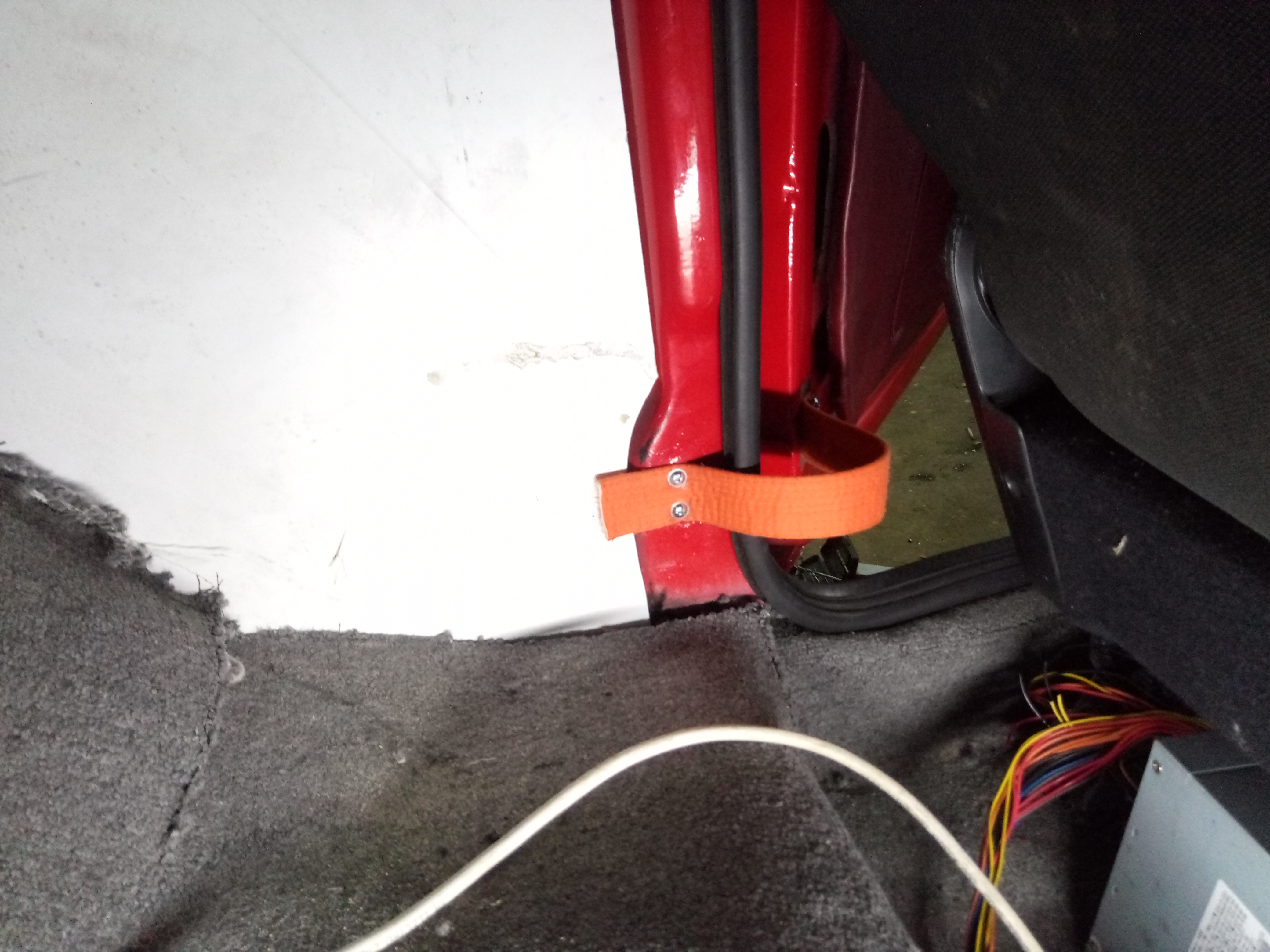

#55870Повідомлення 07 квіт 2018, 23:30

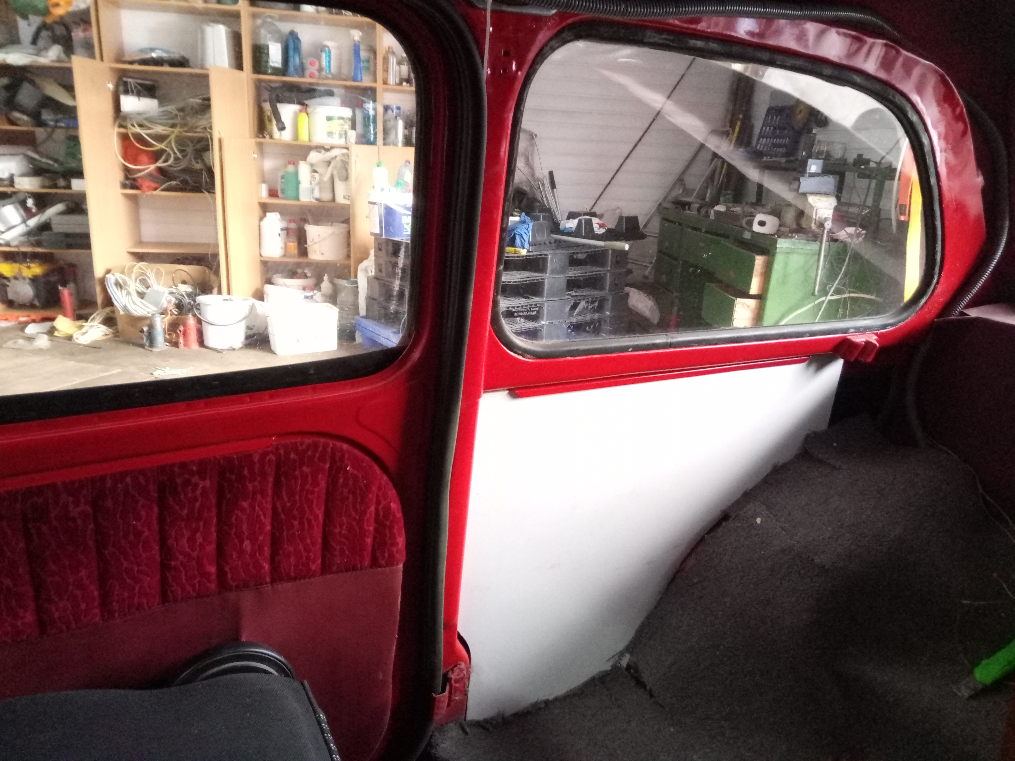

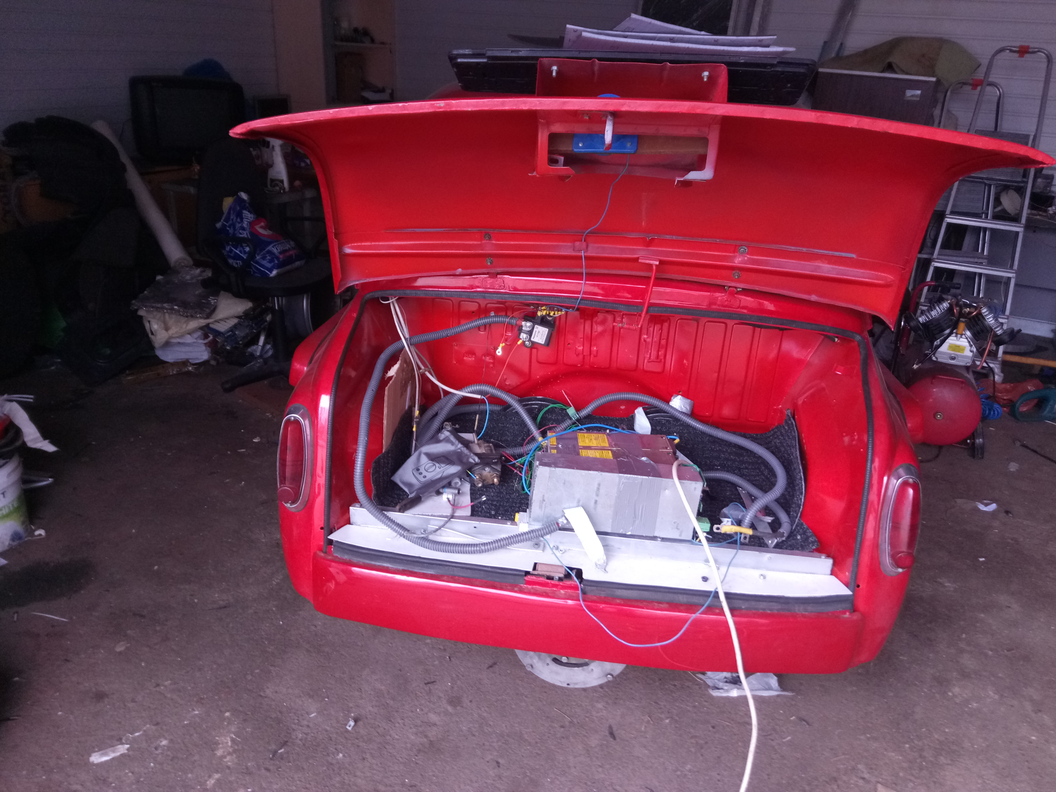

Итак, пора доставать горби из гаража, скоро Old Car Land. На данный момент в нем нету контроллера, батареи, и чарджера. Думаю за след две недели решим эти вопросы.
Пока нет электроники, занимаюсь салоном. Вырезал из пвх задние карты, теперь думаю чем их обтянуть. А так же сделал ремни ограничителей дверей.
На распродаже на Али купил светодиоды для горби в все фонари. Даже в главный свет.
