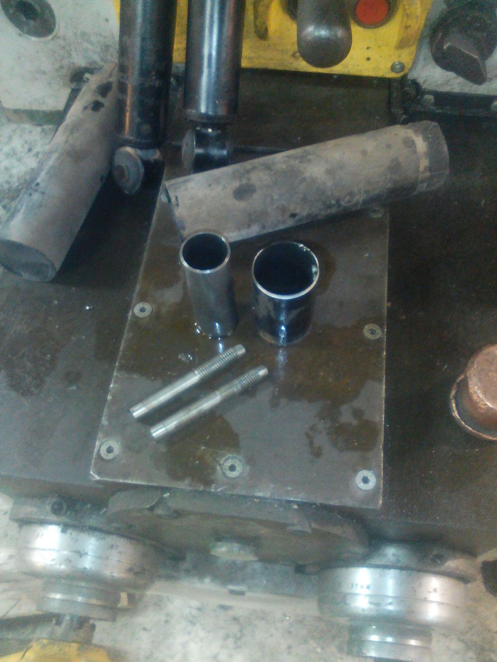

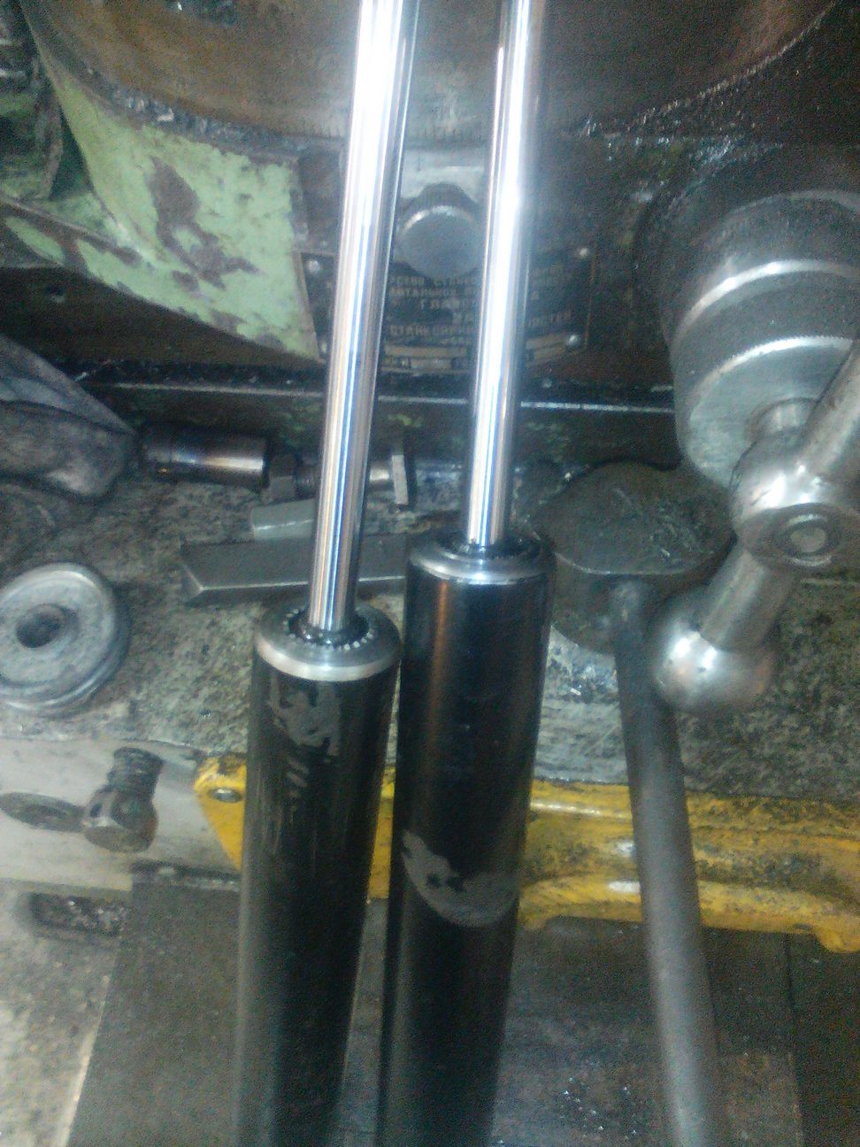

я вчера,предвидя сегодняшнюю поездку в Запорожье.таки сделал амортизаторы (задние) и поставил!машина нормально управляется,и хорошо ведет себя на дороге и в поворотах)
амортизаторы делал из каких-то длинных от какой-то машины,целью переделки было сделать им более мягкую характеристику.и нужный размер
амортизаторы были разобраны.и укорочены трубы и шток.разбирал на токарном станке,а то они закатаны,фоток особо не делал.а то то руки в масле.то нельзя чтобы грязь в узел попала)
IMG_20171116_201809_1.jpg [ 1.77 МБ | Переглядів: 7814 ]
в нижней части малой(внутренней) трубы стоит клапан,который отвечает за усилие сжатия,в некоторых амортизаторах это набор пластинок с пружинкой, убираешь пластинки,он становится проходимее,а в этом одна пластина довольно жесткая.я ее просто подрезал тем самым приоткрыл проток немного...
после чего амортизаторы были наполнены жидкостью,и собраны.и закатаны

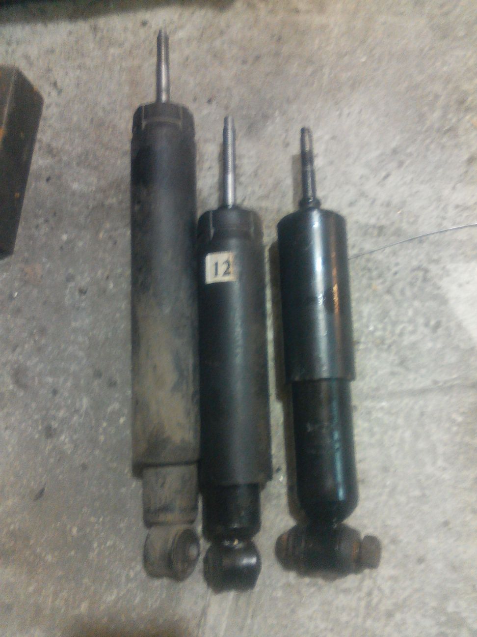

по итогу немного уменьшилось усилие растяжения.и нормально уменьшилось усилие сжатия,мне все понравилось)сегодня прокатал на них около восьмидесяти километров,результатом доволен...
вот на фотке с лева на право,амортизатор до переделки,амортизатор переделаный и амортизатор с москвича... последний был куплен так как он почти подходит по габаритам...когда я их (москвичевские) установил,то было такое ощущение как будто я поставил распорки))))))))

По поводу амортизаторов, я по моему вам советовал шевроле нива. Москвичевские высокие и жесткие. У вас на фото такие?
Карты дверей себе как образец брал с гольфа 3 купе. Там длинные двери и карманы становятся. Но пока еще не поставил. Как вариант можете присмотреться. Потолок и стоики думал алькантарой ( проще как по мне клеить на металл ) но перед ней еще куча работы
 Заголовок повідомлення: Re: Трабант Электро (Лев, Запорожье)
#46090Повідомлення 21 лист 2017, 11:08
москвичевские короткие и оч жесткие,от нивы тоже очень жесткие,но по размерам да,лучше...
я взял по моему с джили,и укоротил,ну и как и писал,подогнал характеристику...
