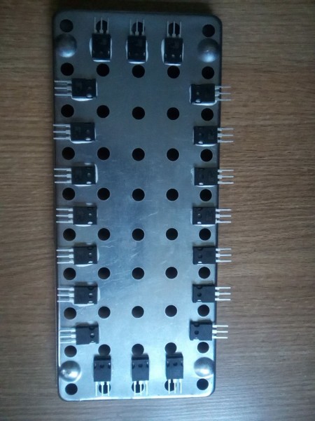

#91018Повідомлення 21 вер 2019, 11:57
Ну что, у кого контроллер круче ?
IMG_20190921_115115.jpg [ 290.77 КБ | Переглядів: 9612 ]

#91019Повідомлення 21 вер 2019, 12:02
Плита из никелерованой меди и ещё вентиляторы поставлю

Звідки: Троицк
Никель скорее всего придется ободрать, слишком импозантно выглядит. :freu2: Куртис и Келли будут завидовать.
Кстати если хочешь вообще круто, то где то видел какая то контора по производству алюминиевыйх изделий (уголки, профиля...) делают полые радиаторы, по бокам вкручиваются штуцера и можно пропускать водичку.
Либо поставь тепловые трубки для повышения крутизны.
Вентиляторы всегда считались слабым звеном в электронике.

#91024Повідомлення 21 вер 2019, 12:38
Можно ещё проще, налепить транзисторы на канистру и через неё воду гонять

Звідки: Троицк
А лучше бражкой канистру перед поездкой зарядил и в конце пути "отдохнул". :bravo:

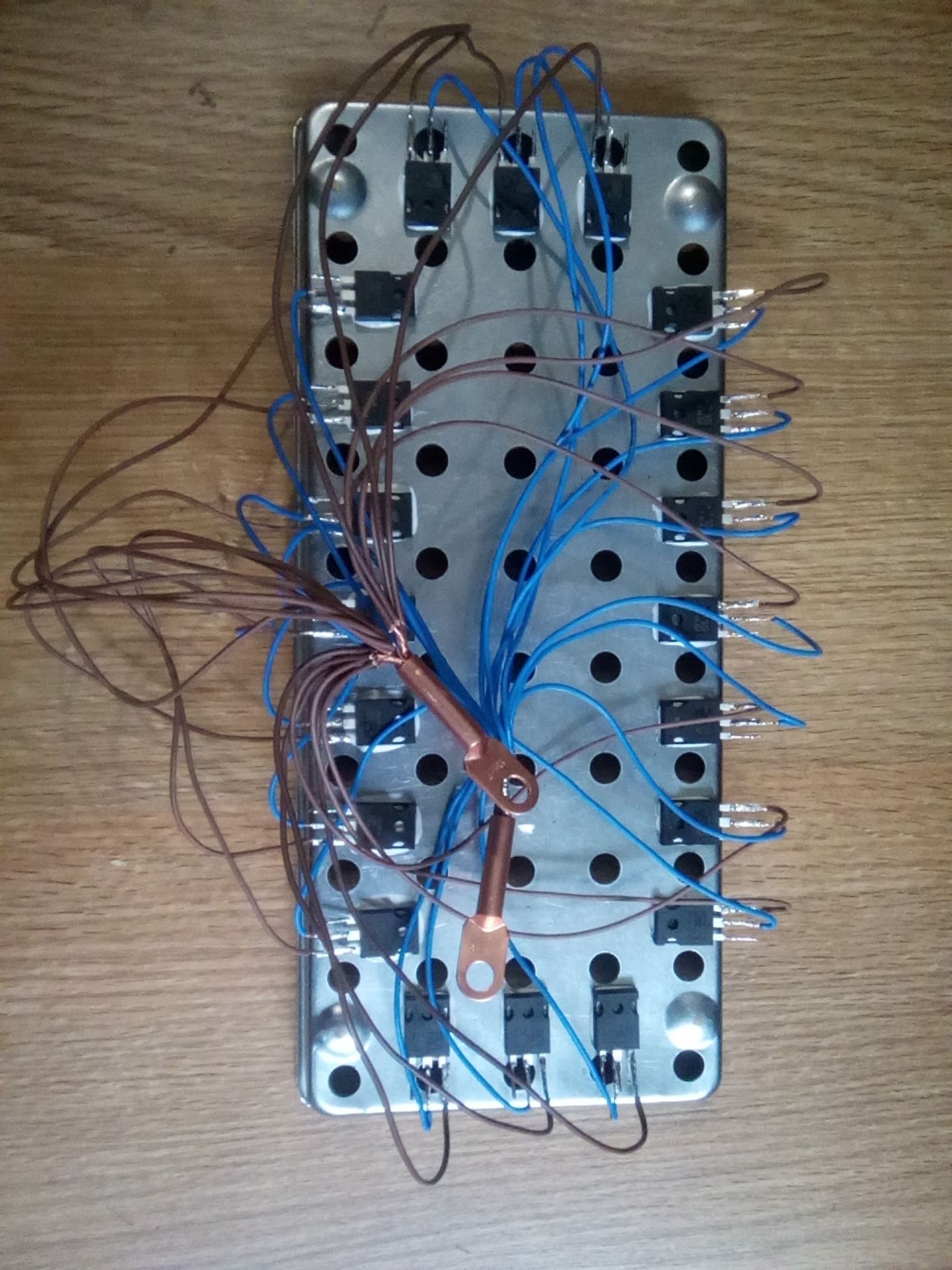

#91038Повідомлення 21 вер 2019, 15:26
200 ампер должно потянуть
IMG_20190921_162415.jpg [ 359.33 КБ | Переглядів: 9586 ]

Звідки: Троицк
В эмиттере каждого транзистора в твоем 20 транзисторном 200 амперном варианте должны стоять резисторы по 0,05 ом, иначе все это накроется медным тазом (без них не включай!).
Да и проводочки к каждому транзистору что то тонковаты для 10 ампер.

#91056Повідомлення 21 вер 2019, 20:09
sokol писав(ла):
Почему не на тиристорах?))))

#91062Повідомлення 21 вер 2019, 22:14
тиристор будет в общей цепи, в качестве диода.
может и тонковаты, так и ножки у них тоже тонковаты.
обойдёмся без резисторов, итак всё работает.
