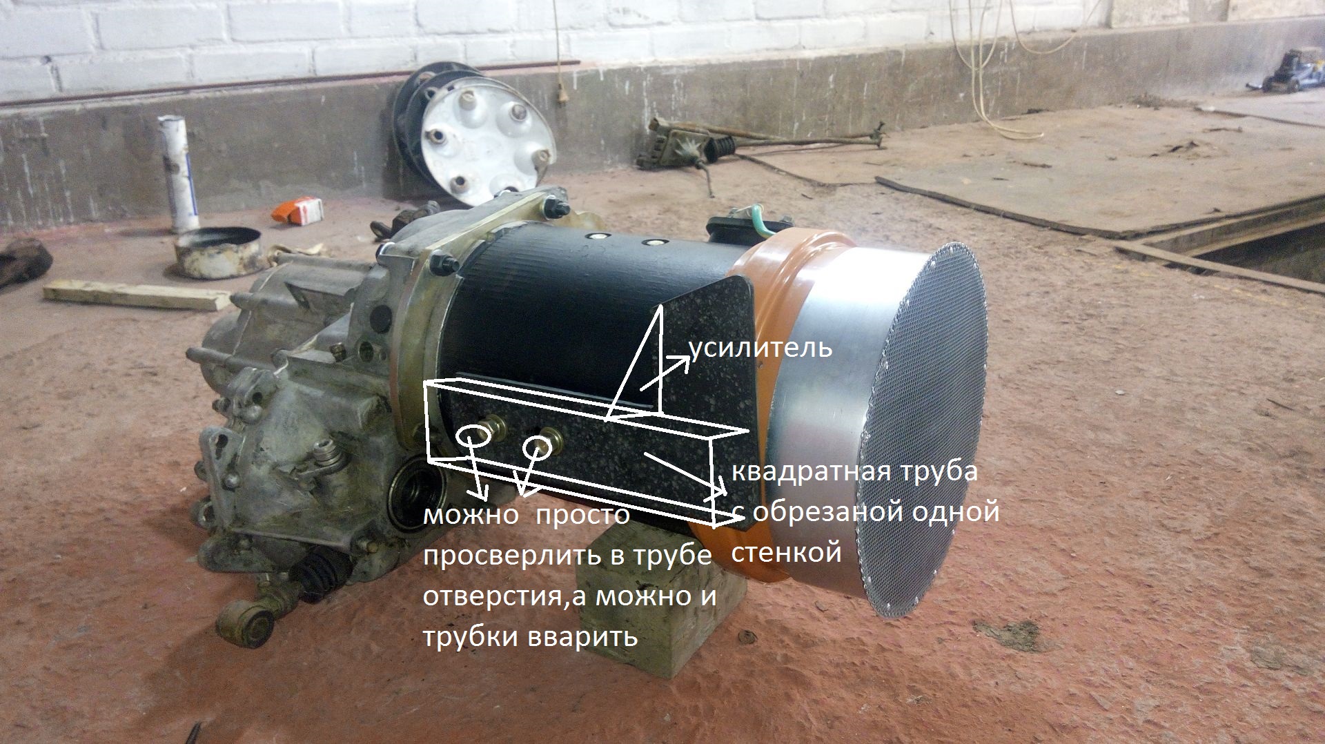

прикольно! как всегда
один момент я бы сделал немного не так,мож конечно и лишнее,хз...

На пикапе этот узел выполнен аналогично. За 13т км проблем с ним не возникло. Хотя пластину можно и без выреза делать. На пикапе клеммы мотора в сторону пластины, а здесь клеммы направлены вперёд.
