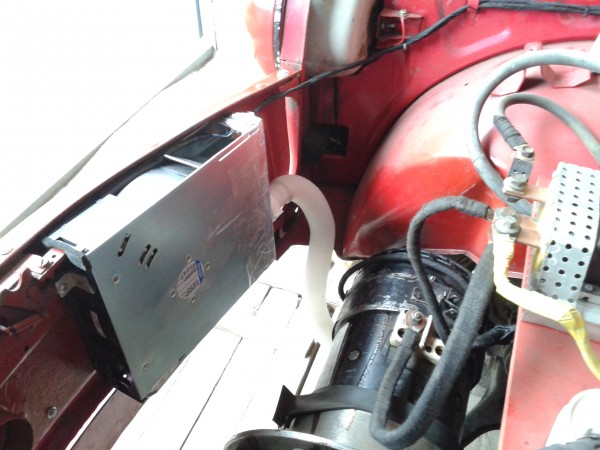

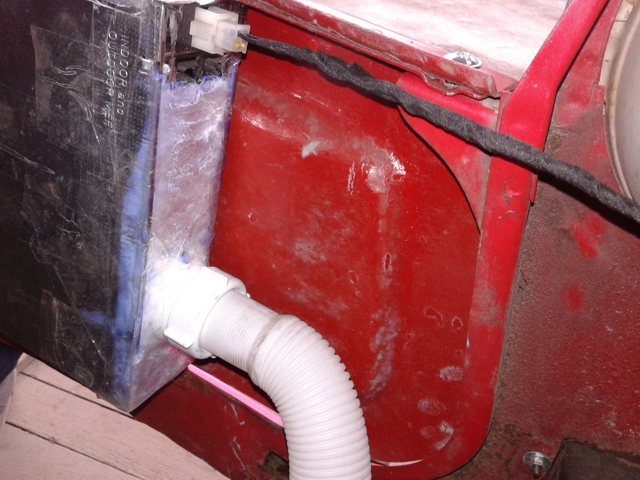

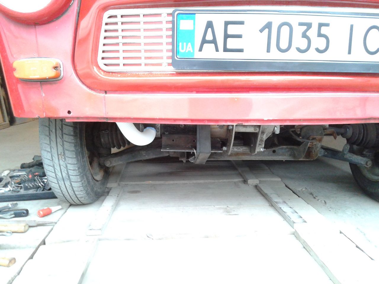

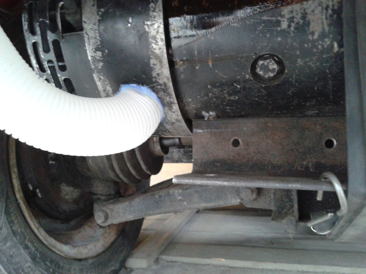

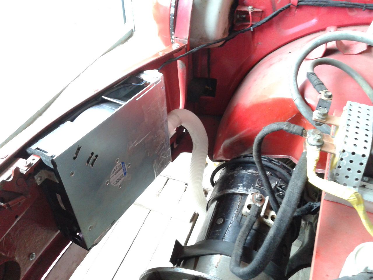

Вчера снимал двигатель для установки дистанционной шайбы 0,3мм между муфтой и подшипником. А то временами цепляла...
А ещё сегодня почти закончил установку активного охлаждения от электровентилятора. Завтра планирую подключить повышающий DC-DC 12-36В и можно делать пробный выезд. Ещё в течении дня отбалансировал и полностью зарядил батарею. Планирую сделать заезд на максимальную дальность по городу в режиме 45-55 км/час(больше на 3й не кручу двигатель).

Через той ребристий патрубок буде дуже малий поток повітря проходить, сам через це пройшов, треба вентилятор сразу на мотор якось ставить, тоді буде толк

Всё герметично, давление хорошее. Специально для критиков думал сделать видео как дует, но не хватило времени.
Пусть ребристость влагу задерживает))
Если надо будет, ещё один прицеплю, водослива ещё половина осталась))
Забыл добавить, что вентилятор подключен на полную мощность (вторую скорость). Начинает работать при включенном контакторе. Вот вам сразу и шумоимитатор под капотом)))

Так надо ещё закрыть щели в кожухе родного вентилятора. Да и вообще снять его...
Родной вентилятор создаёт направление вращения потока воздуха, благодаря этому внутри мотора создаётся спиралевидный вихрь, благодаря нему и осуществляется продувка внутри мотора.
Сегодня закончил подключение вентилятора. Дополнительно после включения обнаружились на самом вентиляторе щели. Их загерметизировал.
И проехал по городу 15км. На подъёме давал ток 70-100А, на третей до 60км/час. Запаха горелых щёток не замечено. В целом результатом доволен. Завтра продолжу заезды и постараюсь измерить дальность пробега НЕ в эконом режиме, а в обычном.
