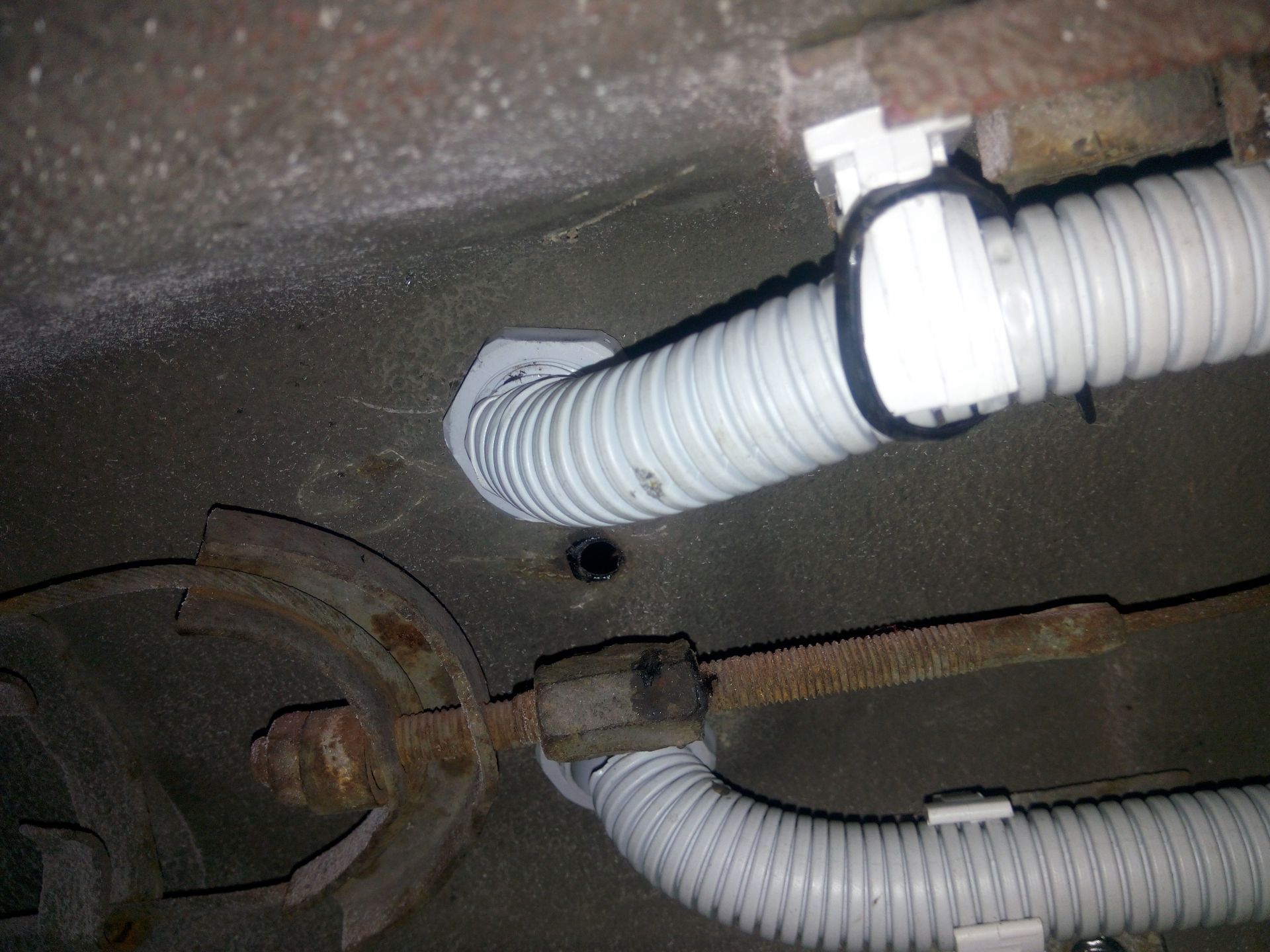

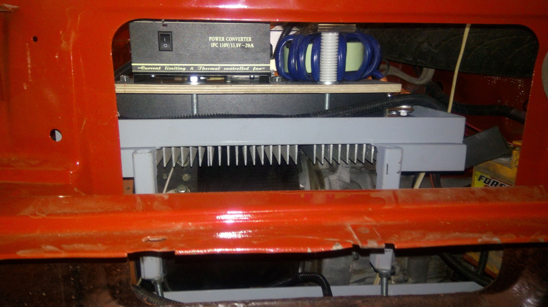

Сегодня получил раму и установил на неё FrudBox.
IMG-6376b7afa1f485f3580be66ce871ddea-V.jpg [ 268.7 КБ | Переглядів: 10428 ]
IMG-819e67d4cfb5945af3f05c9847358168-V.jpg [ 348.92 КБ | Переглядів: 10428 ]

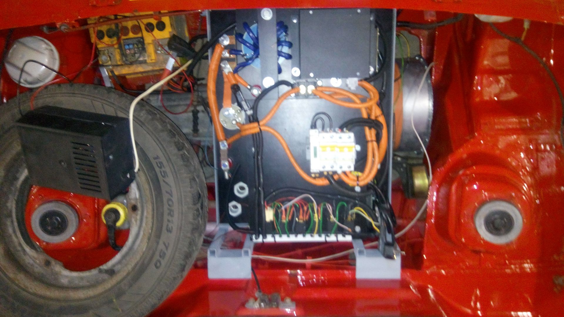

Закрутили колёса)))

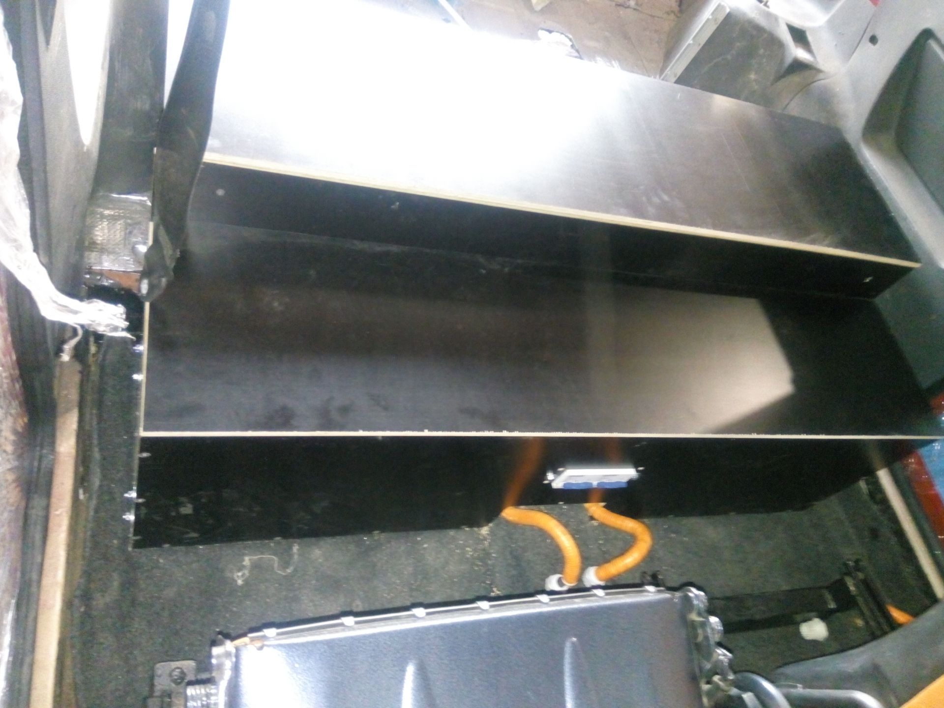

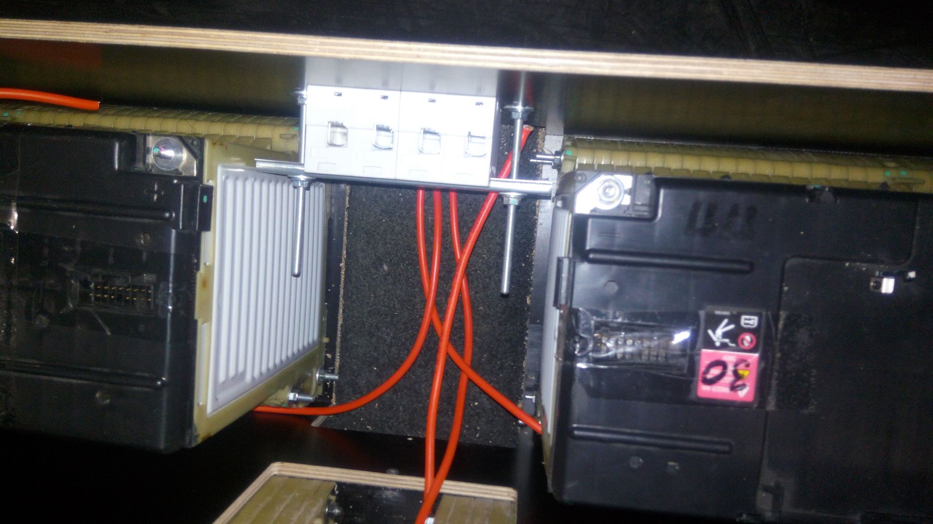

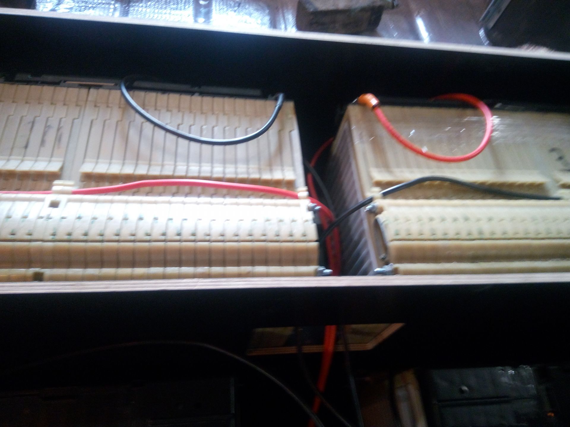

Смонтировали батарею.

Подогрев батареи планируете?
 Заголовок повідомлення: Re: Таврия Электро Смарт Пикап (Днепр)
#86948Повідомлення 20 лип 2019, 20:49

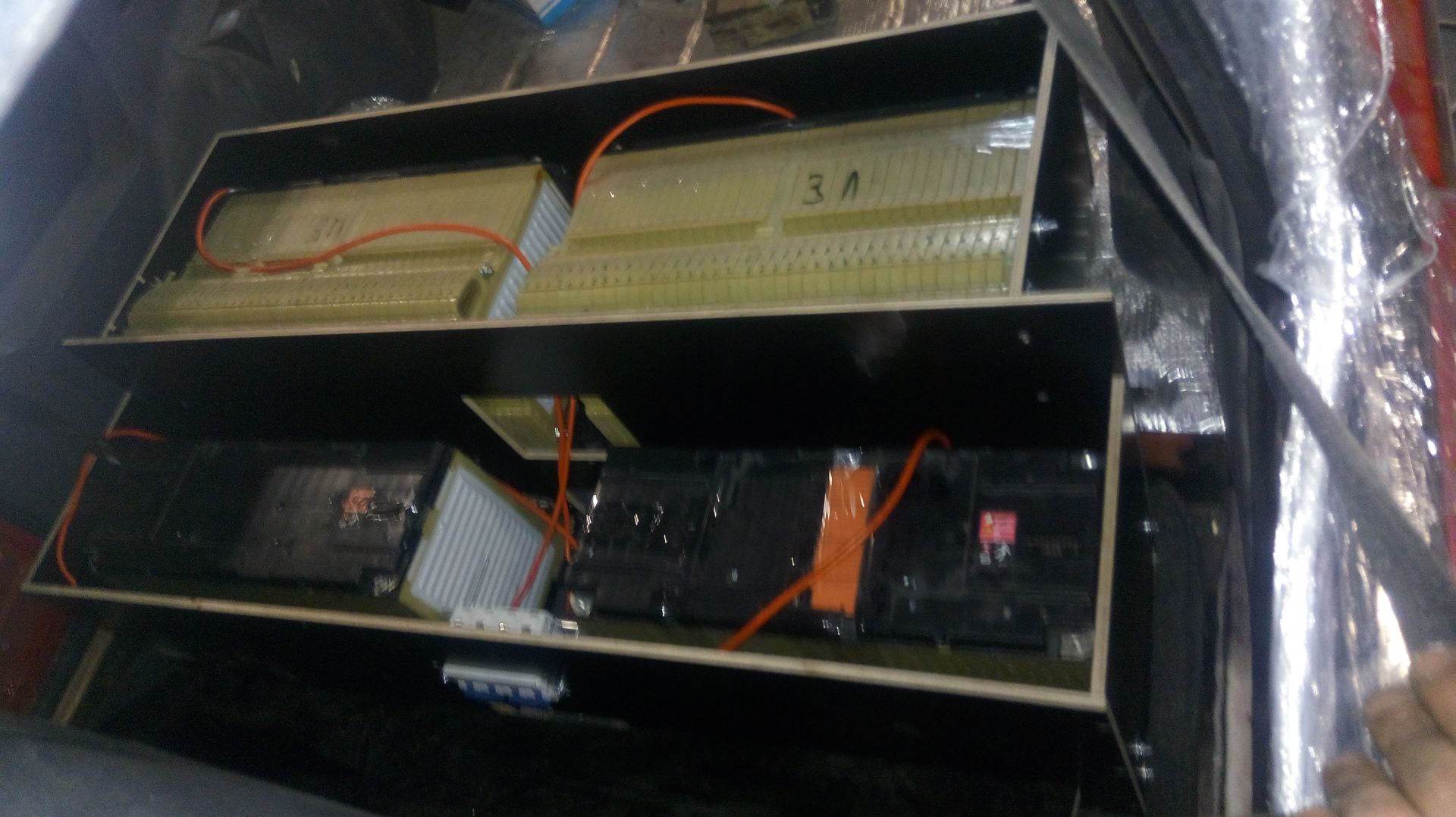

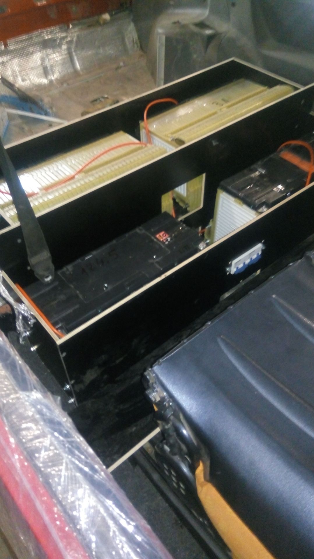

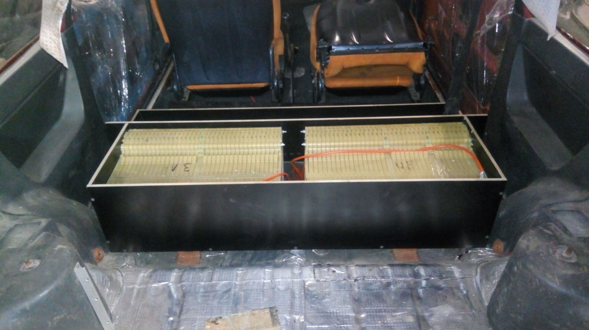

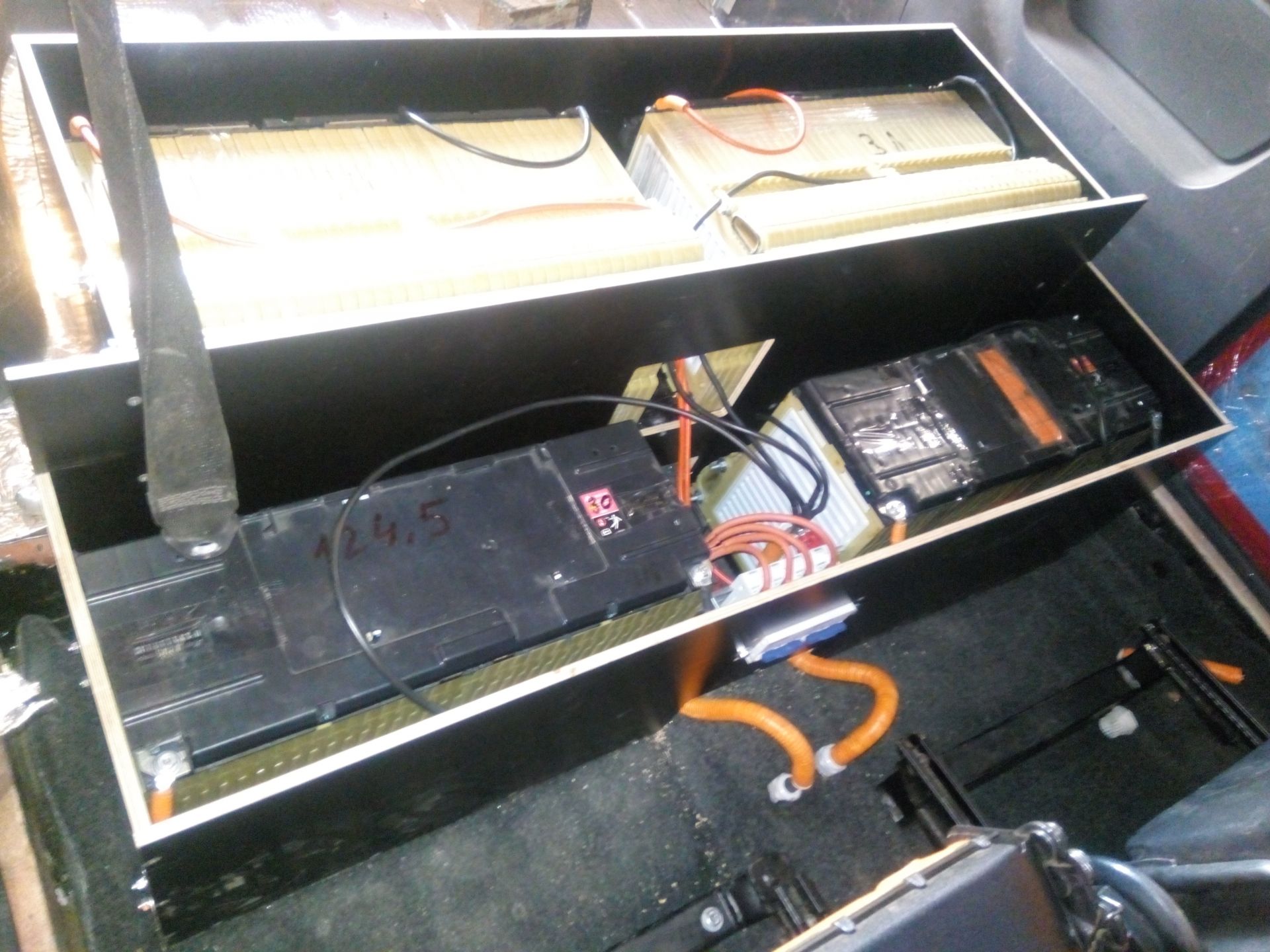

Подогрев будет реализован путём нагнетания в батарейный бокс нагретого воздуха.

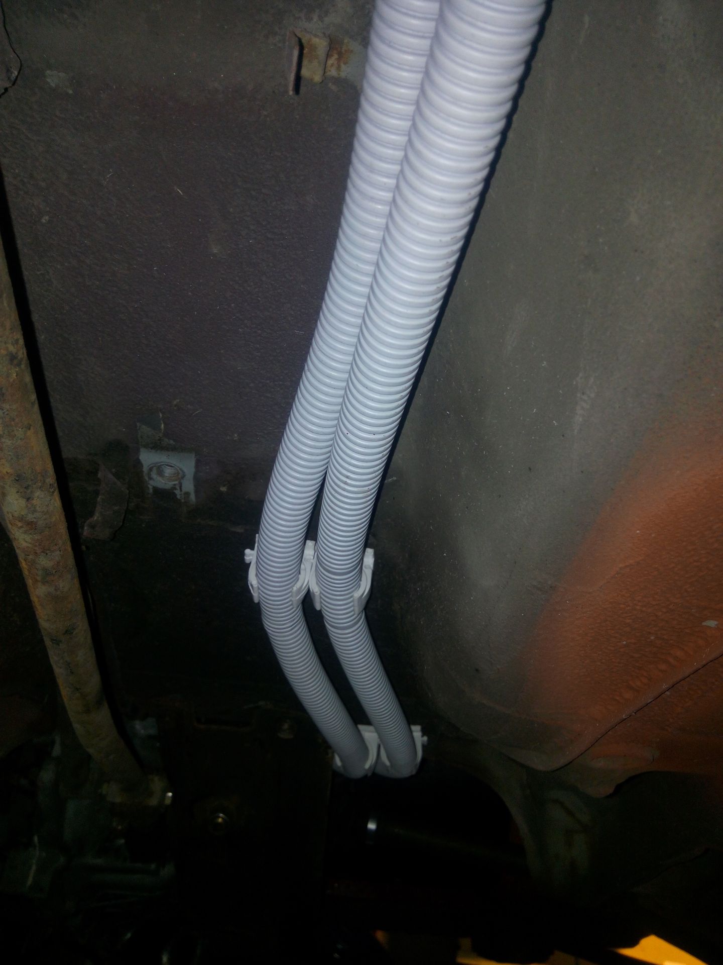

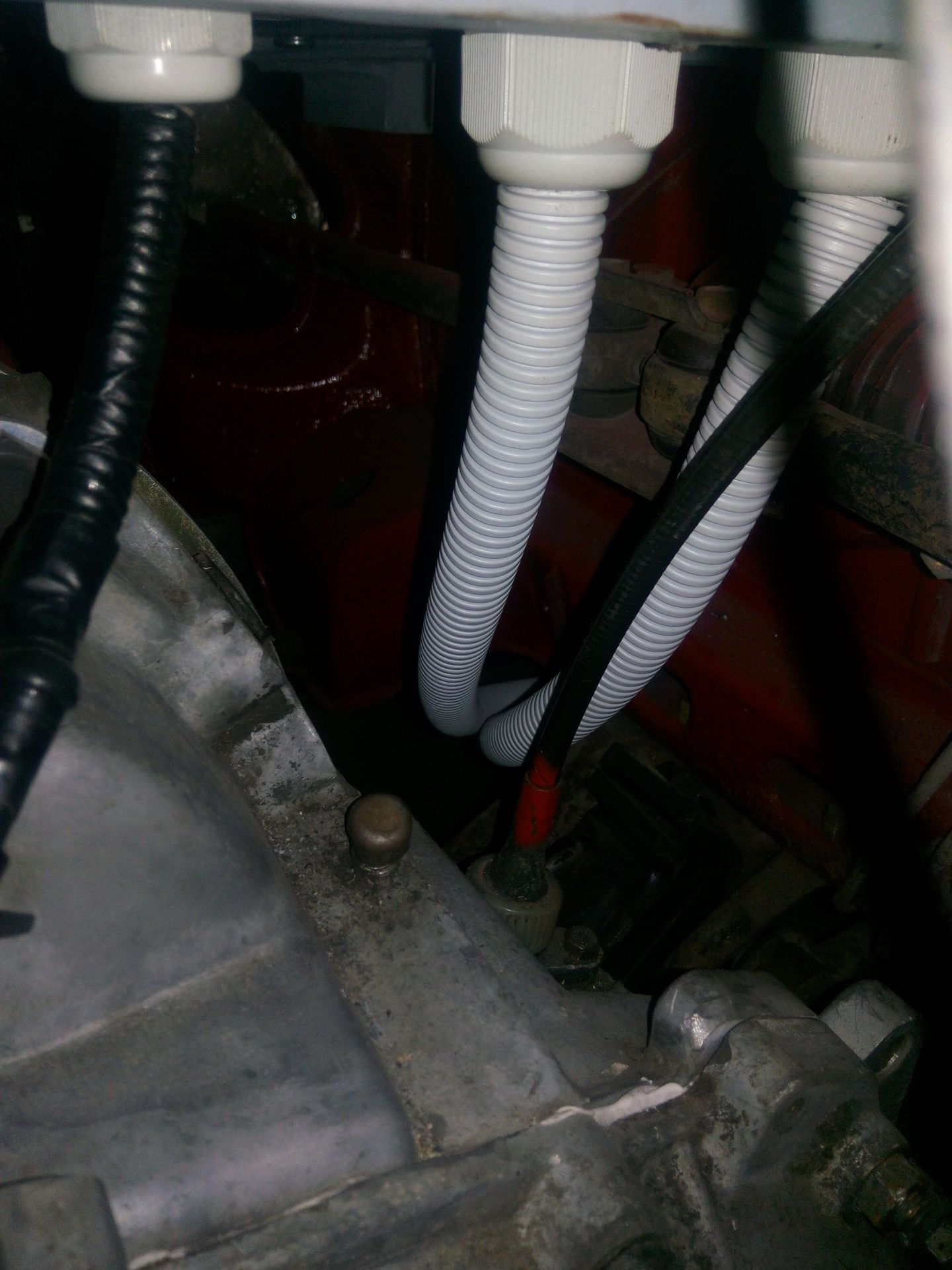

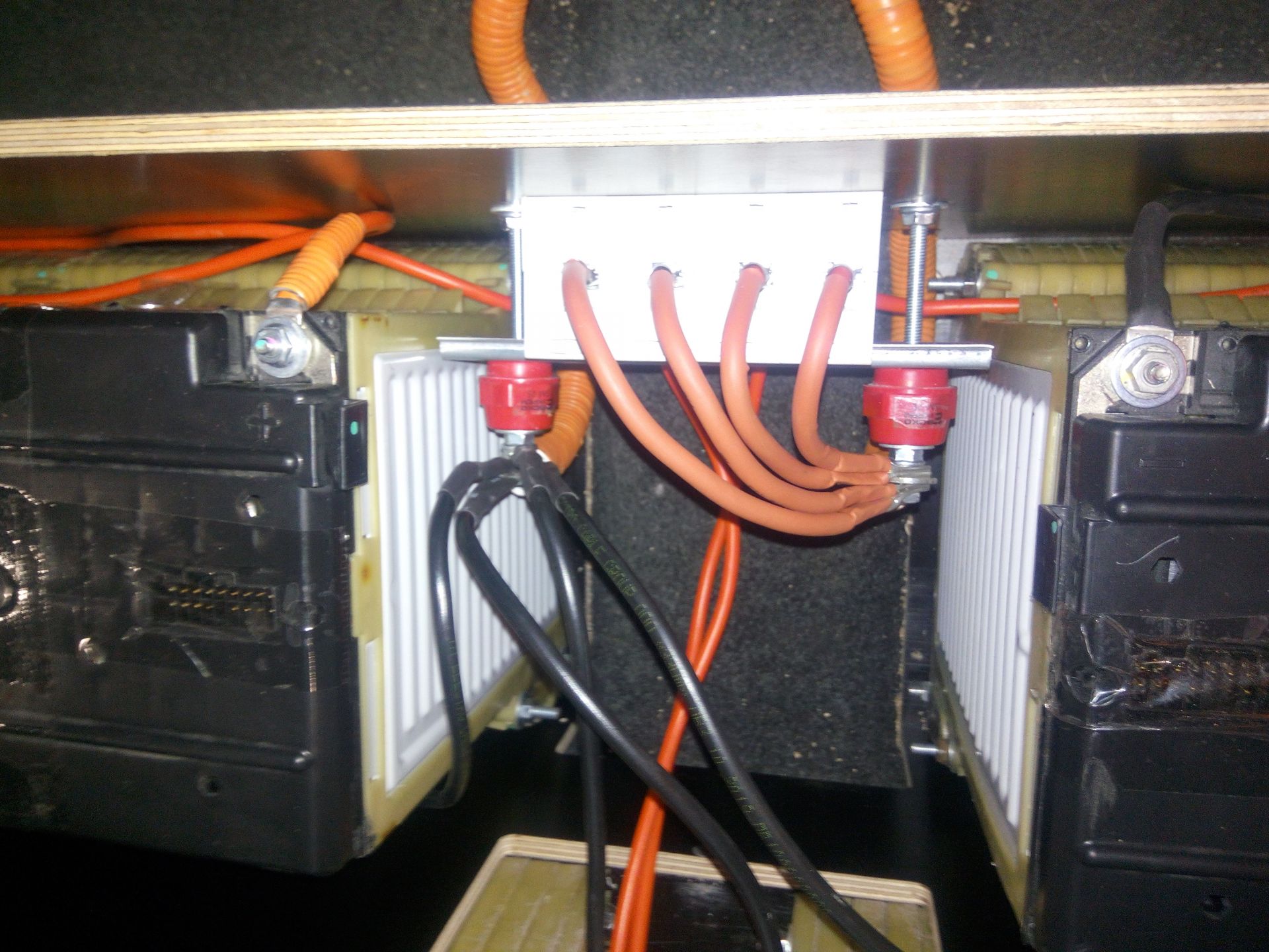

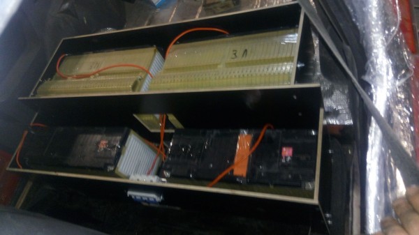

Сегодня закончили монтаж тяговой батареи.
IMG_20190720_200140.jpg [ 323.15 КБ | Переглядів: 10260 ]
IMG_20190720_200154.jpg [ 362.02 КБ | Переглядів: 10260 ]
IMG_20190720_200215.jpg [ 265.34 КБ | Переглядів: 10260 ]
IMG_20190720_201914.jpg [ 286.07 КБ | Переглядів: 10260 ]
IMG_20190720_200415.jpg [ 312.79 КБ | Переглядів: 10260 ]
IMG_20190720_200438.jpg [ 241.84 КБ | Переглядів: 10260 ]
IMG_20190720_200809.jpg [ 252.08 КБ | Переглядів: 10260 ]
Провели успешные испытания ЗУ.

#86949Повідомлення 20 лип 2019, 21:05
кусочек алюминиевого корпуса на фотке это ЗУ? если да.то от чего,и что и как?)))
#86952Повідомлення 20 лип 2019, 21:18
Из алюминиевого на последней фотке только корпус КПП. ЗУ из двух Дельт внутри FrudBox.
ГАЗ 24 "Волга електро"
А091 "Богдан електро"
ХТЗ Е25 "Едісон"
VW T5 "Combi drive"
"Synchronous"
Volvo 740 GL EDSLab
Dong Feng EDSLab
#86955Повідомлення 20 лип 2019, 21:21
ааа понял,а на четвертой фотке? кусок корпуса видно...
#86956Повідомлення 20 лип 2019, 21:27
Это смартовская сидуха сложеная))
