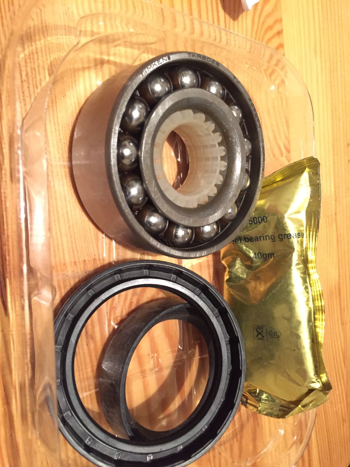

есть проблема технического характера на левой передней ступице - нужна ваша порада.
тормозной диск бьет, колесо тоже бьет. сначала думал, что дело в колесе, но переставлял другое, та же самая ерунда, тем более колесные диски отдавал на прокатку.
тормозные диски новые.
тормозные диски крепятся к ступице тремя винтами впотай
возможно кривая ступица? или возможно я не правильно собрал ступицу с тормозным диском и подшипниками?
подшипник шариковый двухрядный с разрезной внутренней обоймой
IMG-66f50a1620d1639692caffa2a4d71b97-V.jpg [ 214.11 КБ | Переглядів: 21921 ]

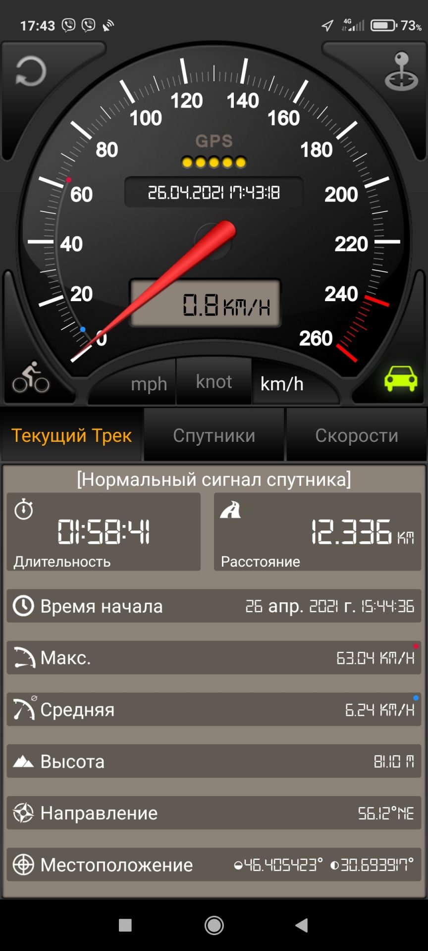

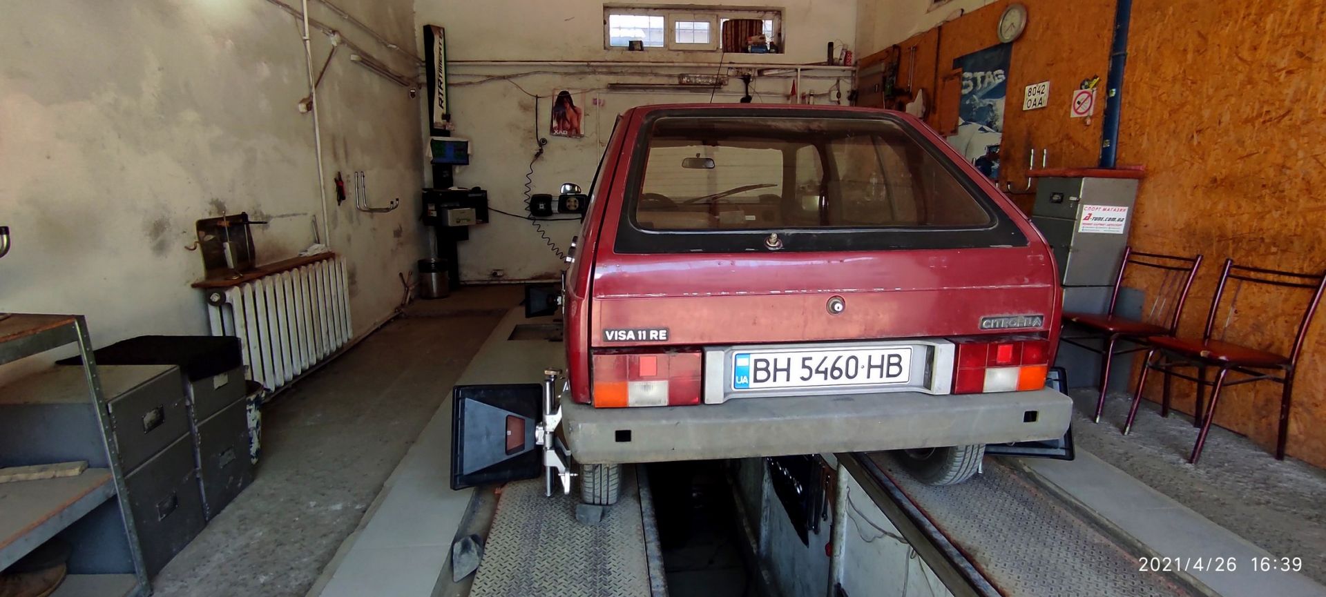

ура! сегодня наконец-то доехали мы с Элвисом до развальщика.
1619460606840.jpg [ 219.73 КБ | Переглядів: 21608 ]
все оказалось не так плохо, как я предполагал, но... все-таки пару какашек выявилось...

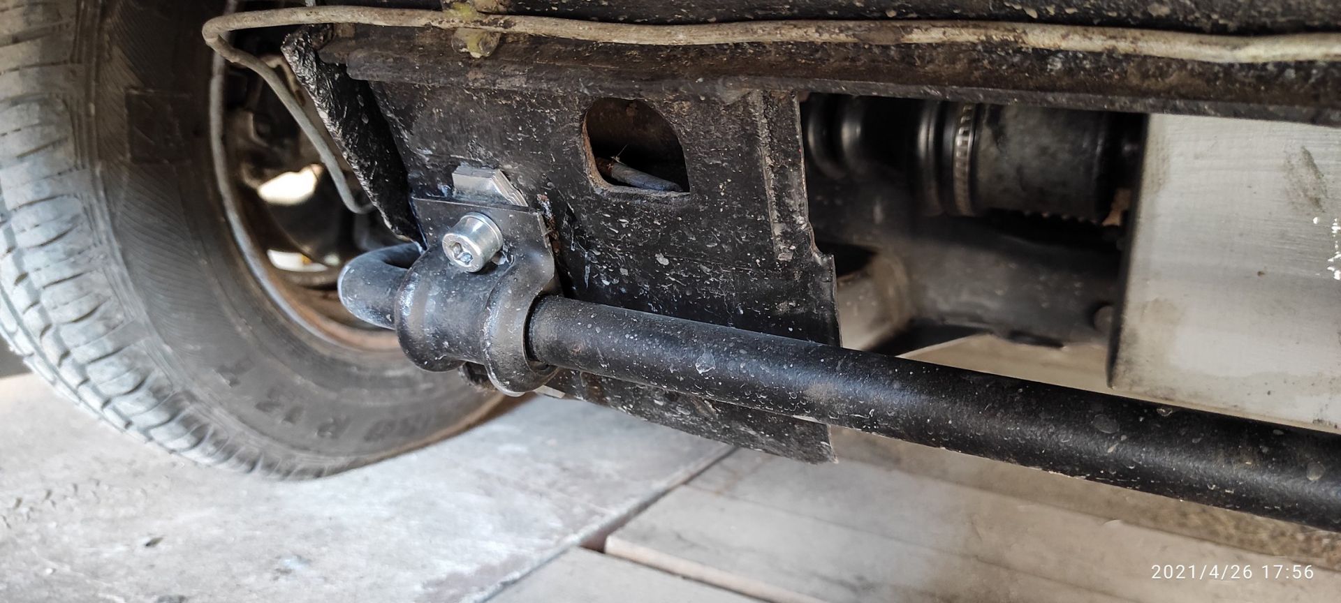

первое: положительное схождение, ну то я накосячил - исправили. и второе: ПП колесо было смещено назад относительно ПЛ колеса примерно на 1 см. попытались исправить установкой шайб, помогло, но не до конца.
1619460606834.jpg [ 240.2 КБ | Переглядів: 21608 ]
надо ставить пластину толщиной ок 0,8 см, чтобы выдвинуть правую часть стабилизатора вперед. странно, визуально подрамник ровный и не видно каких-либо деформаций.
из положительного:
машинка покатилась веселей, в потоке держался уверенно, на прямой смог "притопить" и разогнался до 63 км/ч. со светофора даже вставил какого-то евробляхера на гольфе, чему он был очень удивлен, когда догнал меня на следующем светофоре и с удивлением рассматривал, как такой старый корч его обошел со старта :)
в общей сложности проехал 12 км.
Screenshot_2021-04-26-17-43-18-791_luo.speedometergpspro.jpg [ 151.81 КБ | Переглядів: 21608 ]

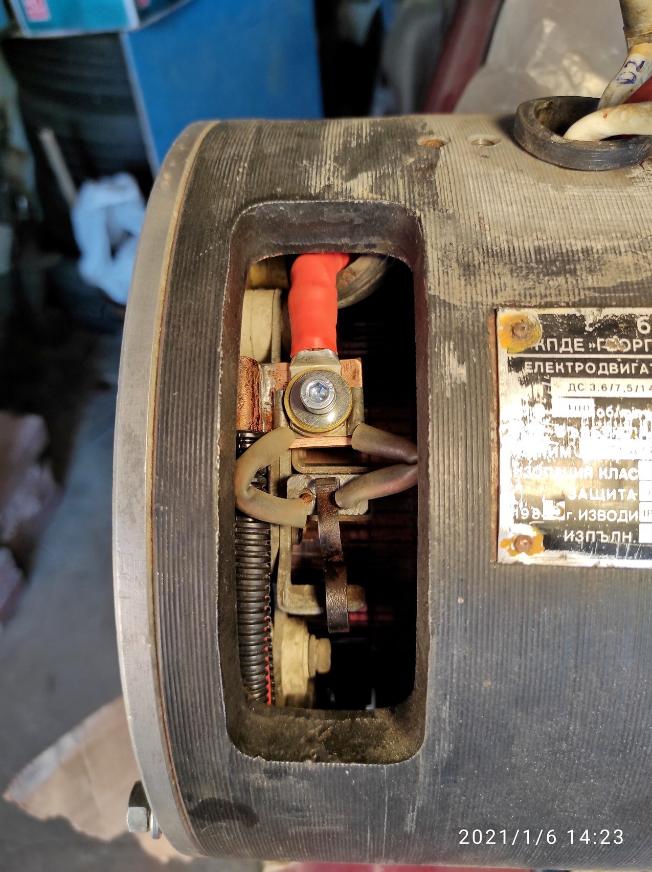

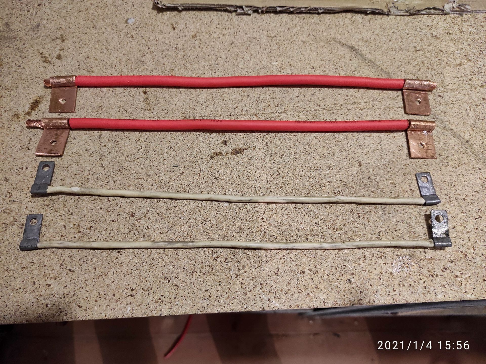

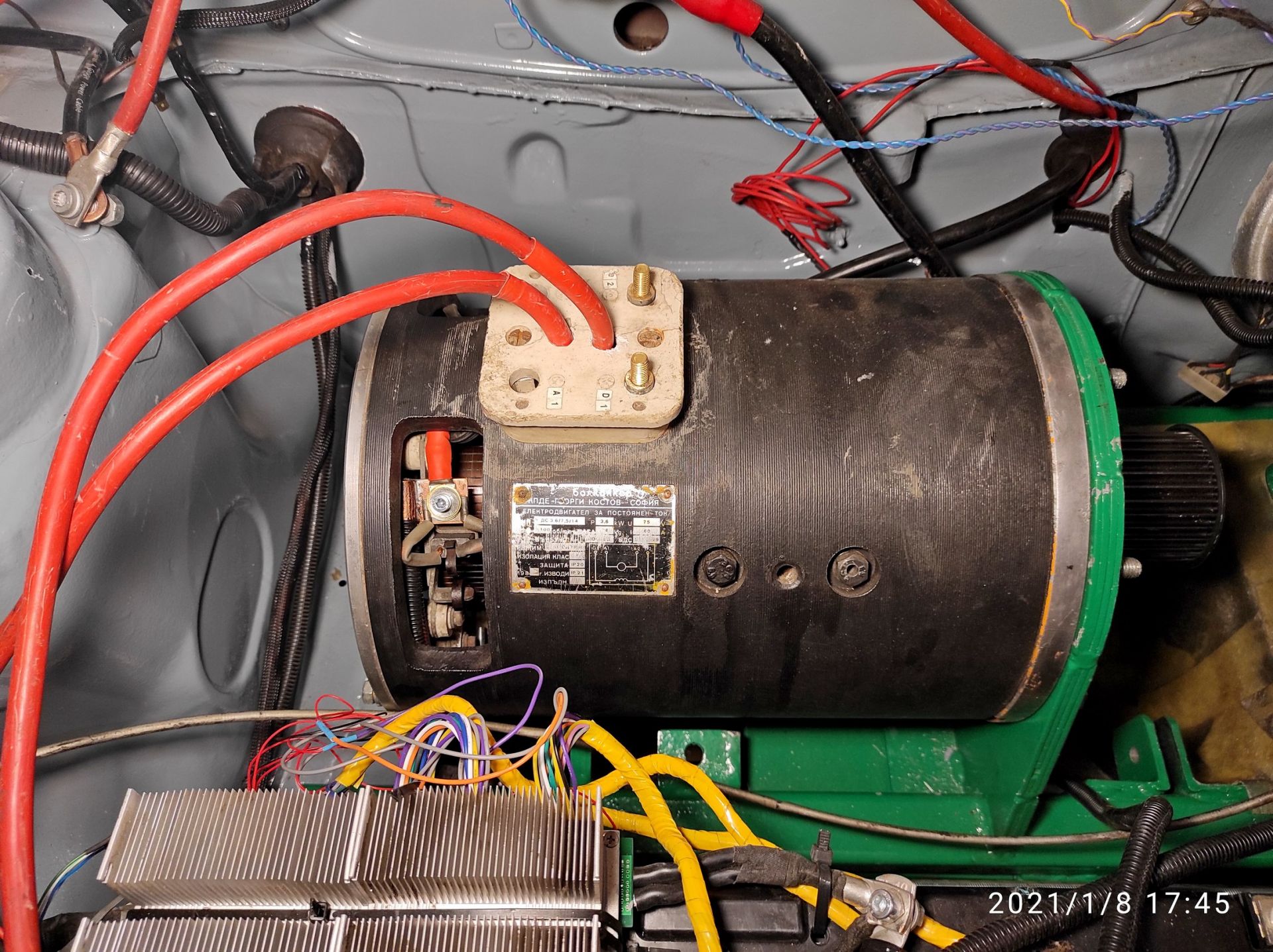

ну и еще один очень положительный момент. перестал греться двигатель. после 12 км пробега он был еле теплый. возможно это связано с доработкой = заменой токоподводящих проводов к щеточному узлу двигателя. об этом, я кстати, писал ранее.
теперь можно сделать заезды на ускорение и максимальную скорость.
1610133072033.jpg [ 477.66 КБ | Переглядів: 21608 ]
1610133416475.jpg [ 399.01 КБ | Переглядів: 21608 ]
1610133416495.jpg [ 635.48 КБ | Переглядів: 21608 ]

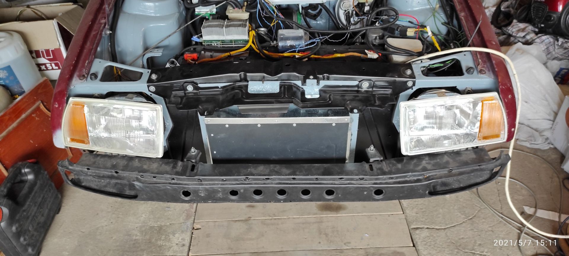

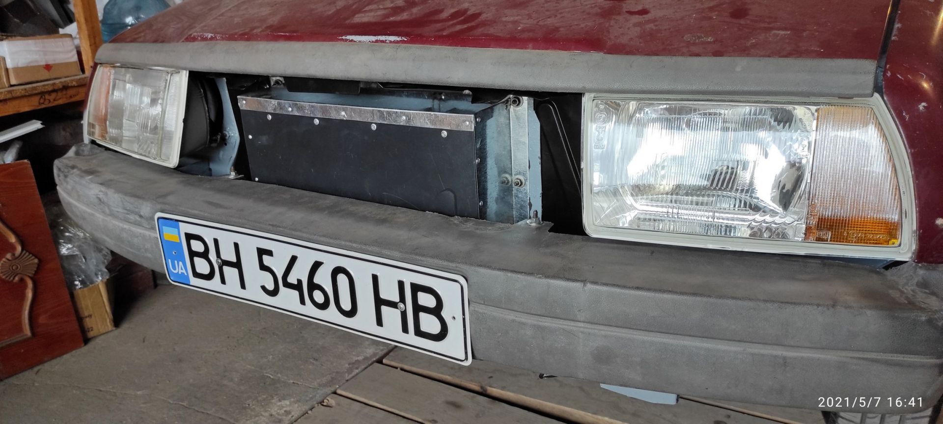

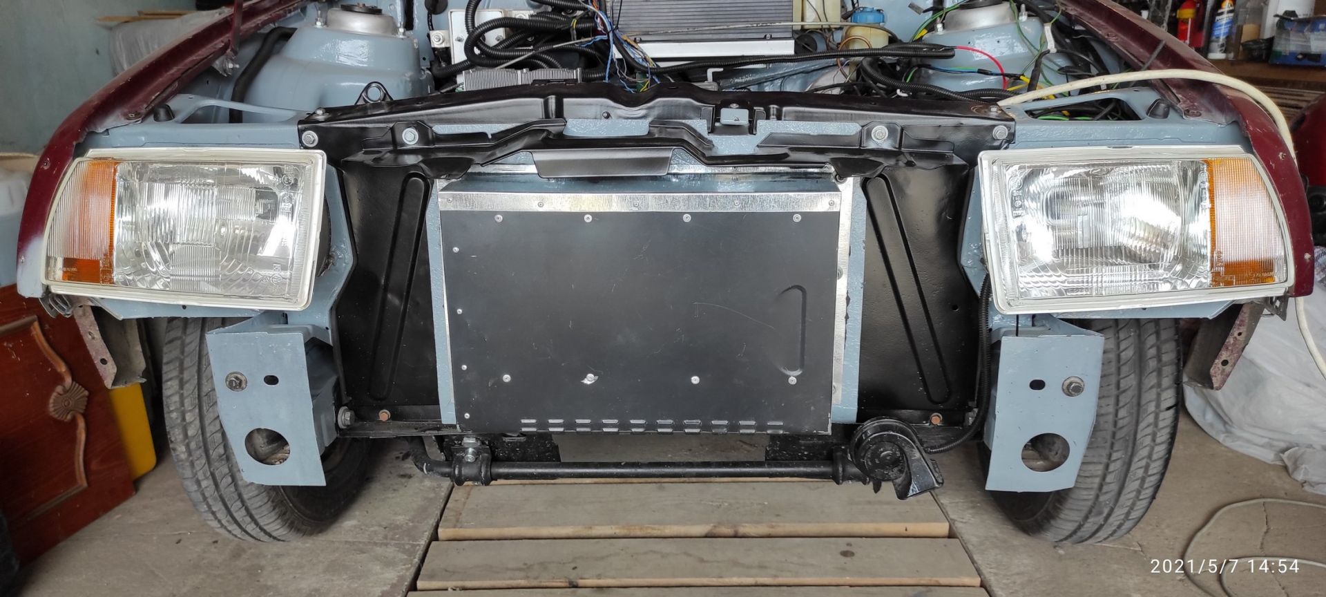

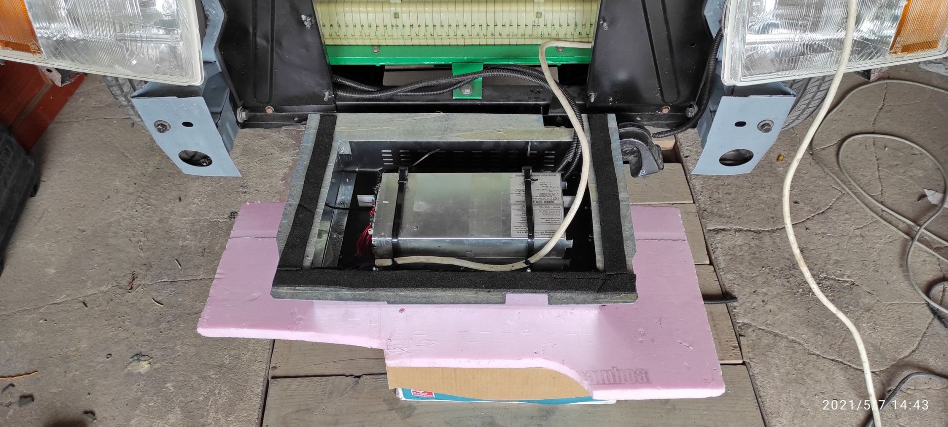

сегодня доделал короб. внутри сделал ложементы, к которым прикрепил зарядки беннинги. все смонтировал, получилось довольно неплохо...

 Заголовок повідомлення: Re: Citroen Visa (Одесса)
#118220Повідомлення 08 трав 2021, 11:57
У меня с Бенингами уже не раз были проблемы - делайте так,что бы к ним был доступ.
#118225Повідомлення 08 трав 2021, 12:46
нужно монтировать так,чтобы они были в таком положении,в котором нагрузка на плату минимальная,там стоят тяжелые компоненты,дросселя,кондеры,которые тупо отваливаются от платы при вибрации и тряске...
#118227Повідомлення 08 трав 2021, 13:47
Goga65 писав(ла):
с этим нормально. снять решетку радиатора, а короб прикручен не 6 гаек. снимается вверх
Лев писав(ла):
ага, понял. этот момент я не учел. возможно придется положить их на бок. в любом случае, все это не сложно переделать
выходит, беннинги нежные.. не сильно пригодны для эксплуатации в машине?
#118231Повідомлення 08 трав 2021, 14:18
d2max писав(ла):
Бенинги в исполнении SOHO...... +25 и все дела что там по стандарту
#118240Повідомлення 08 трав 2021, 17:42
d2max писав(ла):
...выходит, беннинги нежные.. не сильно пригодны для эксплуатации в машине?

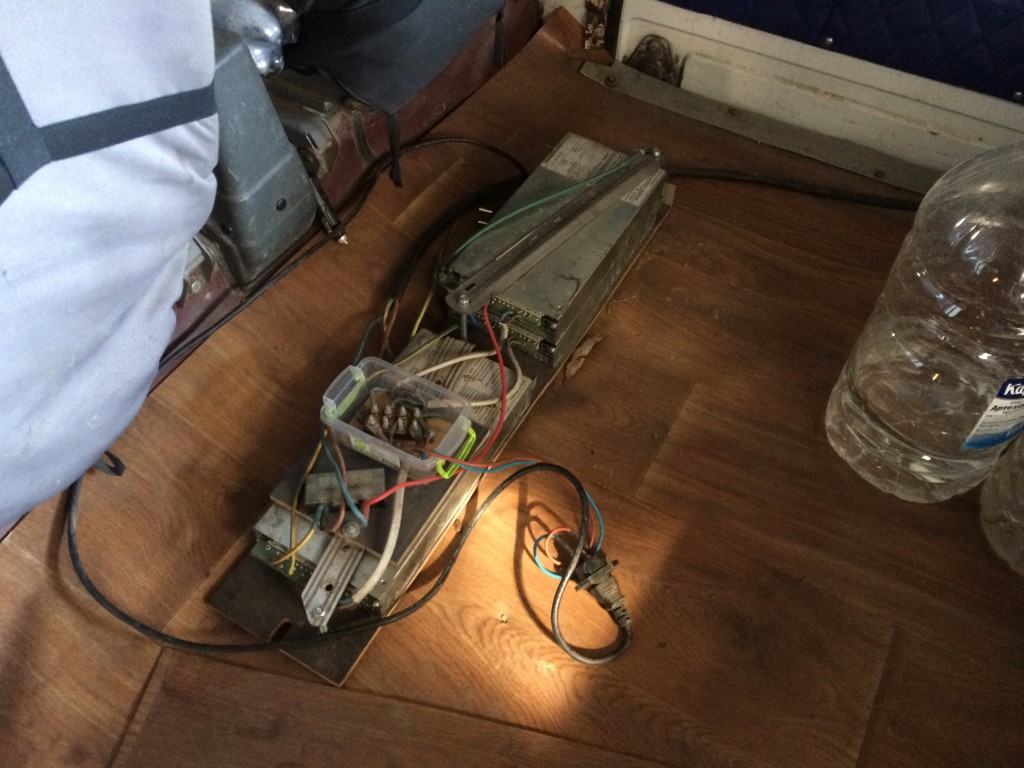

Та я бы не сказал...свои три шт планировал вверх ногами подкрепить к крышке с силовыми АКБ, из-за того,что один блок вымахивался катаются в салоне (не прекрученые) пока все гуд,не растряслись...
IMG_5005.jpg [ 164.09 КБ | Переглядів: 21678 ]
