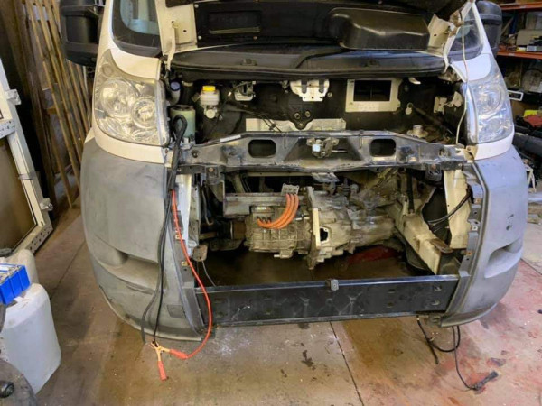

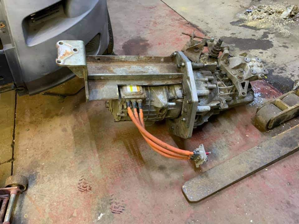

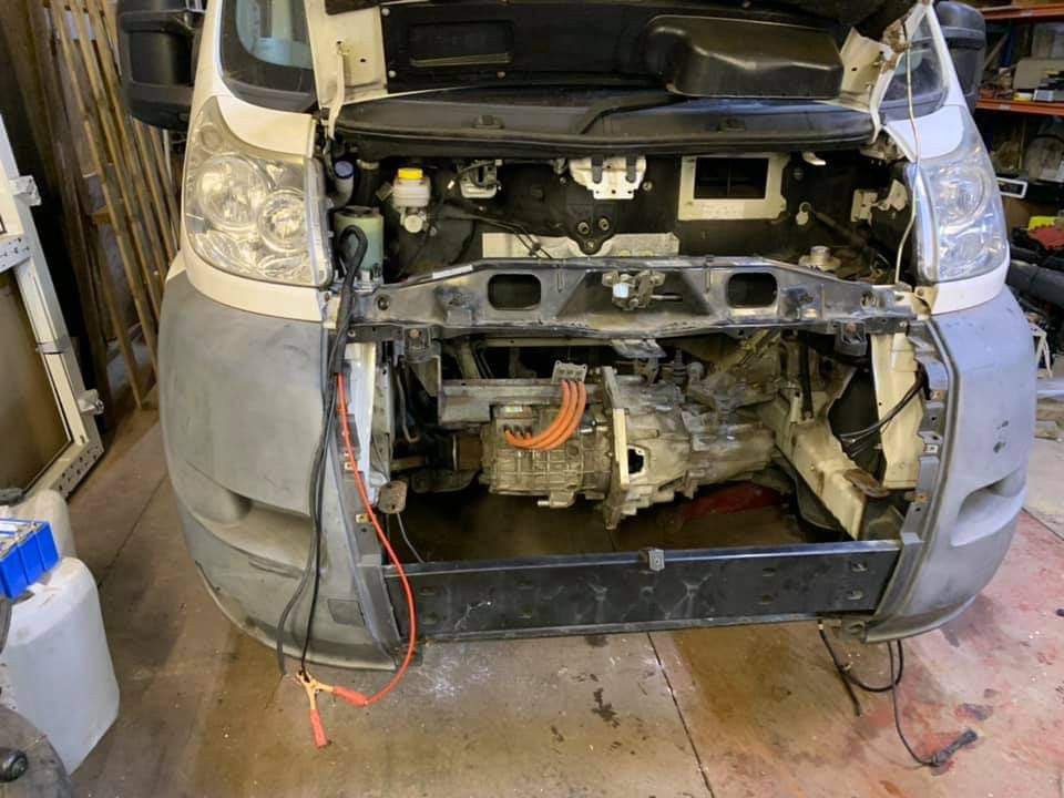

#133584Повідомлення 24 лип 2023, 16:11
Дякував (ла) 11 Подякували 6
Мій електротранспорт: Mitsubishi i-MiEV
Вгадайте з якої автівки двигун?)
IMG_20230724_170518_186.jpg [ 95.38 КБ | Переглядів: 14174 ]
IMG_20230724_170512_904.jpg [ 99.93 КБ | Переглядів: 14174 ]
 Заголовок повідомлення: Re: E-Boxer by Renegate
#133585Повідомлення 24 лип 2023, 17:47
Tokarsky писав(ла):
Думал делать такую конструкцию, но отказался изза сложнотей изготовления.
