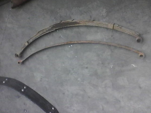

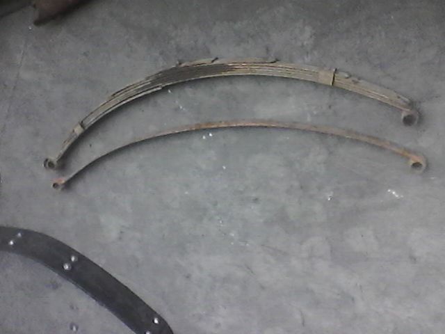

Тем временем куплены рессоры.
Photo0178.jpg [ 46.76 КБ | Переглядів: 11219 ]

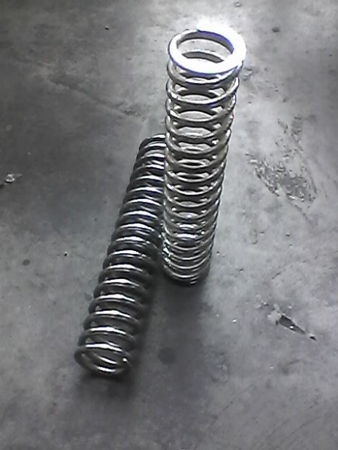

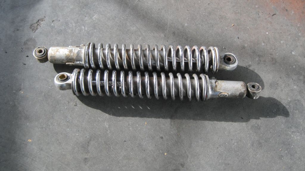

UPD 01: Куплены б/у амортизаторы. пружины как нам нужны Ф51мм (остальное выбросим)
их можно почистить и покрасить порошковой краской черный матовый как в оригинале.

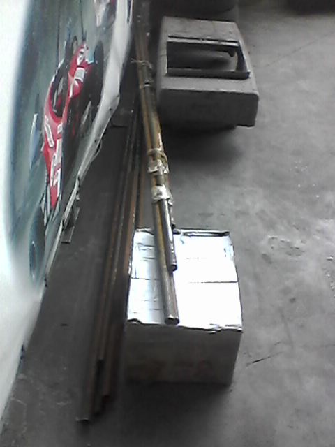

UPD 04: Куплена труба Ф25 2.5мм - 8.33м (см выше) и Ф20 2мм - 10.73м. Заказаны передние втулки, тормозные роторы и калиперы.
IMG_0042.JPG [ 111.8 КБ | Переглядів: 11148 ]

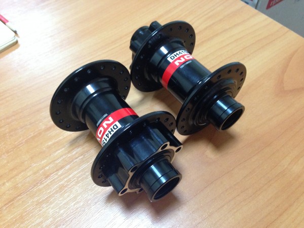

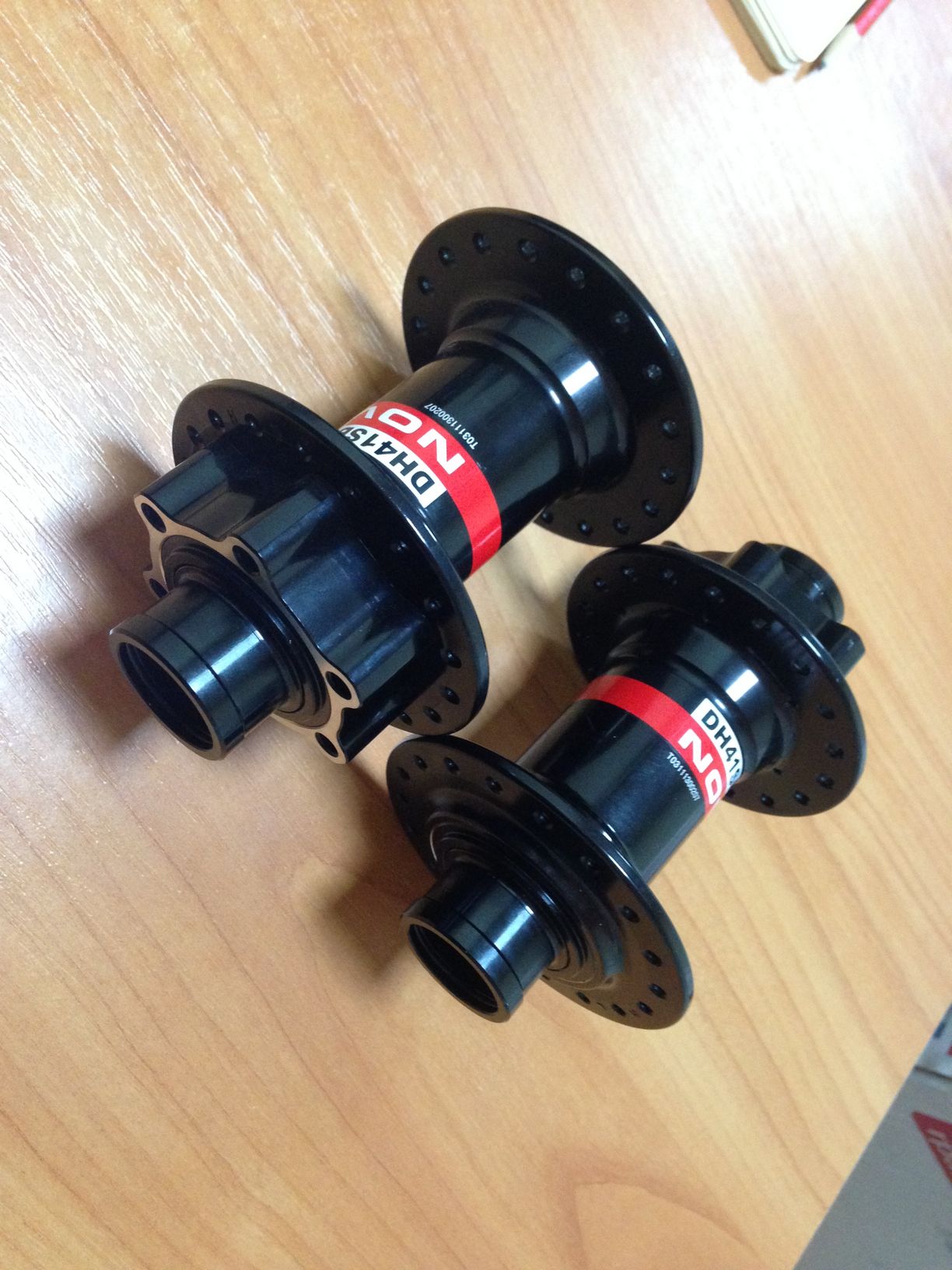

Куплены ступицы на передние колеса. Не помню писал или нет, поражают цены на велозапчасти - стоят больше автомобильных. Тормозной диск на велосипед весом меньше 200 грамм стоит больше чем тормозной диск на автомобиль ланос весом больше 4 килограмм. Хотя и то и то - обычные куски железа.
IMG_0001.JPG [ 2.02 МБ | Переглядів: 11121 ]
 Заголовок повідомлення: Re: Реплика Morgan 3 Wheeler на электротяге
#29839Повідомлення 16 лист 2016, 14:01
И дороже мотоциклетных тоже. :(

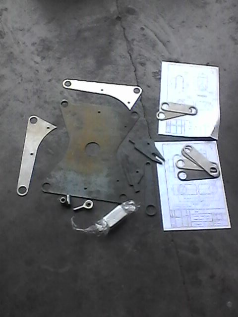

Пока особо хвастаться нечем и все дела медленно двигались.
Начинают работать с рамой и больше уделяют внимание мехобработке.
Как и ожидалось некоторые чертежи переделываются по двум причинам:
нет специалистов, которые могут выполнить или заоблачные цены на детали-
пример корпус поворотного кулака с гайками - доработали упростили и улучшили, добавили
пыльники на штока, чтоб минимально подвергались коррозии.
второй пример простая втулка у токарей нет развертки Ф17, ищут у себя есть Ф18 - доработали деталь,
для конструкции не принципиально 17 или 18.
IMG_0115.JPG [ 84.21 КБ | Переглядів: 10935 ]
Photo0212.jpg [ 43.41 КБ | Переглядів: 10935 ]
Photo0210.jpg [ 35.42 КБ | Переглядів: 10935 ]
Photo0205.jpg [ 36.38 КБ | Переглядів: 10935 ]
