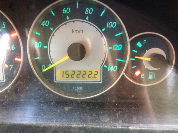

#134715Повідомлення 22 жовт 2023, 17:25
Трошки прогавив останю цифру... два місяці - дві тищі(ще майже неділю хворів, крім аптеки нікуди не ізхдив :cry: )

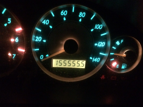

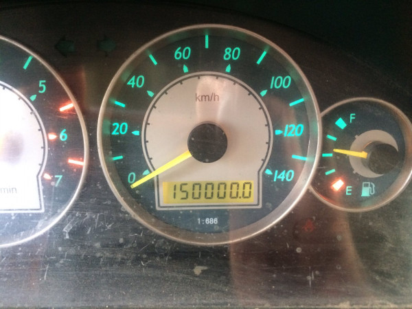

#135003Повідомлення 16 лист 2023, 17:51

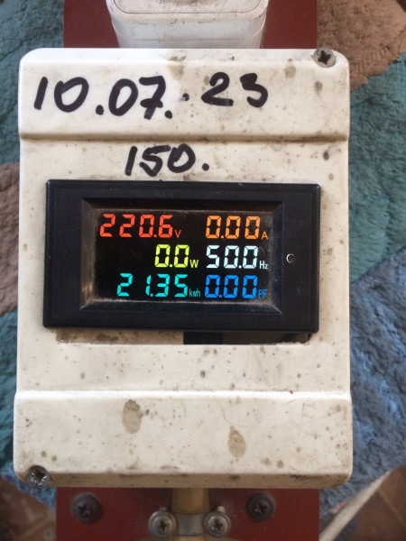

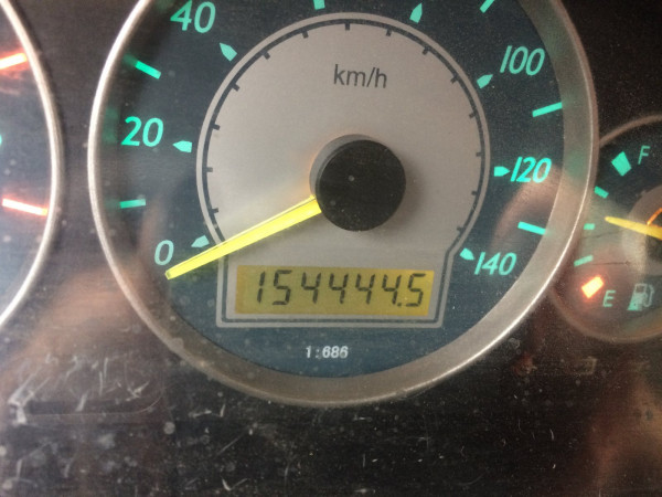

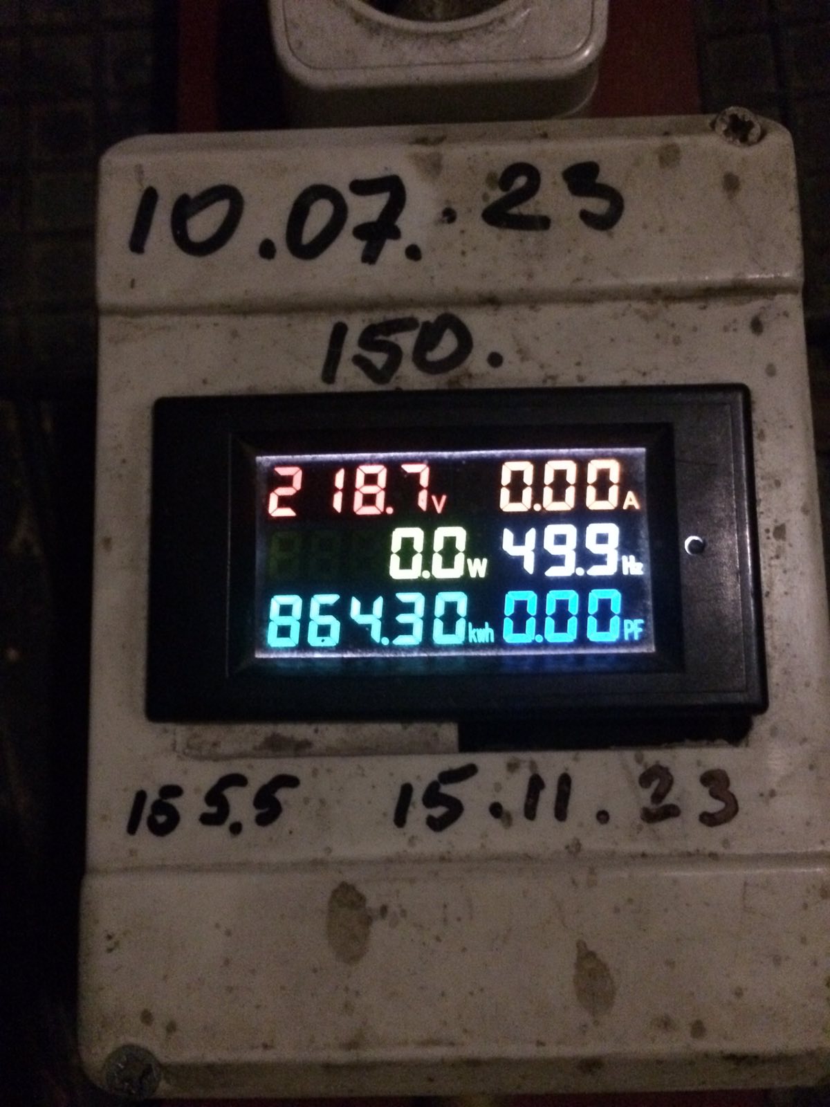

Пройшло зовсім небагато часу, як показники змінилися на 5555км - за цей час спожито з сеті !!! 864,3кВт/г що відповідае розходу 155,5кВт/г на 100км (можливо реальний росход ще трохи меньше так як зо дві сотні км проїздив з сунутим магнітом на кардані і швидкість показувало меньше десь на 10-15км/г, поки не розібрався у чому справа... також на цьому промежуткові мені(ФАВові) вїхали в задній бампер на пішоходному переході, за весь час це друга халепа у мене (права получив у літку 1983р) - поздоровили з юбілеем :cry: - благо Бог забрав грошима а не здоровям :bravo:
На 150т. поставив нові щетки - буде можливість загляну до них...

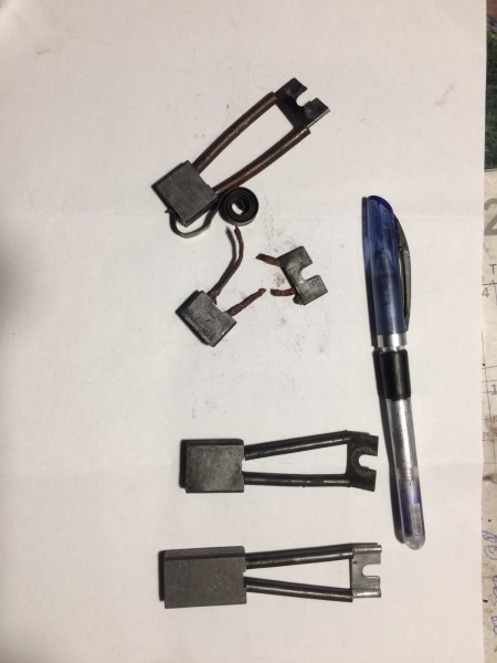

Змусило заглянути раніше... через пару сотен авто "затроїло" та запахло амперами - вскриття показало,що одна щітка відгоріла об пружину :? дві стерлись багатенько, друга діагональ набагато меньше(четверту не міняли, майже ціла)????

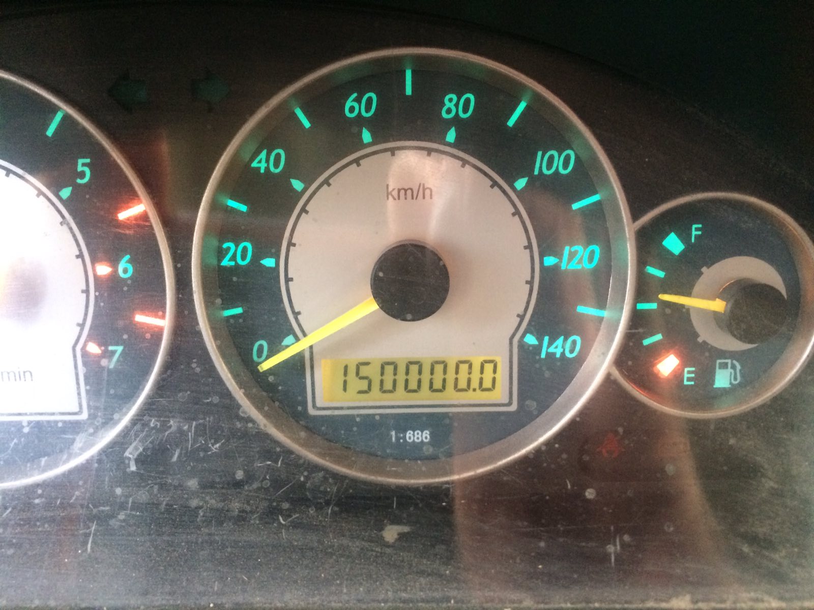

Питання до ГУРУ ДСніків - е щітки М50(на ходовому моторі стоять) та Е3 (на насосніку) - які краще ставити?:
изображение_viber_2023-11-24_16-24-04-353.jpg [ 232.9 КБ | Переглядів: 12893 ]

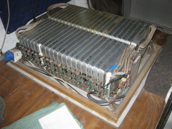

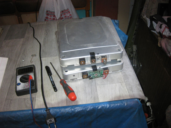

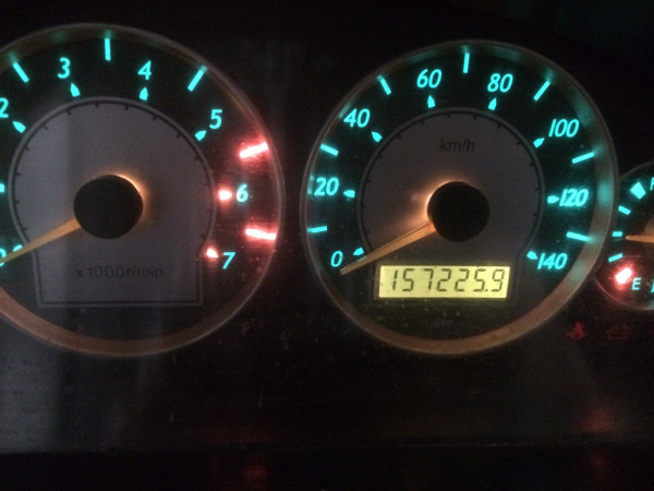

#135472Повідомлення 13 січ 2024, 13:20

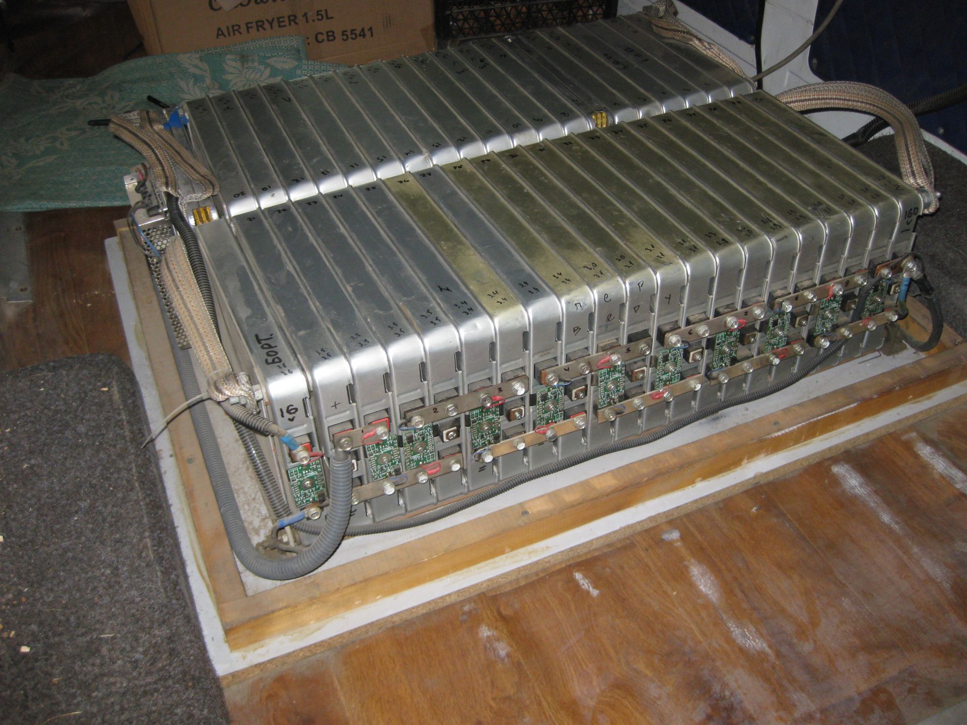

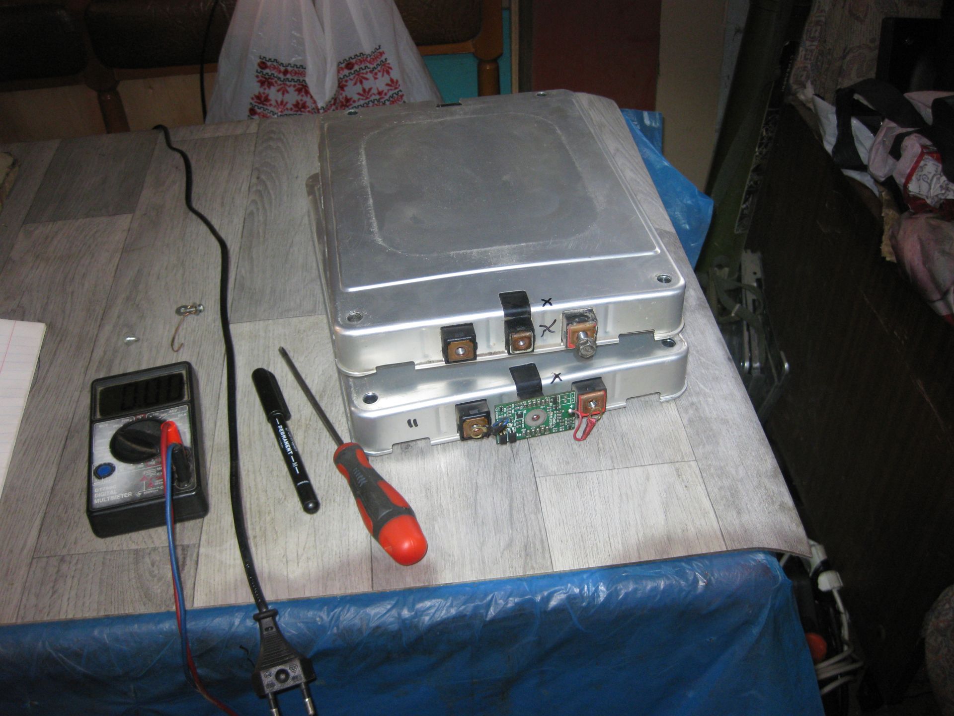

Майже на 157 тис. пробігу на Фаві трапилась негода :? - після зарядки помітив, що всі балансіри спрацювали, а напруга ВВБ 163в(мах 167-168)...зняли кришку почувся "запах літія" усі комірки без явних дефектів, при замірах виявилось, що 17 та 18 комірка(зеднана у паралель) мае 4в,а не 8в... часть батареї демонтувалось, комірки замінились, складено все на місце - знов на "батарейках" {!_!} Попередня заміна теж двух комірок було 22 10 2022р. - це їм приходить кирдик після 8 років роботи :?
