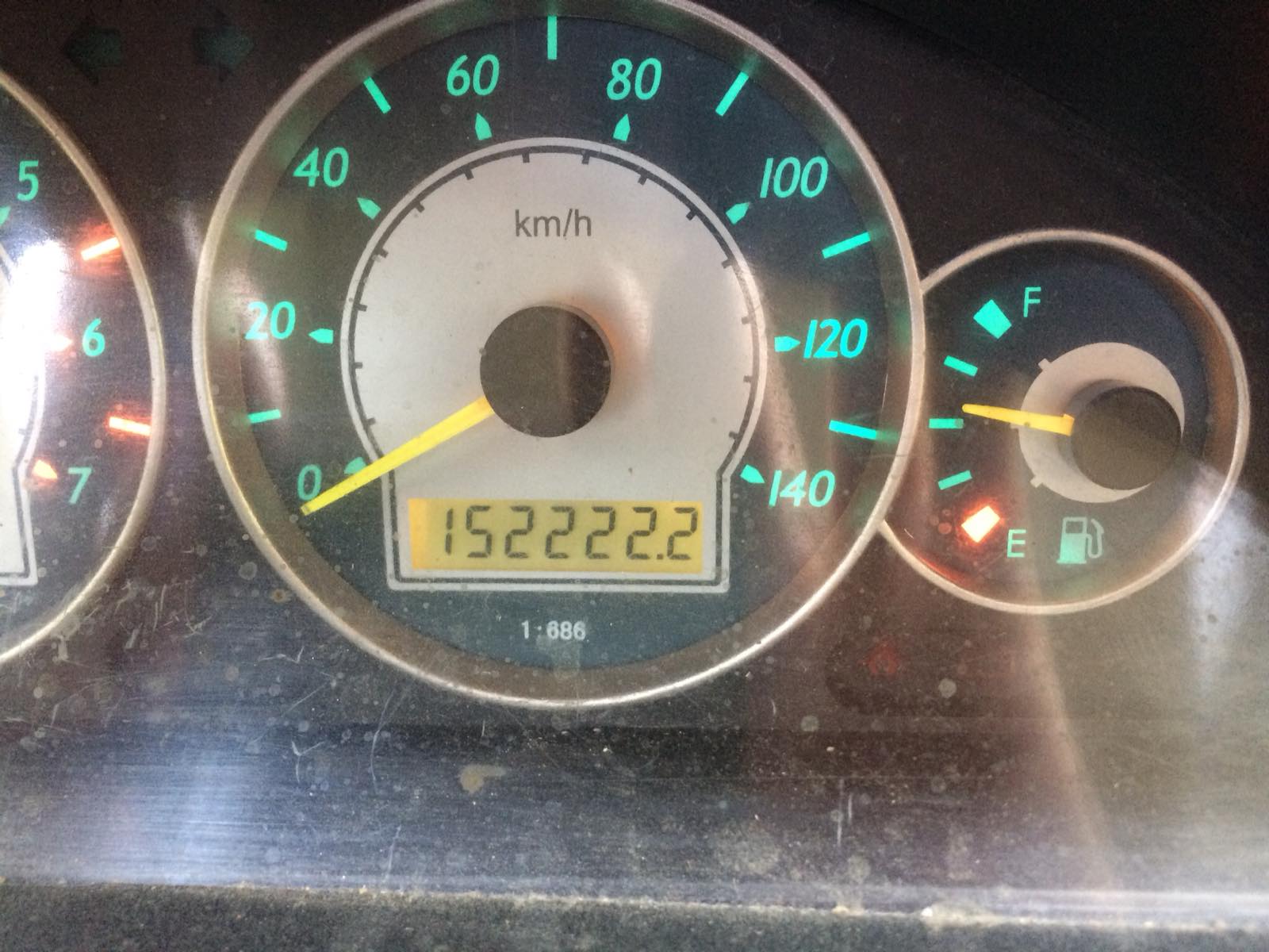

Полет нормальний!
21,08,23.jpg [ 192.76 КБ | Переглядів: 12951 ]

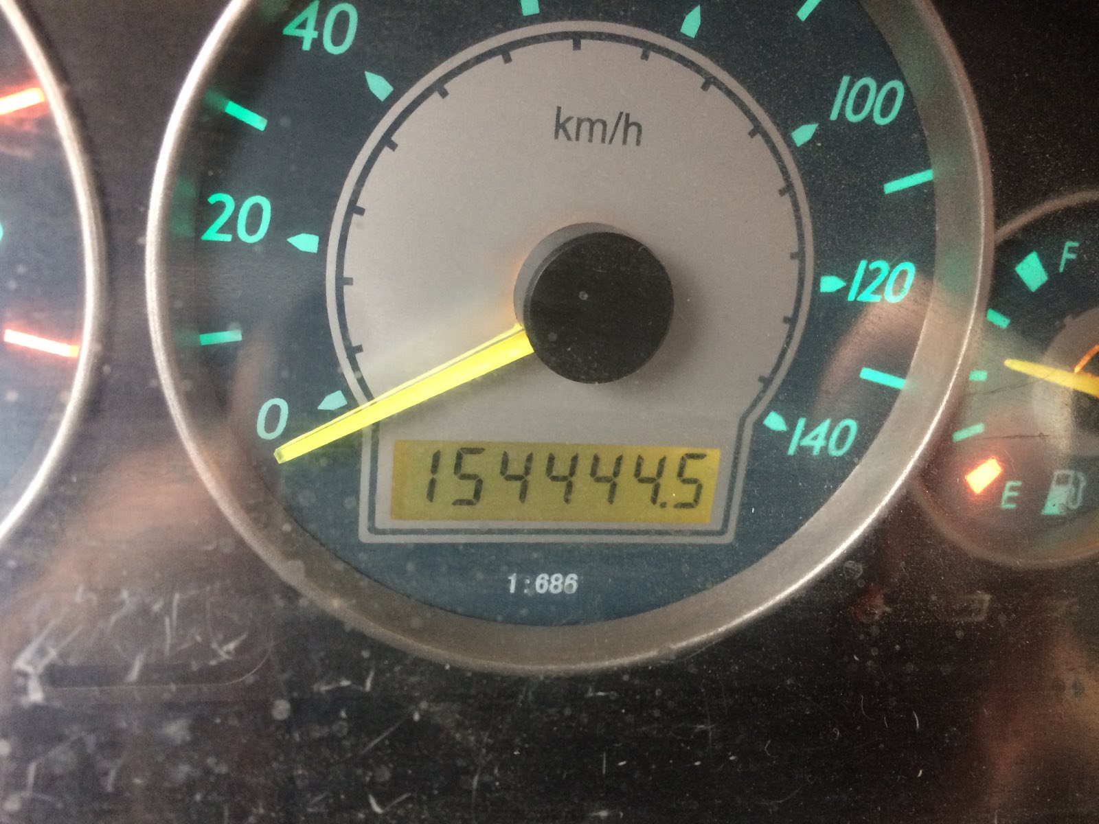

Трошки прогавив останю цифру... два місяці - дві тищі(ще майже неділю хворів, крім аптеки нікуди не ізхдив :cry: )

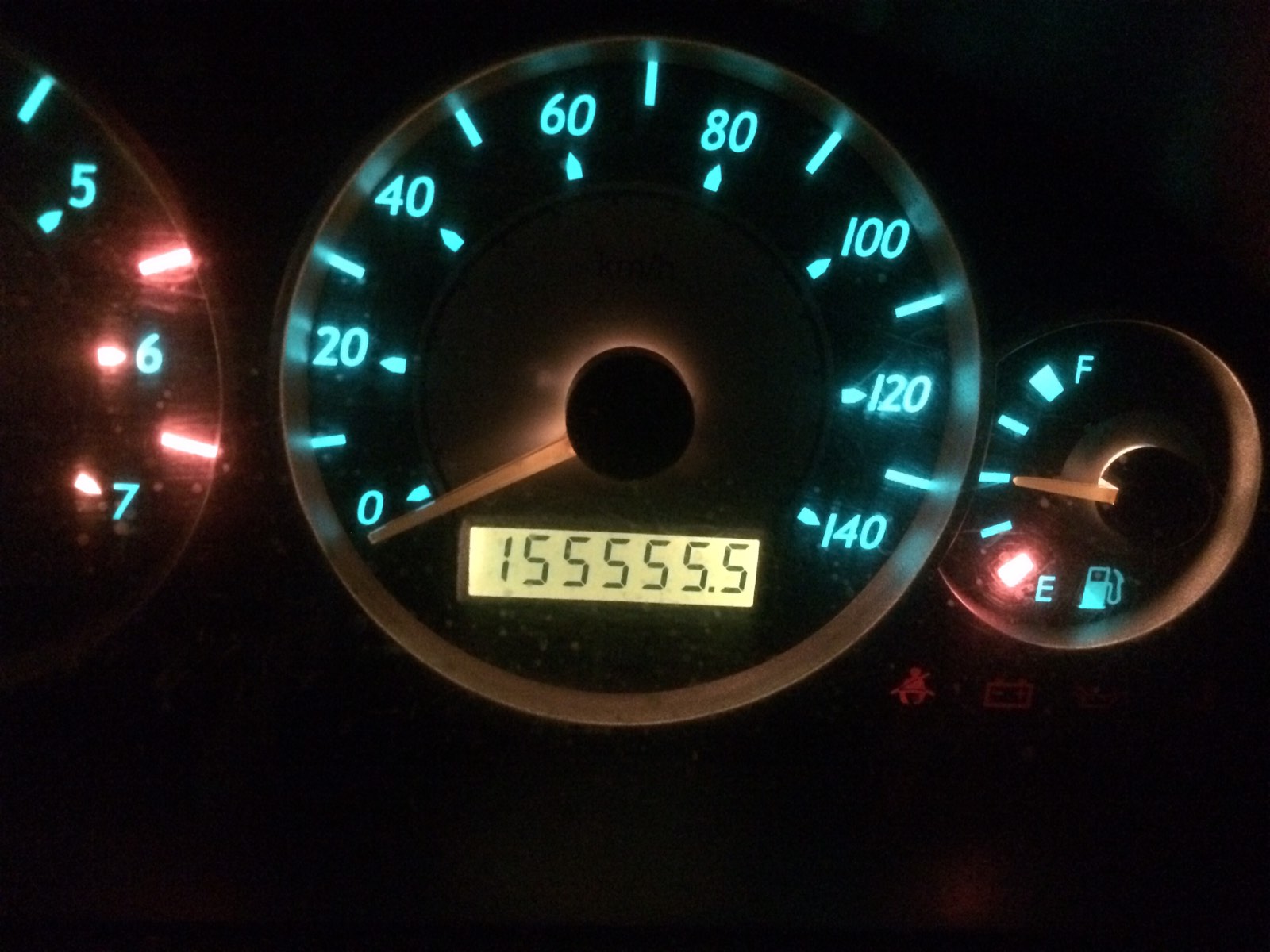

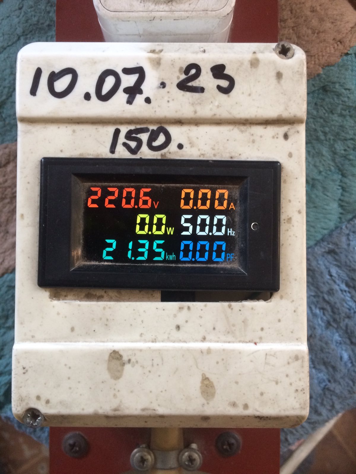

Пройшло зовсім небагато часу, як показники змінилися на 5555км - за цей час спожито з сеті !!! 864,3кВт/г що відповідае розходу 155,5кВт/г на 100км (можливо реальний росход ще трохи меньше так як зо дві сотні км проїздив з сунутим магнітом на кардані і швидкість показувало меньше десь на 10-15км/г, поки не розібрався у чому справа... також на цьому промежуткові мені(ФАВові) вїхали в задній бампер на пішоходному переході, за весь час це друга халепа у мене (права получив у літку 1983р) - поздоровили з юбілеем :cry: - благо Бог забрав грошима а не здоровям :bravo:
На 150т. поставив нові щетки - буде можливість загляну до них...
10,07,23 1.jpg [ 235.48 КБ | Переглядів: 12629 ]
000.jpg [ 213.19 КБ | Переглядів: 12629 ]
изображение_viber_2023-11-15_17-30-45-031.jpg [ 225.18 КБ | Переглядів: 12629 ]
изображение_viber_2023-11-15_17-31-05-343.jpg [ 205.19 КБ | Переглядів: 12629 ]

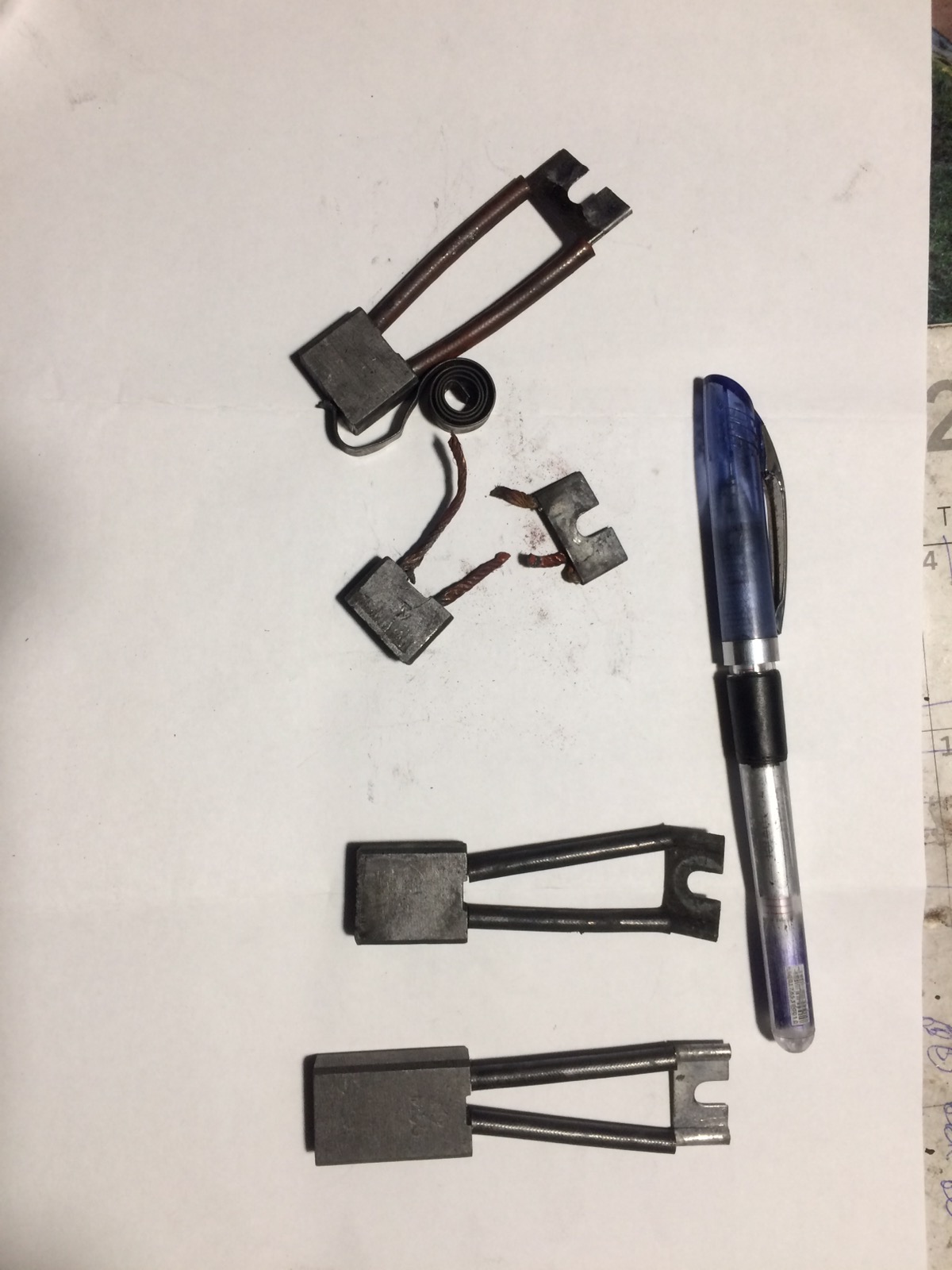

Змусило заглянути раніше... через пару сотен авто "затроїло" та запахло амперами - вскриття показало,що одна щітка відгоріла об пружину :? дві стерлись багатенько, друга діагональ набагато меньше(четверту не міняли, майже ціла)????
Питання до ГУРУ ДСніків - е щітки М50(на ходовому моторі стоять) та Е3 (на насосніку) - які краще ставити?:

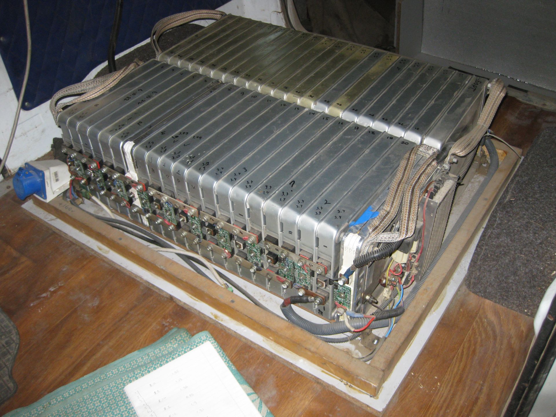

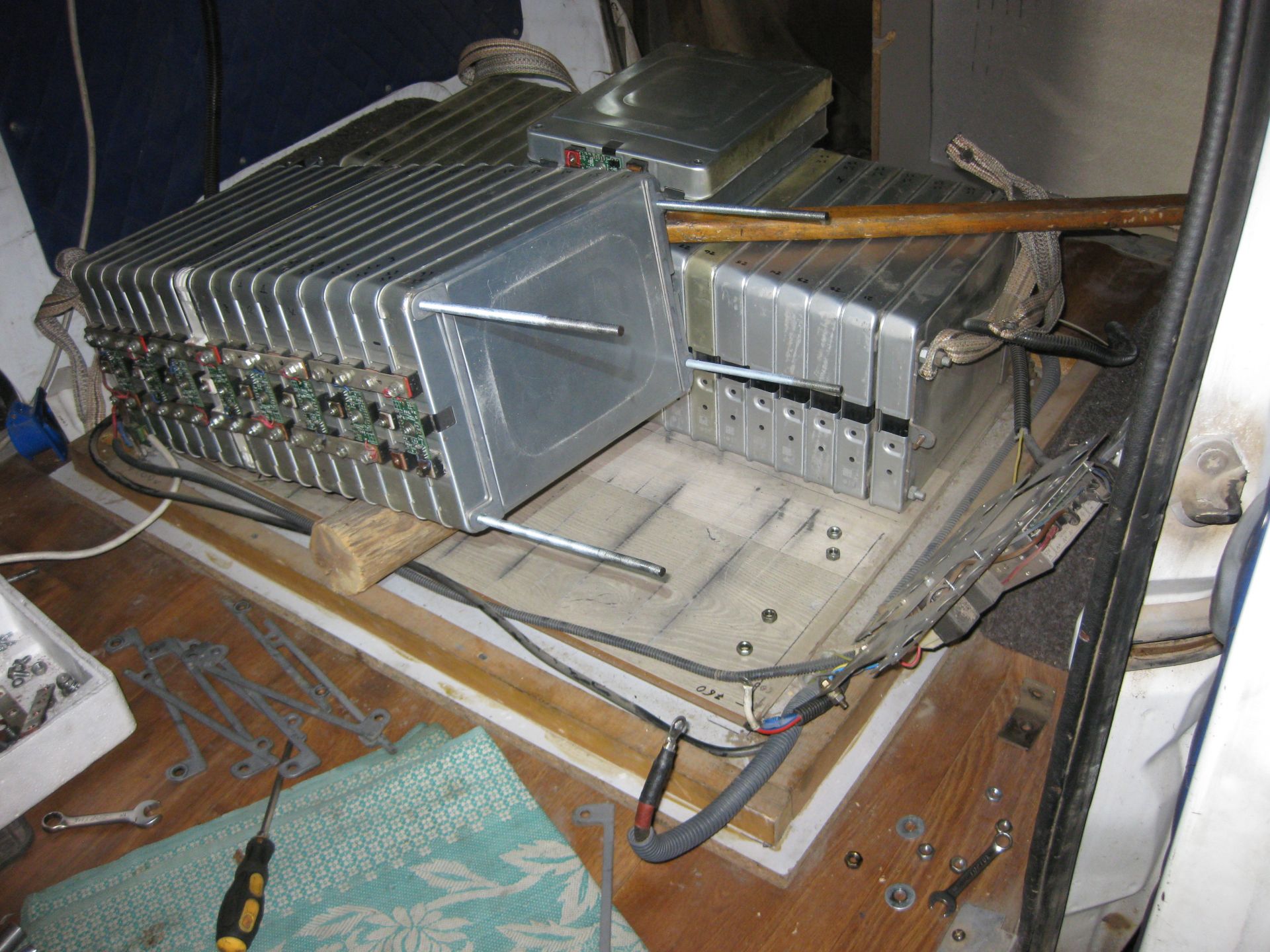

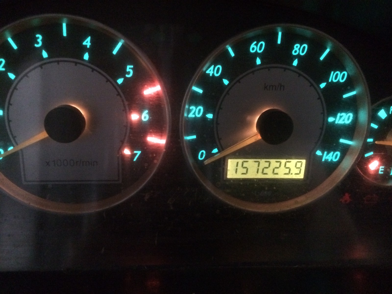

Майже на 157 тис. пробігу на Фаві трапилась негода :? - після зарядки помітив, що всі балансіри спрацювали, а напруга ВВБ 163в(мах 167-168)...зняли кришку почувся "запах літія" усі комірки без явних дефектів, при замірах виявилось, що 17 та 18 комірка(зеднана у паралель) мае 4в,а не 8в... часть батареї демонтувалось, комірки замінились, складено все на місце - знов на "батарейках" {!_!} Попередня заміна теж двух комірок було 22 10 2022р. - це їм приходить кирдик після 8 років роботи :?
