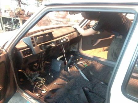

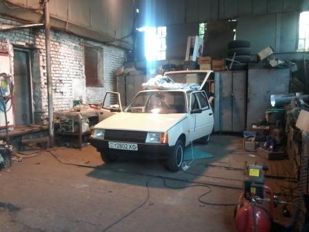

Первый выезд.

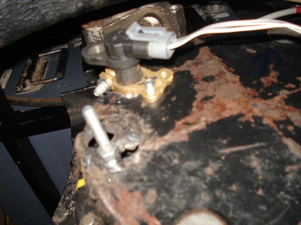

Фото0128.jpg [ 25.98 КБ | Переглядів: 11690 ]
Фото0130.jpg [ 28.37 КБ | Переглядів: 11690 ]

Немного впечатлений от первого выезда))
Едет значительно приятнее пикапа, по всей видимости благодаря контроллеру от Романтика. Нет удара при старте как на Комете, нет самохода, адекватная реакция на акселератор. Благодаря перекомутированному мотору 2+2 максимальная скорость составила 80 км/ч без каких либо вмешательств в передаточные числа коробки. Тестовый заезд по пр. Поля в течение получаса, в режиме тапка в пол, нагрел мотор до 35 град., контроллер до 26 град., при температуре окружающей среды 25 град. Система продувки мотора и радиатор на контроллере подтвердили свою эффективнось. В тестовом заезде ток контроллера был ограничен на уровне 80%.
Полученным результатом очень доволен. Далее доводка автомобиля до эксплуатационного состояния, установка измерительных приборов и полные ходовые испытания.

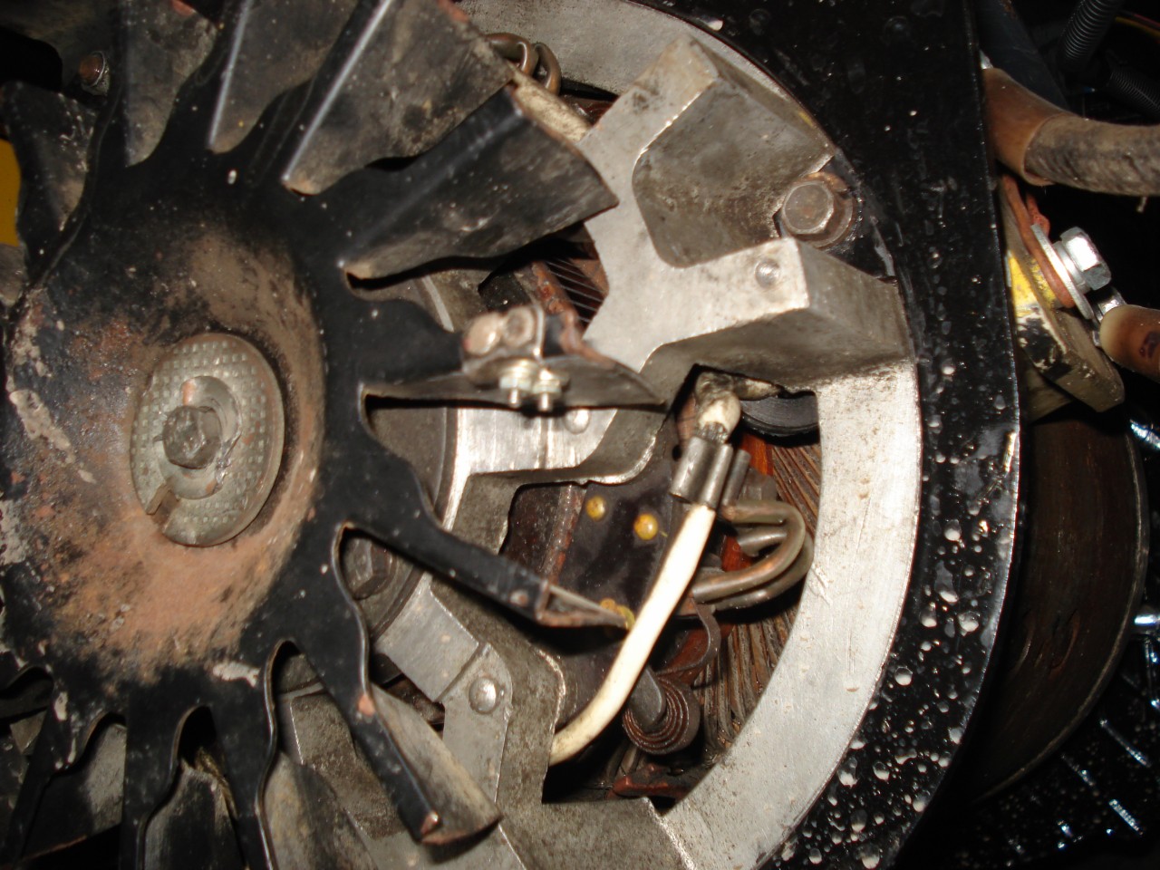

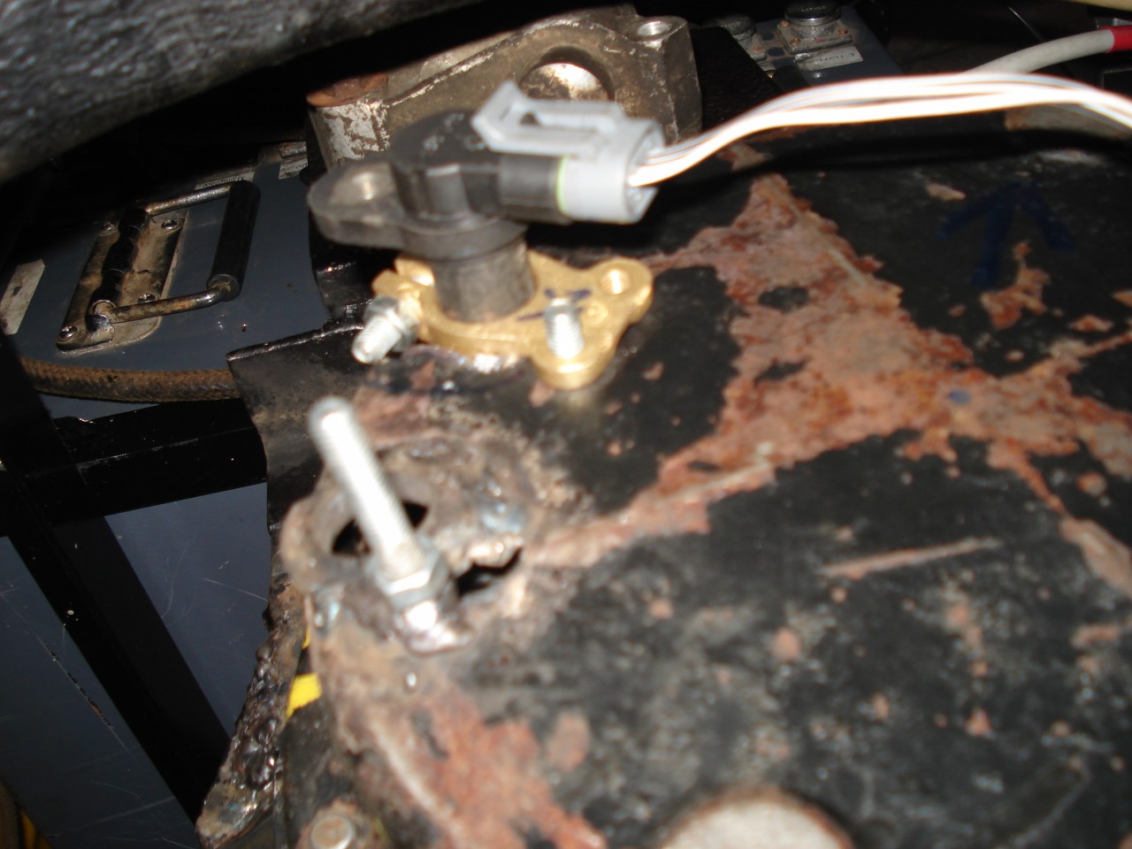

Тахометр с АЛИ,( https://ru.aliexpress.com/item/19805958 ... .30.PlqBBk )с рулетки магнит на крыльчатку и Д.Ф. в латунную клему АКБ отработали на Пыжике более 3-х лет без нареканий :bravo:

Goga65 писав(ла):

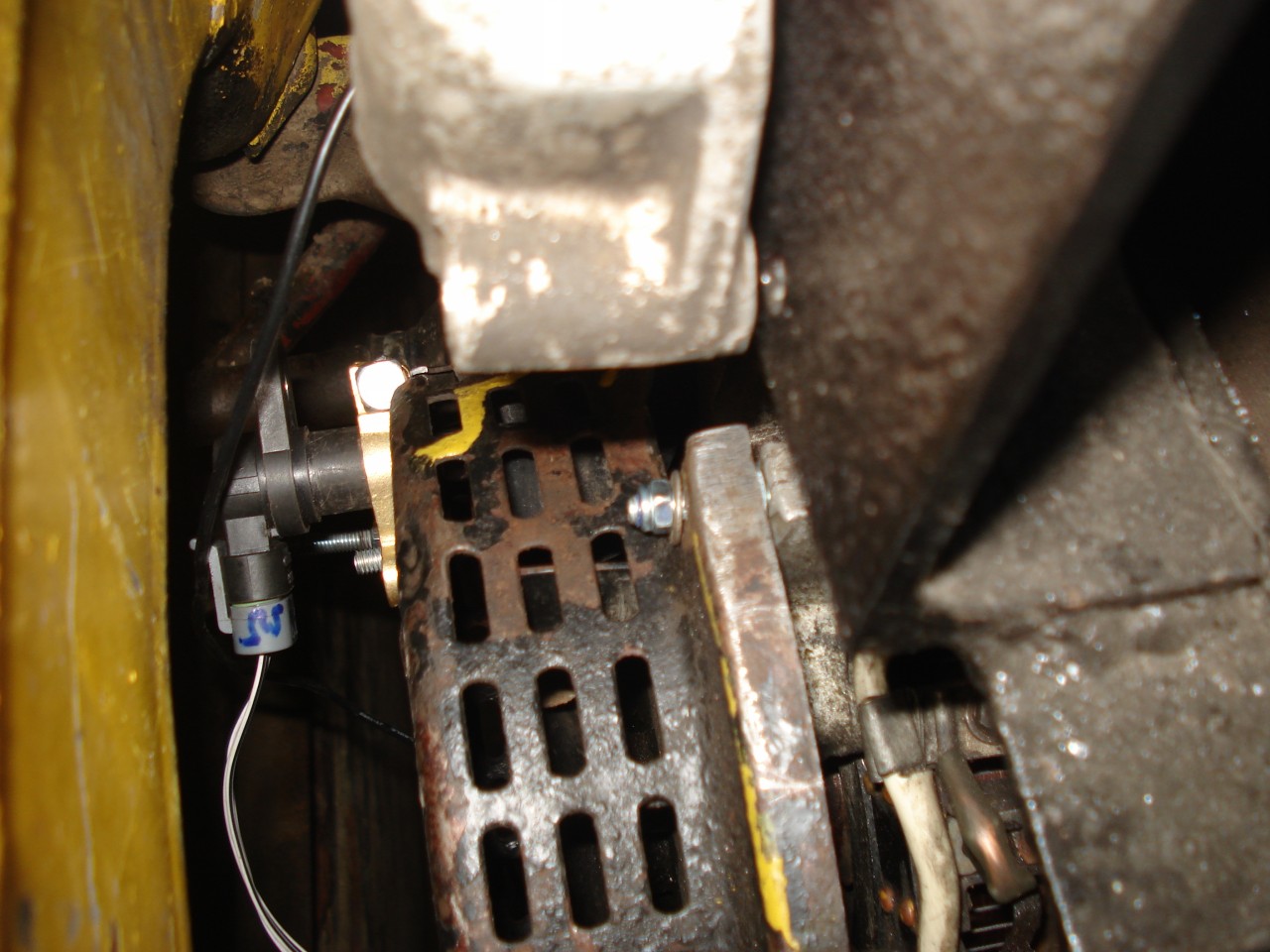

Показанному на фото ДФ внешний магнит не нужен (в нём уже встроен магнит). Достаточно, чтоб в 1,5...2мм от торца датчика "пролетал" шмат железа геометрическим размером не менее 10мм (замыкалось/размыкалось магнитное поле).
У меня в муфту вкручены (и законтрены) два диаметрально расположенных больтика на М6. Шляпы этих больтиков проносятся перед торцом ДФ. Два раза за оборот якоря двигателя формируются импульсы для тахометра. Тахометр - обычный, с магазина, для карбовых авто, питание 12В. С переделанной входной цепью для работы с ДФ. От этого же тахометра ДФ получает питание 5В.
