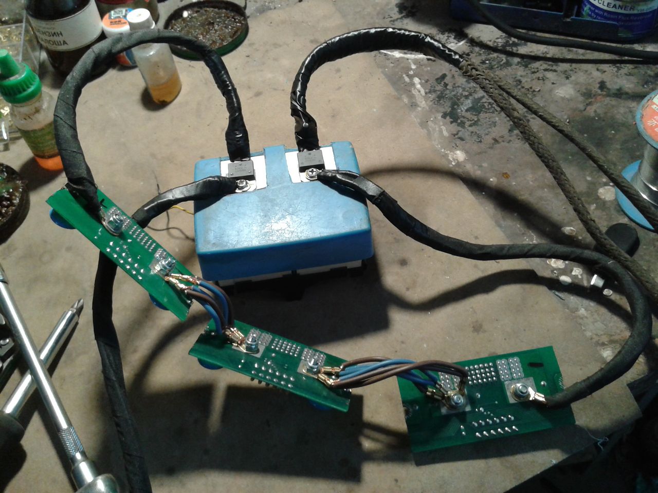

Продолжаю установку диодов...
Раз пошла такая пляска, то решил и датчик тока на PW подключить. Но это чуть позжее)

Одного диода хватило бы...
Это последовательная цепь.

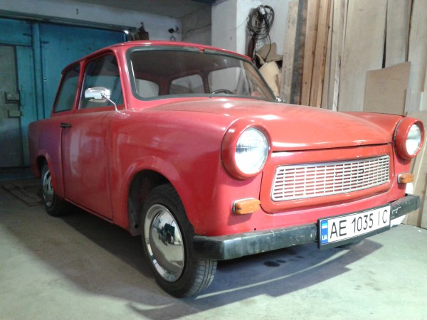

Додаток #5 и сертификат соответствия творят чудеса. Скоро будет полноценный электро:-)

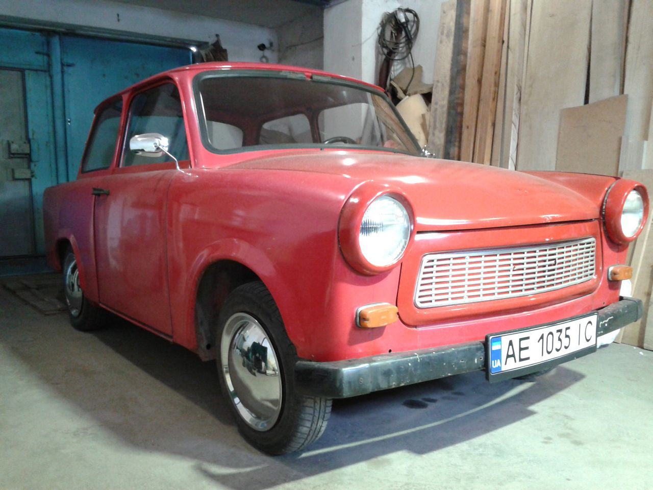

20180519_112100.jpg [ 1.55 МБ | Переглядів: 10580 ]
