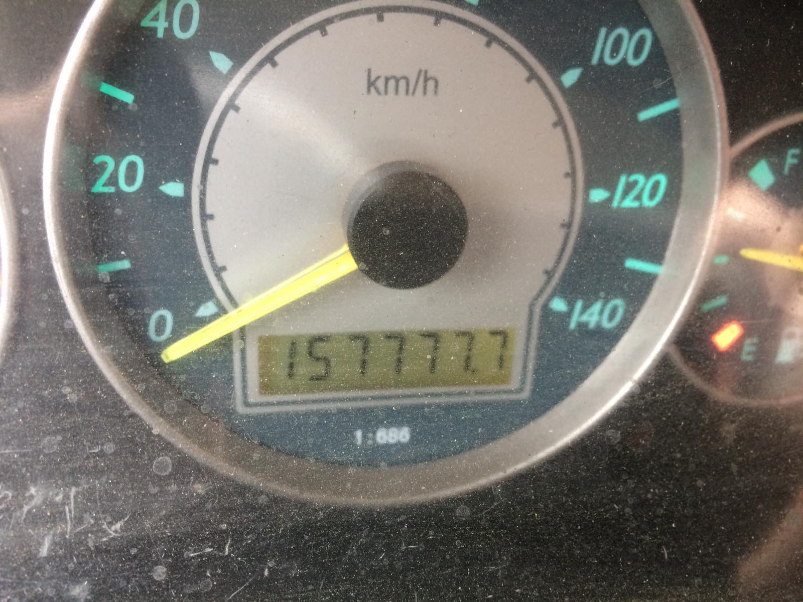

Очередні цифри...окрім того що авто все частіше перестав "сходу заводитись" - решта нормуль {!_!}

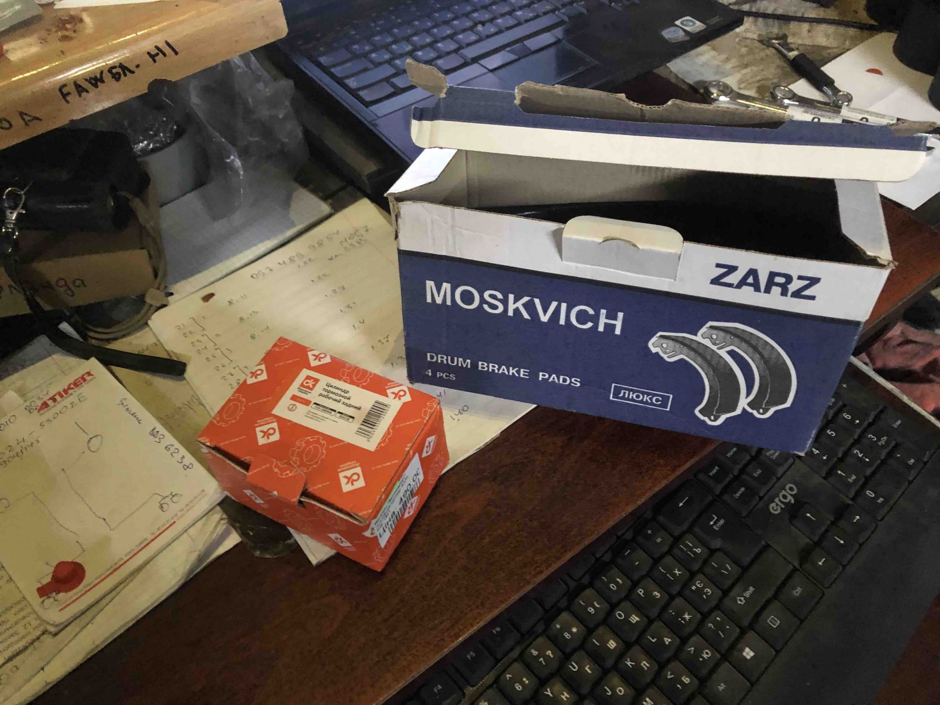

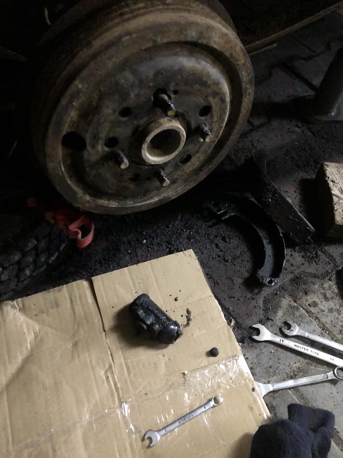

Майже на 60-ій тисячі, на відстані 30км від Жмеринки - пропали тормоза :o і без тормозів та без рекупераціі "гусячим кроком"добрався до гаражу...виною виявився задній робочий тормозний ціліндрік (якиий вже майже антіквар :? )...замінили,прокачали ціна ремонту по запчастинам біля 1000грн, зробили пробний :go:
