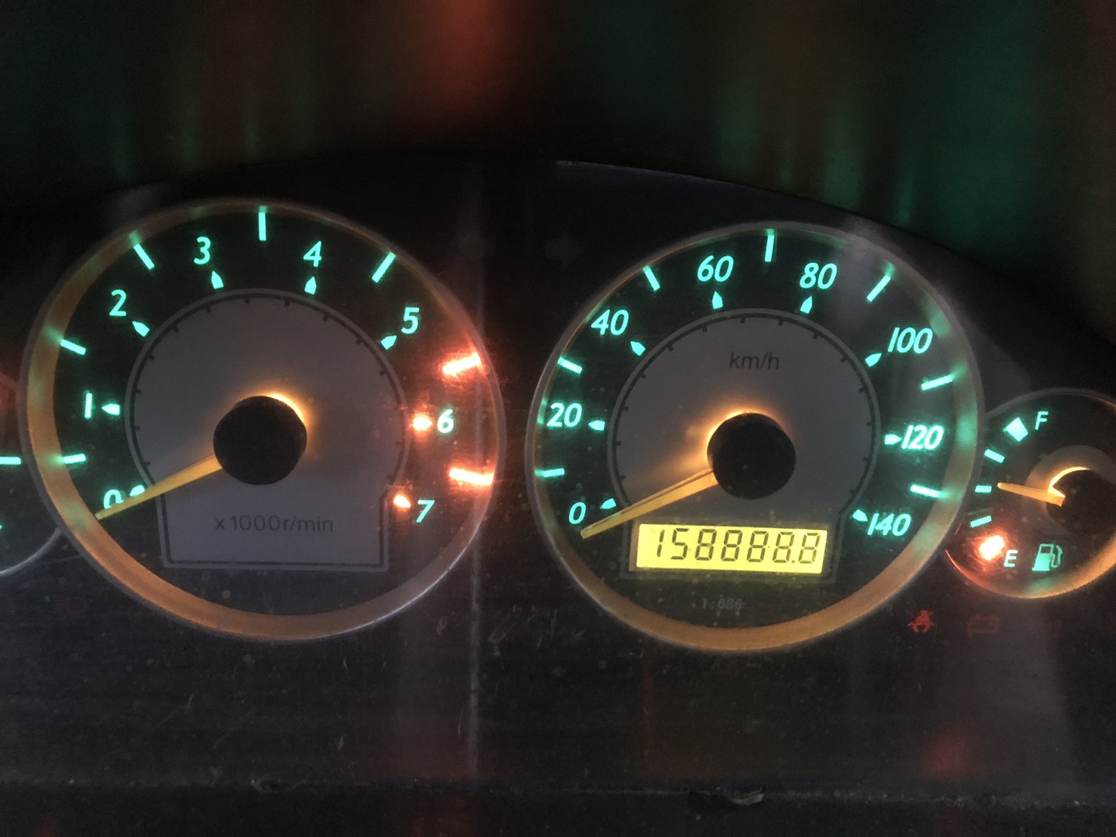

Очередні цифри...окрім того що авто все частіше перестав "сходу заводитись" - решта нормуль {!_!}
