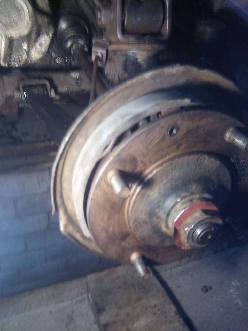

Коментарій до файлу: Старая полуось правая заменена на б/у но в хорошем состоянии. 3 пыльника из 4х были заменены.
IMG-c5ee39bcf34e7c6047c50643faee6b9d-V.jpg [ 161.55 КБ | Переглядів: 8715 ]

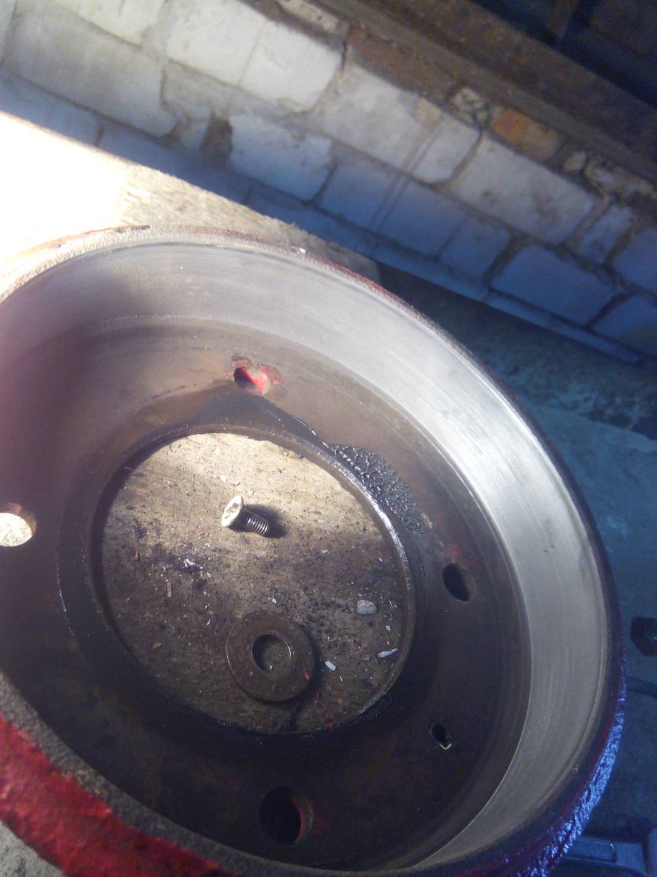

Коментарій до файлу: Спереди оставил родные барабаны, их проточили.
IMG-81fa5e2fcd7a2becb7eeccad50cf7614-V.jpg [ 99.13 КБ | Переглядів: 8715 ]

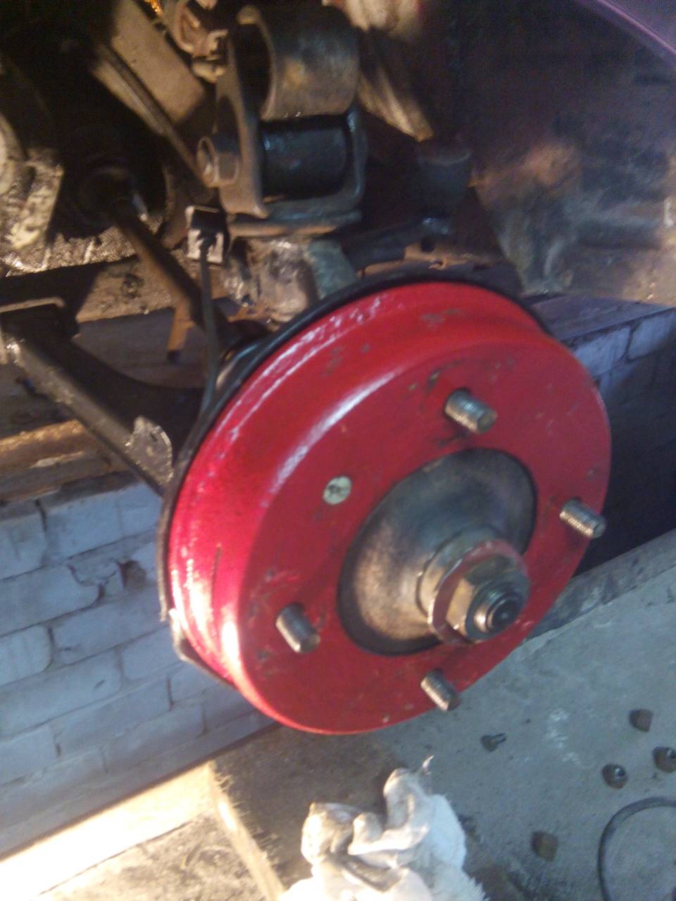

Коментарій до файлу: Барабаны окрашены, наконечники поменяны, аммортизаторы поменяны
IMG-4679785313295d67207765d0e2a94736-V.jpg [ 103.37 КБ | Переглядів: 8715 ]

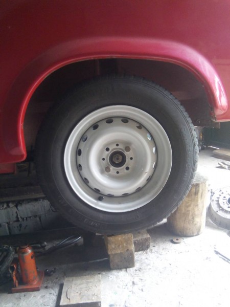

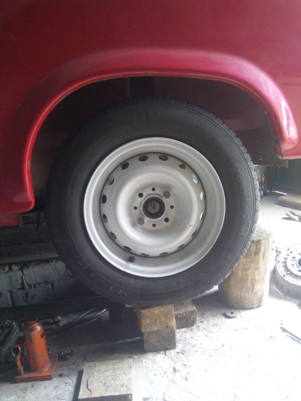

Коментарій до файлу: Ступицы от ВАЗа на 5см ниже, за счёт этого клиренс выше.
IMG-720cdf721477ad8dc15bd471c1f21370-V.jpg [ 84.21 КБ | Переглядів: 8715 ]

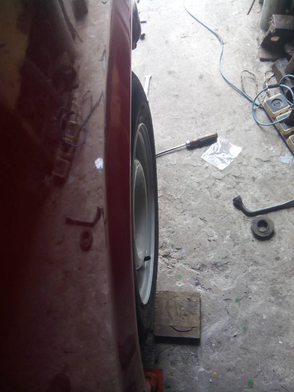

Коментарій до файлу: Колесо немного криво стоит, но рычаг желает лучшего. Развал-схождение всё покажет. Будем думать оставить так, или переваривать.
На рычагах новые сайлентблоки от рамы УАЗ 469. Подошли практически идеально.
IMG-d62ec9ccb15e25c3141f2f32fef9c18b-V.jpg [ 104.65 КБ | Переглядів: 8715 ]
