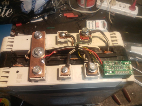

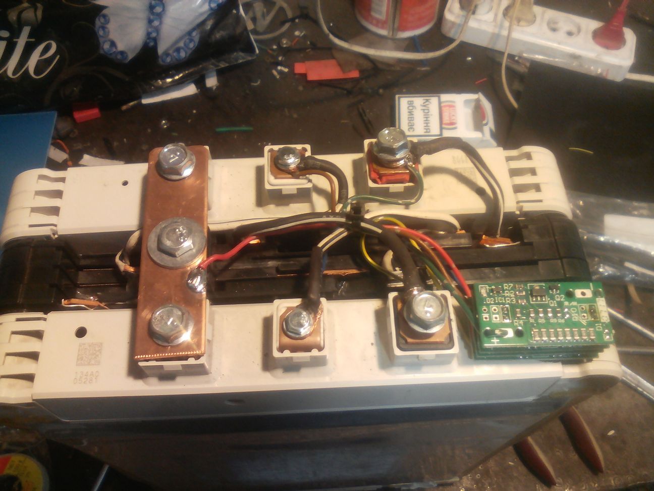

ну да,штырьки запаивать не очень удобно,но в моем случае,я собрал балансиры по 4шт.они как раз красиво становятся каждая на свою сборку,удобно и в монтаже,и если что в обслуживании.и что мне больше всего нравится, нету длинных проводов...
я изначально хотел ставить полноценную БМС,тоже Юрия,и была мысля платы ставить каждую возле своего аккумулятора,но потом случайно наткнулся на балансиры
и поставил их)за тысячу с чем-то километров,каких-то ненормальных режимов акб я не заметил,она не греется ни при езде ни при заряде,приборы показывают уровень заряда... единственный момент,обогрев аккум будет подключен к ним же.и теоретически,если оставить на долго авто не подключенное к розетке.обогрев может высадить батарею

по печке,оставил место для еще одного тена,печку уже сегодня поставил ,но еще не подключал,и аккумы собрал и подключил балансиры,и поставил их на место,нужно сделать пару проводов-перемычек,а то часть аккум стоит теперь в багажнике,и старая схема подключения изменилась,ну в смысле не схема а сама разводка,
вот так выглядит теперь сборка из четырех последовательных и трех параллельных аккум

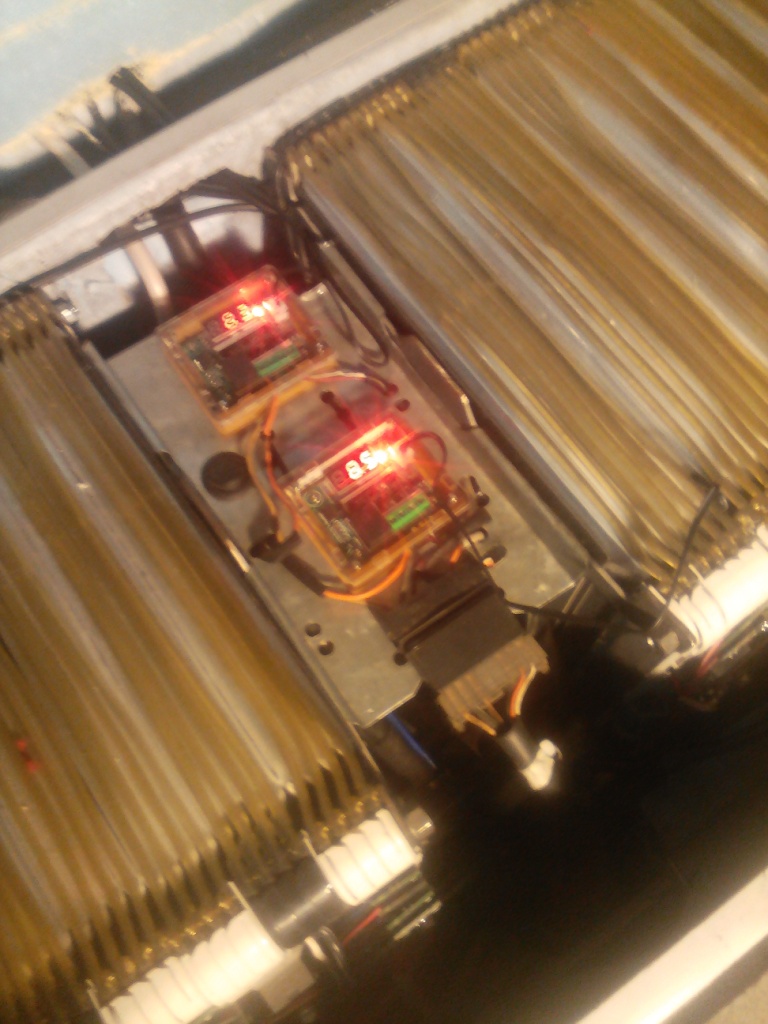

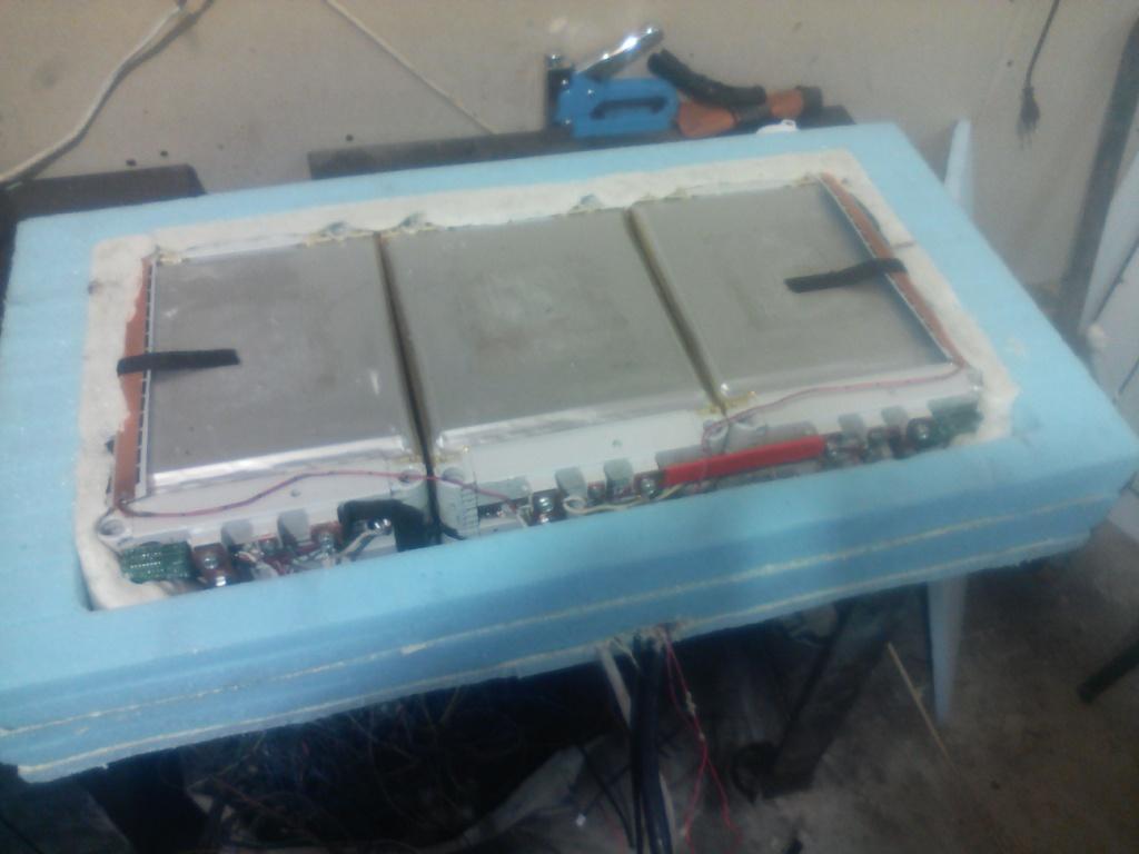

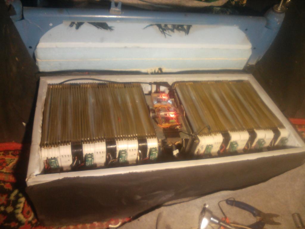

сегодня закончил с аккумуляторами,все собрал,подключил обогрев.
Коментарій до файлу: вот так выглядит ящик с добавленными аккумуляторами

А что за цифровая индикация на АКБ?
 Заголовок повідомлення: Re: Трабант Электро (Лев, Запорожье)
#48614Повідомлення 26 груд 2017, 17:18
а это терморегуляторы W1209
два штуки,один для одного ящика,второй для второго...запитал все через бп от той же батареи
сейчас проверял,20град держит.но и на улице не холодно...
сегодня пробовал кататься,бортового аккума пока нету,он в дороге.вместо него поставил свинец 100ач...с подогревом гораздо веселее,ну правда я и емкость батареи поднял...пробег буду замерять на днях..предстоит поездка в зп...но и по сегодняшнему пробегу видно реальный прирост...сколько будет макс узнаю.расскажу)

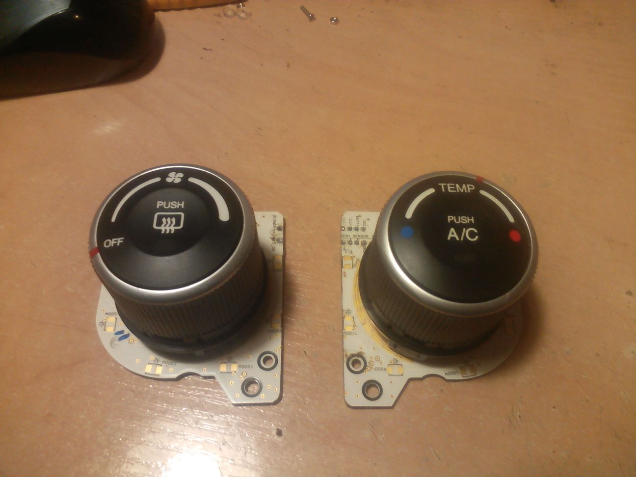

нет не все...салон еще требует работ...много.....и печка.все смонтировал.контроллер для нее в работе
для печки купил панель управления с киа,разрезал ее,оставил регулятор температуры и оборотов,ну сами органы управления...решил не заморачиваться с изготовлением.взял готовые,там и подсветка и все дела...крутятся прикольно)))))))

вот такие ручечки для печки)))))))) посредине еще был регулятор для потоков...я его удалил,так как у меня всегда в ноги и на стекло)

Настоятельно рекомендую продумать, как вы будете выкручиваться летом при зарядке. Аккумуляторы в таком утеплителе будут сильно перегреваться.
В промышленных Лифах летом после поездки из-за этого невозможно заряжать мощностью 40кВт дольше 15 минут.

я заряжаю не большим током,они как-бы и не греются,сегодня зарядка шла всю ночь,с утра температура была 22град в маленьком,и 20с чем-то в большом,при этом обогрев выставлен на 20градв течении дня иногда подзаряжаю,но тем же током.у меня зарядки больше не дают)ну во всяком случае они от Григория приехали,я их не крутил...там он вывел резистор,он всегда на максимум...
довольно сильно греются балансиры,но они я так понимаю и должны греться...те аккумуляторы в которых стоят ячейки которые купил потом,заряжаются дольше чем те что были,стало быть емкость у них больше немного,ну это я сужу по светодиодам на балансирах...
