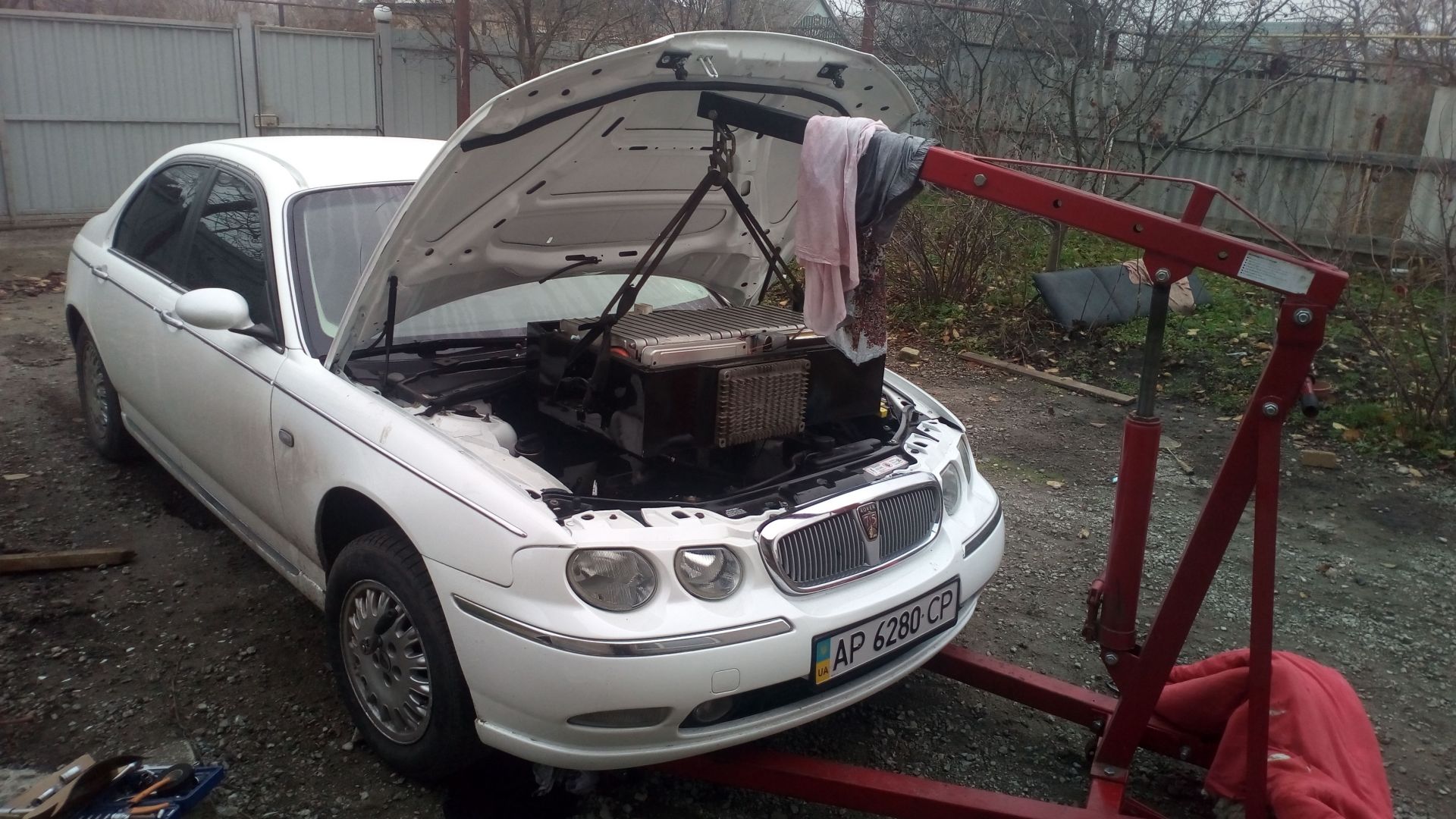

и еще поменял масло в редукторе,и поставил вместо резистивного ДПДЗ на газульку электронный
авто собрано.к зиме готов!
IMG_20191113_082123.jpg [ 336.09 КБ | Переглядів: 11890 ]

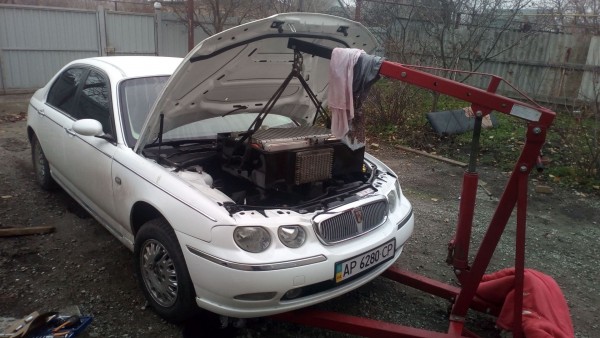

#93688Повідомлення 13 лист 2019, 10:11
...надо было "силовые уши" предусмотреть для акк. ящика, или спец-стропу (траверсу) изготовить. Чтобы с "гусачком"
работать удобнее было ... ну или капот снимать :lol:
А так всё чётко! :winken:

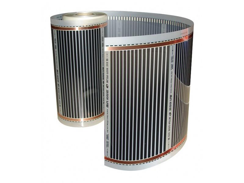

#93689Повідомлення 13 лист 2019, 10:36
А как реализован подогрев и утепление батареи?
#93690Повідомлення 13 лист 2019, 10:43
Звідки: Херсон, Украина
Присоединяюсь к просьбе. Если можно, в рисунках с разрезами. Будет очень познавательно и полезно.
Зараннее благодарен.

... "силовые уши" или спец-стропу (траверсу) ......
ну так гайки и заварил по углам)))))) трос купил для стропы,со всеми штучками), а вот рым-болты не купил( пришлось ремнем(как всегда) колхозить)...за то проверил расчет из солида)))))сука точно центр тяжести показал))))))))висит за уши крепления к лонжеронам ровно) гусем первый раз пользуюсь,раньше все делал на СТО,ну где ровер красили,там народу много,и пару человек всегда можно было дернуть чтобы ящик вставить вытянуть...
yuri писав(ла):

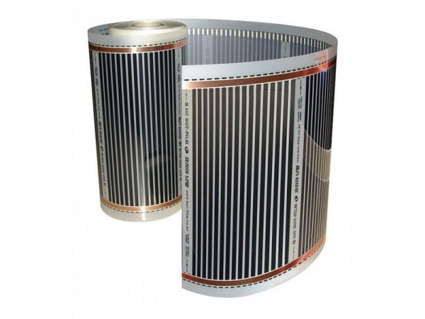

очень просто,ящики утеплены пенопластом толщиной 20мм.
на дне ящика постелил пленку для полов
interm3-800x600.jpg [ 43.15 КБ | Переглядів: 11854 ]
в моем случае подсоединил по две последовательно ну типа на 440 вольт(у меня полный заряд (50 консерв)415вна трабанте было 160 вольт,там по одной было.
сверху пленки тонкий0.5 текстолит,чтобы аккумы пленку не протерлии все.

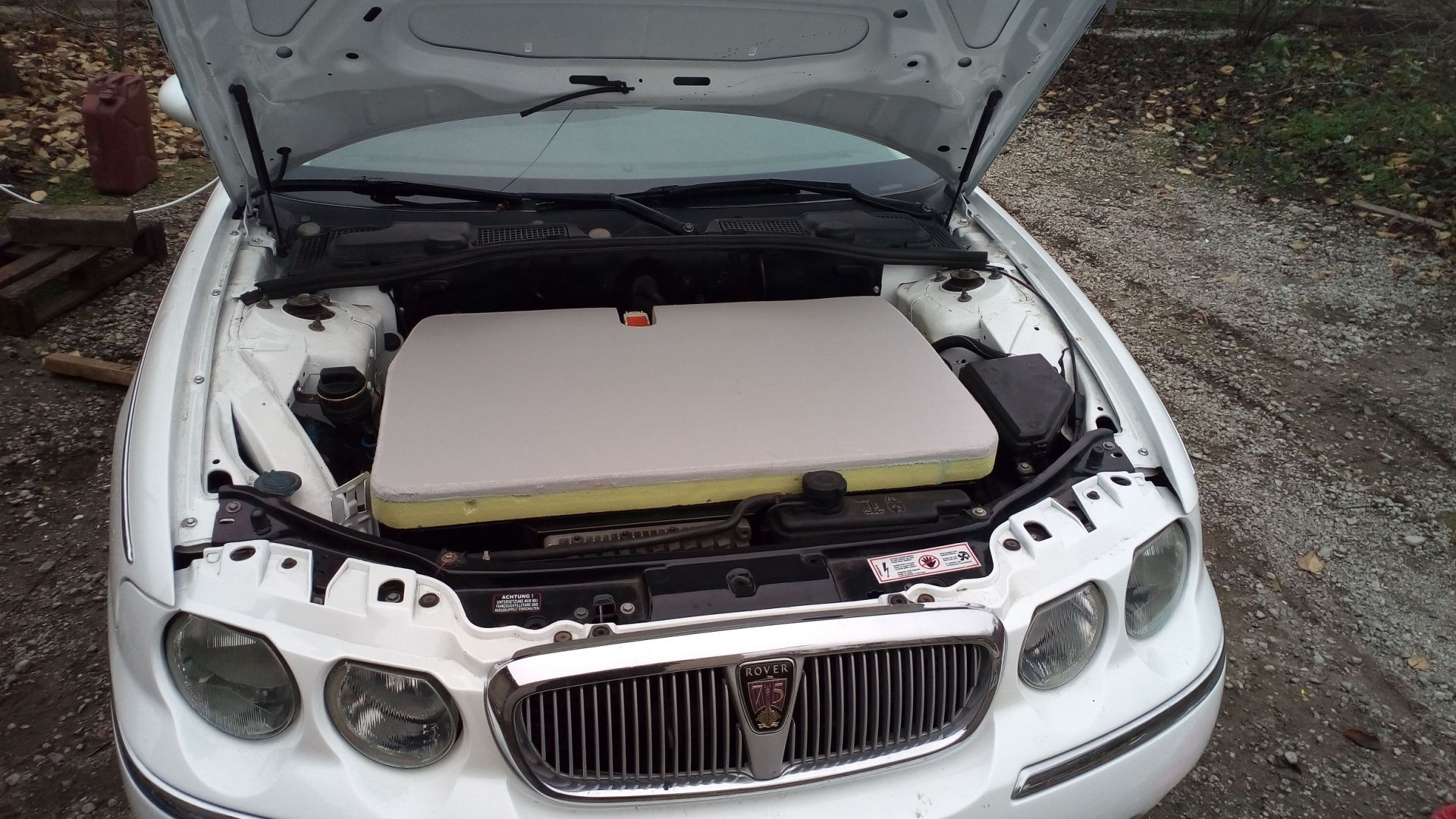

сверху передний ящик накрыт пенопластовой крышкой пока временной
IMG_20191113_135513.jpg [ 351.57 КБ | Переглядів: 11854 ]
а задний просто пенопластом и сверху ковром роверовским,он толстый тяжелый и теплый...

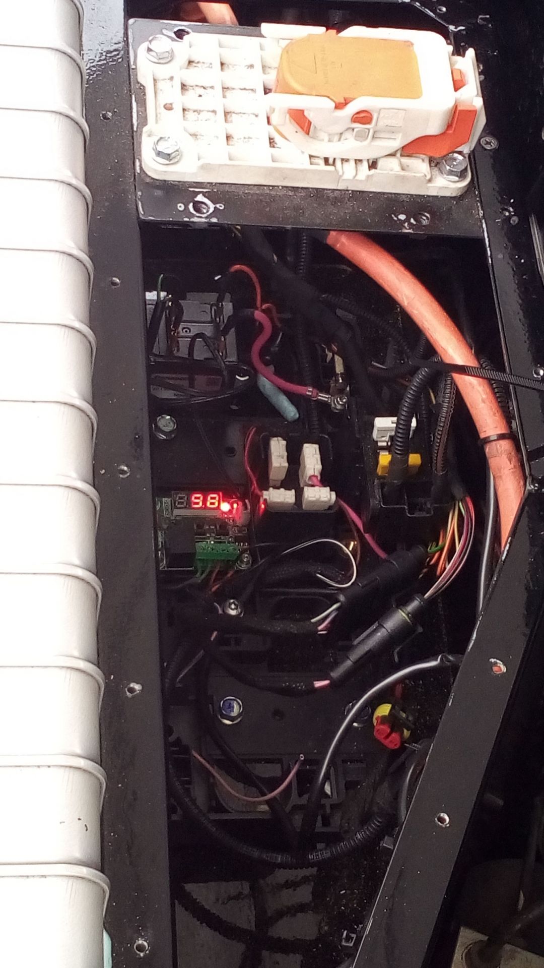

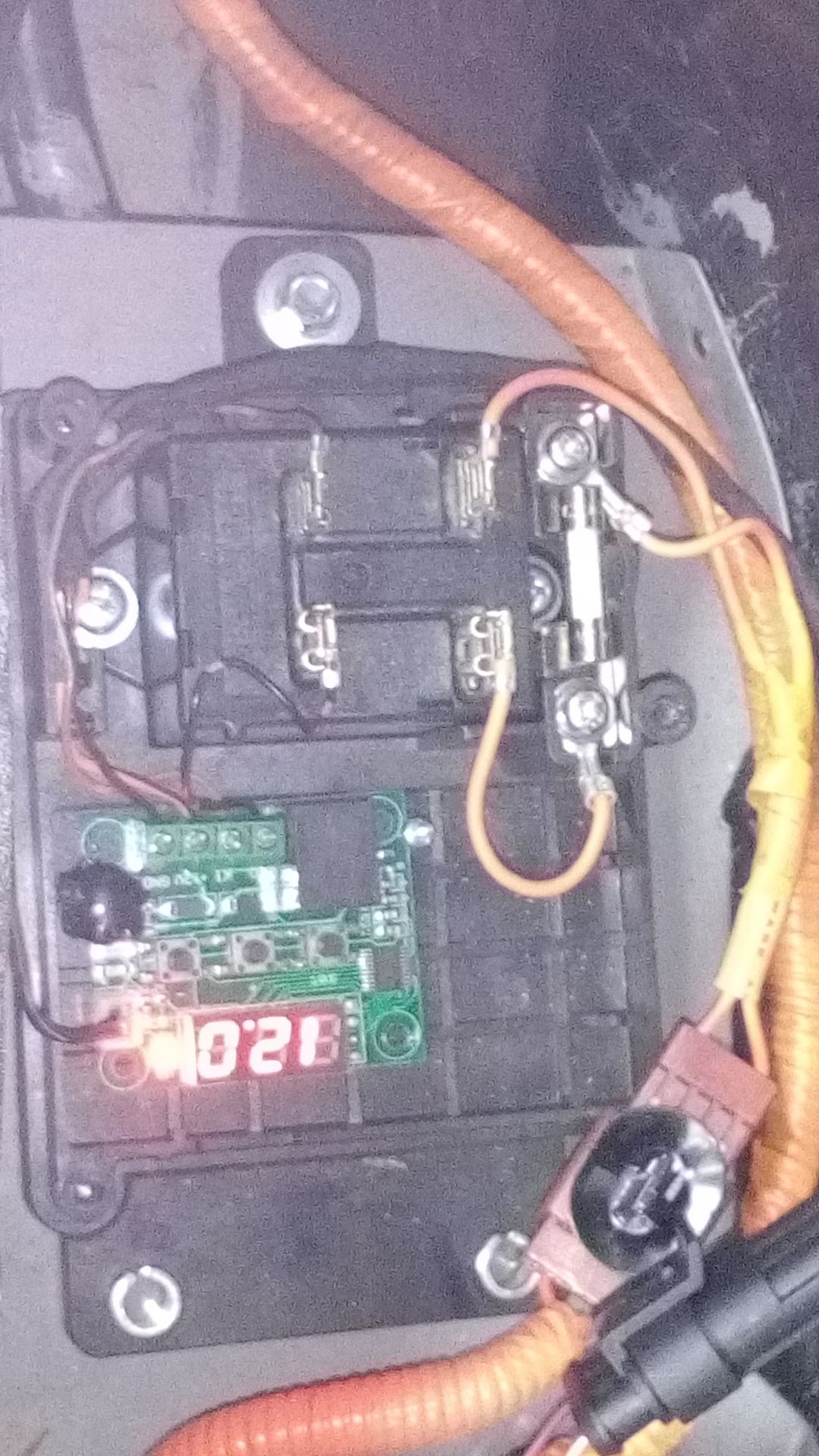

подключил все через термостаты
передний
IMG_20191113_135408.jpg [ 246.41 КБ | Переглядів: 11854 ]
там правда еще собрано управление контактором,и место под бмс и ПВ осталось...

к разговору о надобности подогрева- фотал когда только включил обогрев,видно разницу температур...
подключил все с использованием лифовских компонентов,(предохранителии реле высоковольтные)для управления использовал
терморегуляторы которые стояли в трабанте...кстати они ни разу не подводили,несмотря на простое решение...
