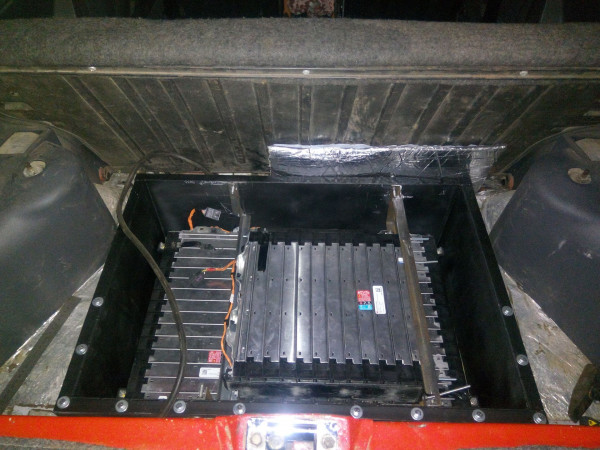

#111734Повідомлення 17 жовт 2020, 20:20
Ящик под капотом принял 12 консерв, и Таврия уже поехала на 12 консервах, ожидая переделки багажного ящика на 28 консерв. Вот бы к этим 28 еще 12, тем более они уже в ящике, но финансы поют романам и подкапотный ящик придется разбирать, когда будет готов багажный.

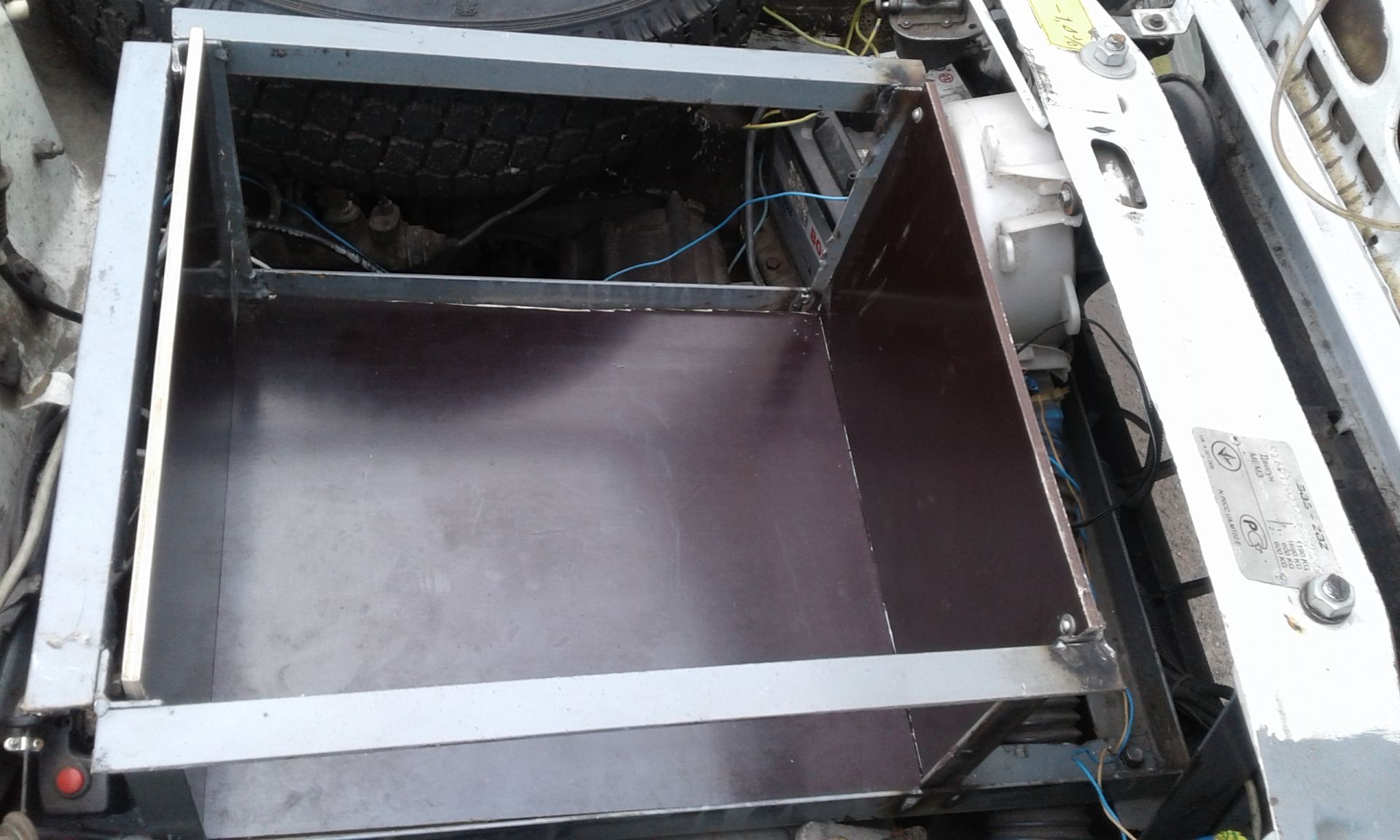

#112100Повідомлення 31 жовт 2020, 18:00
Всех с "halloween"ом. Ящик под капотом придется разбирать раньше. Дядя инженер был неправ, что со сваркой, что без сварки, вставка сцепления все равно посыпалась, пройдя всего 2.5 тысяч км. Зато почти готов багажный ящик под 32 консервы на 100 литров, осталось покрасить и прикрутить. Спасибо товарищу Залюбовскому и его знакомому сварщику Андрею.

#112107Повідомлення 31 жовт 2020, 20:23
download/file.php?id=28317
Где балансирные провода и БМС?

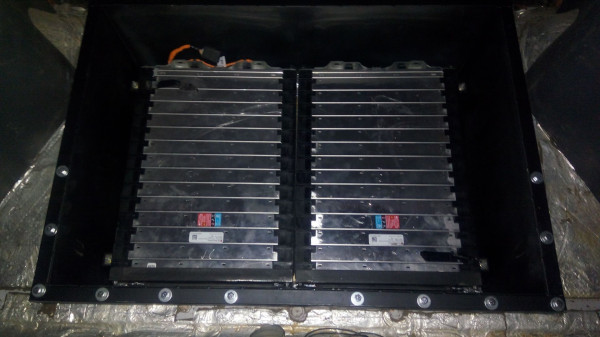

IMG-229e731371a9a51cc6b7f5ea16b1be2c-V.jpg [ 250.69 КБ | Переглядів: 13520 ]
Тоже почти закончил ящик в багажнике. Размер под 4 болтовских модуля, но будет пока 3. Снизу не выступает за кромку бампера, сверху без крышки 30 мм от пола багажника.

Это временная конструкция, пока не готов багажный ящик.

#112120Повідомлення 31 жовт 2020, 21:23
Алексей В писав(ла):
Какие размеры ящика конкретно, особенно интересует высота? У меня 170 мм вниз от пола багажника и вверх на 200мм (размеры ящика 620*500*370), но выступает за кромку бампера явно, так как сзади ящик вплотную к бамперу, хотя нижняя часть ящика не ниже нижней части бывшего бензобака. Это Славута или Таврия? Может в Славуте бампер ниже?

#112123Повідомлення 31 жовт 2020, 21:42
765*530*260, Таврия с тюнинговым бампером.

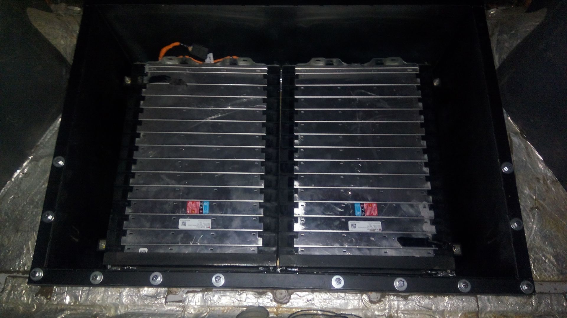

#112154Повідомлення 01 лист 2020, 21:33

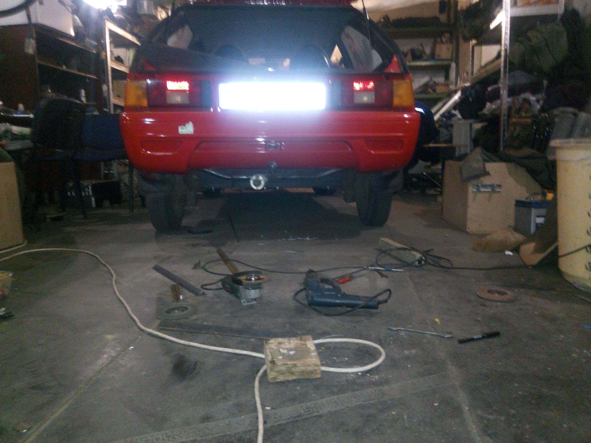

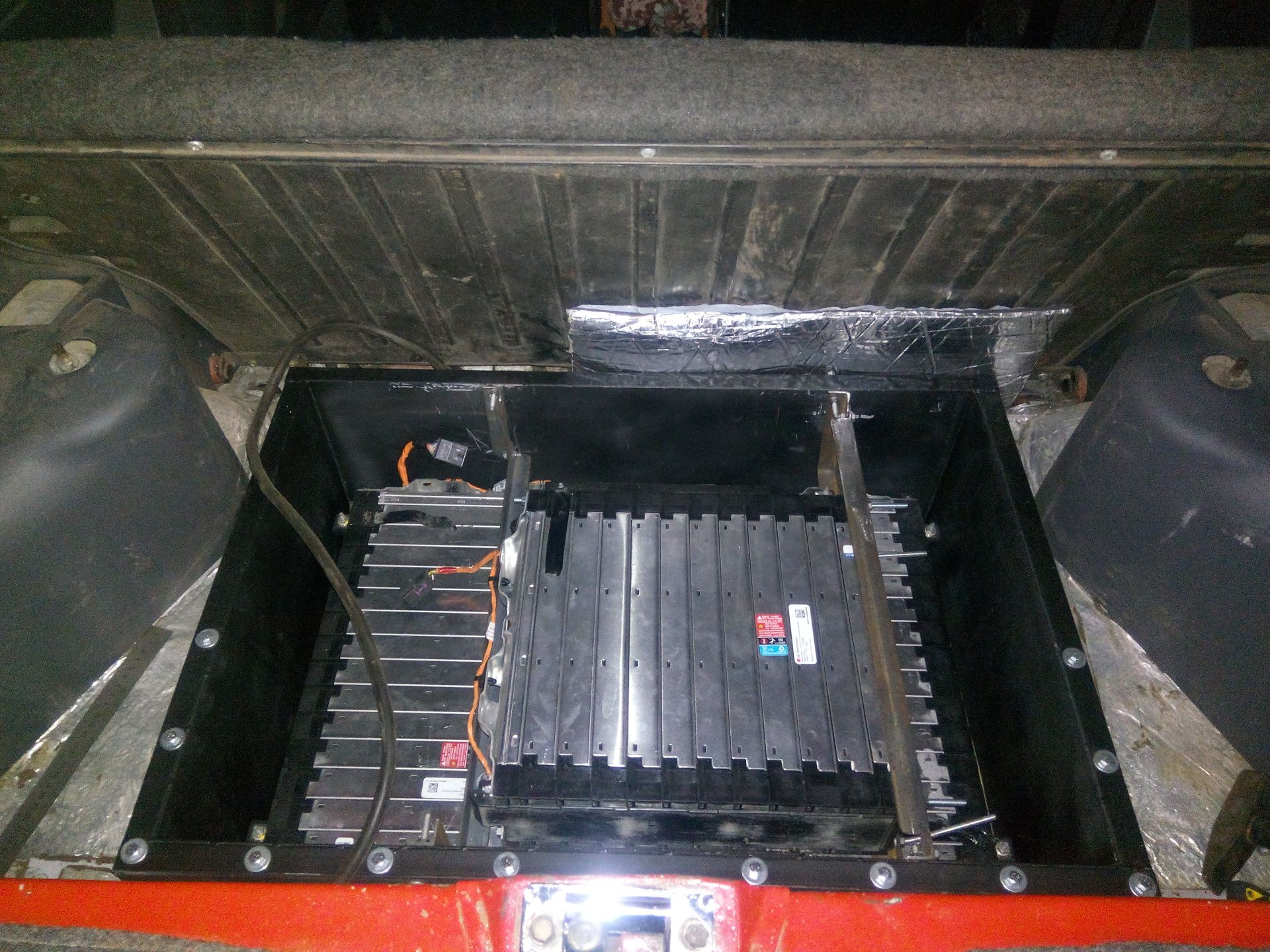

Уточнение: за кромку бампера ящик выступает, но вроде не ниже родного бака. И от пола не 30, а 40 мм. Полезный объём багажника почти не уменьшился. Раньше практически весь был занят.
IMG_20201101_185034.jpg [ 484.57 КБ | Переглядів: 13458 ]
IMG_20201101_185511.jpg [ 564.25 КБ | Переглядів: 13458 ]
Загрузил все батареи, 88 кг, задница почти не присела, ну может мм на 10

#112158Повідомлення 01 лист 2020, 22:03
Подогрев будет?
 Заголовок повідомлення: Re: ЗАЗ 1102 (yuri)
#112159Повідомлення 01 лист 2020, 22:11
Подогрев планирую пленочным ИК нагревателем, 12 В, в крышке ящика. На дне ящика вспененный каучук с фольгой, на борта и крышку хочу фольгированный изолон.

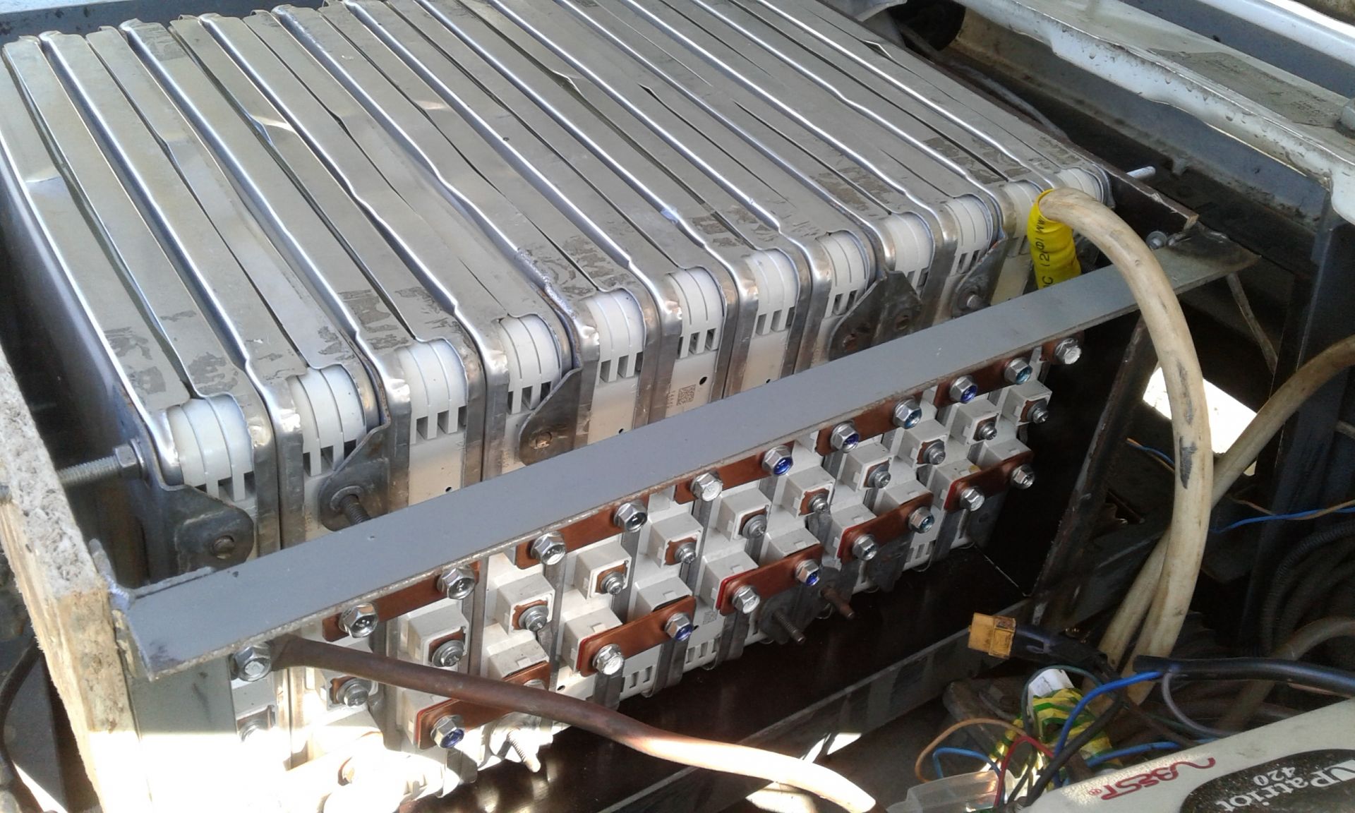

#112348Повідомлення 05 лист 2020, 20:36
Хотел опять поставить вставку сцепления от ВАЗ-2111, но если покупать новую, то подойдет ли наружный диаметр вставки к внутреннему диаметру фланца муфты, чтобы не вваривать вставку а прикрутить к фланцу на болтах? Решил использовать то, что было под руками (от ВАЗ2101 и от Таврии). От Таврии уже ставил, решил поставить от копейки. Разобрал диск сцепления и понял, что повезло, наружный диаметр вставки совпал с внутренним диаметром фланца, изготовленном раньше под ВАЗ2111(вваривать вставку и фланец переделывать не придется). Но металл обвязки копеечной вставки оказался каленым (привет советскому автопрому), обрабатывался только болгаркой, а 2112 сверлился легко. Если и металл вставки хорошего качества, то должна пройти больше. Уже вкинул в Таврию двигатель с коробкой с новой вставкой (уже четвертой), предварительно разбив лобовое стекло :( Завтра попробую поехать.
