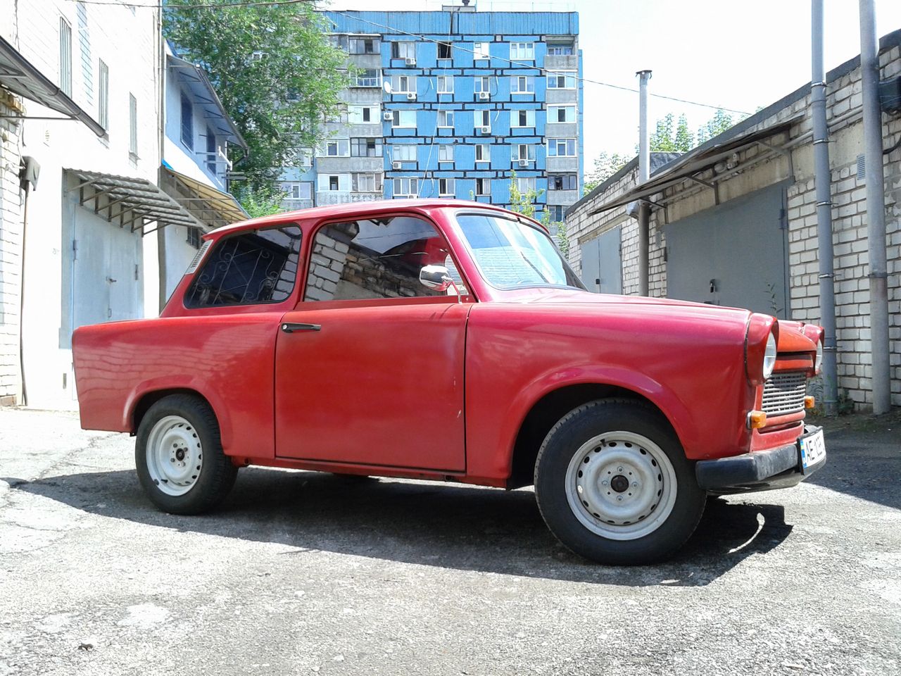

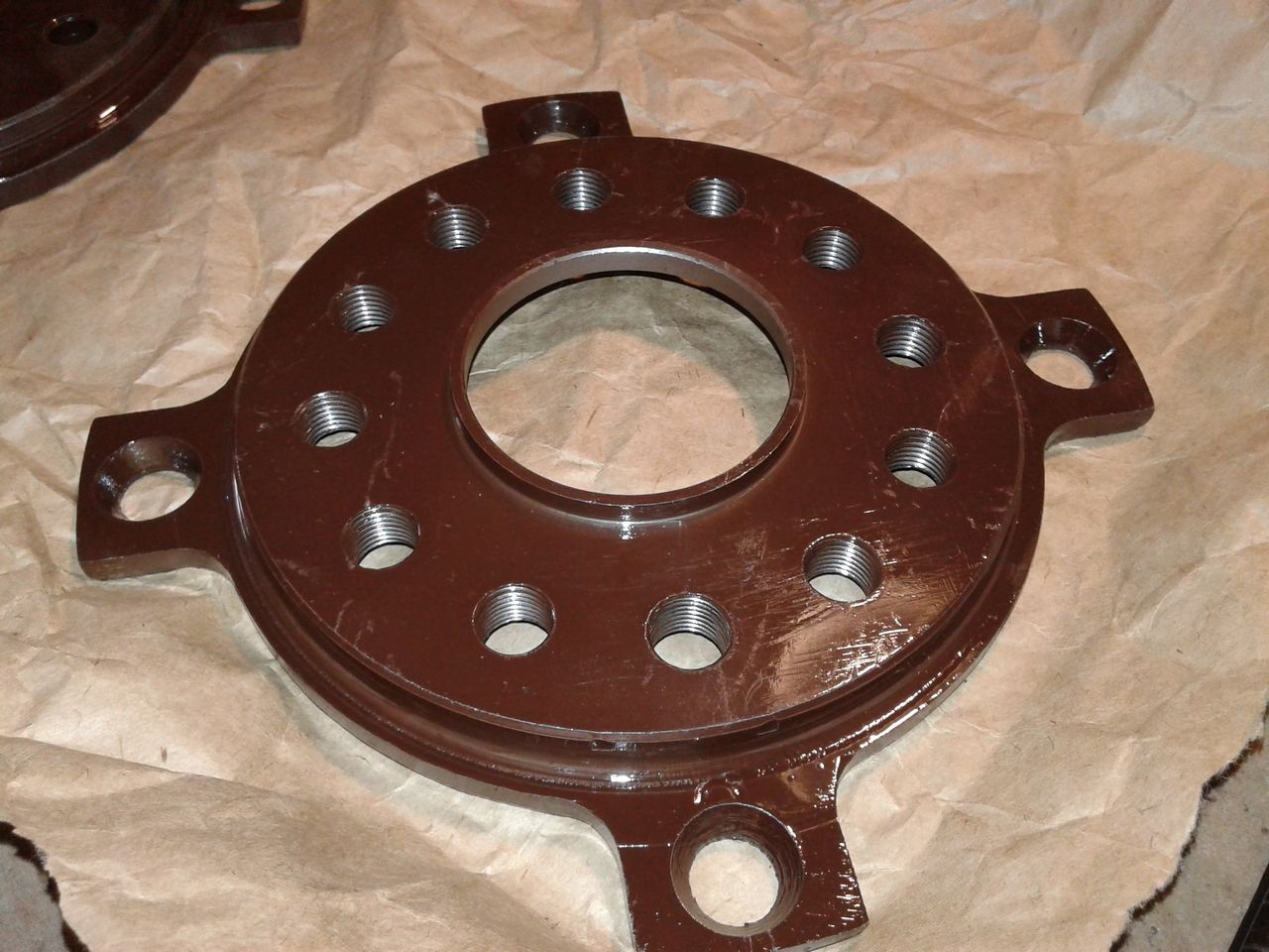

Перешёл на ВАЗо диски. Теперь надо заняться задними тормозами и аммортизаторами от Волги. Спереди 155/80 r13, сзади 165/80 r13. Стало гораздо приятнее проезжать колдобины.

Могу я вас попросить фото как приспособлены вазовские диски к трабантовской ходовой. Имел ввиду передние. С задними буль мень понятно.
Подробнее...

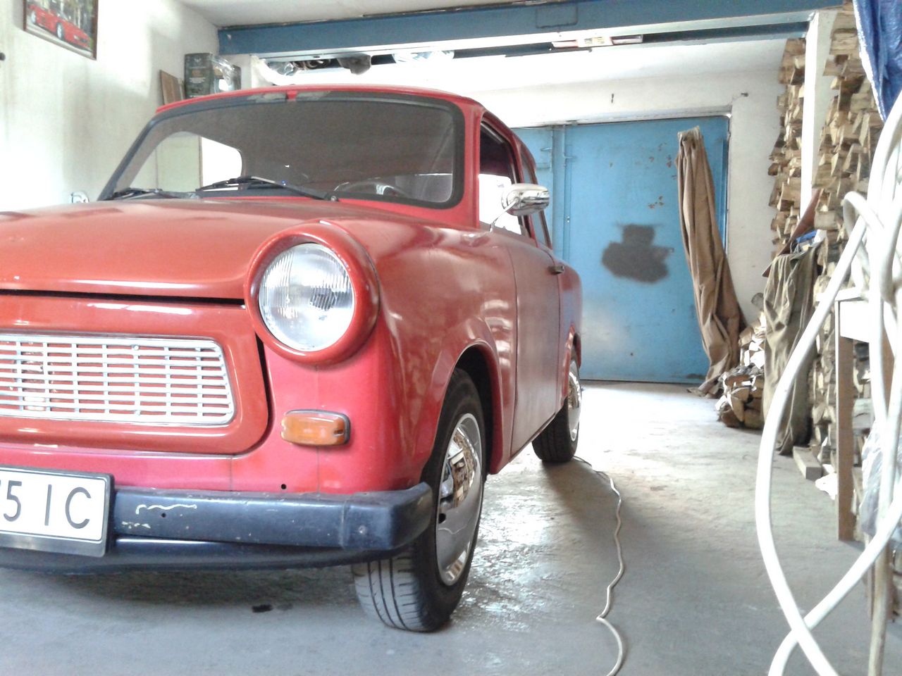

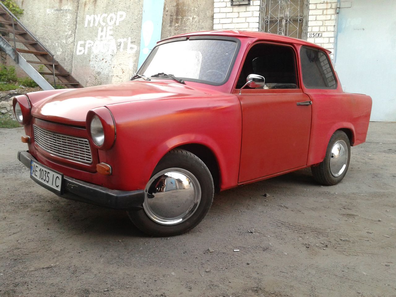

Давно не писал, машина всё время на ходу, в редких промежутках между работой закончил с тормозами (кроме ручника):-)))
По итогу пришлось заменить все трубки, шланги и рабочие цилиндры. Машина лёгкая, педаль лёгкая, тормозит уверенно. Поставил обратно хром колпаки, на жигулёвских дисках держатся крепко и защёлкиваются до конца, а на трабантовских пришлось хомутами брать. После перехода на вазодиски, остались трабантовские, продаю комплект за 200грн, но если никому не надо, то выброшу на металлолом через время.
Времени на машину практически нет, свои функции выполняет, а комфорт это удел мерседесов и лексусов))
В планах до конца года покрасить, краска уже стоит)) Накатал уже 1300км. Каждый день собираю на дорогах города десятки взглядов в сторону машинки. Причём 99% людей даже не догадываются, что это электромобиль)) В общем это мой кайф:-) Далі буде....

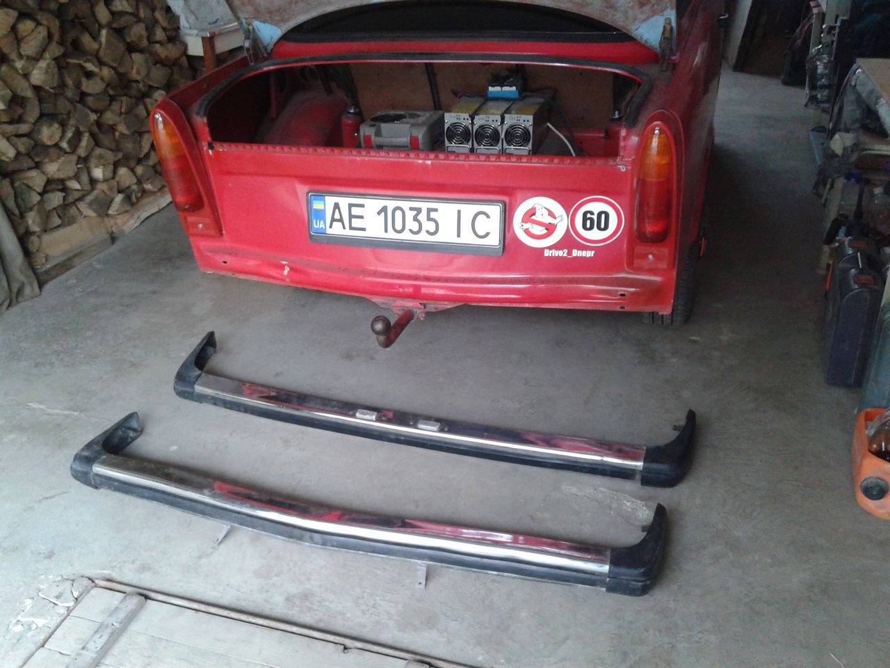

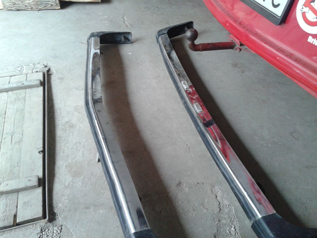

Сегодня прикупил хромбампера от заза в Днепре. И цена отличная, состояние норм, СССР. Стают практически идеально, нужно по пару сантиметров укоротить с каждой стороны и переделать немного крепления.

Это от мыльницы 968М, а от ушана 968 и 966 полностью хромированый, с клыками. Может такой больше подойдет.

Эти действительно можно укоротить, плюс - новые клыки и фонарики подсветки номера поштучно купить не проблема. А вот с подгонкой ушановских будет сложнее - там и подсветки нет, и клыки прикручиваются через специальные соединители, придется больше переделывать, хотя тоже возможно.
Меня эти бампера вполне устраивают.
Клыки бампера - на любителя.
Подсветку в бампере подключать не буду, на трабанте подсветка сверху номера, работает с момента первого выезда.
