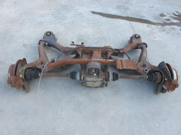

я давал выше более простую схему, зачем Вам тратить деньги на подгон шестеренок с корпусом, в малом допуске, сами Вы его точно не сделаете, нет материалов и нет технарей, выглядит задняя подвеска приблизительно вот так
ed6bba894e0fa90e463f5ff62e12.jpg [ 259.35 КБ | Переглядів: 8846 ]
редуктор идет с самоблокирующимся дифференциалом (дисковый, червяк, винтовой, фрикционный, шариковый) который Вы вообще никогда не сделаете в силу высоких технологий,
935020356_w200_h200_reduktor-zadnego-mosta.jpg [ 13.93 КБ | Переглядів: 8846 ]
он к примеру даже ВАЗ в меньшем размере стоит от 200-500$ прикиньте теперь привода, ступицы, балку и синхронизацию силового с этой музыкой

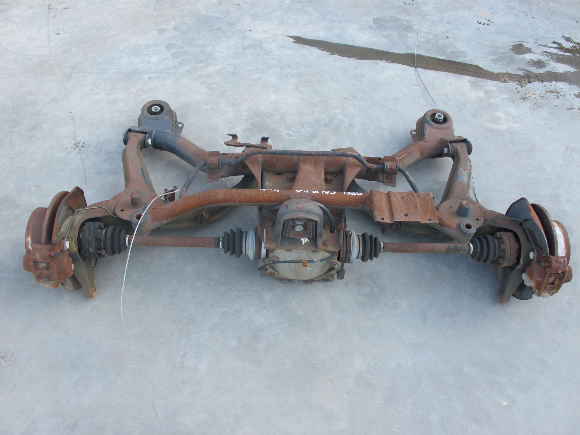

pic_33.jpg [ 166.1 КБ | Переглядів: 8795 ]
Шота Ишхнели писав(ла):
У эльпанды асинхронные мк, отстой полнейший, полностью согласен.
Пишут, шо типа новая разработка. Ну как же, отстой вдумайтесь
63 000 000 Вт, или 63 тысячи Квт, на колесе ОДНОМ, Тесла нервно курит :hurra:
Востаннє редагувалось BobMarlin 28 трав 2019, 12:48, редаговано 1 раз.

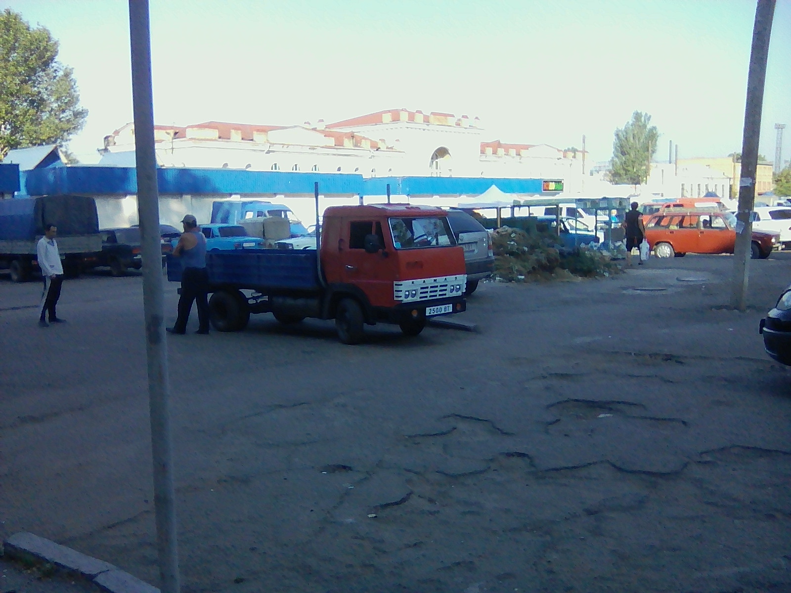

Каждые выходные утром ездим с женой на грузовике на рынок и по супермаркетам и даже в строймаркет, не переживая, что что нибудь не сможем увезти, понадобилось отвезти диван на перетяжку - не вопрос, попросил знакомый забрать холодильник из магазина - без проблем, хоть пять штук, то что скорость 42 км/ч вообще не замечаю, так что машиной очень доволен, и обошлась она мне под 5000 долларов с 60 км пробега, чего на данный момент достаточно, добавлю 900 долларов, будет гарантированная сотня.
