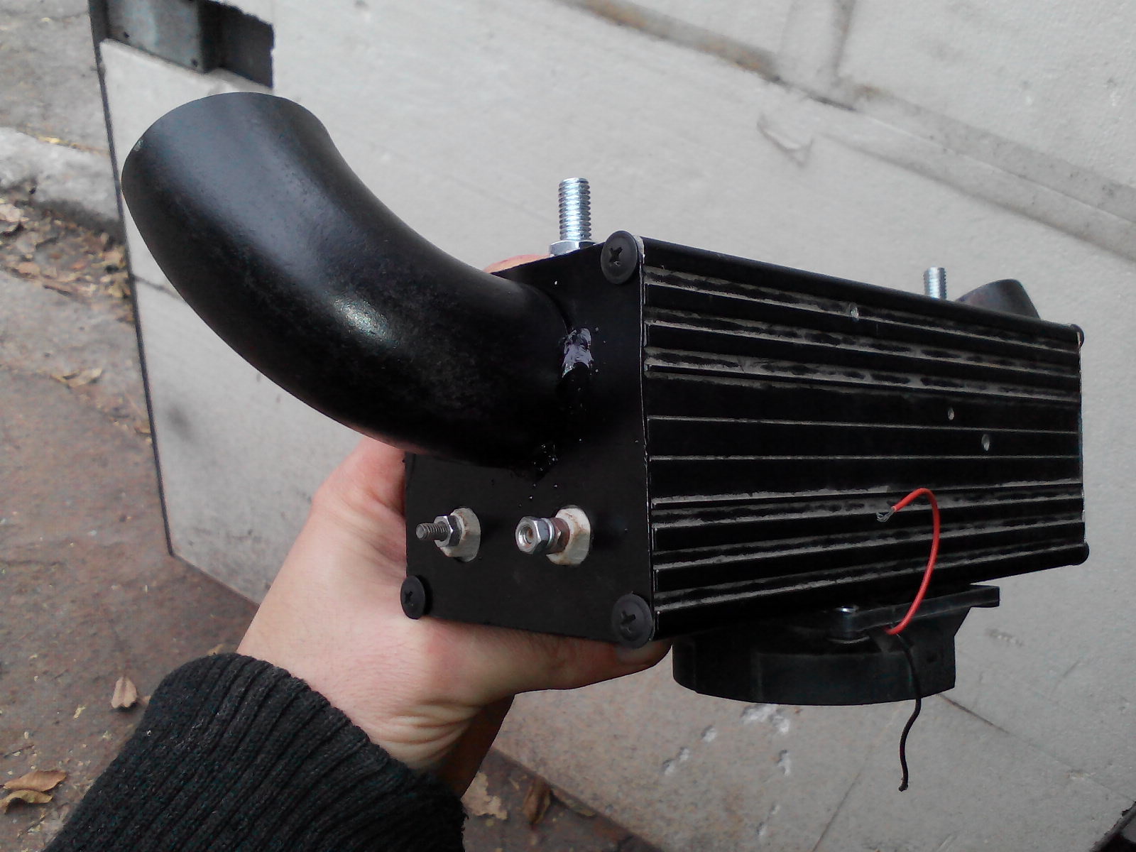

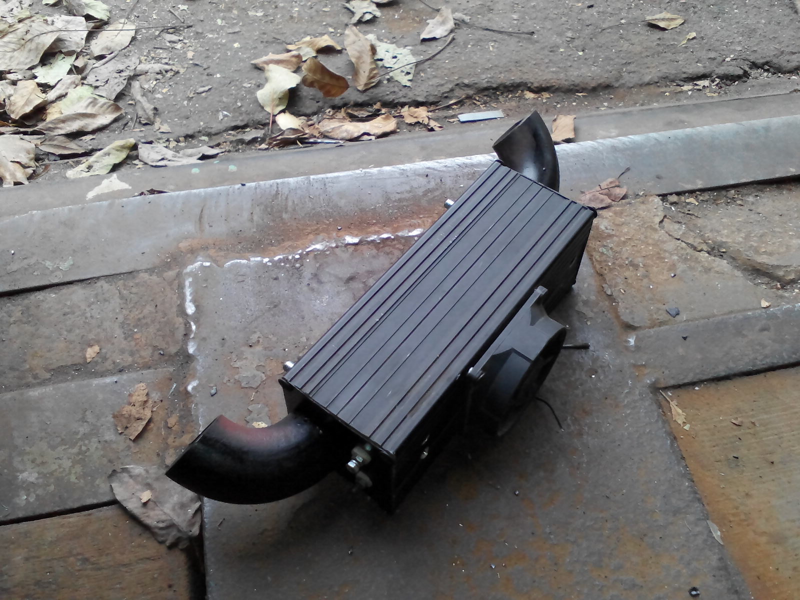

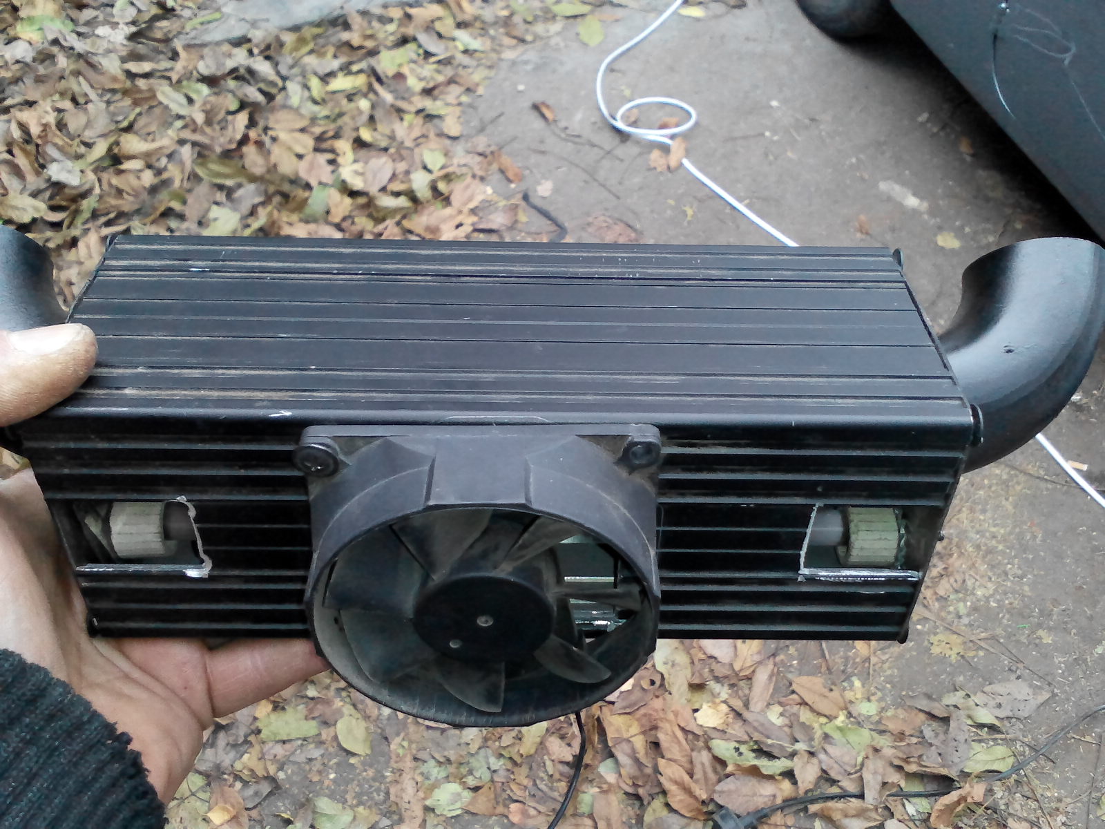

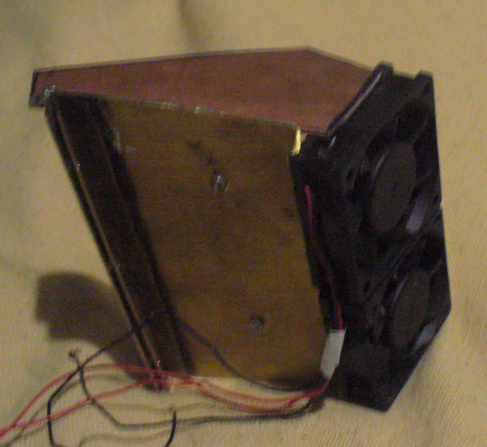

Сегодня собрал отопитель в зазик 700Вт мощность, основная задача розморозить стекло и подогревать область ног. Внутри две стекляние трубки с нихромом, включяються роздельно , сегодня пока нет мороза то прям в салоне хорошо тепло, думал будет хуже.
Стоит под бардачком в 15см от ног, родную печку наверно ставить не буду, шумная очень нужен балон магистраль редуктор, та и поездки у меня 5-15мин замерзнуть не успею

Ухты, прикольная штука) А можно подробнее о конструкции отопителя?

небольшой обзор отопителя
#28853Повідомлення 24 жовт 2016, 19:56
Спасибо) Тоже думал над отопителем, на прошлой неделе ездил, так ставил тепловентилятор перед поездкой грел салон от 220В, на 20 минут хватало. А пока машину уже поставил на консервацию в гараж.
А от чего спираль и корпус из чего? И ноги не будет обжигать?)
#28856Повідомлення 24 жовт 2016, 21:44
Звідки: Украина.Кировоград
Мій електротранспорт: ЗАЗ 965
Спираль на ринках можно взять для обогревателей, електроплит , стоит копейки, только обрезать под свой вольтаж, до ног доходит как раз хорошо тёплий воздух.
А електромобиль как раз зимой и нужно больше експлуатировать, ДВСина зимой жрет на порядок больше, если летом вписиваюсь в 10л газа то зимой от 13 до 15 литров по месту не щитая бензина для долгого прогрева. Увеличений расход електромобиля по деньгам копейки :)
#28859Повідомлення 24 жовт 2016, 21:51
У меня в бардачке стоит вот такое::.............http://s008.radikal.ru/i304/1107/7c/9e11b576a575.jpg.
Спираль уникальная , -токарная стружка от прута нержавейки.. намотана на стеклотекстолите. Обдувается кулером, но , при включении на 2квт -пахнет горелым. Я рекомендую совсем другое : ...................
В качестве нагревательных элементов надо использовать нужное количество 12ти вольтовых ламп ближнего-дальнего света, коммутируя их на требуемую мощность.
#28861Повідомлення 24 жовт 2016, 22:44
Много ламп нужно для нормальной мощности, нихром в стеклянной трубке будет как по мне лучше если из общедоступного

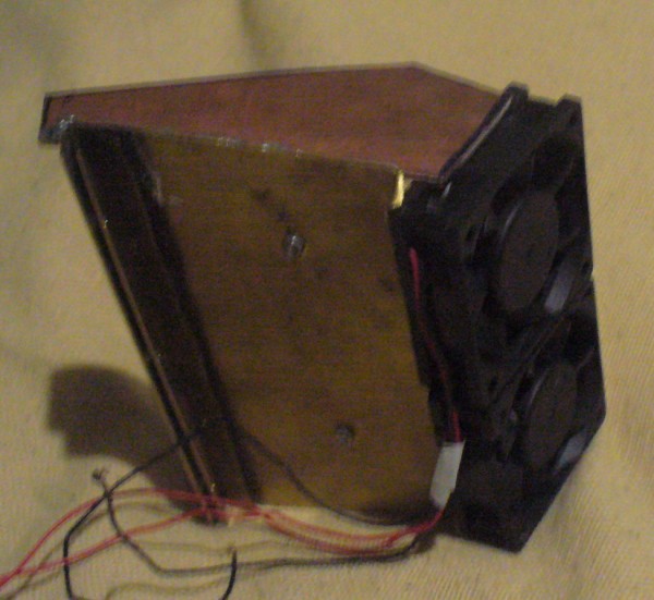

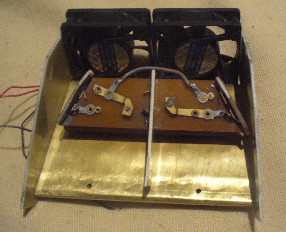

Я тоже себе на зиму делаю мини печку для лобового стекла, питание о аккумулятора 12 вольт.

#29066Повідомлення 30 жовт 2016, 07:24

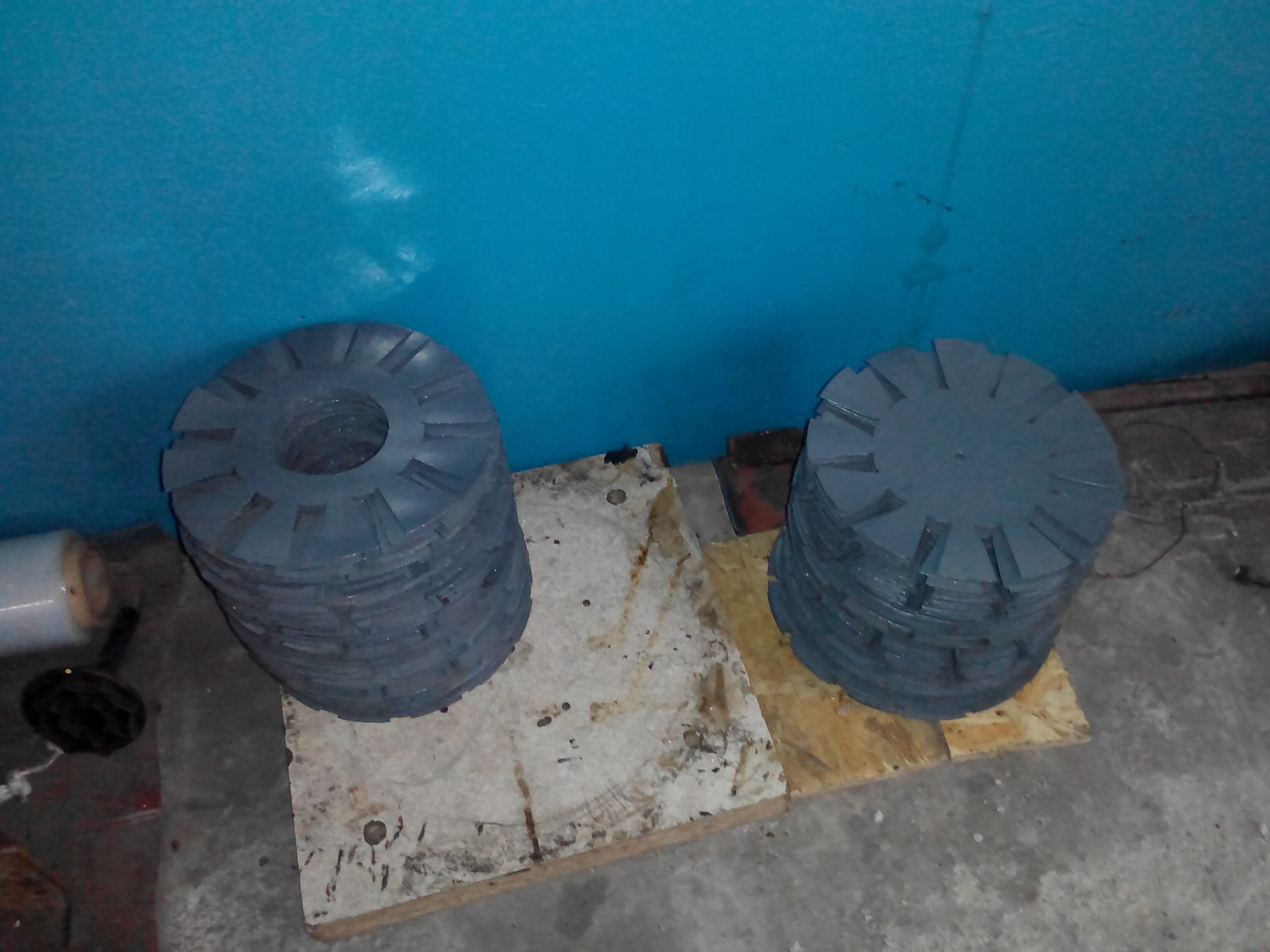

Мотори будут абсолютно другими, меньше размером и весом, более скоросними, предполагаемо: 20кВт пиковой и 6-9кВт долговременой мощности, максимальние обороти 3000об.мин , вес около 15кг, закритого типа с воздуховодом для качественой продувки. Все ето будет обратно с КПП ( хотя уже б можно и без нее) но уже без сцепления, так как большую чясть времени авто будет ездить на одной передаче, а в редких случяях переключюсь и без него, КПП 40-ка но обратно кастрирована, 1,2 и задняя будут виброшени для уменшения потерь. Мотори только начял делать, позже виложу фото
Коментарій до файлу: Заготовки для 2-х статоров будущих моторов
