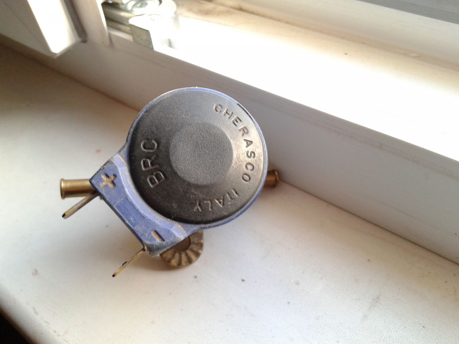

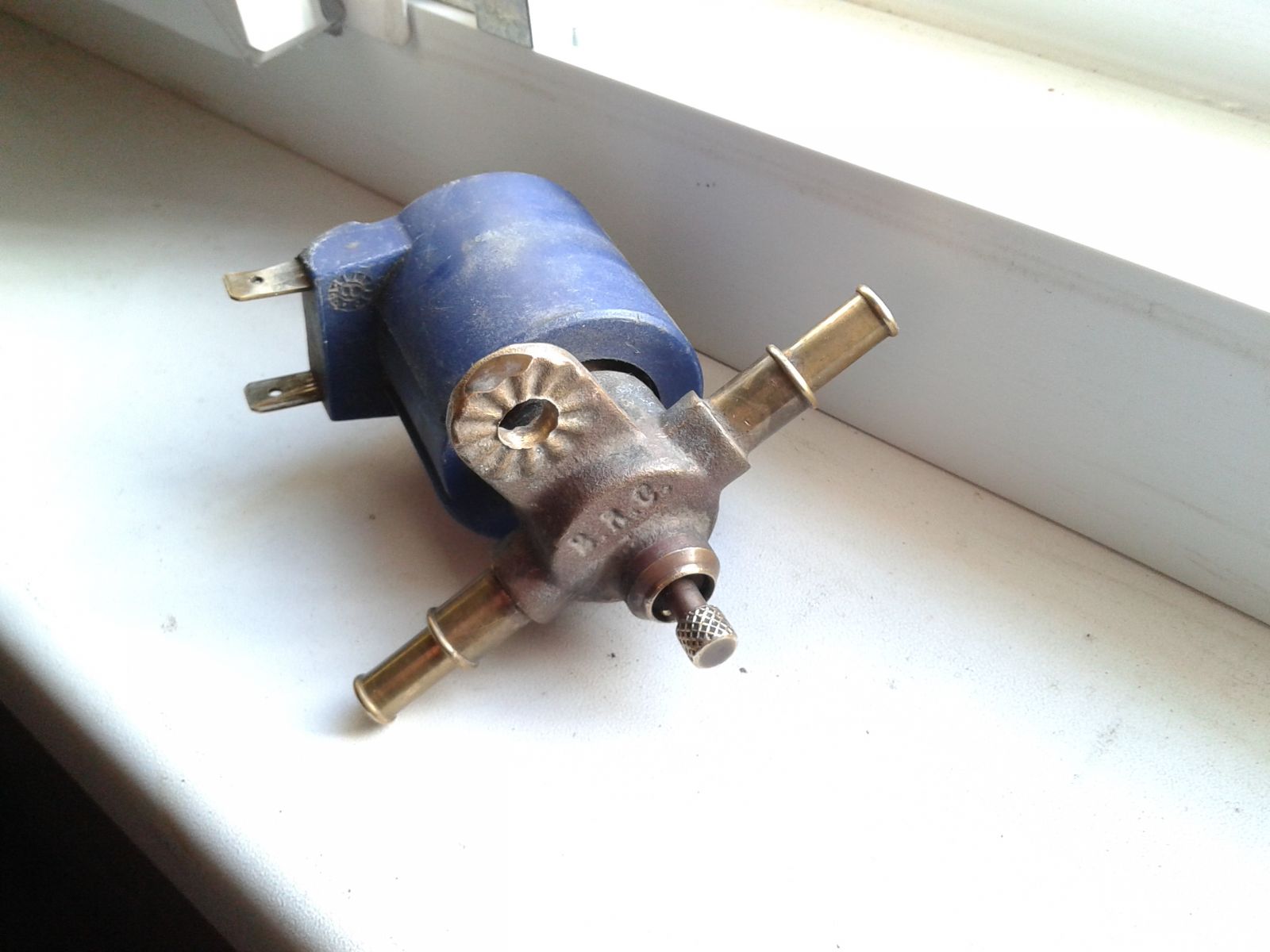

Ладно, потехоньку буду переходить к ЗАЗопечке на газу. И так, электроклапан BRC 200грн
Потребление не больше 10Вт.

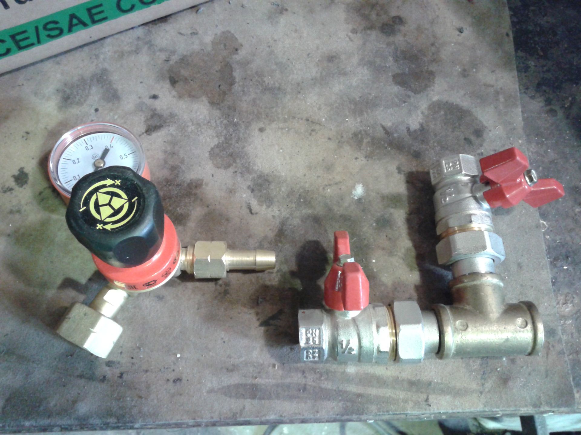

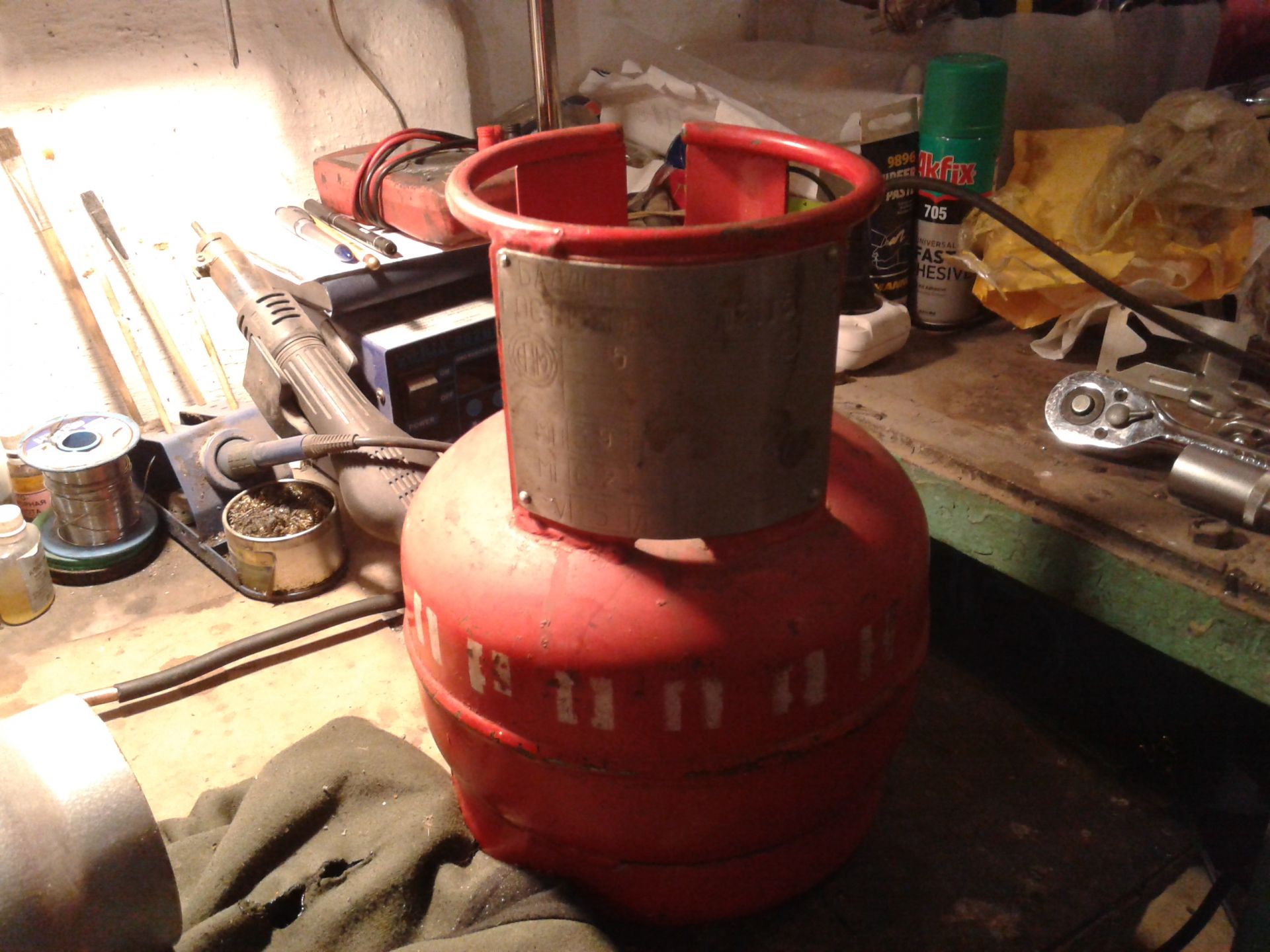

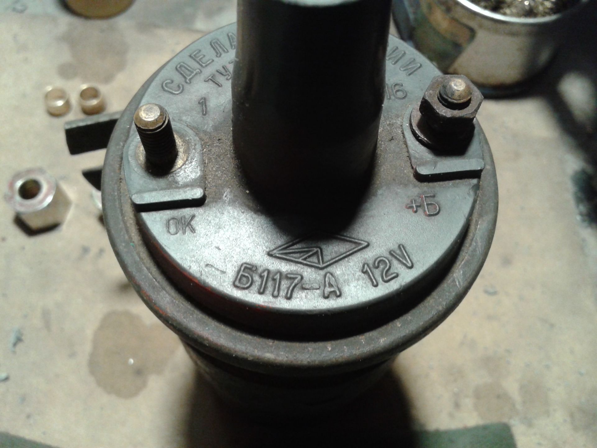

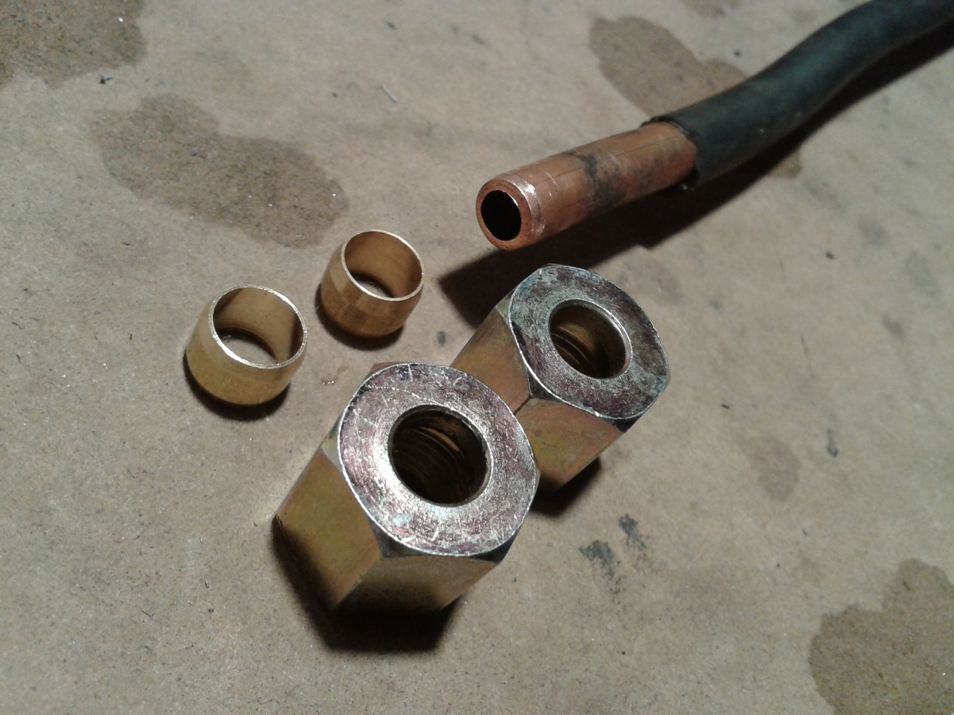

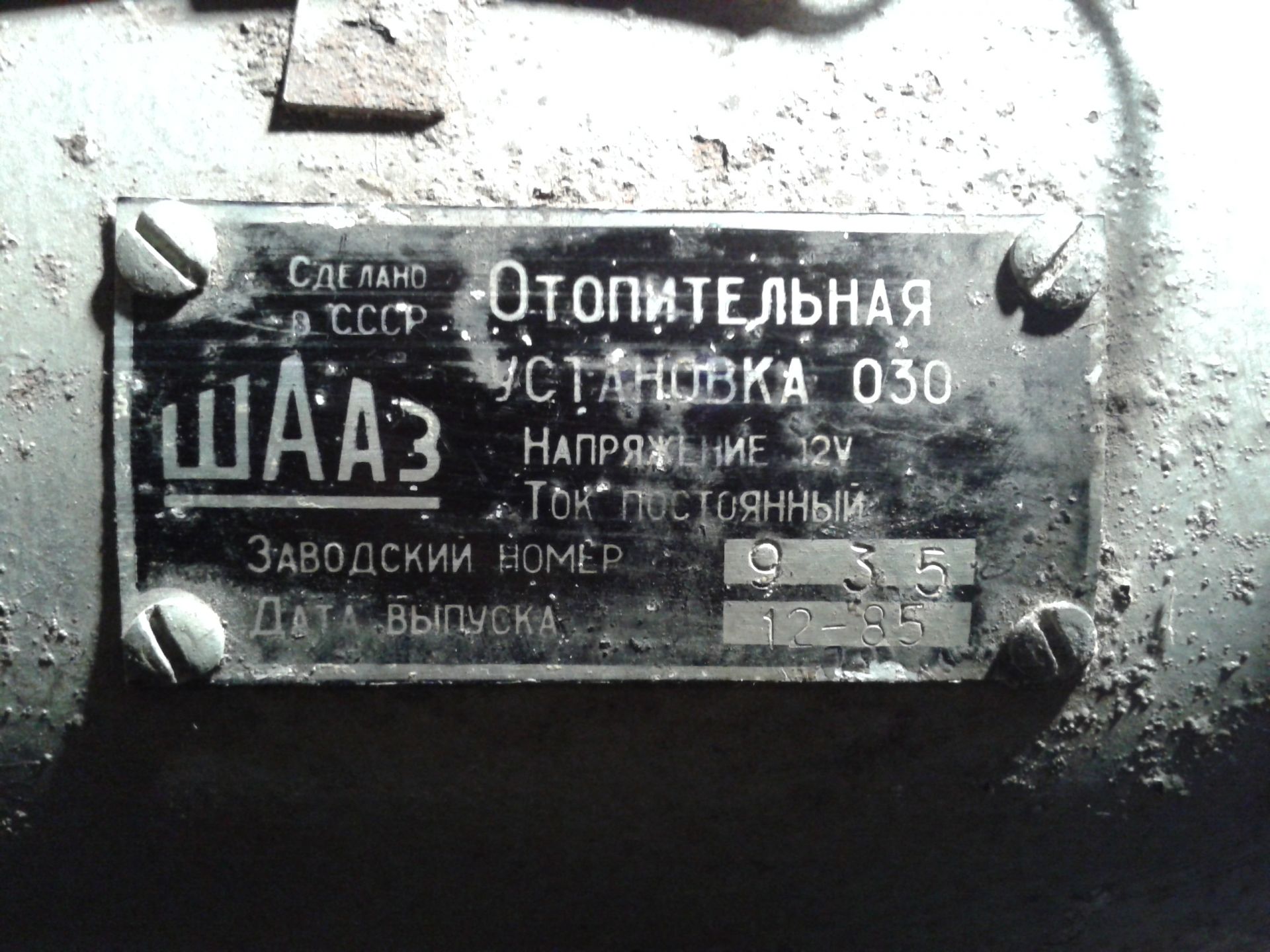

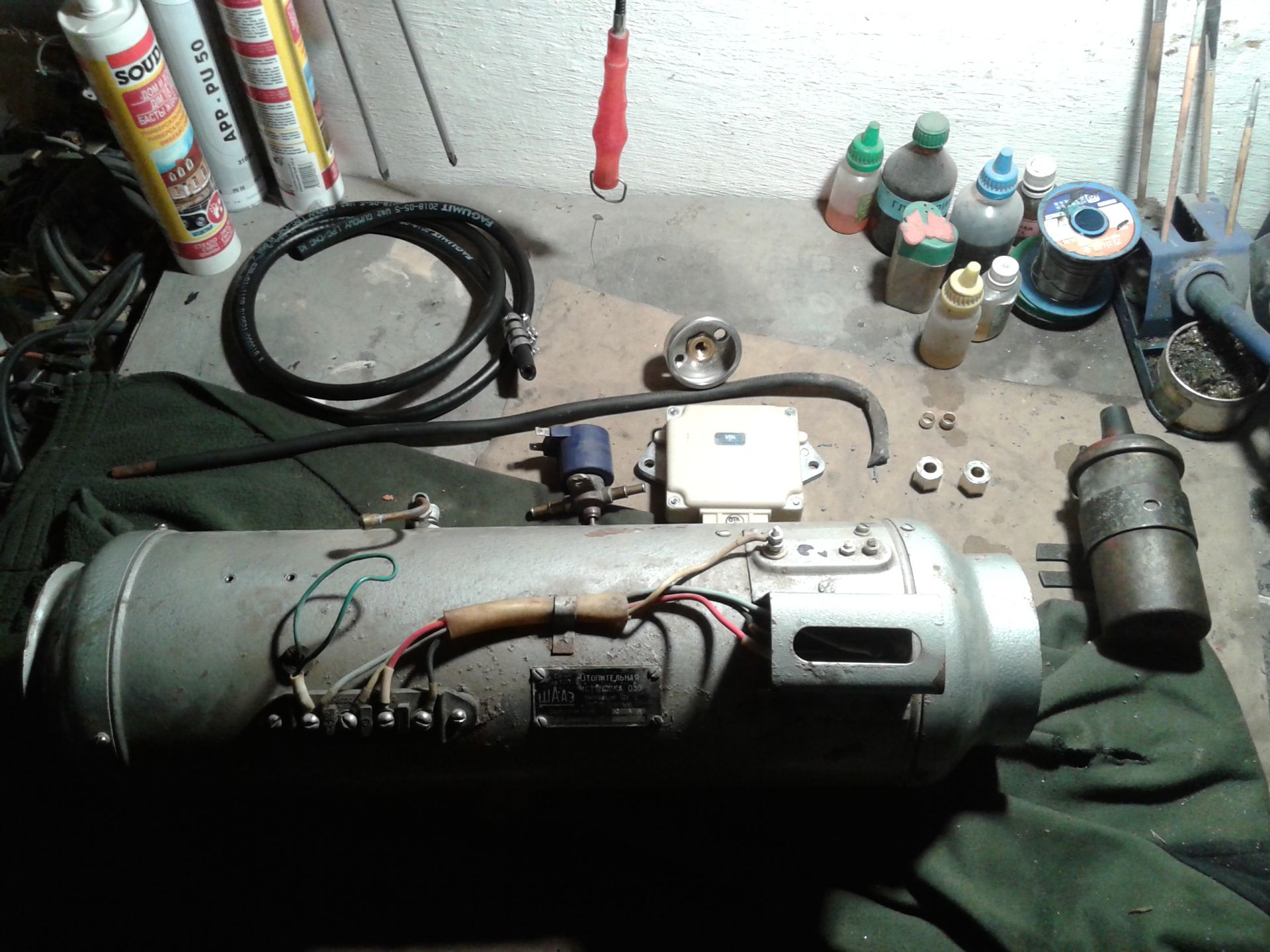

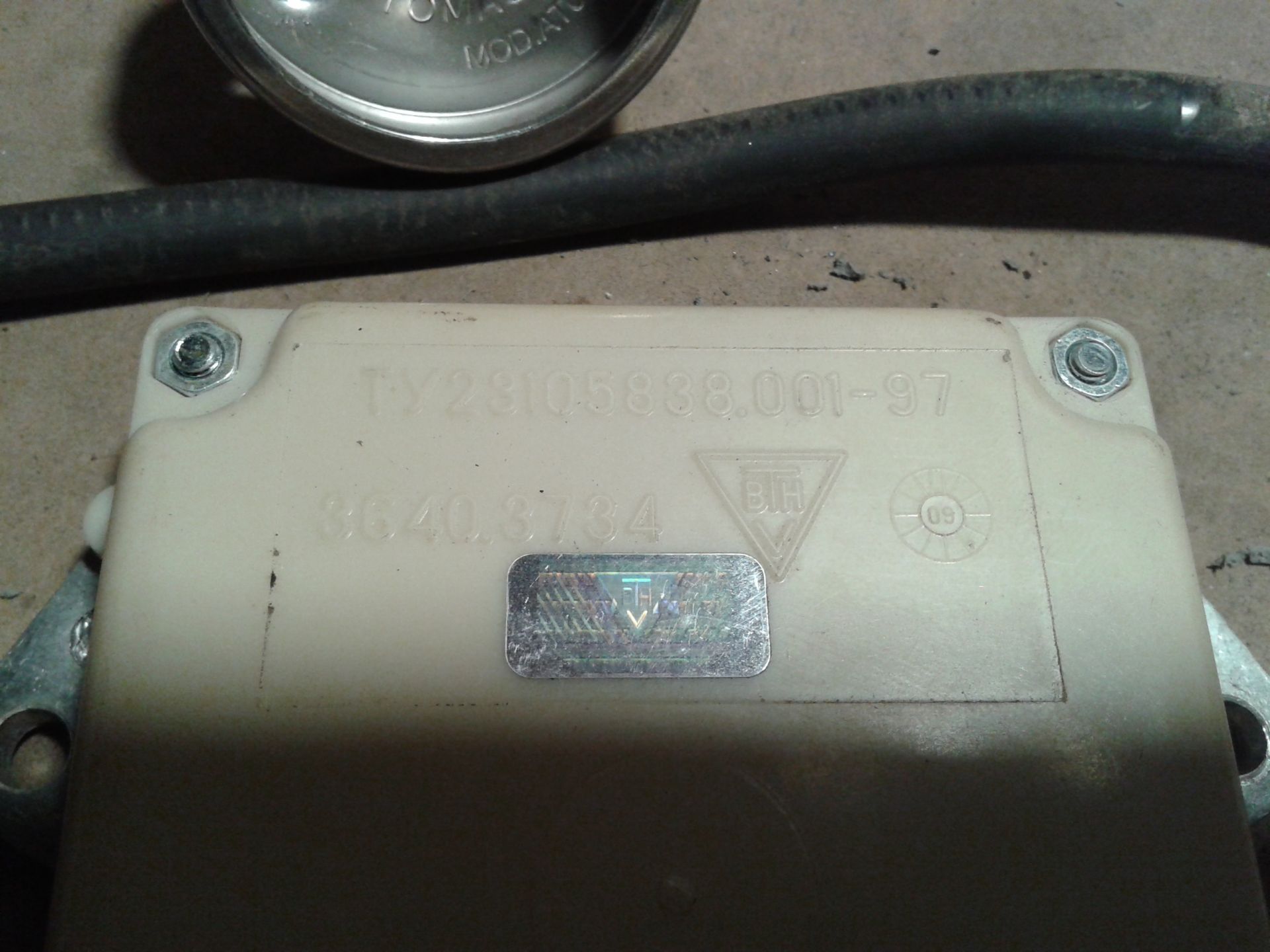

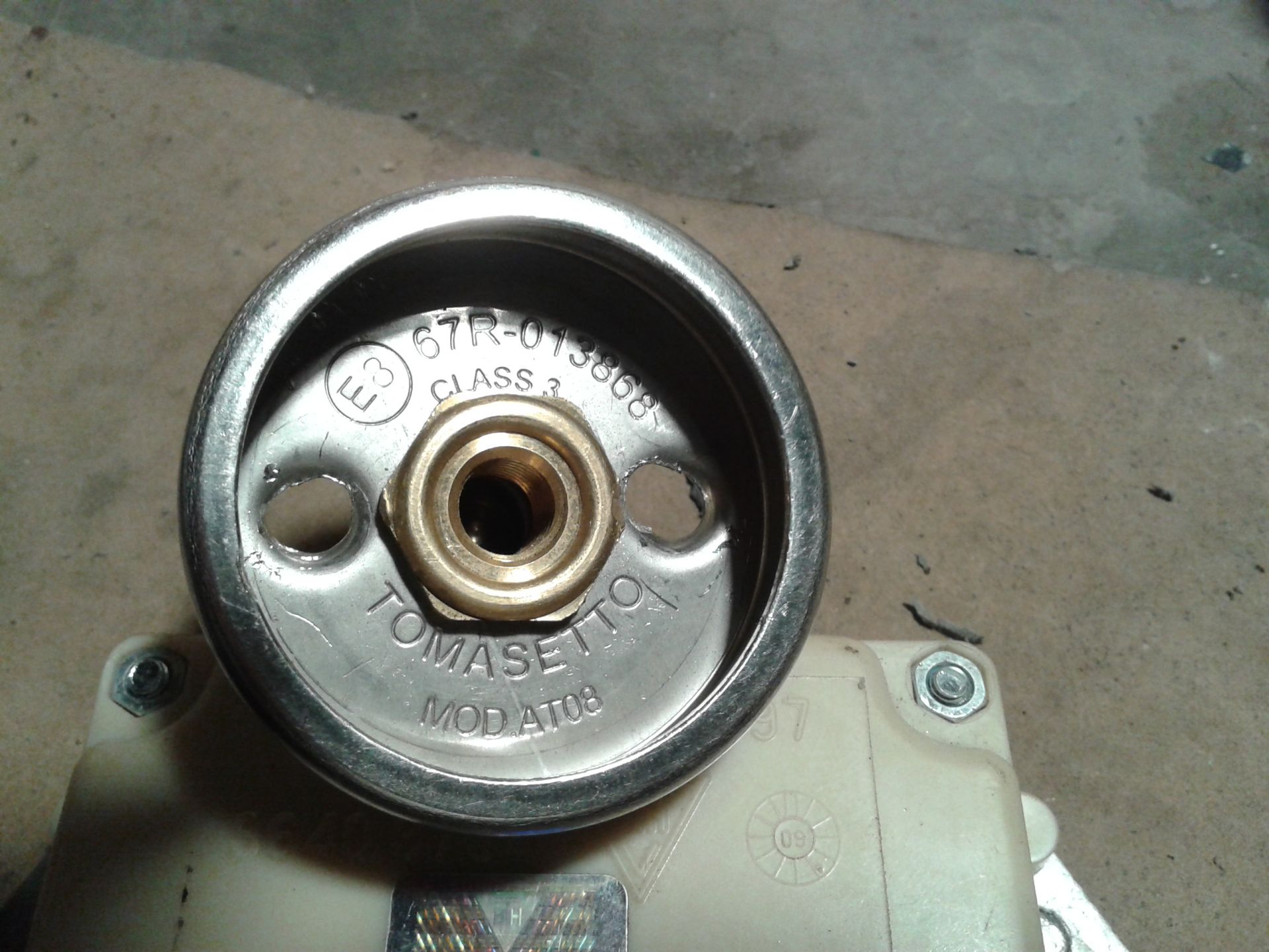

ЗАЗопечка на газу ч.1
ЗАЗопечка на газу ч.2
Сегодня нашлось пару свободных часов, решил для начала всей эпопеи з ЗАЗопечкой сделать визит к газовщикам. Купил 1,5м шланга, в подарок дали кусок медной трубки, купил к ней гайки с бочёнками для самозавальцовки, купил заправочный штуцер. На хоз.рынке Курчатовский купил отечественный редуктор и тройник с кранами для возможности подключить туристический редуктор для газовой печки)
+750грн
Итого: 950грн
Катушка, коммутатор и баллон из запасов, по-этому их в бюджет переделки не считаю.
И кому может надо (мне надо): Инструкция к ЗАЗопечкам ШААЗ
На этом пока всё))

Класс давай все в мелочах описуй!
Я смотрел баллоны новые белорусские толи 8 литровый толи 12 очень интересны по габаритам.Но кусаются по цене.
Вот сижу и думку гадаю может такой как у тебя взять 5 л бушный.

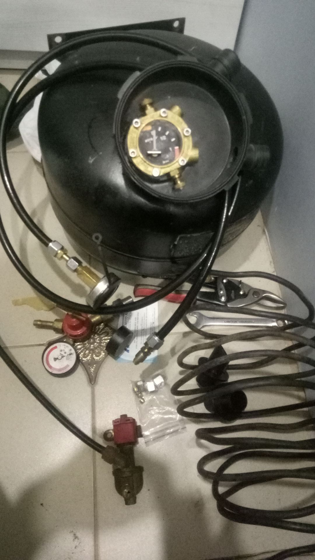

Влезу и я со своим опытом.
Игрался и я таким комплектом, но заправочную цепь не продумал, заправщики каждый раз по 10-15 грн за заправку бытового баллона брали сверху.
P81118-115942.jpg [ 252.68 КБ | Переглядів: 12584 ]
 Заголовок повідомлення: Re: Trabant 601 EV "Slow&Happy" (Jekabes, Днепр)
#69905Повідомлення 18 лист 2018, 23:14
Звідки: Днепроптеровск
лайфхак.Если заправляться в селах то 10-15 не берут.
Местные много кто заливает и для конкурентного преимущества не берут. Сам вчера 10 литров по счетчику заплатил.
Но согласен заправочная горловина при маленьком баллоне очень актуальна.
