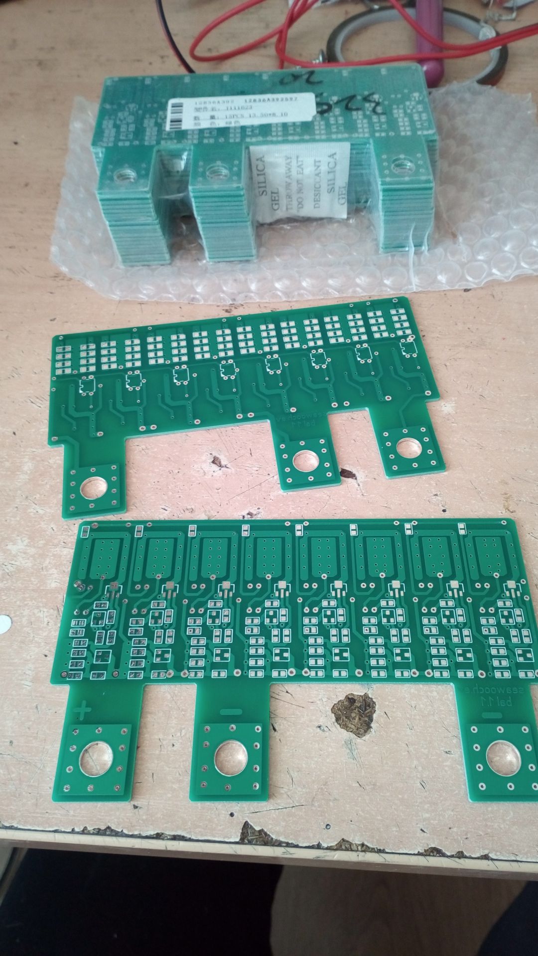

приехали платы балансиров)
IMG_20191206_103207.jpg [ 290.83 КБ | Переглядів: 16578 ]
сделал на основе балансиров Романтика,только добавил оптопары,и в зарядку схемку,которая при срабатывании балансира,будет рубить зарядку.

...просто балансиры или есть какой-то мониторинг?
#94921Повідомлення 06 груд 2019, 16:09
просто балансиры,
