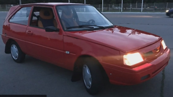

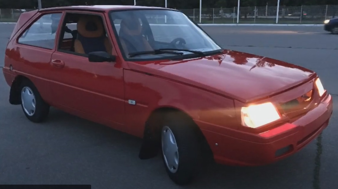

Очередной проект конверсии. Теперь у нас охвачен почти весь модельный ряд ЗАЗ 110х. Особенность данного варианта в том что вся батарея и силовая часть находятся в едином блоке, в подкапотном пространстве. Мотор ДС 3.6 (2+2), батарея 12 кВтч 20s, контроллер от Романтика, ЗУ - 2*Delta. Эксплуатационные характеристики будут позже, после всесторонних испытаний. По субъективным ощущениям едет приятнее чем пикап с батареей 16 кВтч 24s + "Комета" + дс 3.6 (1+1+1+1).

 Заголовок повідомлення: Re: Таврия Электро Смарт Пикап (Днепр)
#113975Повідомлення 06 січ 2021, 23:11
Какое масло залили в КПП ?
#113976Повідомлення 06 січ 2021, 23:29
При всем уважении к огромному объему проделанной работы , не могу не отметить , что применение коллекторного ДПТ , в наше время , сравни с заменой инжектора на карбюратор , со всеми вытекающими отсюда последствиями .

Вячеслав М писав(ла):
75w90

#113987Повідомлення 07 січ 2021, 14:54
Звідки: Херсон, Украина
Алексей В, как вы решаете вопрос обогрева салона?
Спасибо.
#113988Повідомлення 07 січ 2021, 15:14
Фен 2 кВт с ШИМ-регулятором в корпусе родной печки от батарейного напряжения.
