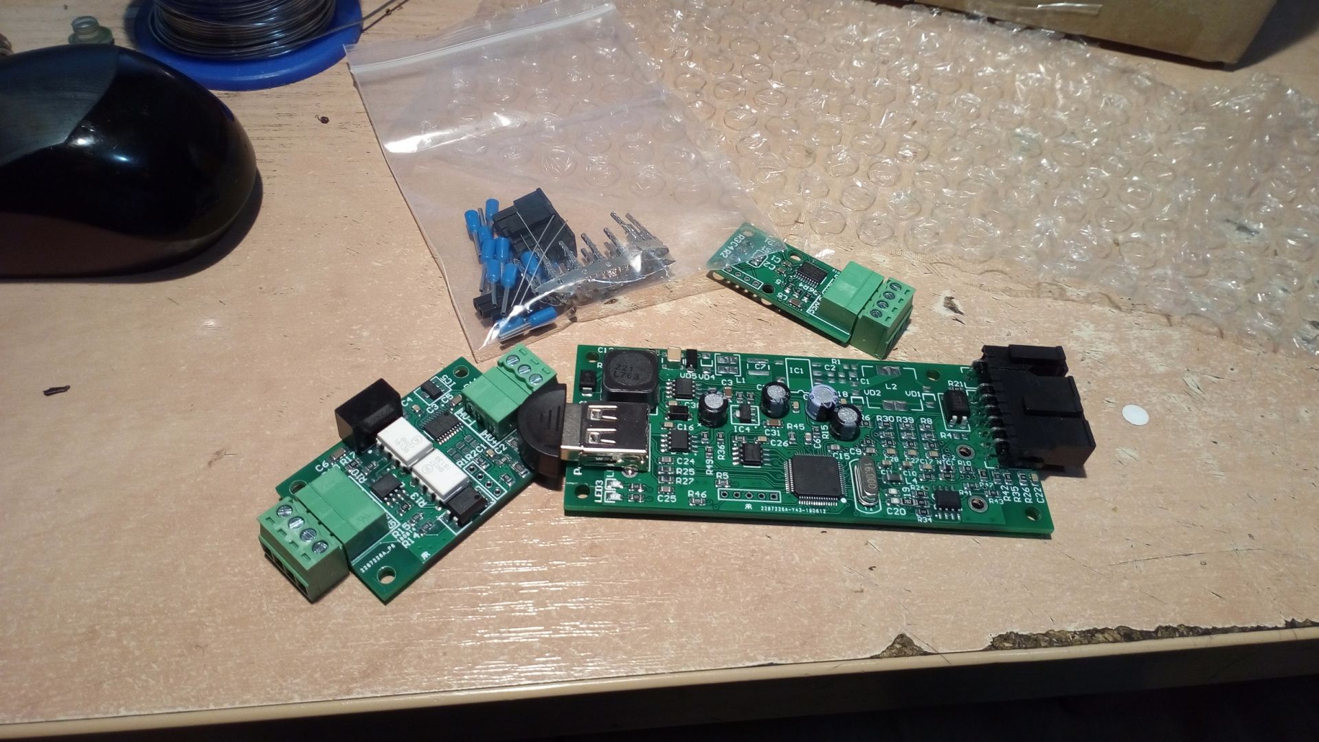

приехал повервотчер!
IMG_20200115_184441.jpg [ 310.87 КБ | Переглядів: 13213 ]
давно не писал) особо не чего и написать) но тут новая штучка для авто,думаю поделюсь)))))
повервотчер с цифровым сенсором напряжения,работает до 600 вольт,завтра буду ставить)

поставил сегодня повер вотчер. но с андроидной магнитоллой он не работает((((((( получилось что зря купил магнитоллу((((((((((

Не знаю у кого как, но у меня PowerWatcher который на блютусе, вообще на холоде +5 и ниже не стартует. Такие дела. Феном прогрел немного и можно передёрнуть его пару раз. Тогда стартонёт и всё ок.
#97067Повідомлення 17 січ 2020, 16:44
магнитоллу брал изза повервотчера...музло из нее посредственное...альпайновский кассетничек роверовский в разы круче..да и приемник в нем получше....и в интерьере как влитой....андроидное табло отдельно от интерьера стоит...все вставлено без косяков,но дизайн не годится...попытался поскачивать разные скины чтобы хоть как-то более-менее всунуть в общую идею...безрезультатно,все равно гавно...
по повервотчеру в трабанте вопросов не было...и морозы были нормльные...две зимы проработал без проблем...правда он у меня всегда был включен,не зависимо от того включена машина или нет...то есть два года он не выключался вообще...телефон стоял стационарно в трабике,за ним сразу схема зарядки....она грела телефон когда включено зажигание....проблем тоже не было...

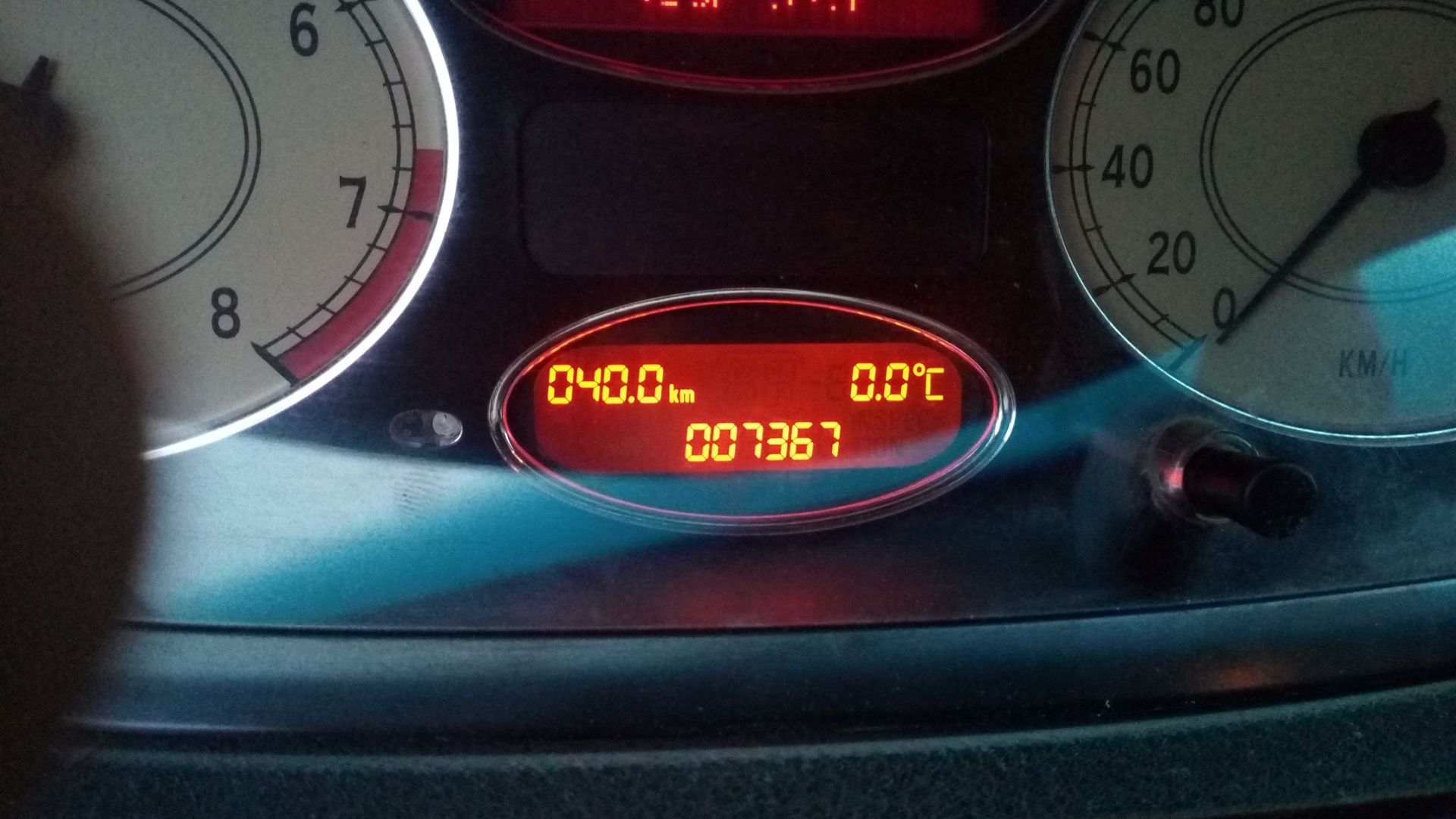

#97166Повідомлення 18 січ 2020, 18:54
посмотри по запросу "интерьер ровер 75"там сотни фоток.а то я фотал -фотал,толком фото для понятия и не получилось...
зато сегодня немного отмотал пробег)))с почти трехсот тыс, оставил только то что на электро))))))

Звідки: Дніпро, Україна
Лев писав(ла):
Как отматывал? Поподробнее можно. А то только верхушка айсберга))
#97201Повідомлення 19 січ 2020, 12:05
отматывать просто)
снимаешь приборку,разбираешь,находишь микруху "еепром" -выпаиваешь...
в нашем случае нужно ее было припаять к программатору(просто продвинутого не было с прищепками и прочими приспособами) ну и программатор был не совсем для этих микрух...
калькулировали в "тахософт",хотя Женька сказал что можно и самому найти что менять,и пересчитать на что менять))))))
записываем в микруху то что наменяли...впаиваем в приборку...все.....дальше все обратном порядке....
в моем случае.по хорошему нужно было проделать эту операцию и в блоке света(там тоже записывается пробег) но это влияет только на то,что когда подключаю сканер,то могу посмотреть что в приборке и блоке света разный пробег...раньше было на приборке под 300тыс а блоке света 22тыс...ни на что не влияло.....
в некоторых машинах(эт я пока разбирался с процедурой узнал) данные о пробеге сохраняются в блоке АБС и во многих разные показания вызывают всевозможные глюки...народ ставит фильтры кан-шины ,короче иногда с заморочками,в моем же случае все просто))))))
