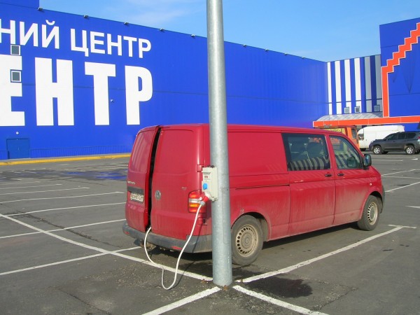

Проверка столбика на 16 кВт . Держит .

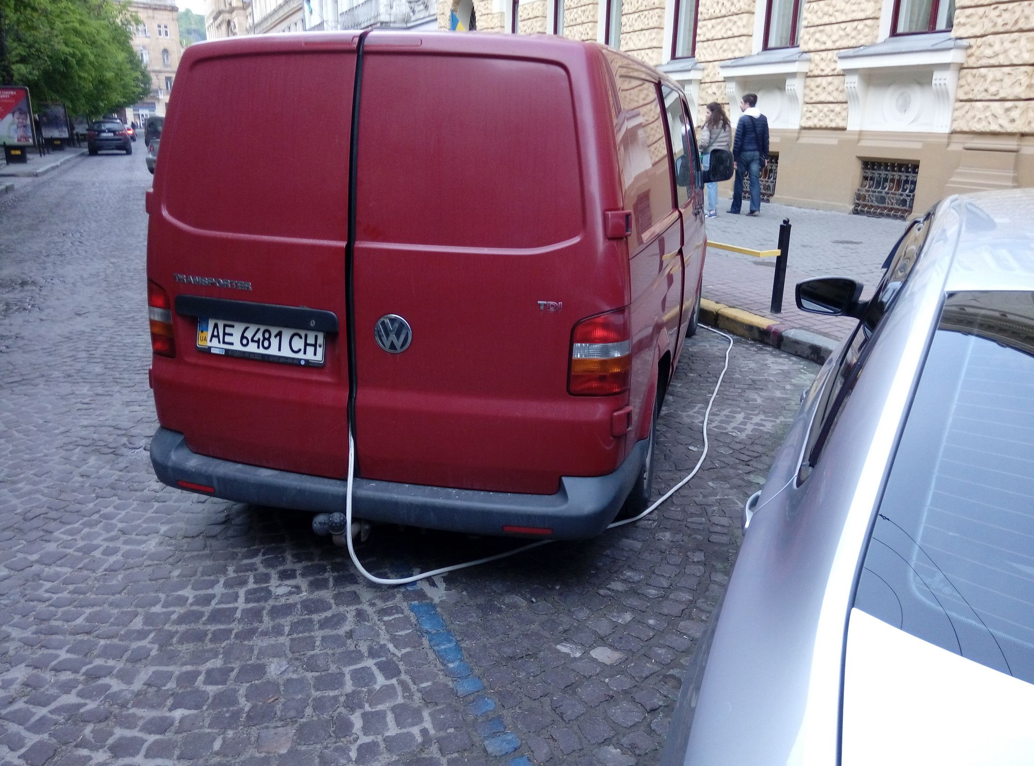

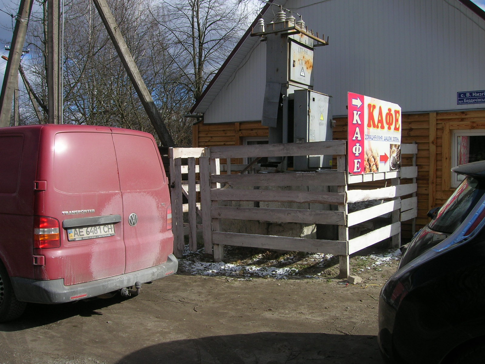

Процесс зарядки по дороге в Бердичев .
DSCN5130.JPG [ 380.78 КБ | Переглядів: 13440 ]

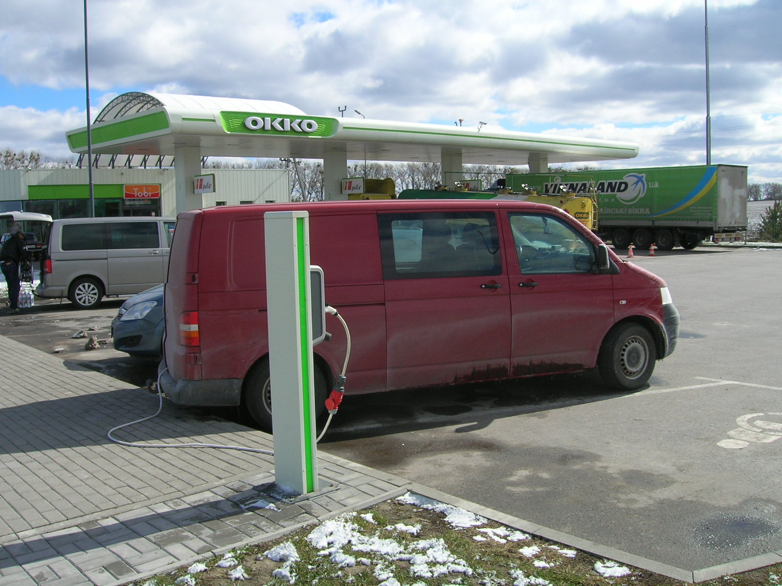

И на месте установки .
DSCN5133.JPG [ 410.18 КБ | Переглядів: 13440 ]
