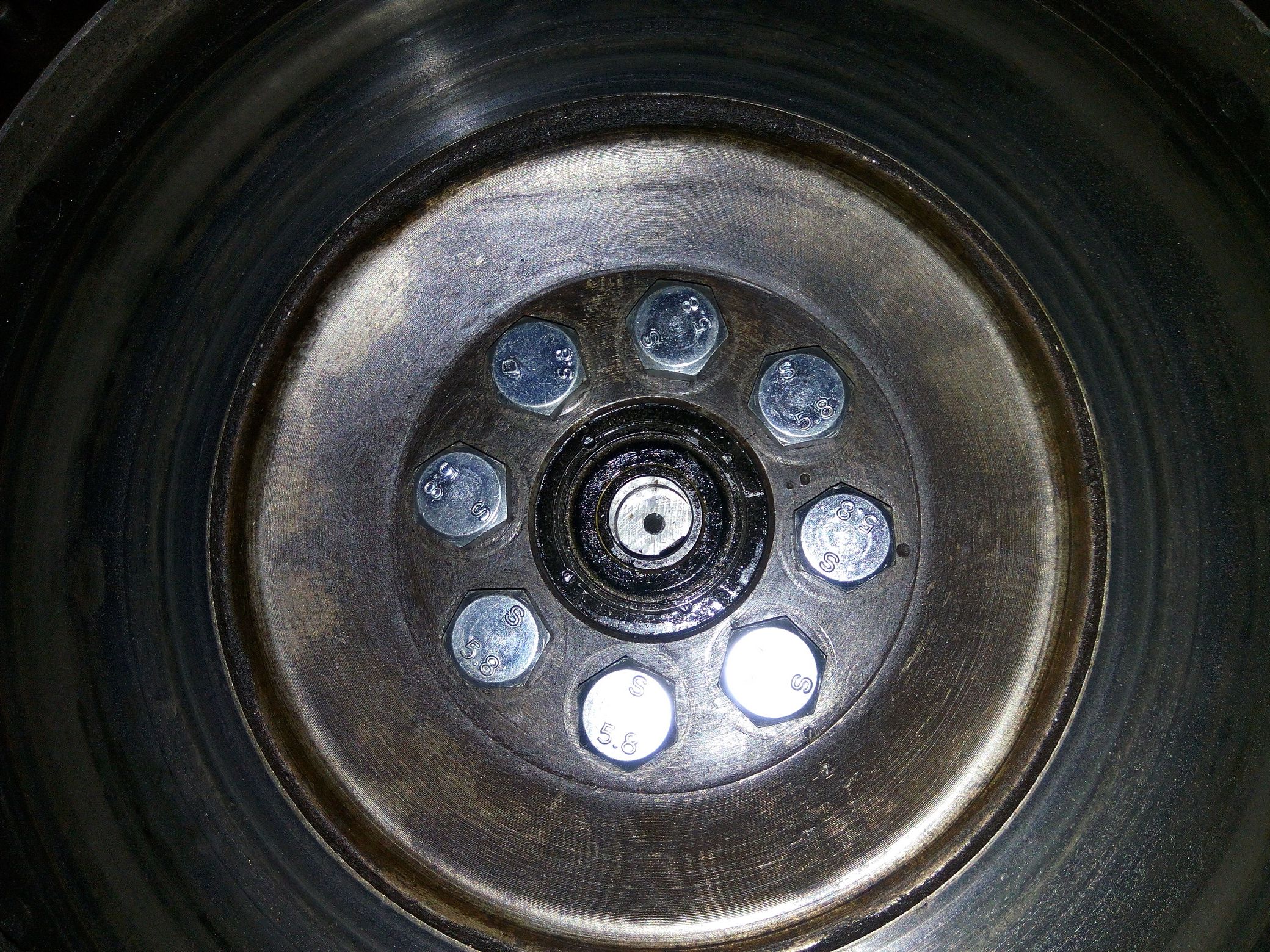

Про прикол с зелеными проводами в одной гофре я уже упоминал. Второй яркий сюрприз обнаружился при демонтаже КПП.
IMG_20171013_143640.jpg [ 7.42 МБ | Переглядів: 10750 ]
Даю подсказку для тех кто не понял)) Обратите внимание на болты крепления маховика))

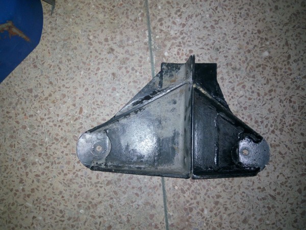

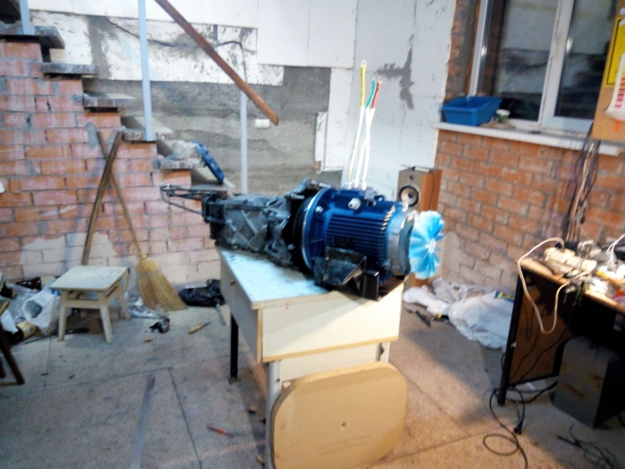

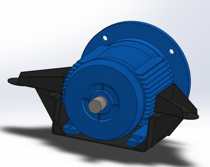

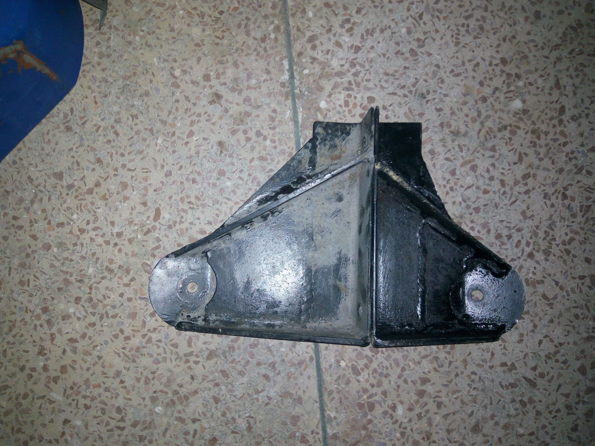

Следующим шагом было изменение крепления двигателя. Лапы были прикручены прямо к корпусу ДСа. Для 132 мотора крепления значительно отличаются. Для этого ДС вместе с лапами и подкапотное пространство были тщательно обмеряны. Так как 132 мотор довольно тяжелый и делать примерки силового агрегата по месту проблематично, была создана 3д модель мотора и его крепления на подушки в соответствии с обмерами. На основе 3д модели сделаны чертежи крепления и изготовлены в металле, используя существующие лапы.
IMG_20171029_131848.jpg [ 6.01 МБ | Переглядів: 10737 ]
132l.png [ 110.91 КБ | Переглядів: 10737 ]
IMG_20171104_013501.jpg [ 3.15 МБ | Переглядів: 10737 ]

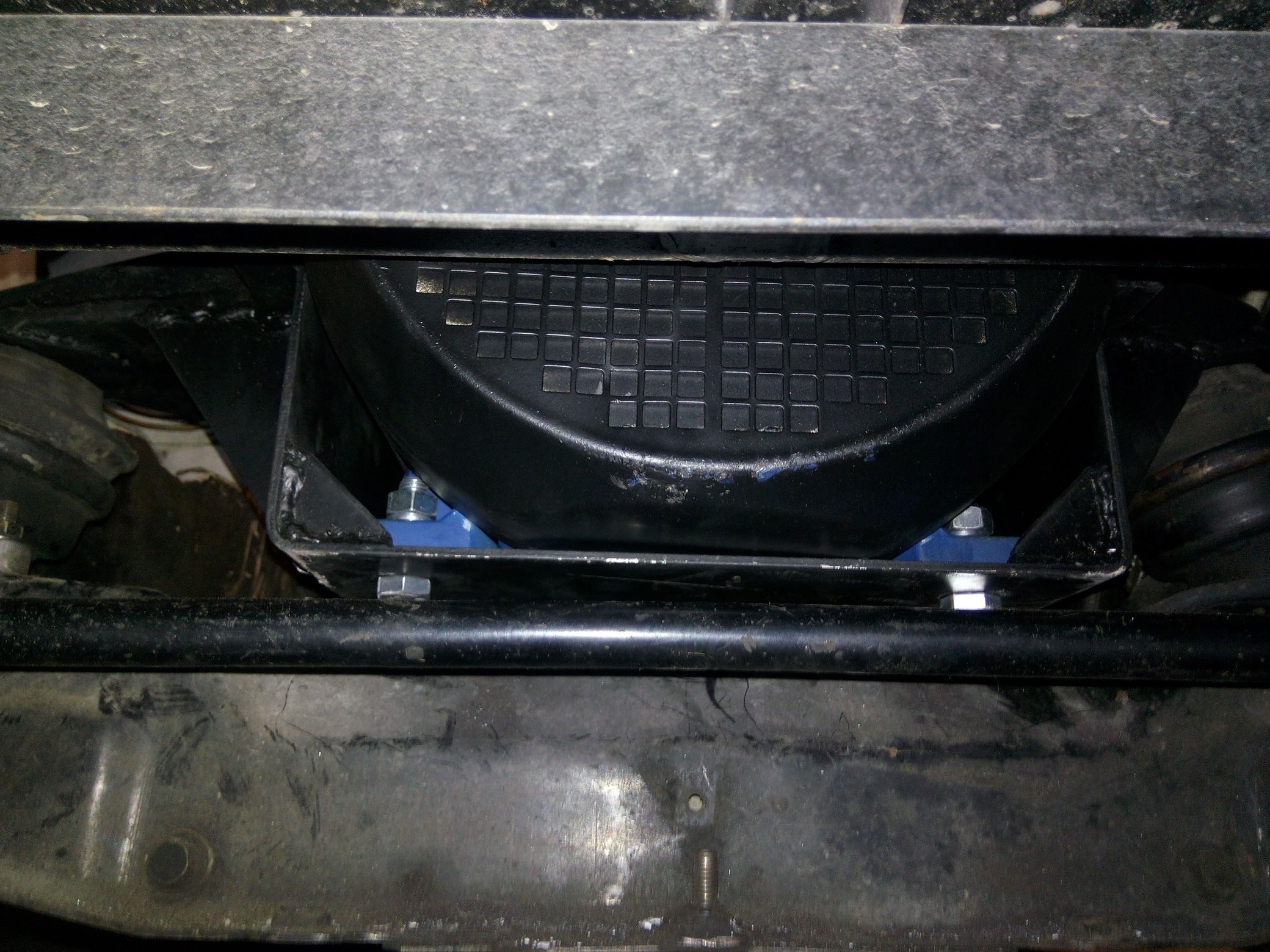

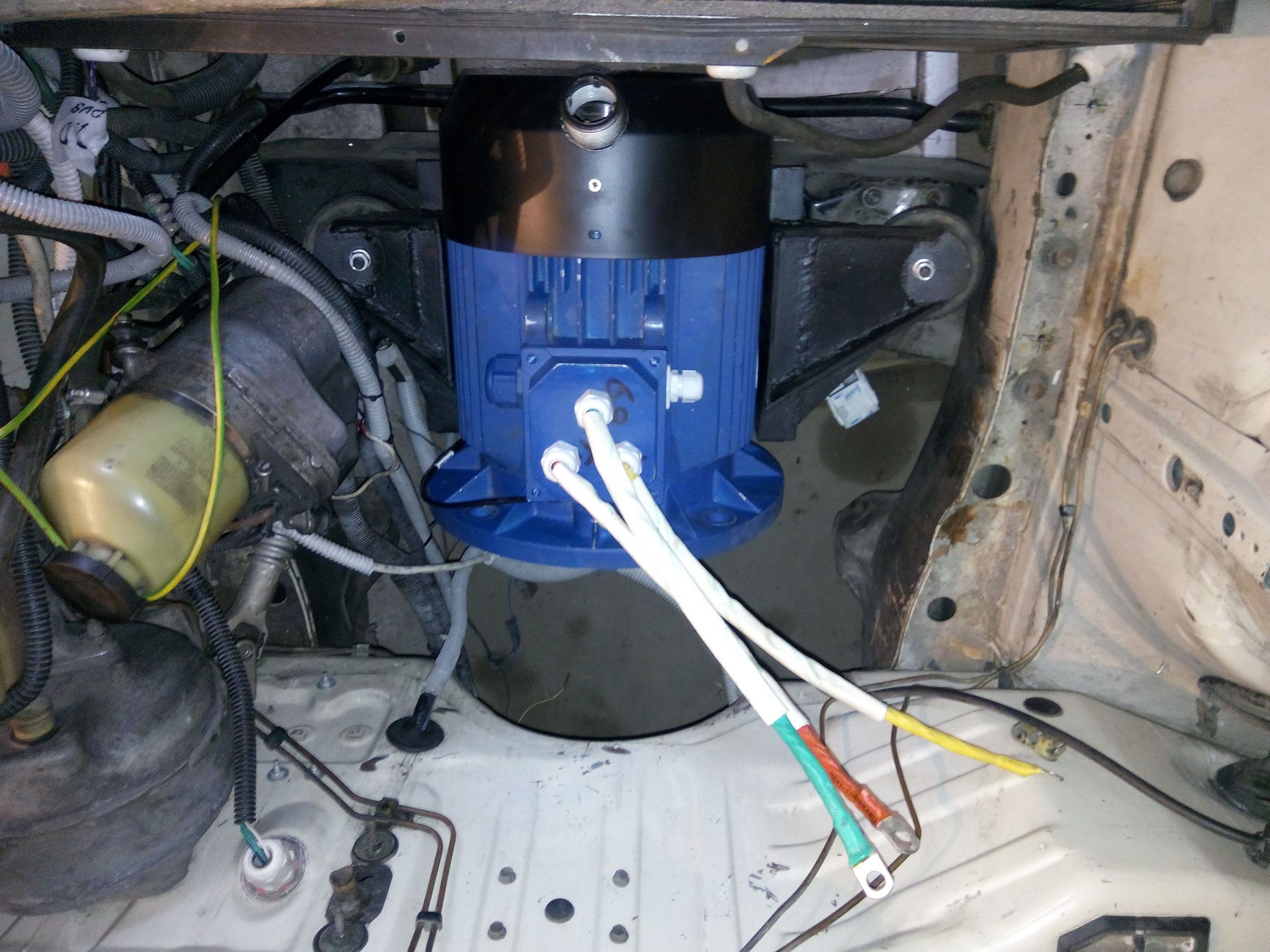

Использование 3д модели позволило установить мотор без лишних телодвижений. Все встало на свои места с первого раза. Так что если владеете СAD-пакетами рекомендую использовать. Это сильно упрощает жизнь))
