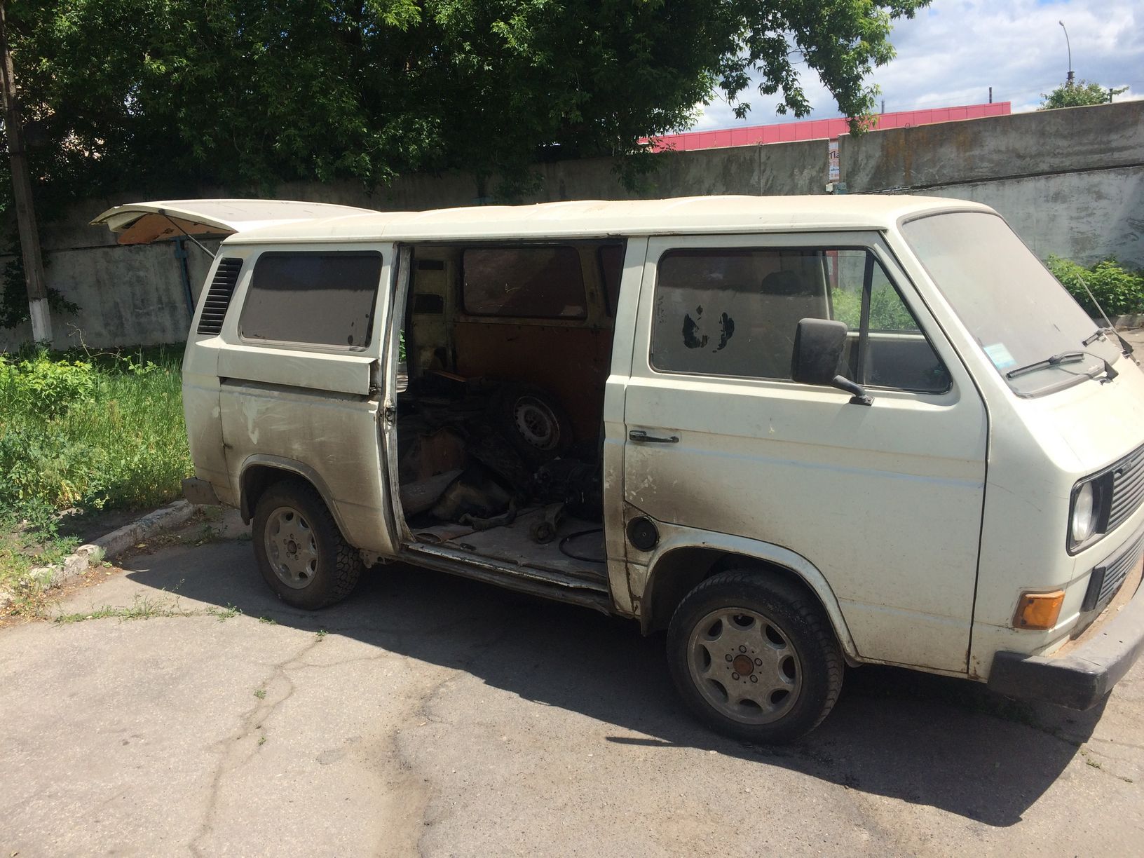

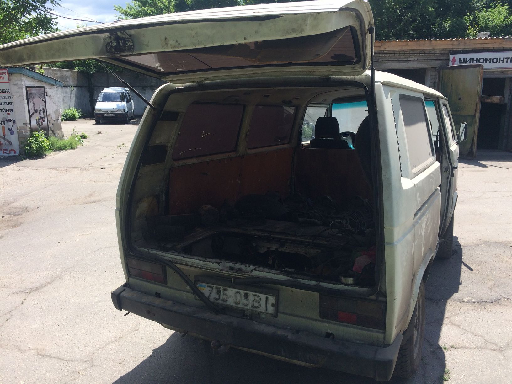

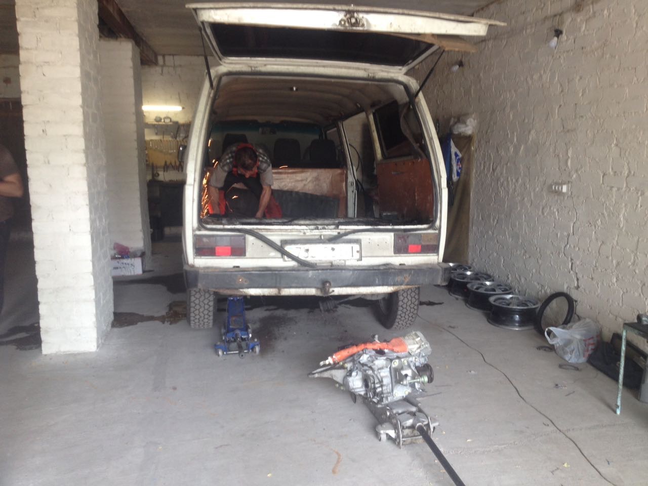

Лёд тронулся!

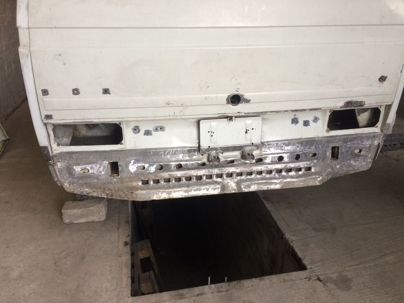

 Заголовок повідомлення: Re: Электро-бусик T2 (andy210)
#37221Повідомлення 04 черв 2017, 14:35

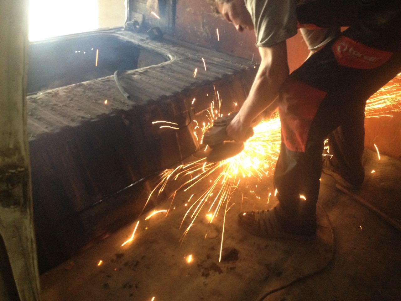

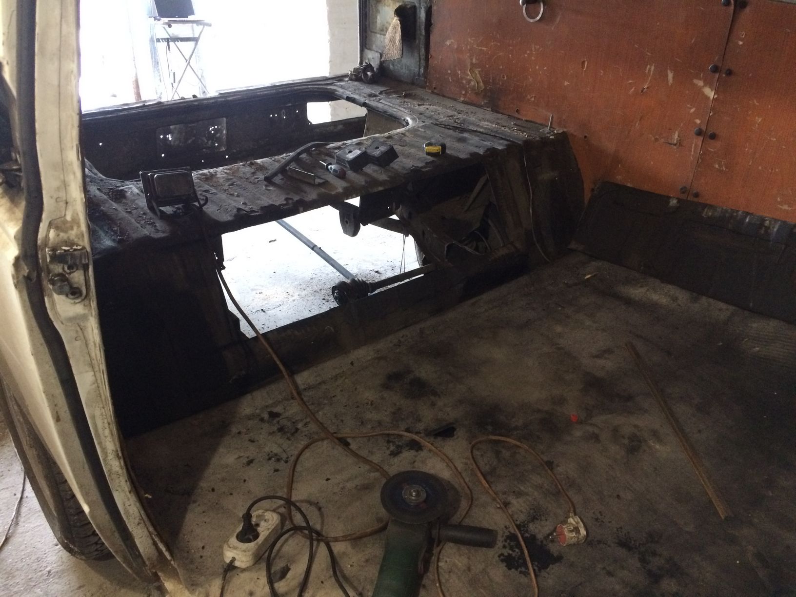

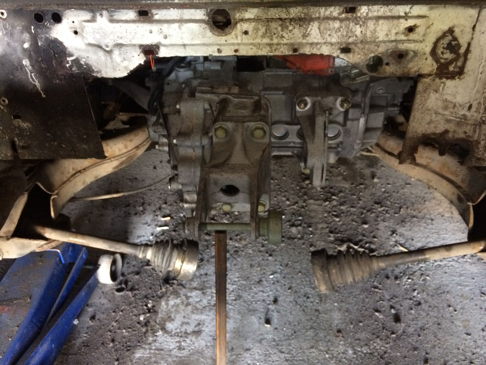

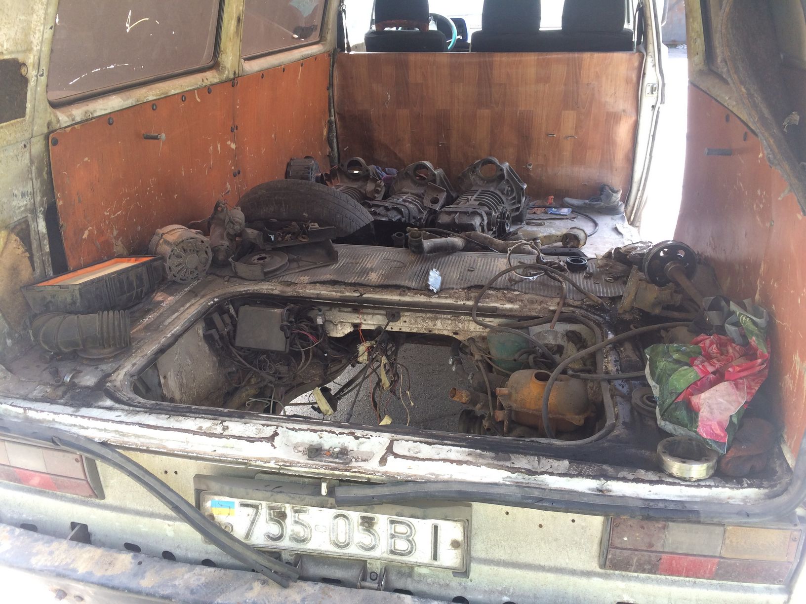

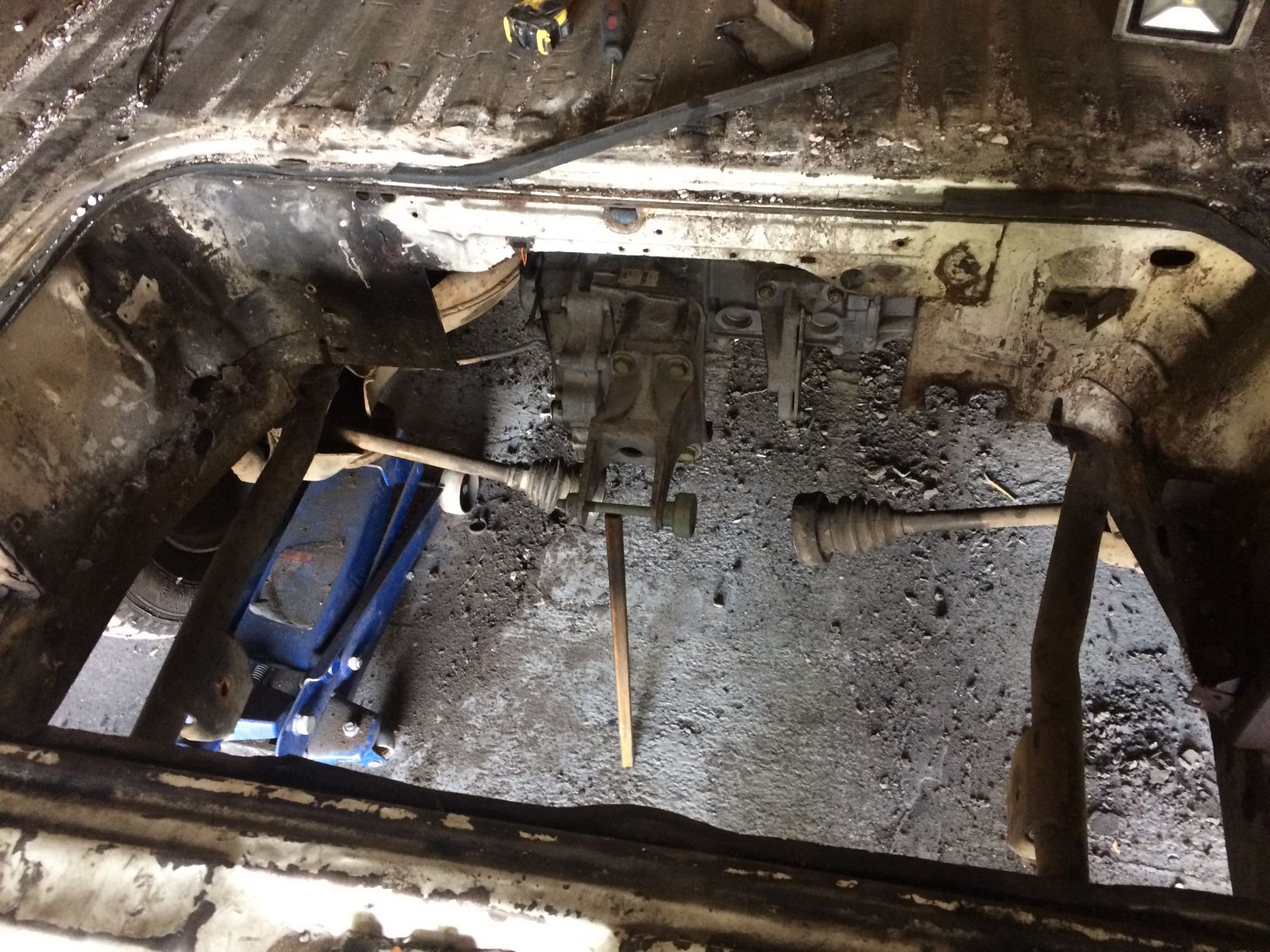

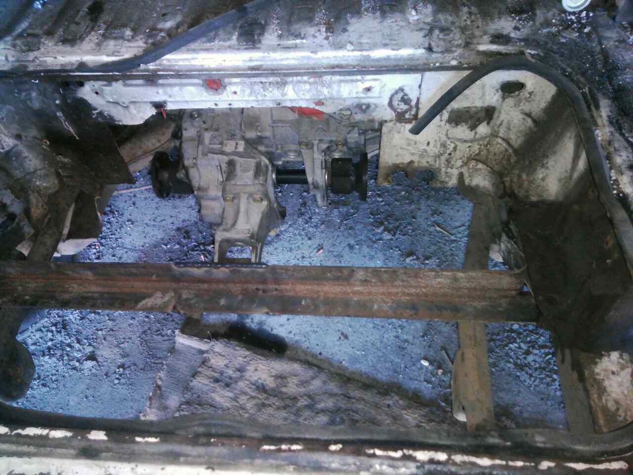

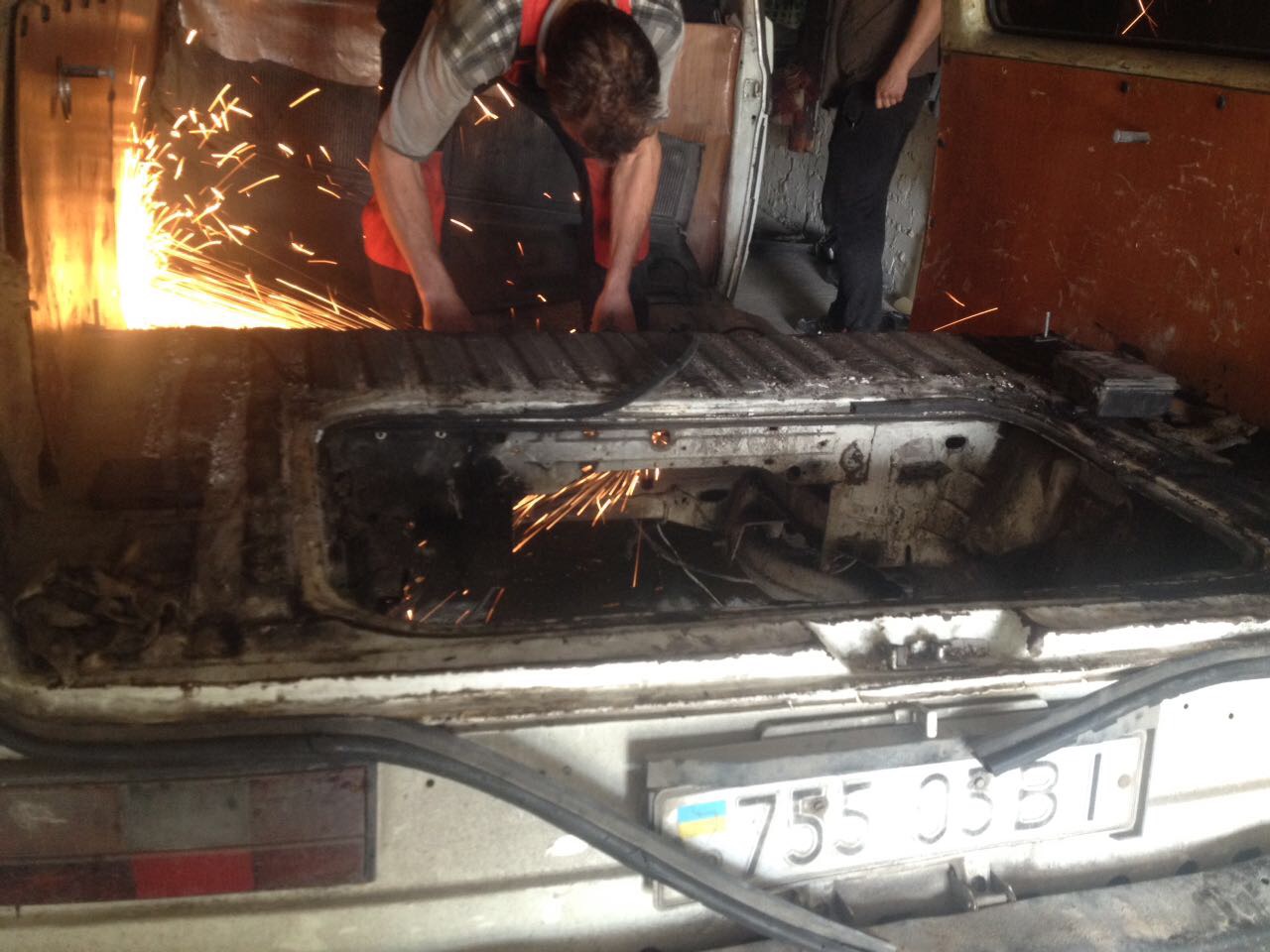

пришлось технологическое отверстие сделать для обслуживания и удобства монтажа двигателя

#37222Повідомлення 04 черв 2017, 14:41

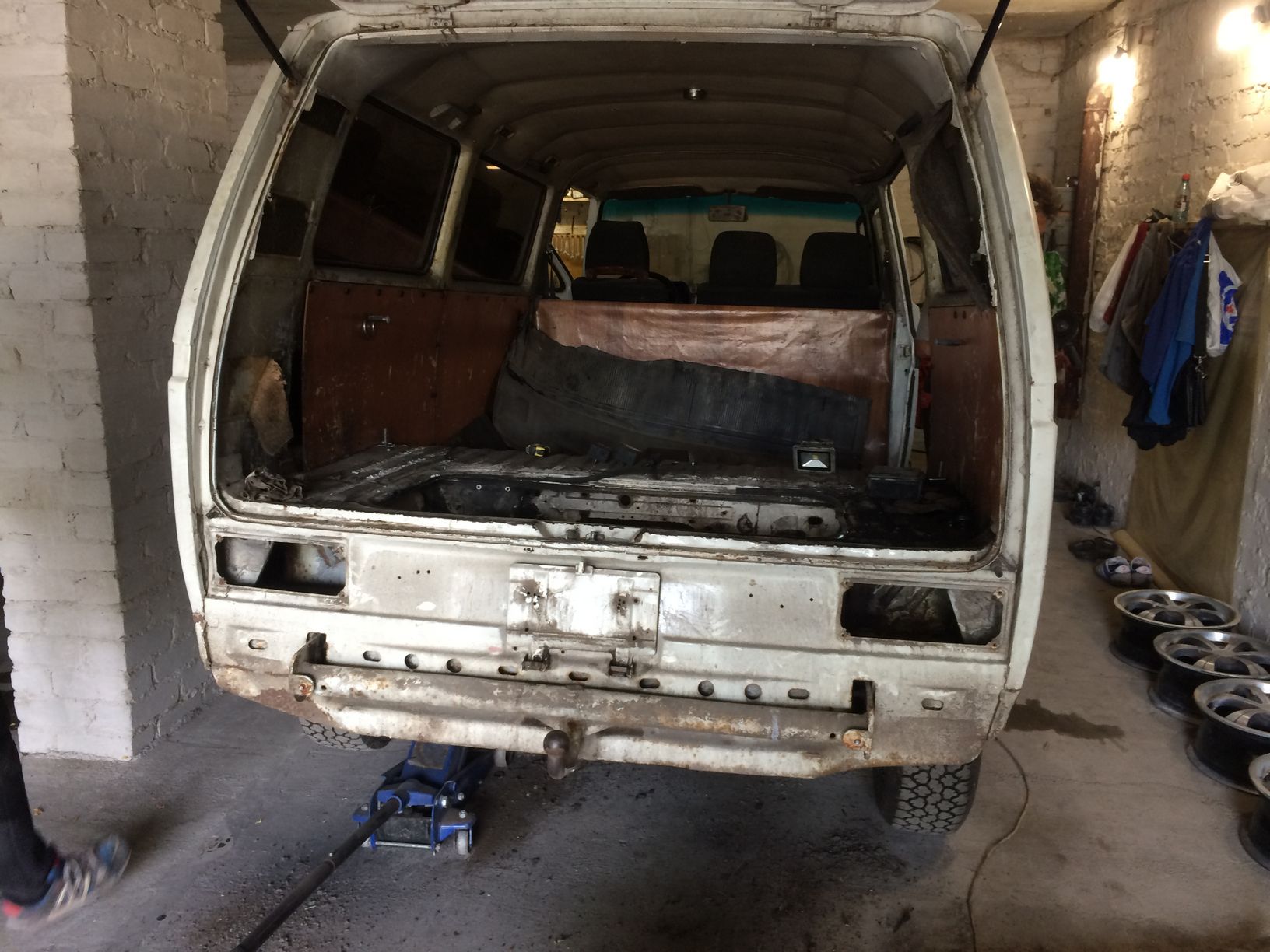

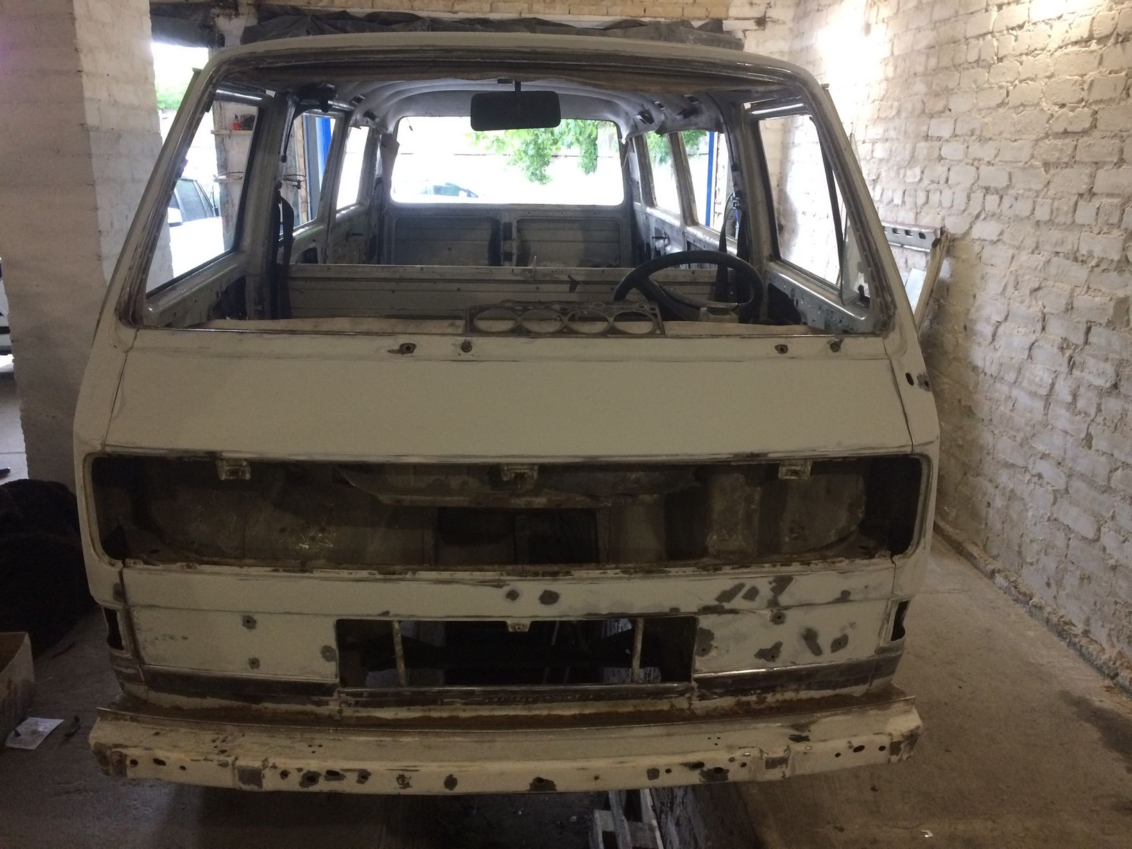

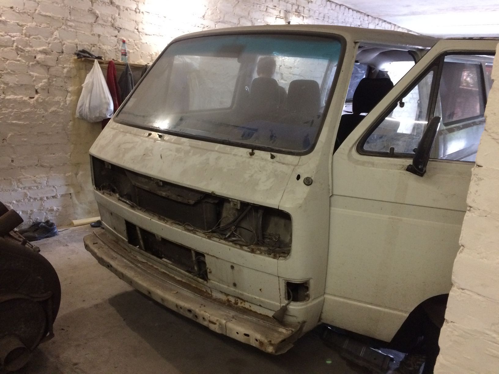

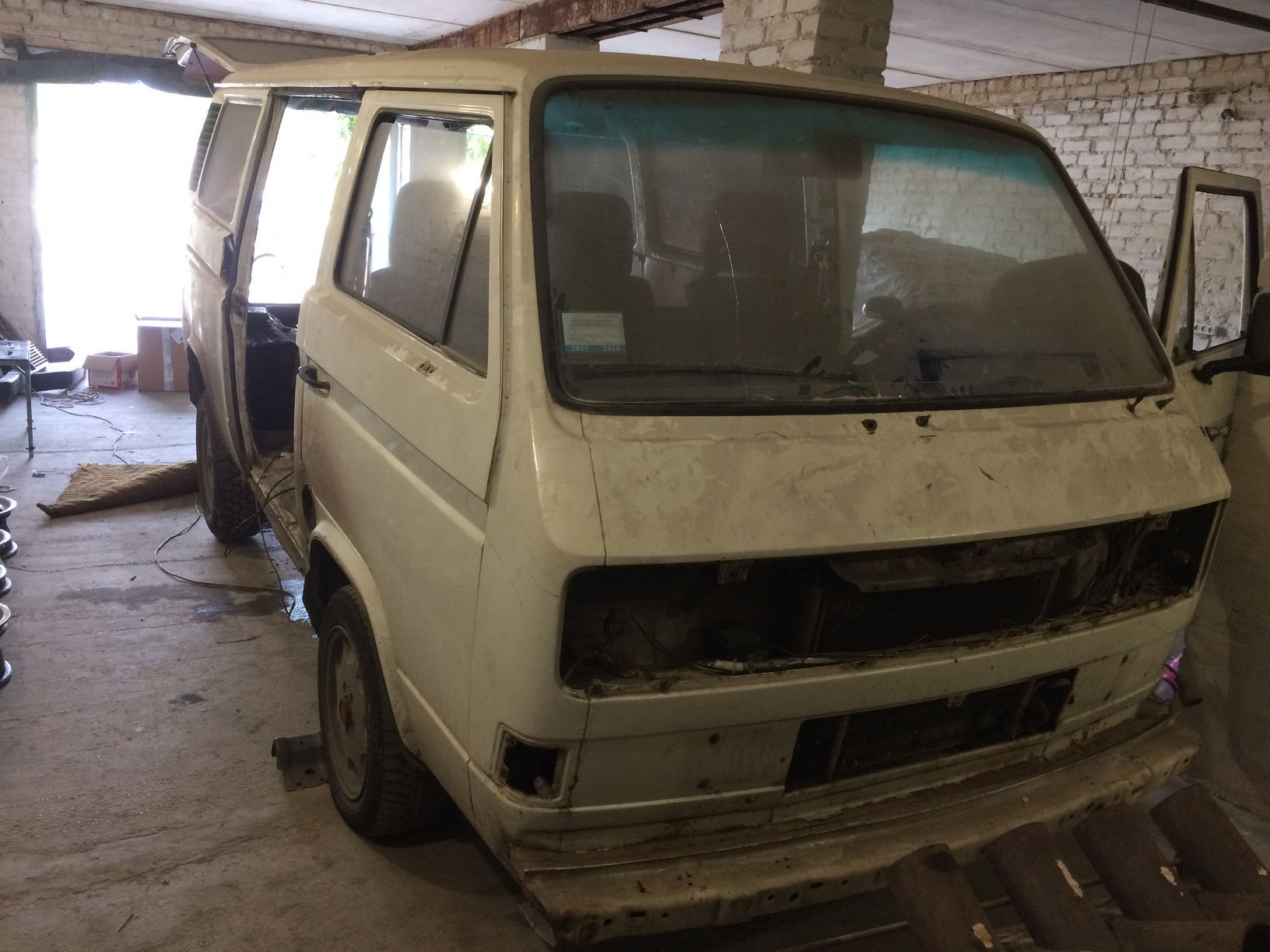

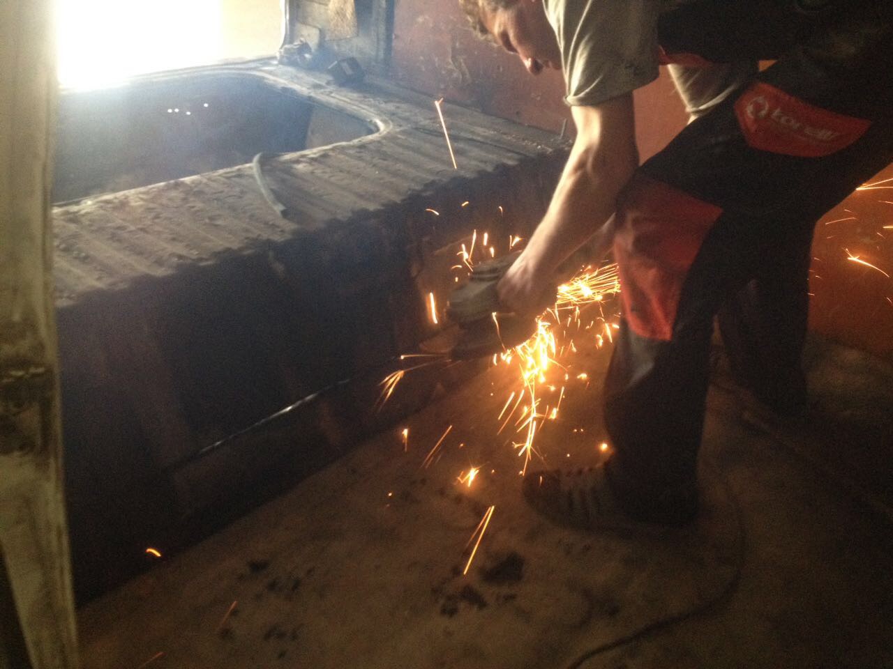

за одно решено было освежить кузов! идет разборка кузова и подготовка к покраске

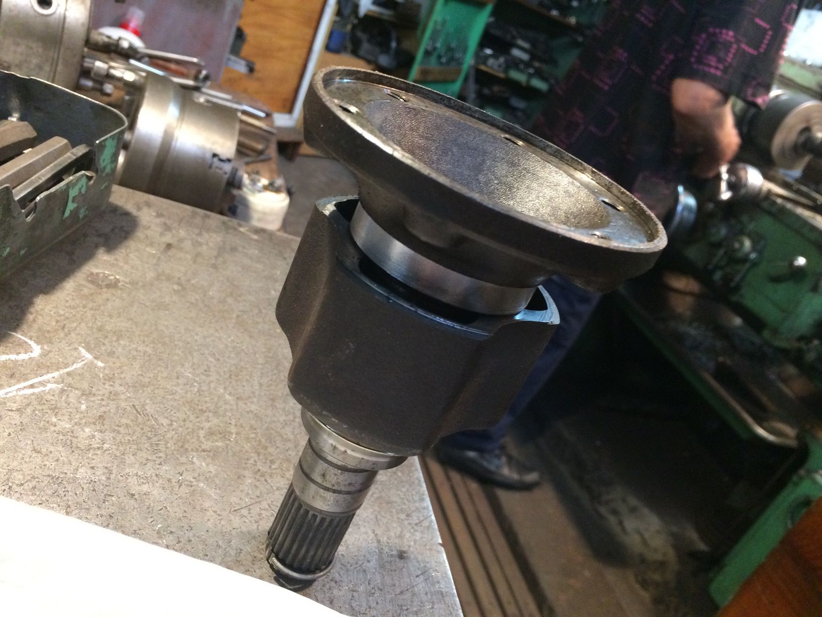

центровка шрусов

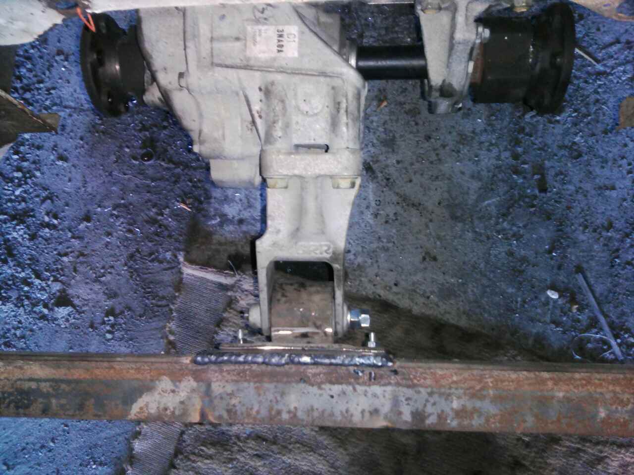

решили к родной внутренней гранате приварить стакан с креплением фольцвагеновского шруса, который крепился к родной коробке буса.

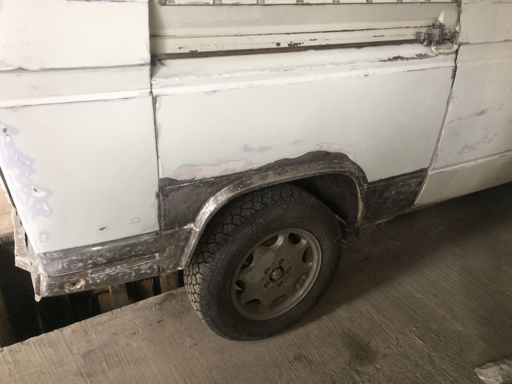

всё не определюсь как красить!!! :?
