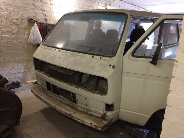

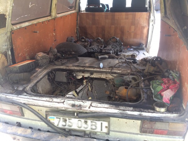

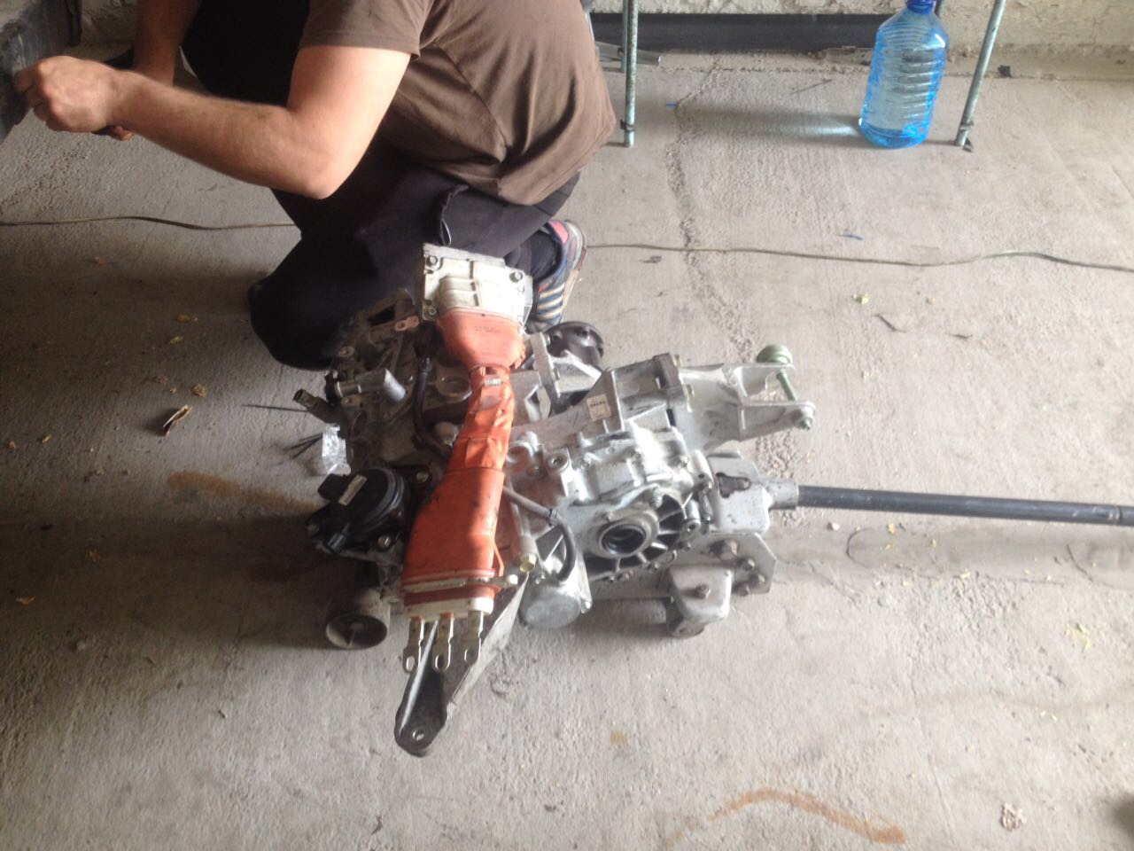

#37220Повідомлення 04 черв 2017, 14:34

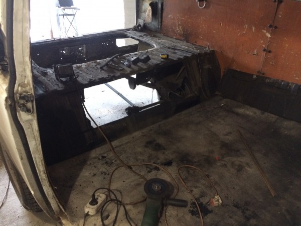

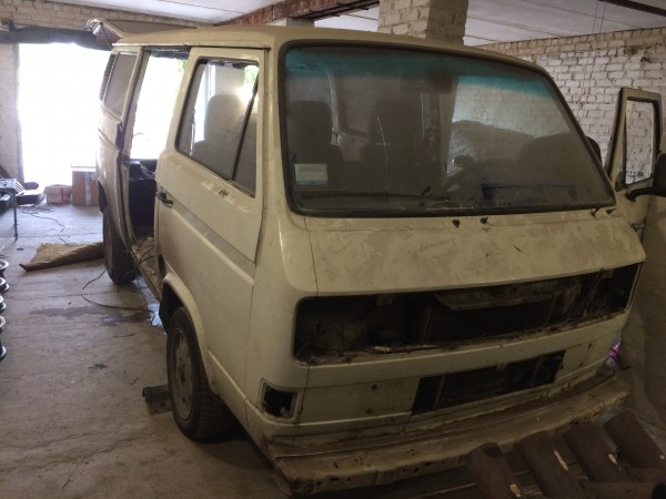

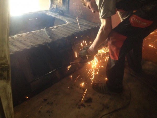

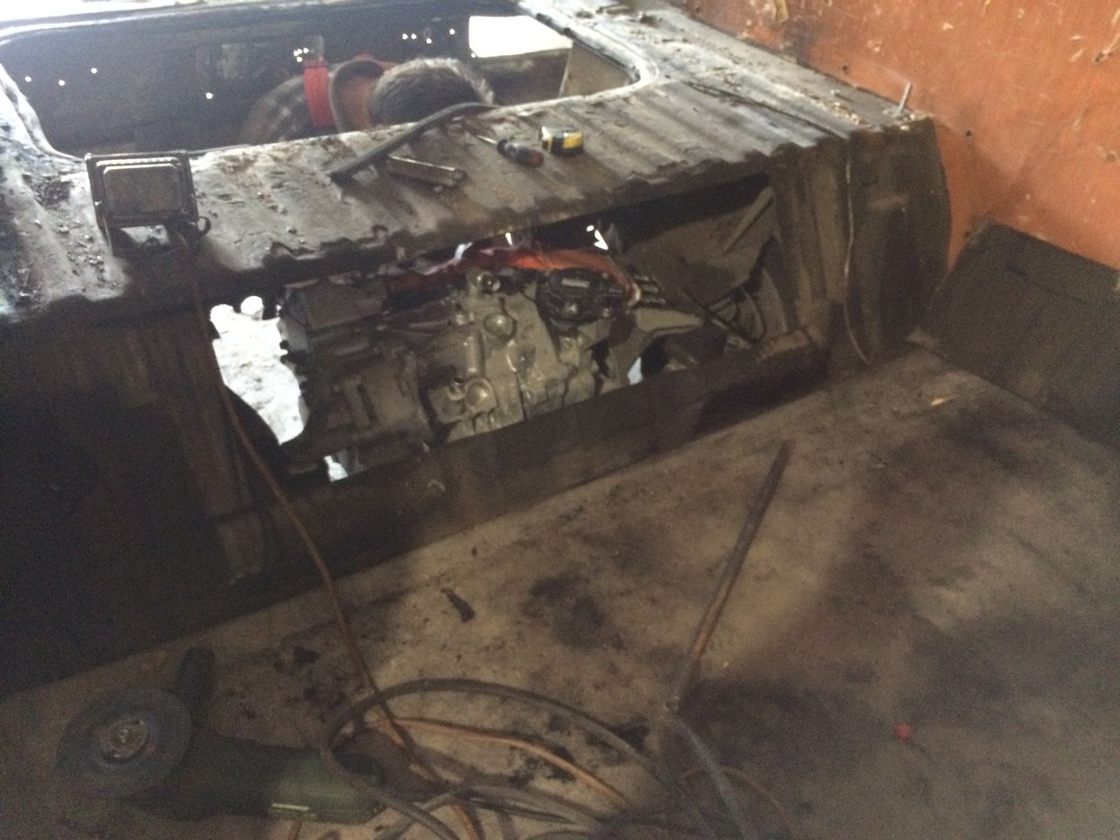

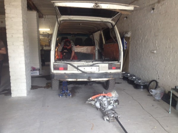

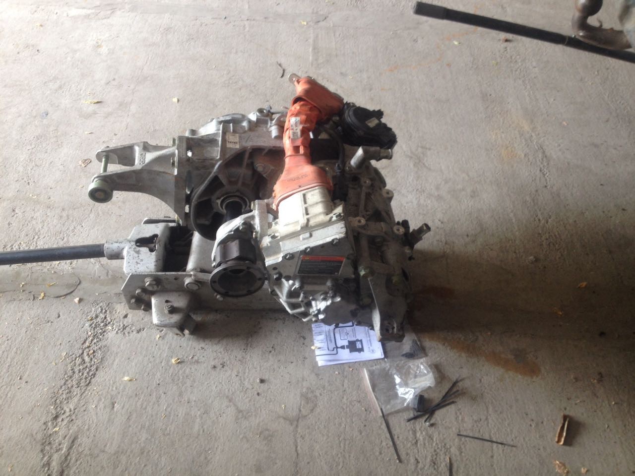

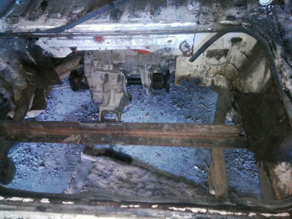

Лёд тронулся!
IMG_6102.JPG [ 2.73 МБ | Переглядів: 13599 ]
IMG_6103.JPG [ 2.42 МБ | Переглядів: 13599 ]
IMG_6105.JPG [ 2.27 МБ | Переглядів: 13599 ]
IMG_6106.JPG [ 2.27 МБ | Переглядів: 13599 ]
IMG_6142.JPG [ 225.01 КБ | Переглядів: 13599 ]
IMG_6143.JPG [ 182.05 КБ | Переглядів: 13599 ]

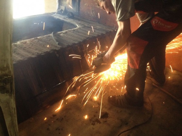

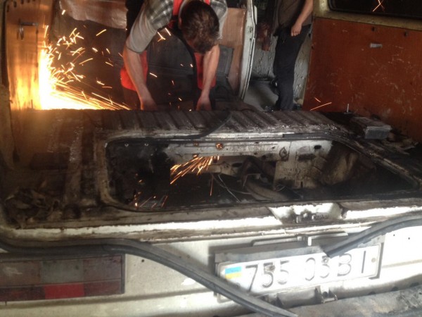

 Заголовок повідомлення: Re: Электро-бусик T2 (andy210)
#37221Повідомлення 04 черв 2017, 14:35
пришлось технологическое отверстие сделать для обслуживания и удобства монтажа двигателя

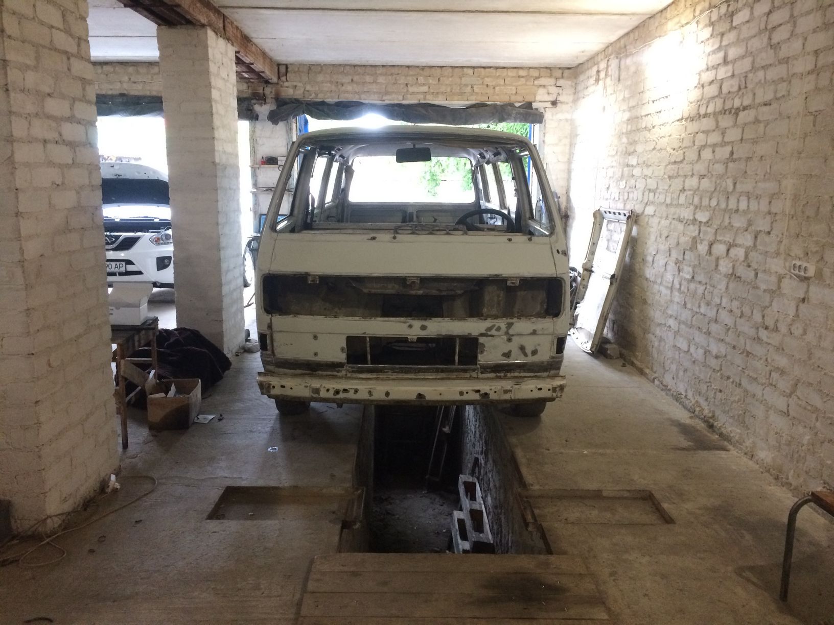

#37222Повідомлення 04 черв 2017, 14:41

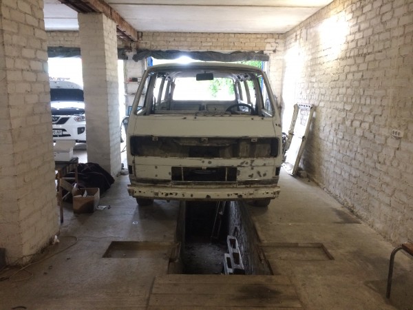

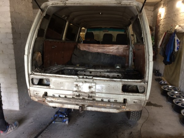

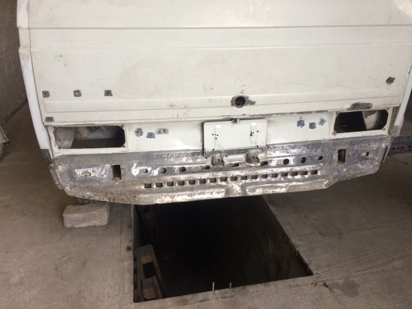

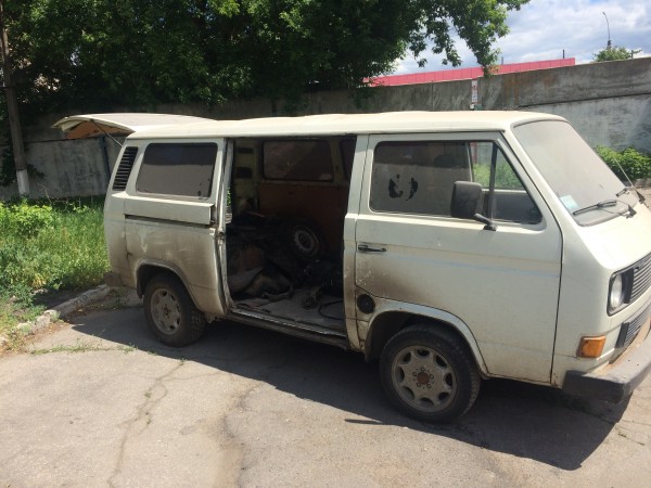

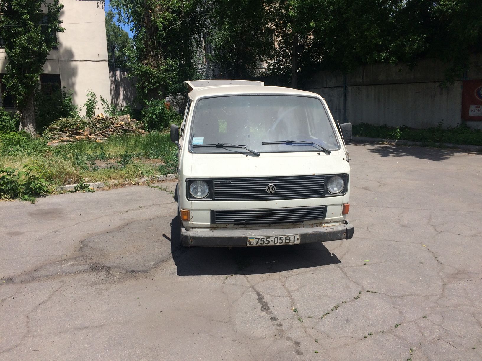

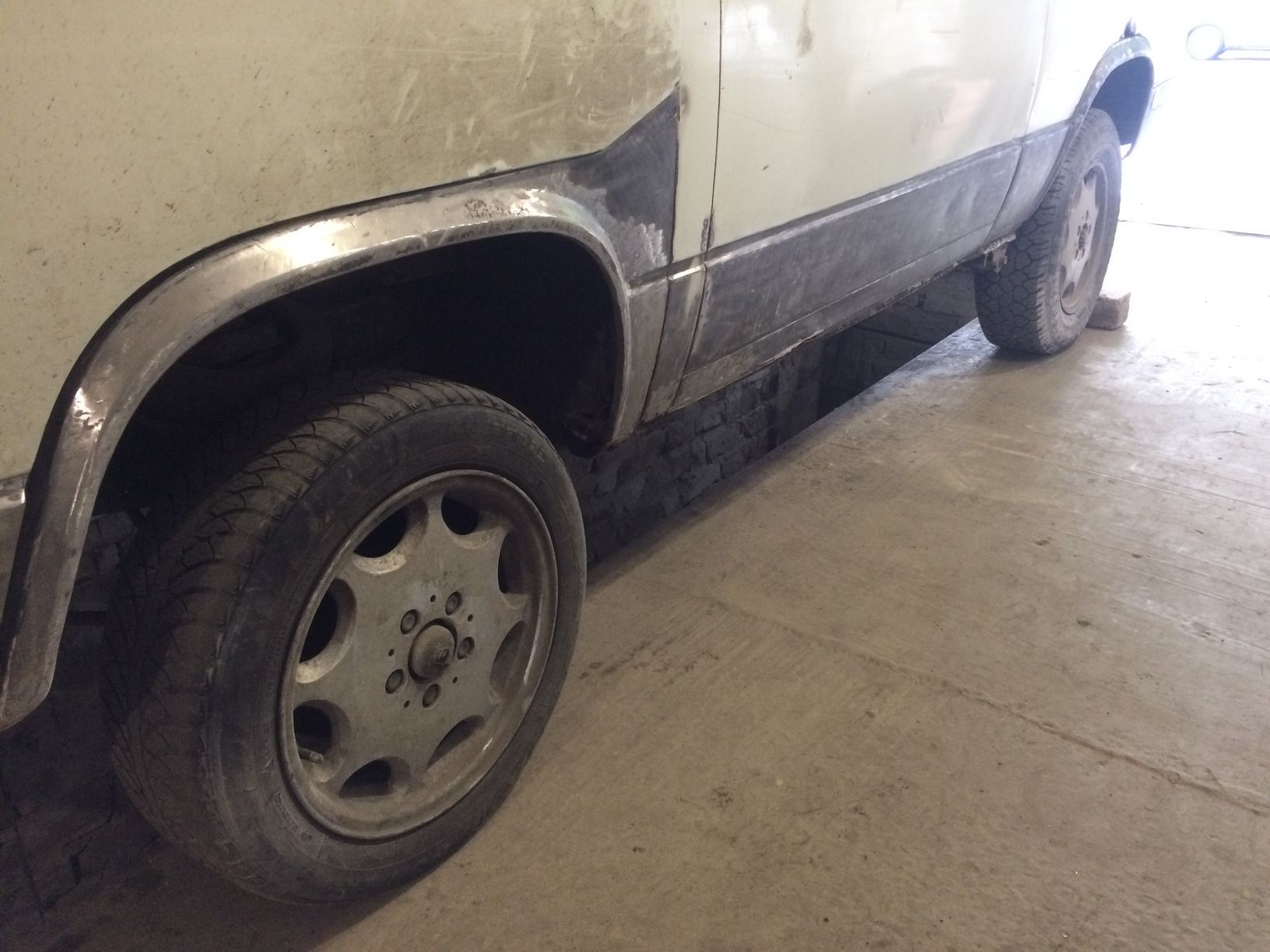

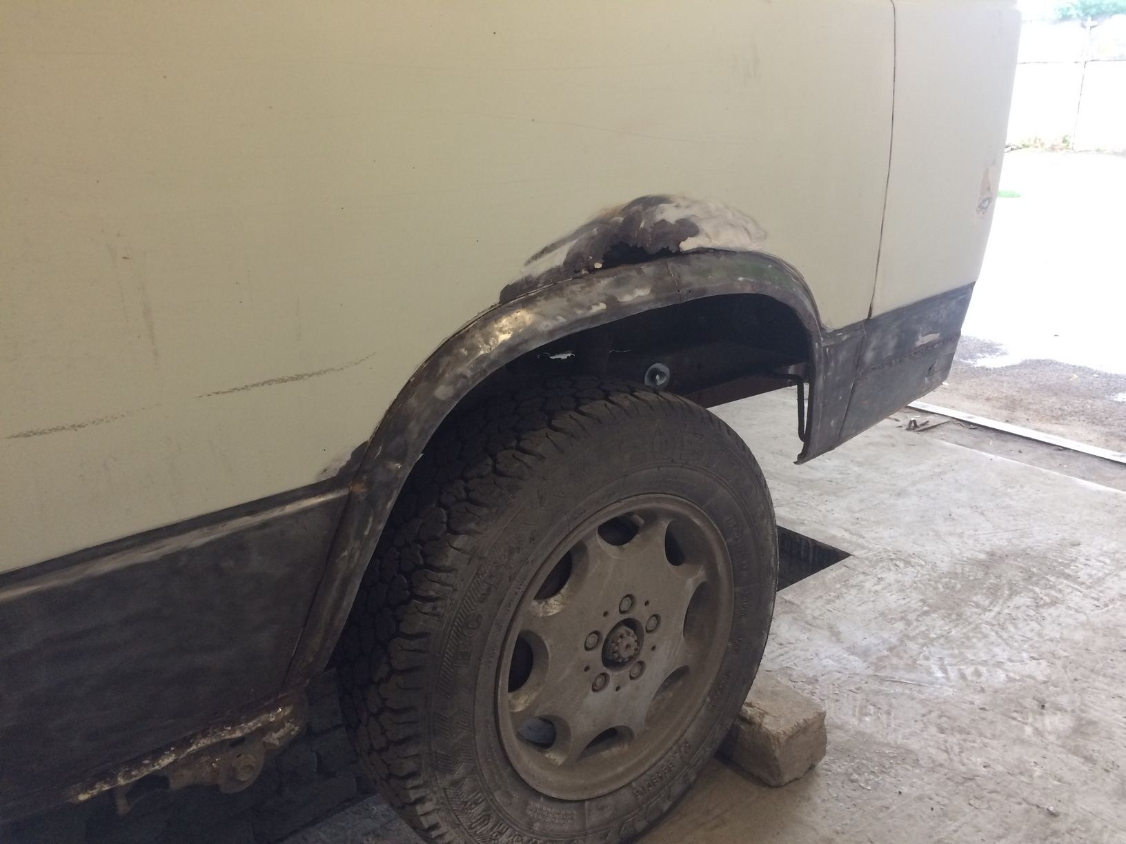

за одно решено было освежить кузов! идет разборка кузова и подготовка к покраске

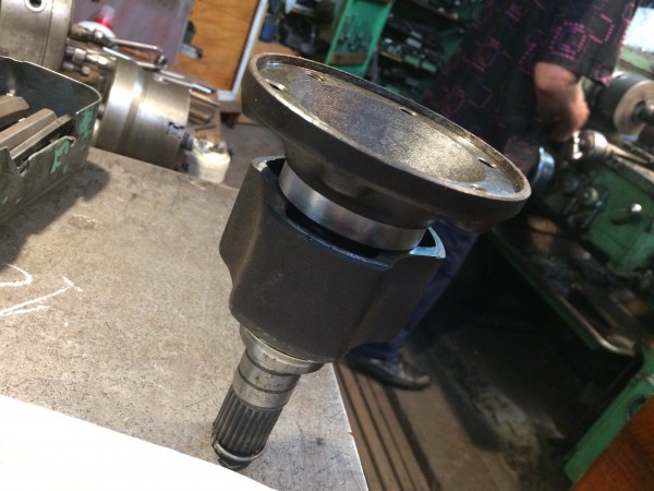

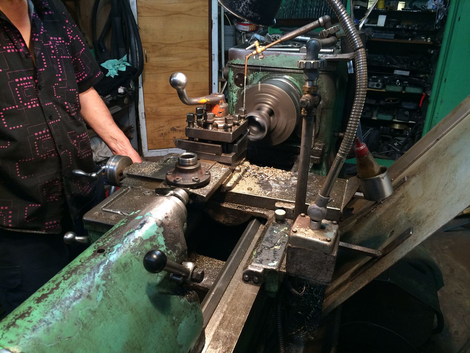

#37223Повідомлення 04 черв 2017, 14:45

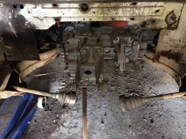

центровка шрусов
#37224Повідомлення 04 черв 2017, 14:49

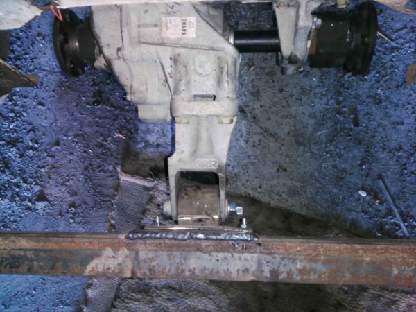

решили к родной внутренней гранате приварить стакан с креплением фольцвагеновского шруса, который крепился к родной коробке буса.
#37247Повідомлення 05 черв 2017, 08:49
Дякував (ла) 6 Подякували 1
Каким контроллером собираетесь крутить двигатель?

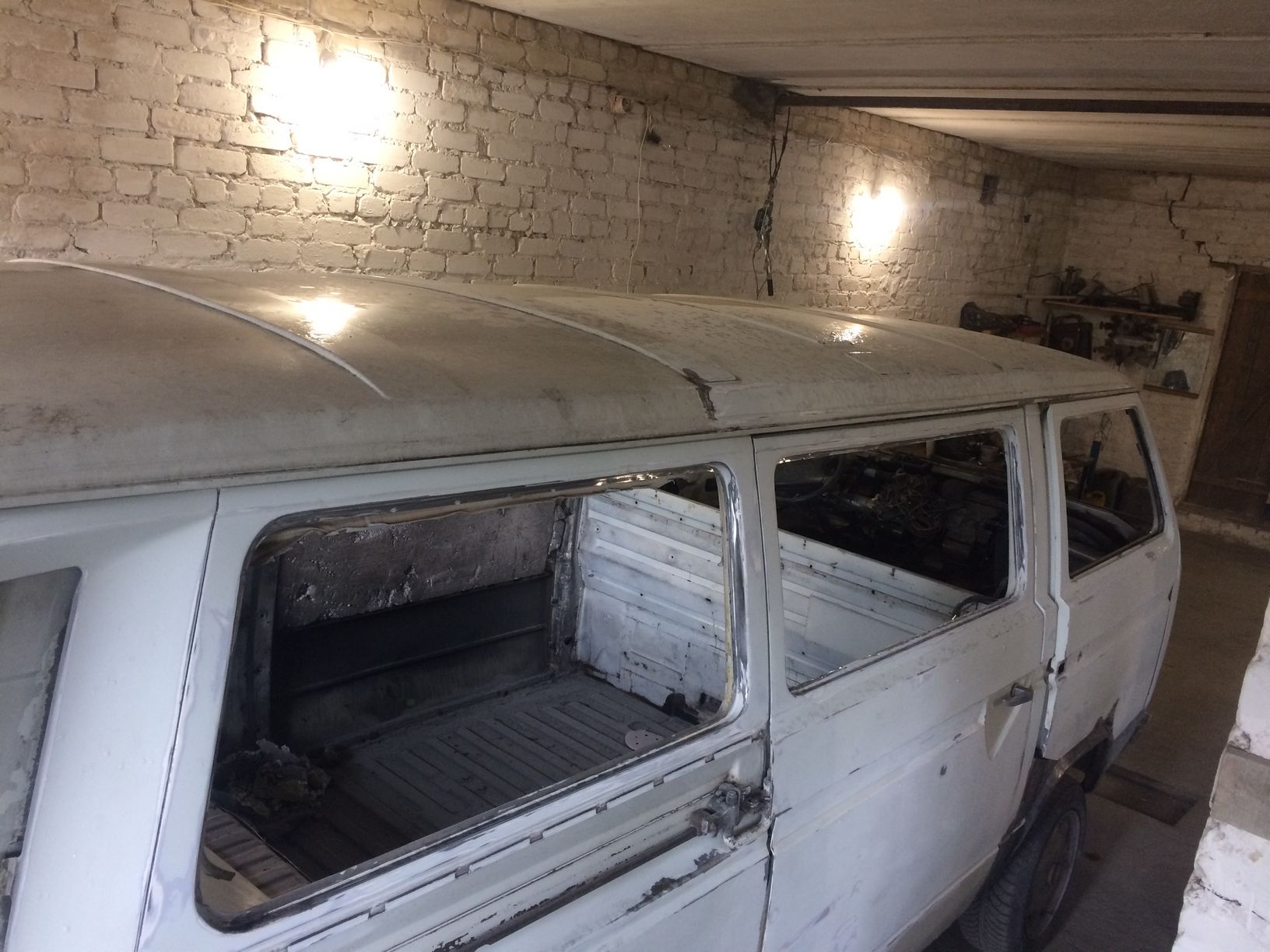

готовимся к покраске

всё не определюсь как красить!!! :?
