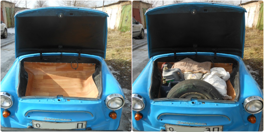

Место то в зазике есть, но запаса хода то нет :) Если сделать полноцений авто с пробегом хоть 70-100км то в зазике на один багажник станет меньше,как у меня :(
