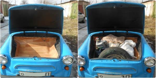

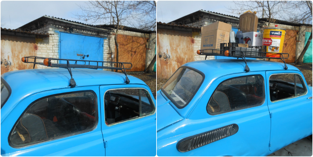

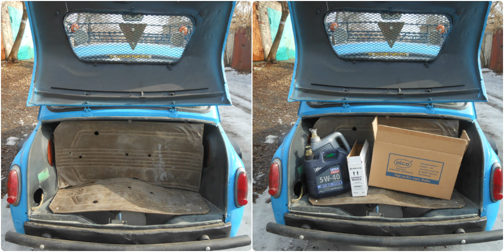

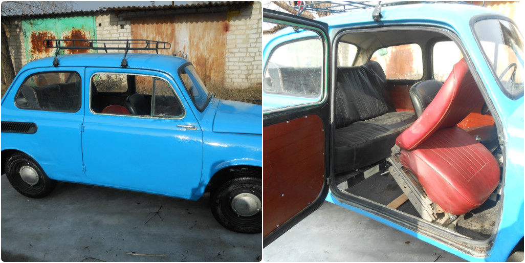

одна из особенностей электромобиля - простота и минимум механических деталей, что в идеале должно приводить к надежности, компактности и легкости :ugly:
Но на практике мы видим обратное:
- только Тесла S имеет сзади багажник, трансформируемый в лишние 2 человеко-места, и спереди небольшой ящичек, ограниченный радиаторами и подвеской. И это лучший представитель, идеал в мире э-авто!
- Ниссан Лиф: вроде с багажником не так все плохо, но под капотом то места нет от слова СОВСЕМ!
- самый худший пример - FORD FOCUS ELECTRO: мало того что капот забит под завязку, так еще и багажника осталось только на пару пакетов из супермаркета, и то, Новогодние пакеты не поместятся, наверное :-?
Правильный ли вектор, господа?
Коментарій до файлу: полноценный салон, ничего не стесняет
салон.jpg [ 168.69 КБ | Переглядів: 10659 ]
Коментарій до файлу: пару мешков влезет, и уж тем более больше чем в стоке
багажник передний.jpg [ 163.63 КБ | Переглядів: 10659 ]
Коментарій до файлу: двигатель?какой двигатель? не-а, не видел :)
багажник задний.jpg [ 191.24 КБ | Переглядів: 10659 ]
багажник верхний.jpg [ 187 КБ | Переглядів: 10659 ]
