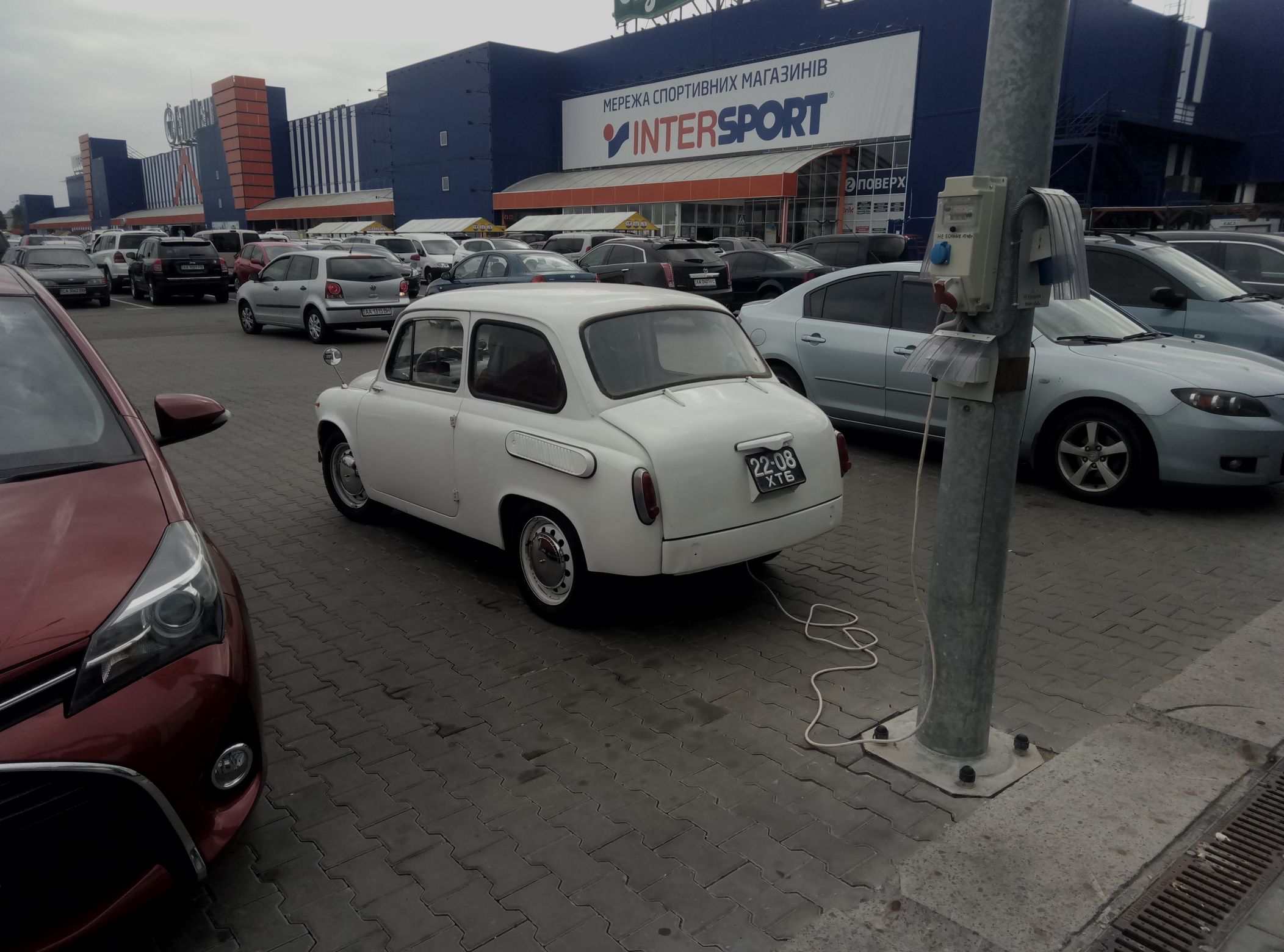

На электротяге 22 000 электровелик + 32 000 на электро Хотабыче. Итого 54 000 км.

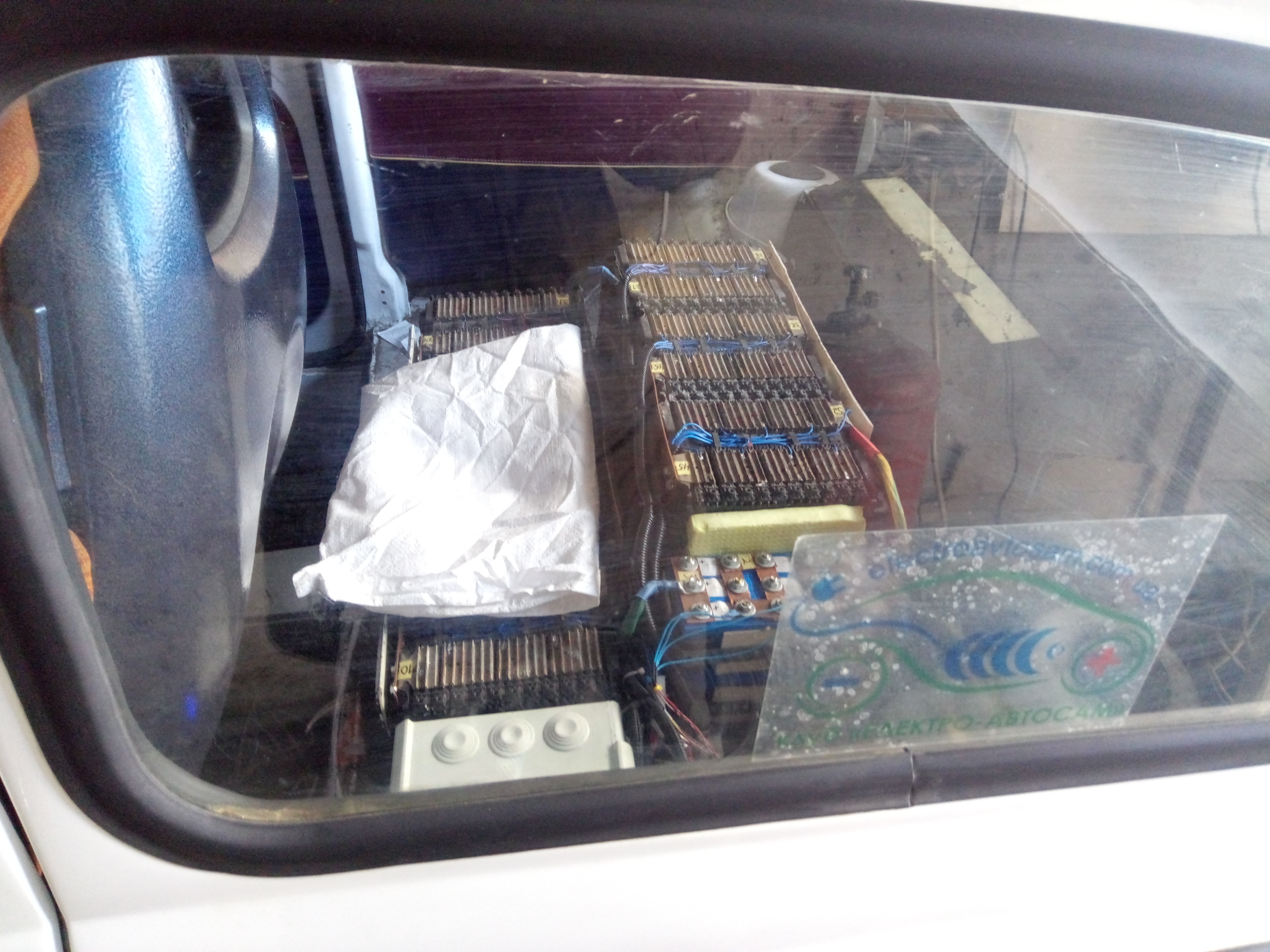

Машинка поехала.
Макс скорость прпрямой - 55 км/ч.
Батарея 9p36s LiFePO4 32650 по 5Ач каждая. Получается рока порядка 5,2 кВтч.
Макс напряжение сейчас 129В, среднее 118, под нагрузкой опускается до 111В. Токипомерять пока не могу (ваттметр сгорел, жду заказанный, а пока пртспособил мультиметь для мониторинга).

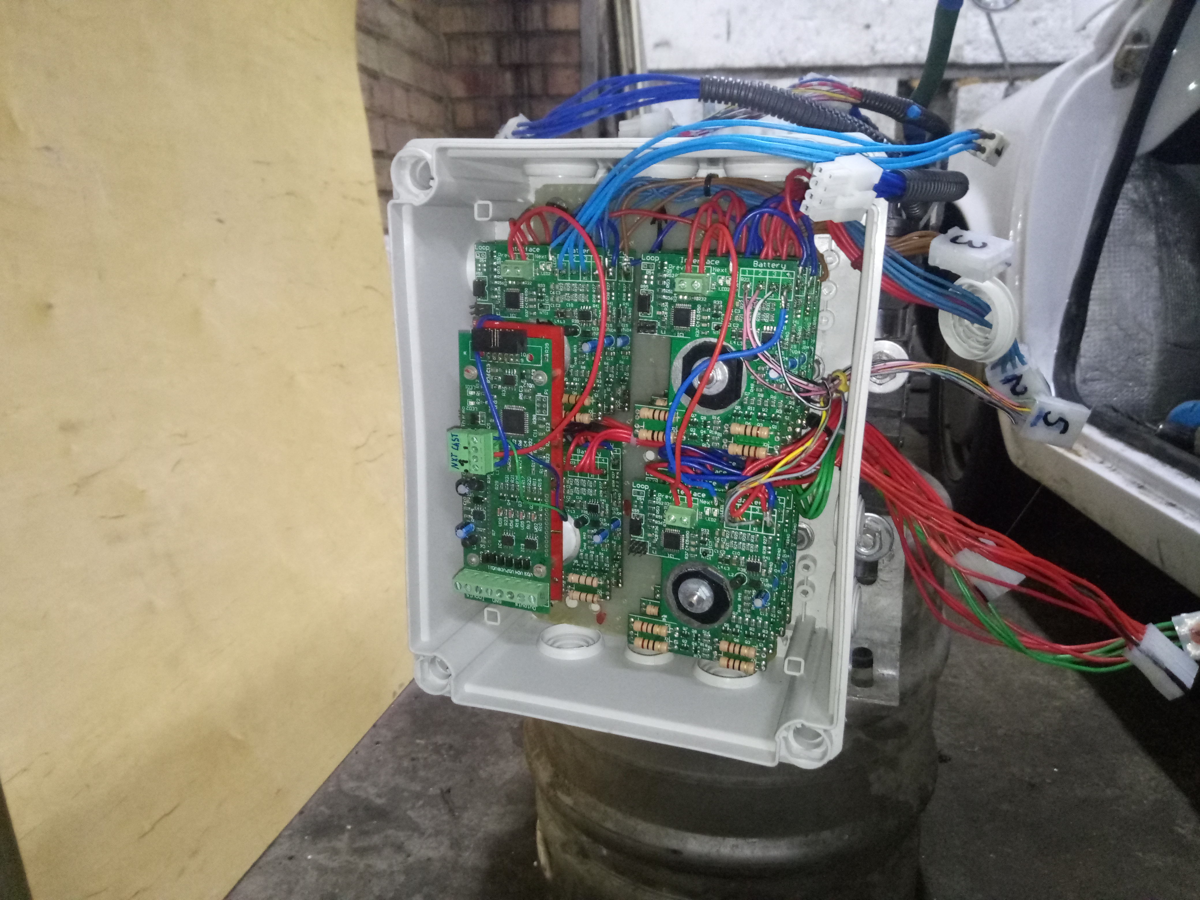

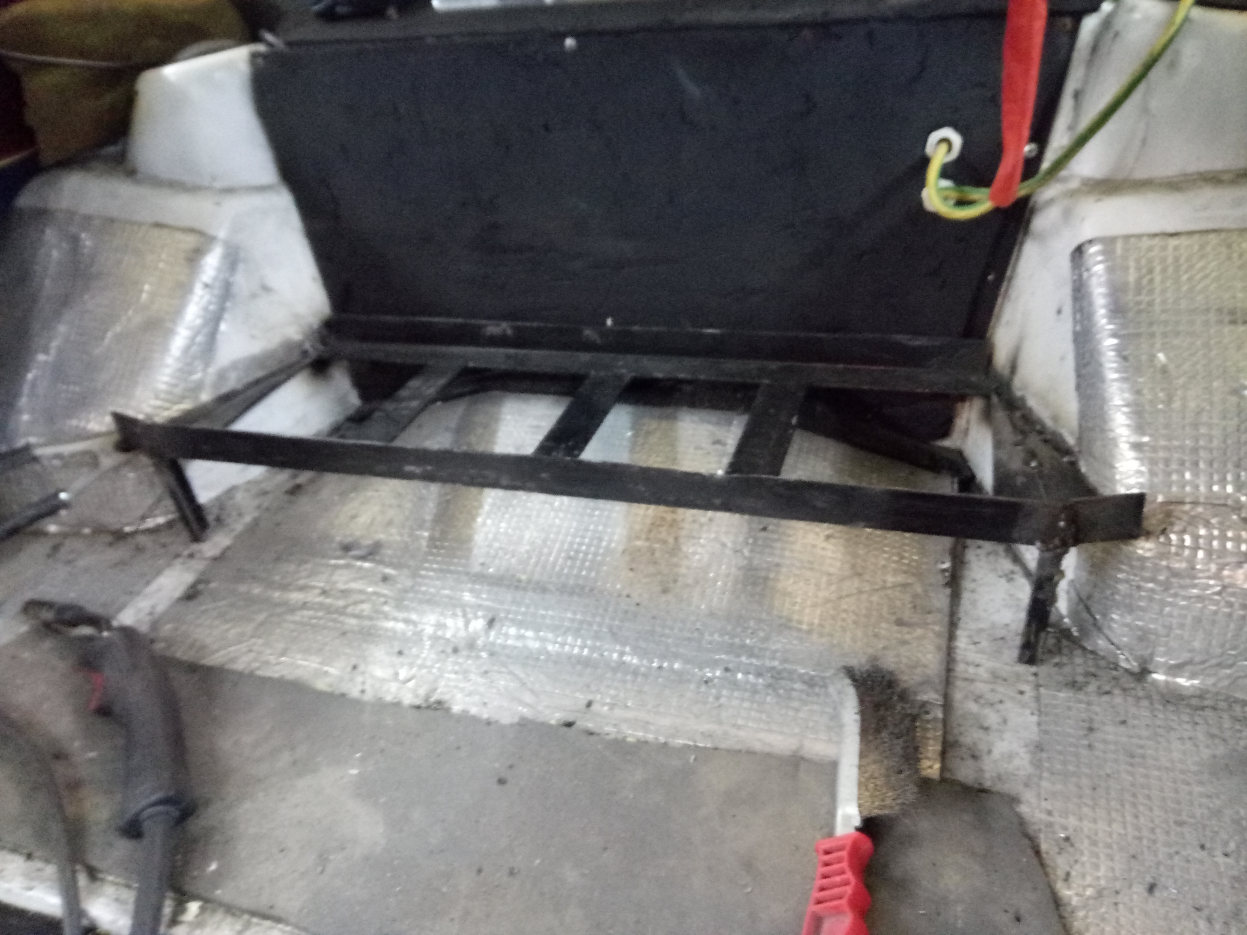

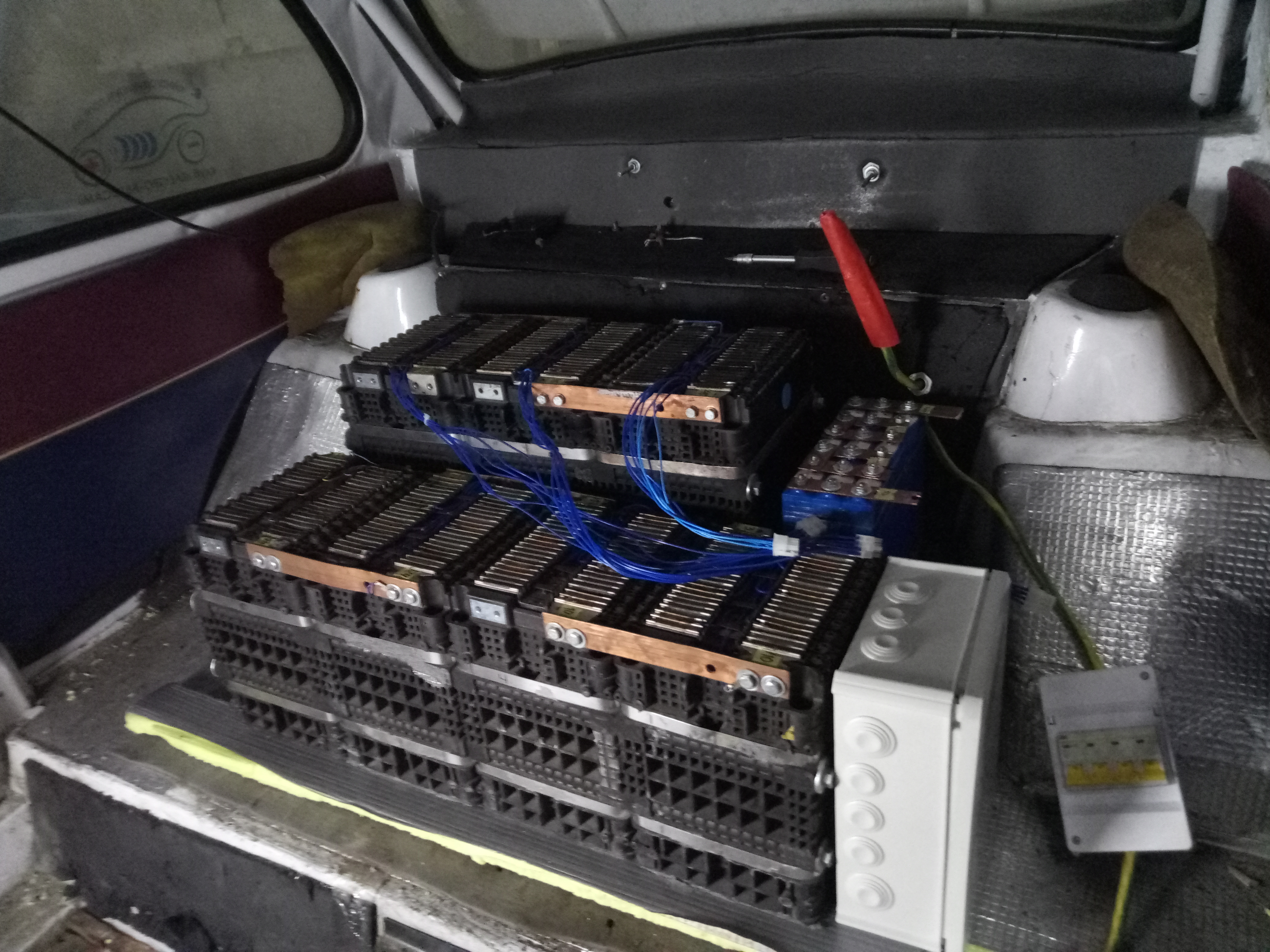

Вернулся к нам обратно Хотабыч, на новую доработку. Заменили акб на 9.2кВт*ч лифера A123 которые сняли с мустанга. Установили БМС Романтика. Поставили электронную педаль газа. Ну и по мелочи много, отключение зарядок, пред. заряд конденсаторов и тд.
#55062Повідомлення 27 бер 2018, 23:25
Фото.
Так же выскочила проблема с которой никто не сталкивался, БМС Романтика не совсем стабильно работает на 52х ячейках из-за нехватки памяти в контроллере. Юра Логвин активно помогает побороть эту проблему. Пока выставили в программе 50 ячеек, проблем не наблюдаем.

Машина вообще двух месна получилась :( чого не розділили АКБ на дві группи під капот і багажнік? Прикинув по своєму свободно 20кВт батарея влізе при 4 места в салоні
#55130Повідомлення 28 бер 2018, 20:42
Лифер достаточно увесистый и объёмный, для сравнения 2 тесла модуля имеют такую же мощность. Так проще, батарея не нарушает развесовку машины, и не нужно разносить бмс. Да и сам Алексей Малин так захотел, ему не нужен сзади диван.
