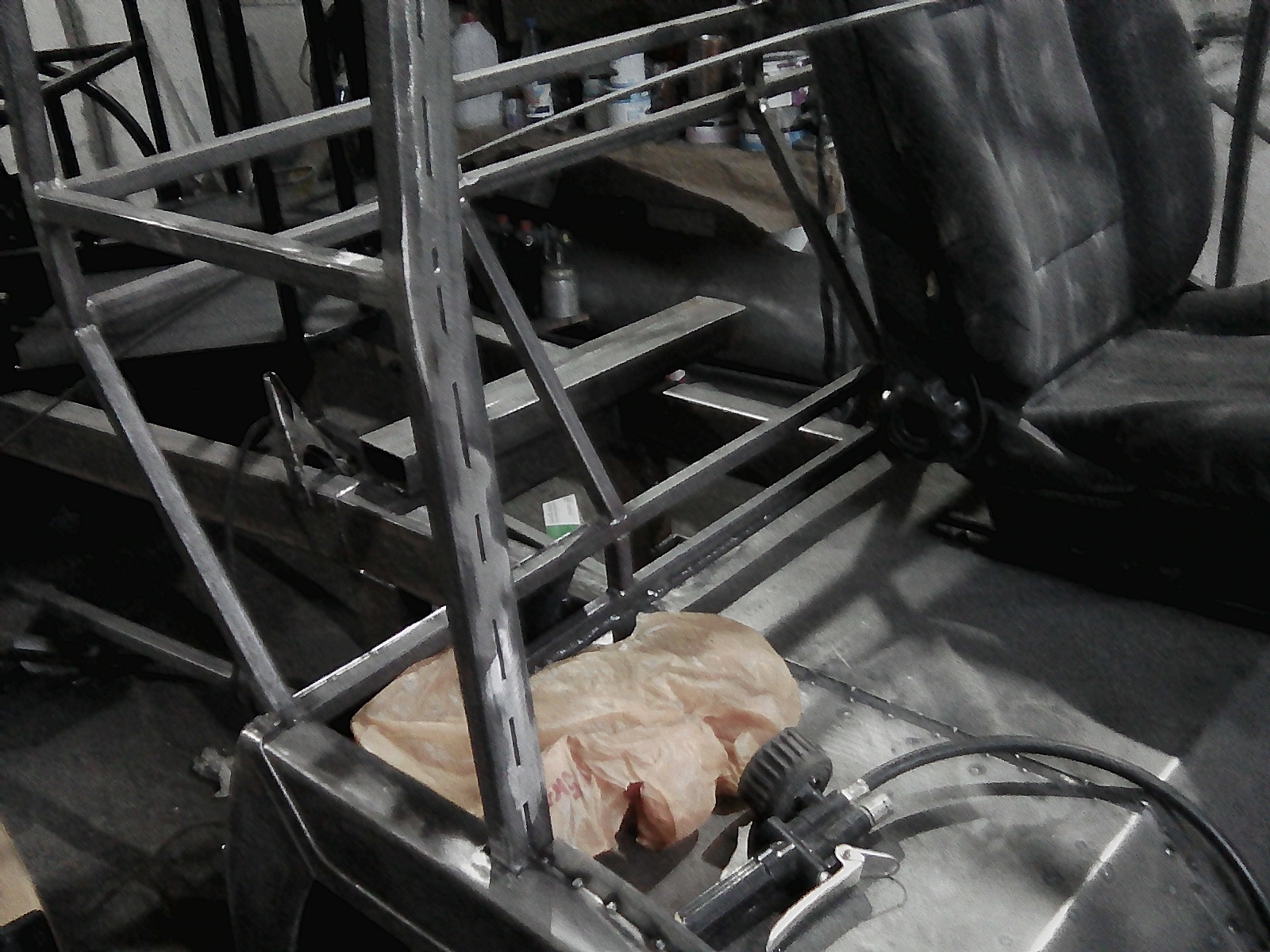

Пока рабочие режут, варят и зачищают, генеральный конструктор отдыхает на водительском месте будущего грузовика)

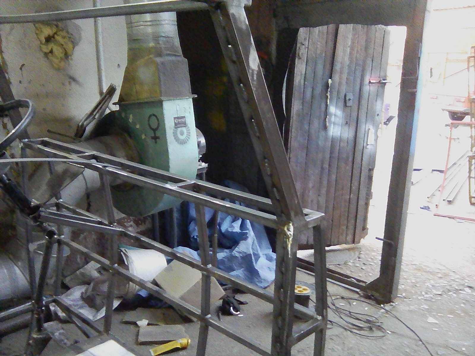

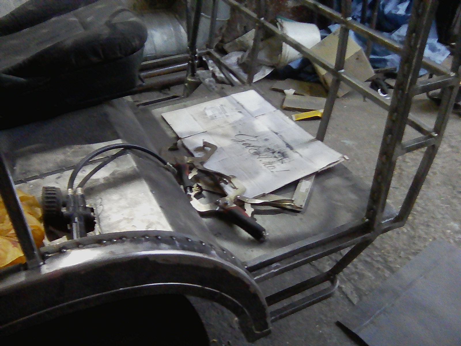

Сейчас проводятся работы, которые будут мало заметны по фото, поэтому следующие фото выложу когда кабина уже будет обшита, через 10-15 дней.

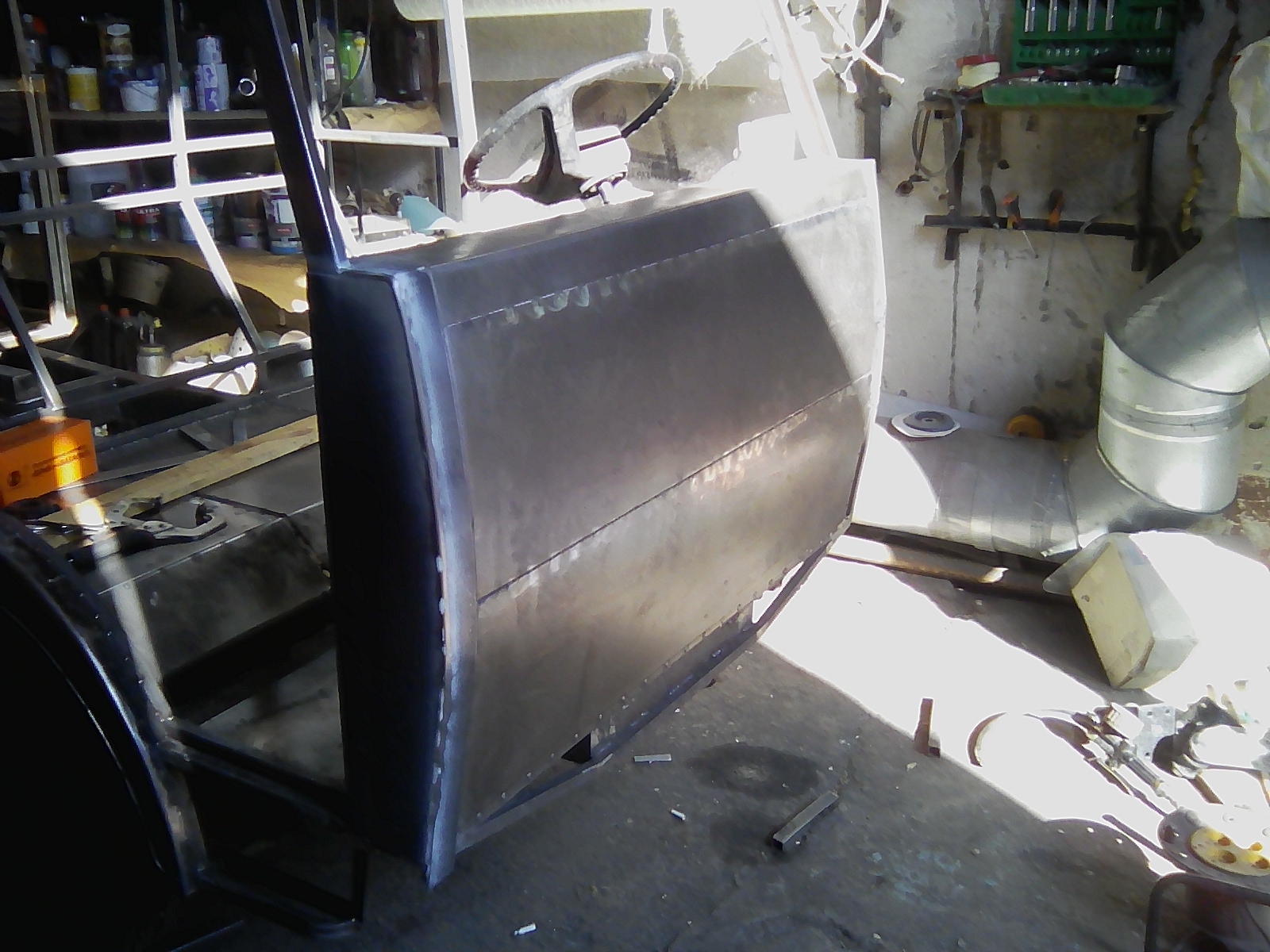

#64474Повідомлення 22 серп 2018, 20:18

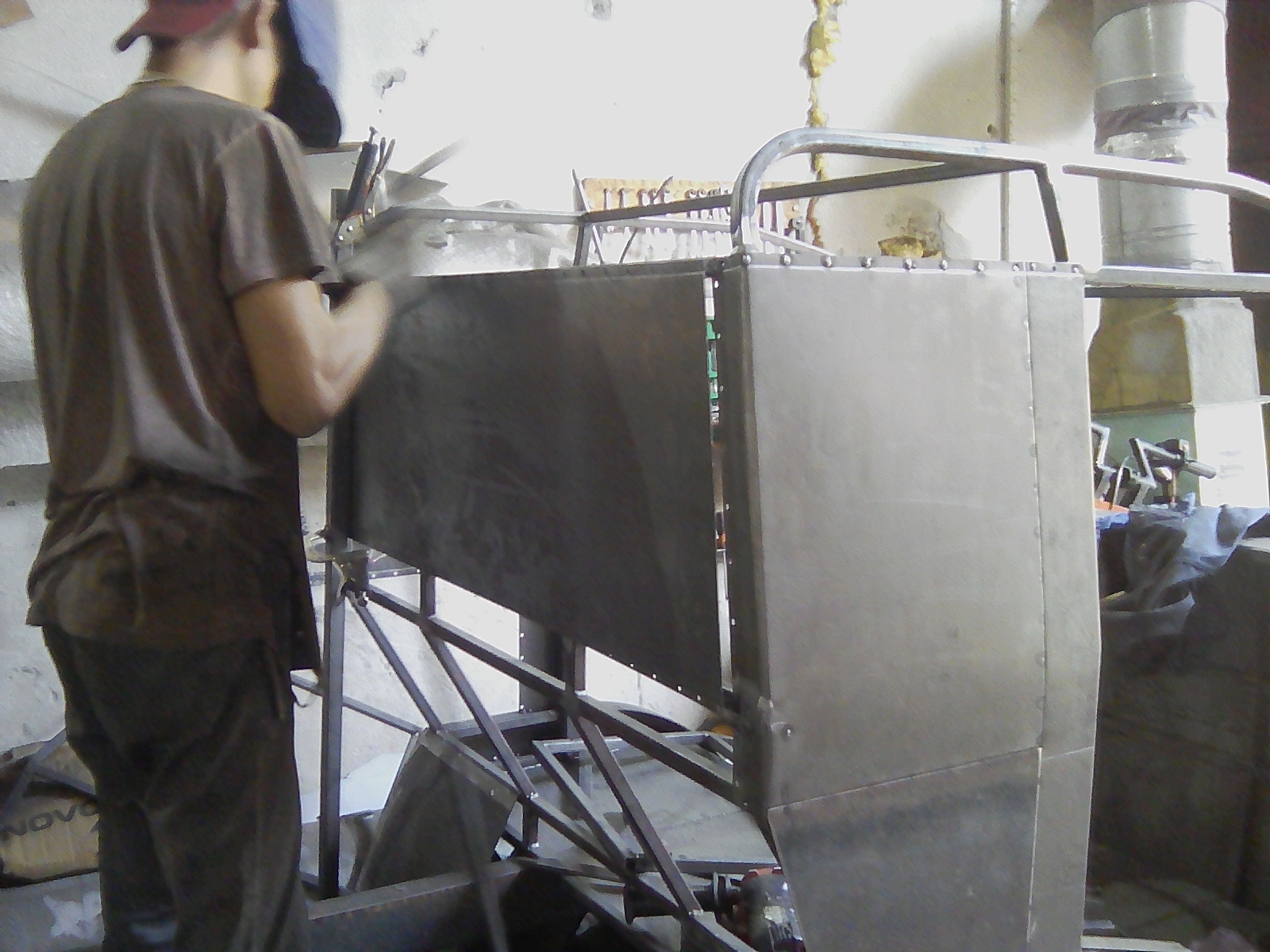

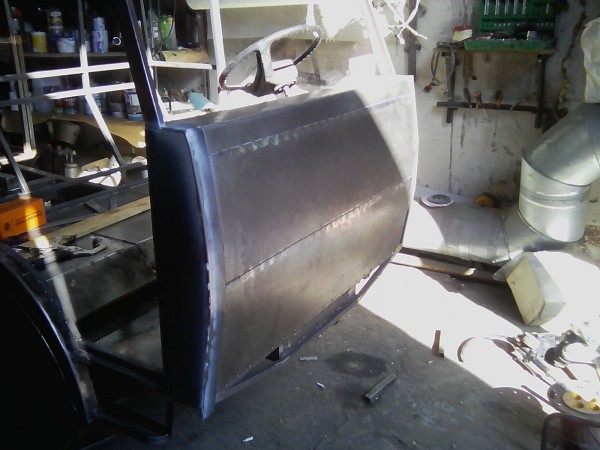

Идёт обшивка кабины миллиметровыми листами металла, каждому фрагменту профилируются края, затем компостируются отверстия, после чего производится сварка. В результате обшивка ложится ровно, не возникают пуза и хлопушки, сквозь листовой металл не просматривается каркас.

#64477Повідомлення 22 серп 2018, 20:33
Месяц назад на полу в цеху лежало несколько шестиметровых профильных труб и три листа металла, а сегодня на этом месте стоит машина! На все это потрачено всего десять полных рабочих дней! И это далеко не предел возможностей)

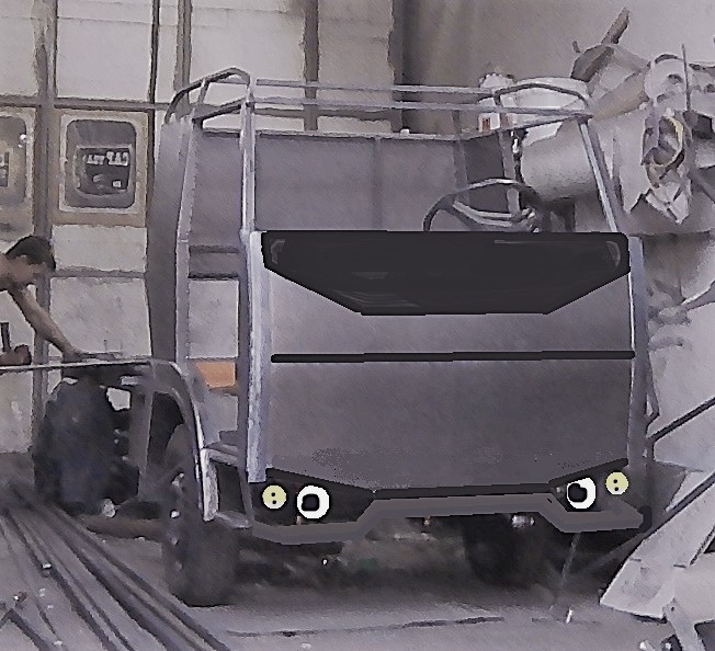

Спереду буде так приблизно виглядати?
