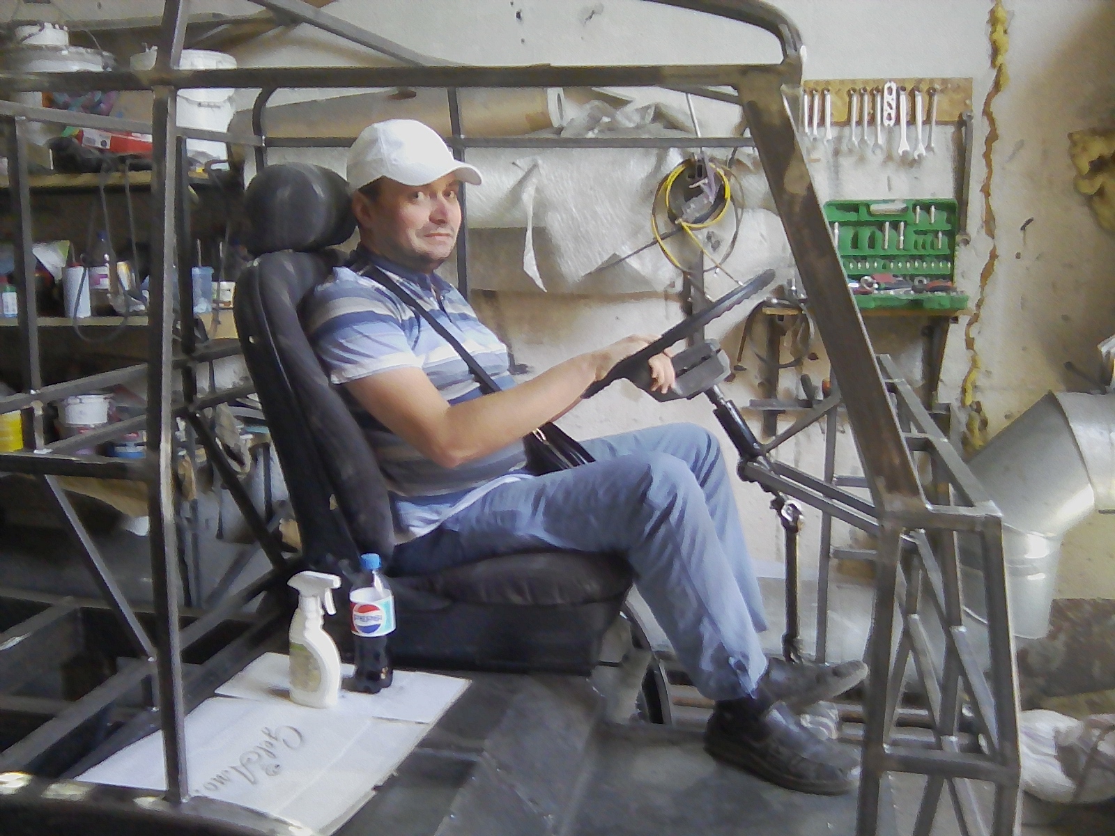

Пока рабочие режут, варят и зачищают, генеральный конструктор отдыхает на водительском месте будущего грузовика)

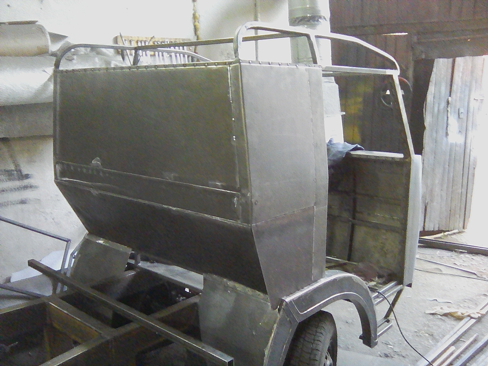

Идёт обшивка кабины...

Это конечно не модель и не копия, имеются существенные различия с оригиналом, но внешне и стилистически похожа на Камаз в масштабе 1:2.

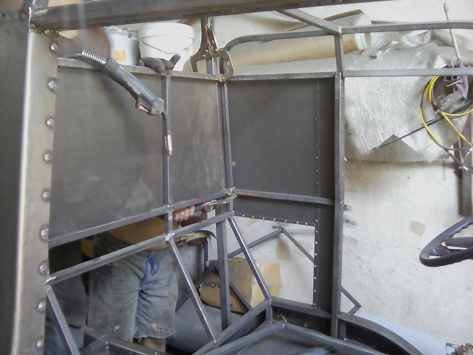

Идёт обшивка кабины миллиметровыми листами металла, каждому фрагменту профилируются края, затем компостируются отверстия, после чего производится сварка. В результате обшивка ложится ровно, не возникают пуза и хлопушки, сквозь листовой металл не просматривается каркас.

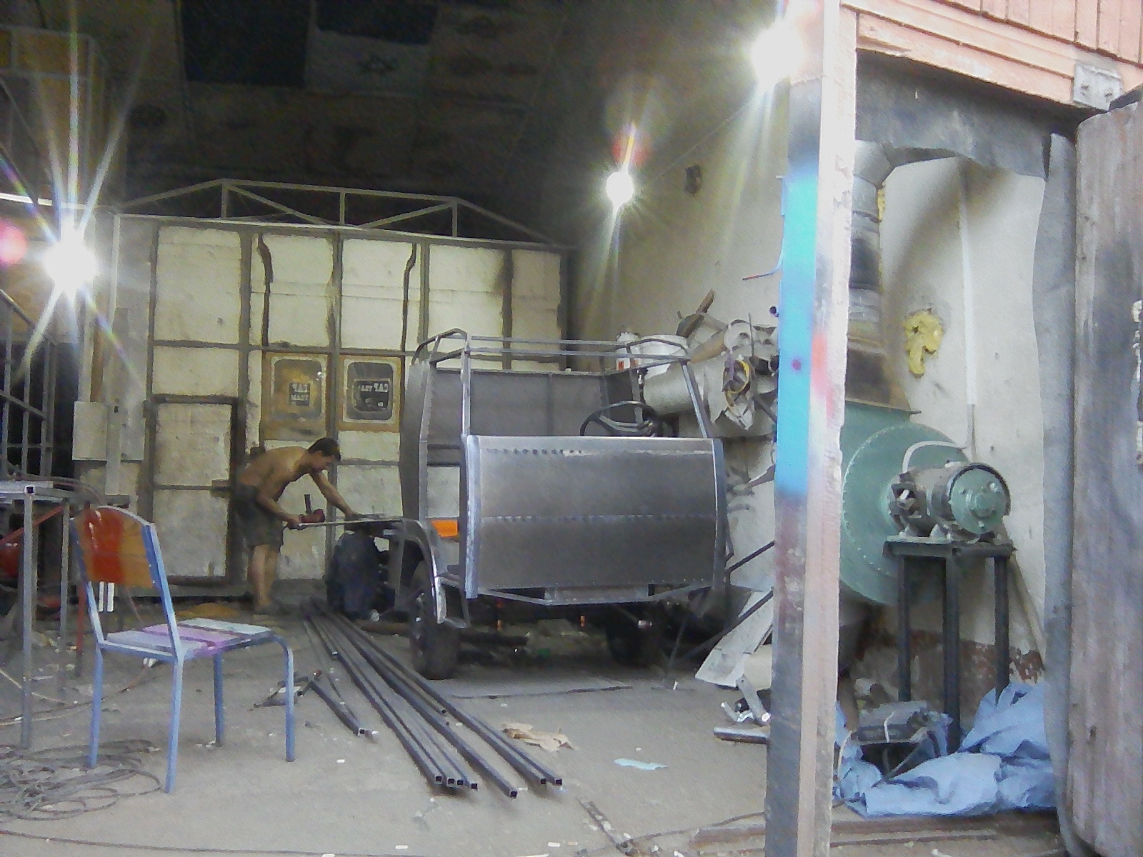

Месяц назад на полу в цеху лежало несколько шестиметровых профильных труб и три листа металла, а сегодня на этом месте стоит машина! На все это потрачено всего десять полных рабочих дней! И это далеко не предел возможностей)
