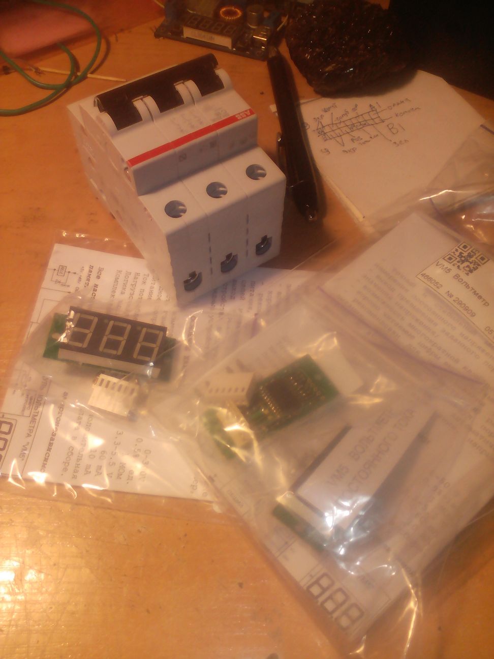

начала потихоньку съезжаться комплектуха для домашнего зарядного ящика)
приехали вольтметры автомат контактор и твердотельные реле)

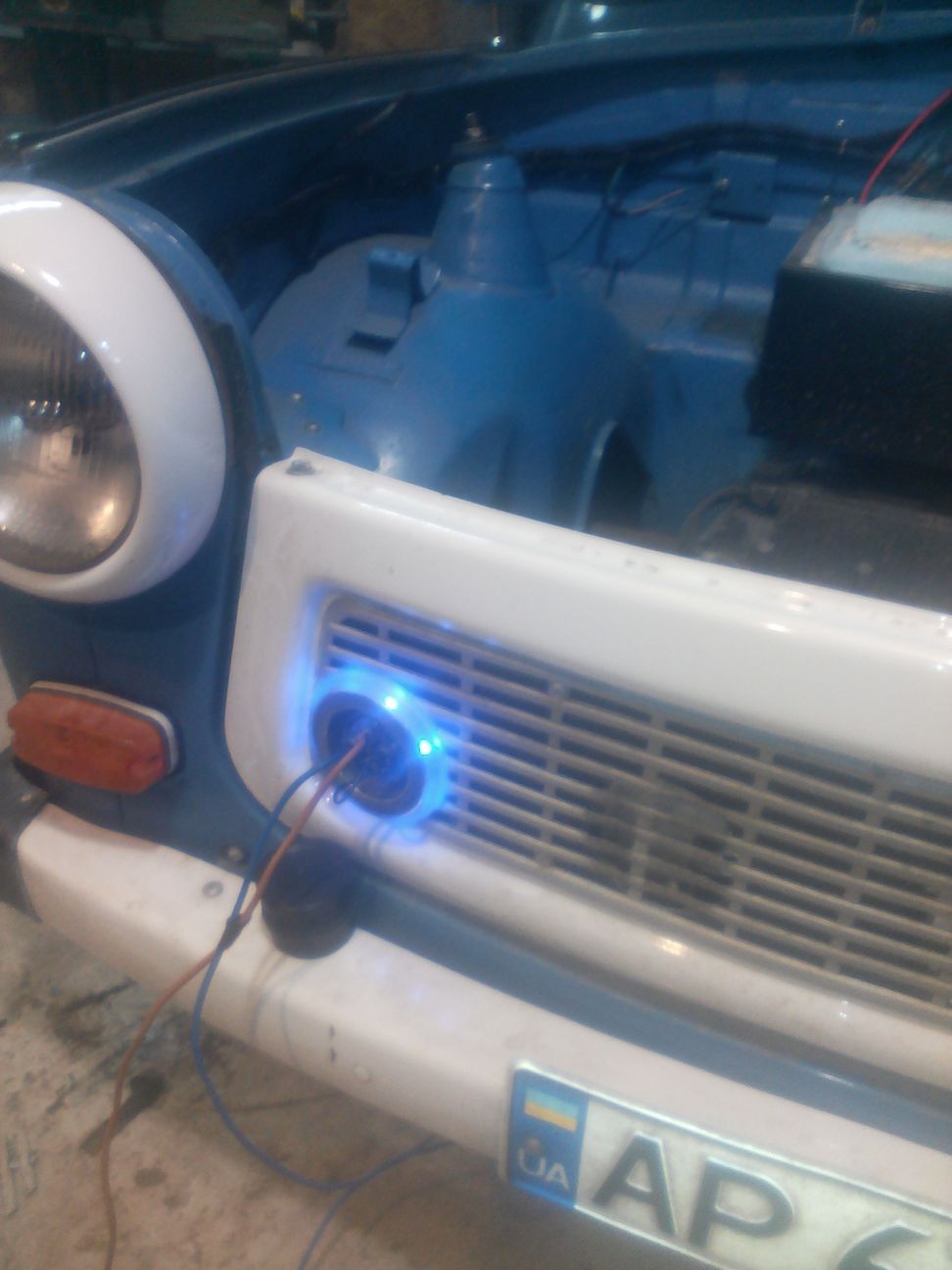

сегодня смонтировал БМС,вроде работает)))))
вот фото установленного разъема,правда я по неосторожности(мягко говоря) спалил красные диоды,пришлось вместо них поставить синие(((((
светодиоды светятся от выхода БМС.
попробовал подключить зарядку,вроде все работает.но пока кабеля нету приходится вот так,на соплях :ups: :ups:

Jekabes писав(ла):
Можно поподробней, что за модель автомата и твердотельных реле. Спасибо.
автомат АВВ на 16А с характеристикой С но думаю что характеристика особо и не важна в данном случае.автомат будет стоять на вводе в шкаф
будут еще пара тройка однофазных для БП шкафа,и для 12в зарядки

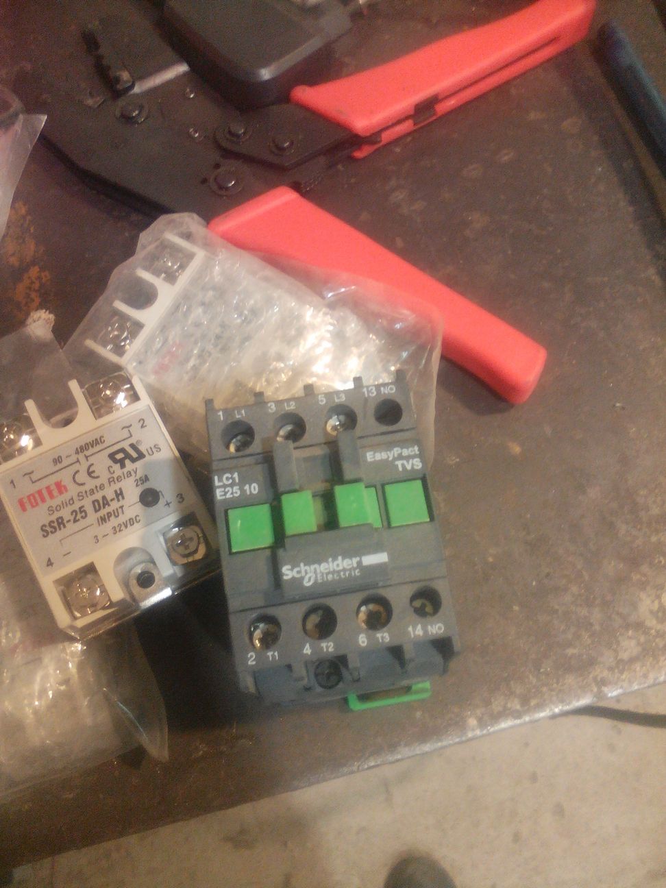

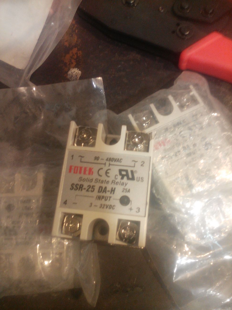

твердотельные реле
IMG_20180208_180046_1.jpg [ 1.52 МБ | Переглядів: 9279 ]
будут стоять на питалове зарядок
контактор
IMG_20180208_180049.jpg [ 1.86 МБ | Переглядів: 9279 ]
будет стоять на выходе зарядок,и зашунтирую его резистором,

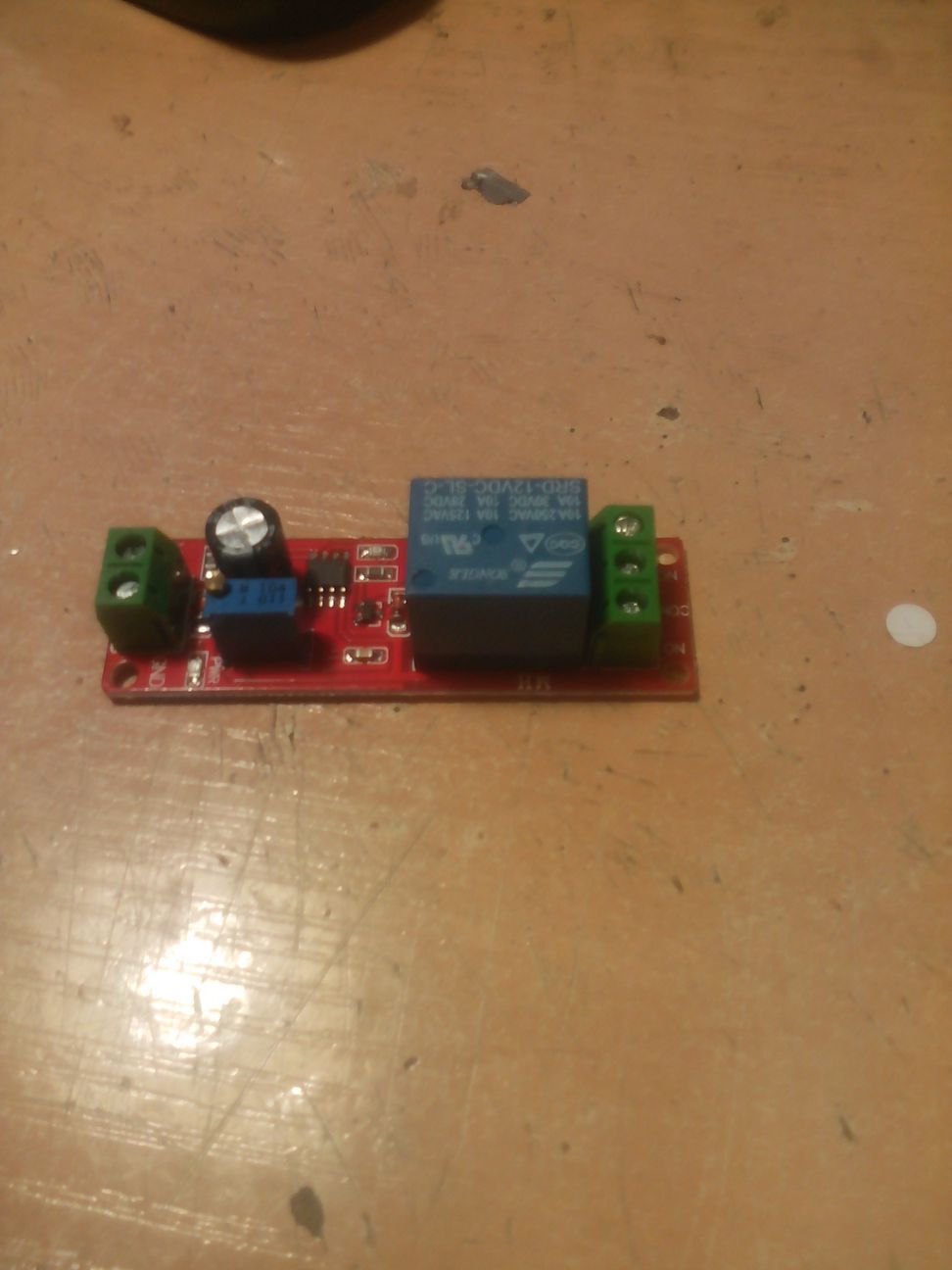

еще сегодня приехал таймер задержки 0-10сек.он будет давать задержку чтобы можно было беспрепятственно вставить штекер в гнездо...
IMG_20180208_180247_1.jpg [ 988.59 КБ | Переглядів: 9279 ]
