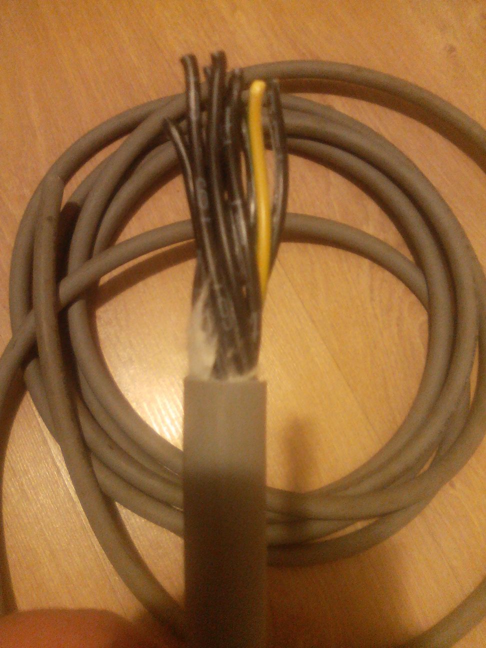

уххххх,и кабель приехал! а ящика блин все нету(((((
Lapp OLFLEX® CLASSIC FD 810 P 12x1,5
полностью резиновый не нашел, а этот наружная изоляция из полиуретана,а изоляция жил пвх,кинул его на улице,он мягкий.ну правда и мороза нету...

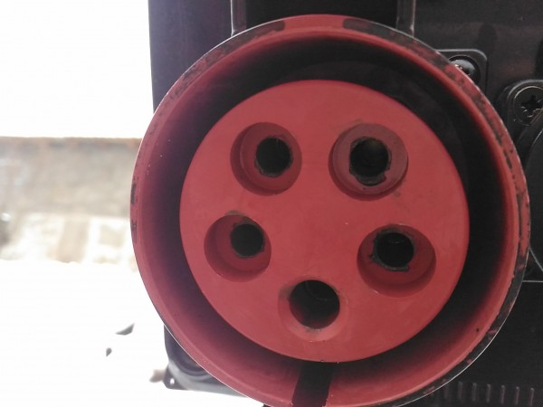

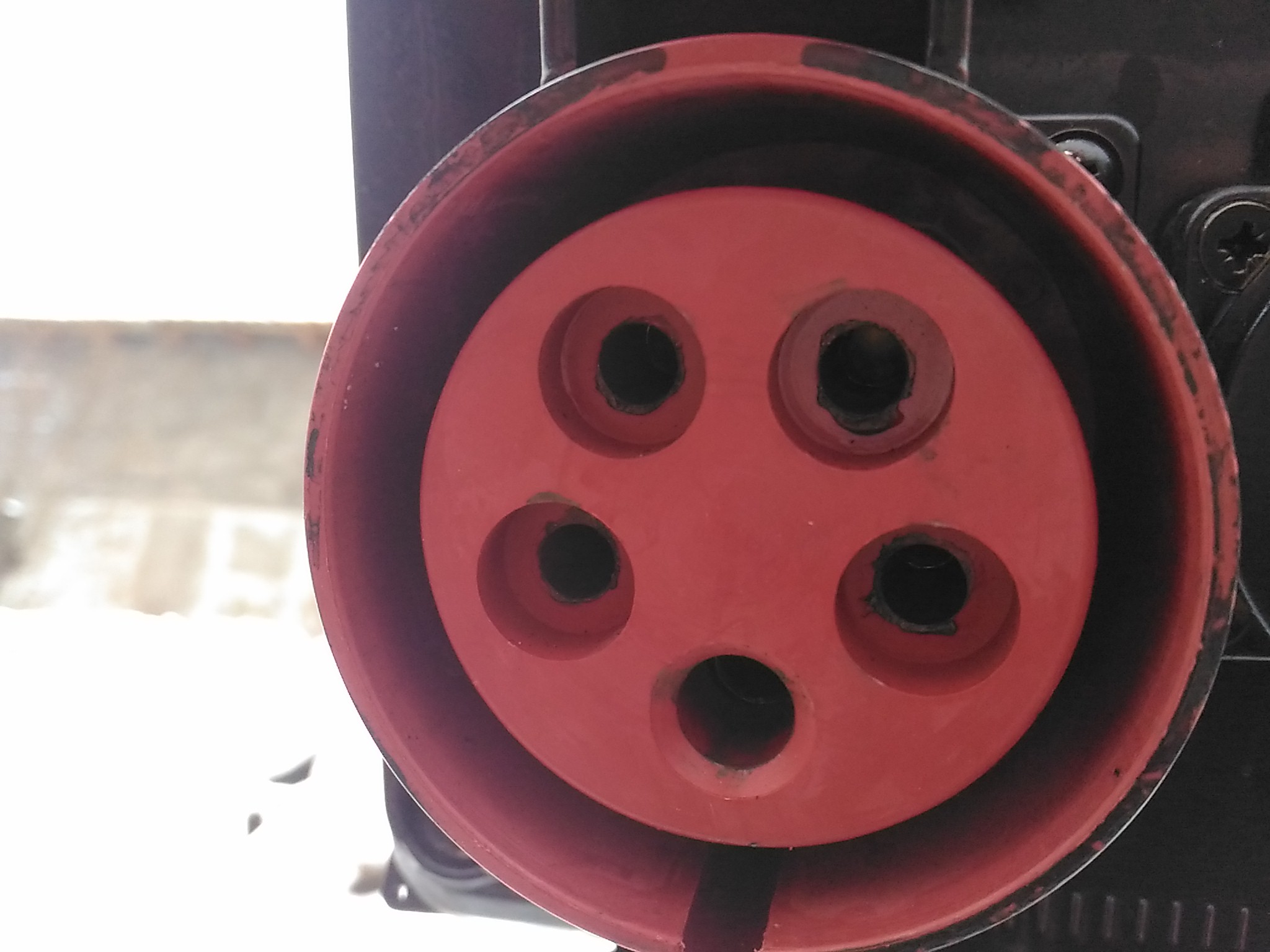

Таймер не сильно нужен. Дельты запускаются 1-2 секунды. За это время можно легко вставить. А вот разрывать нужно именно контактором или автоматом. Иначе будет как вот тут:

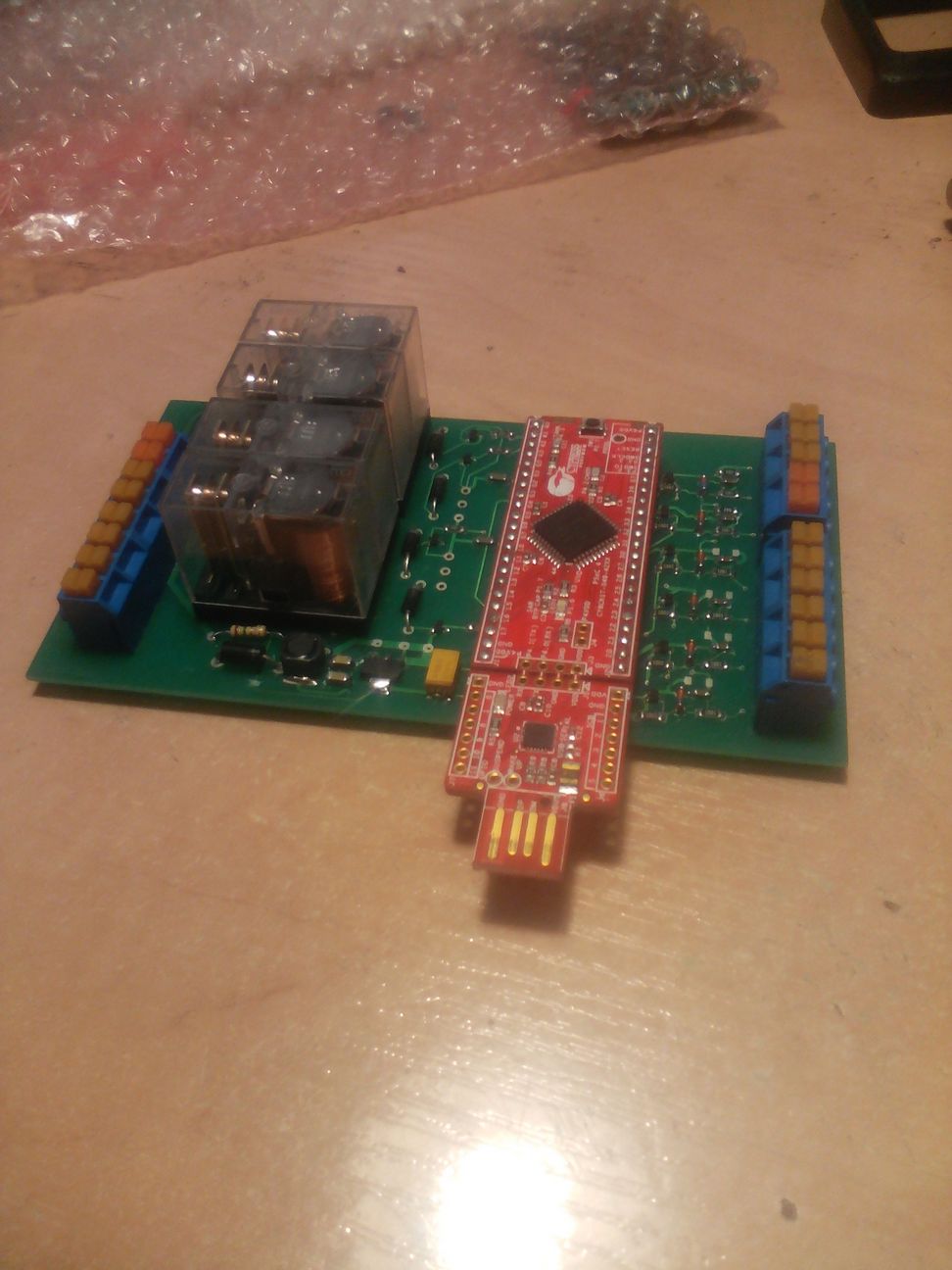

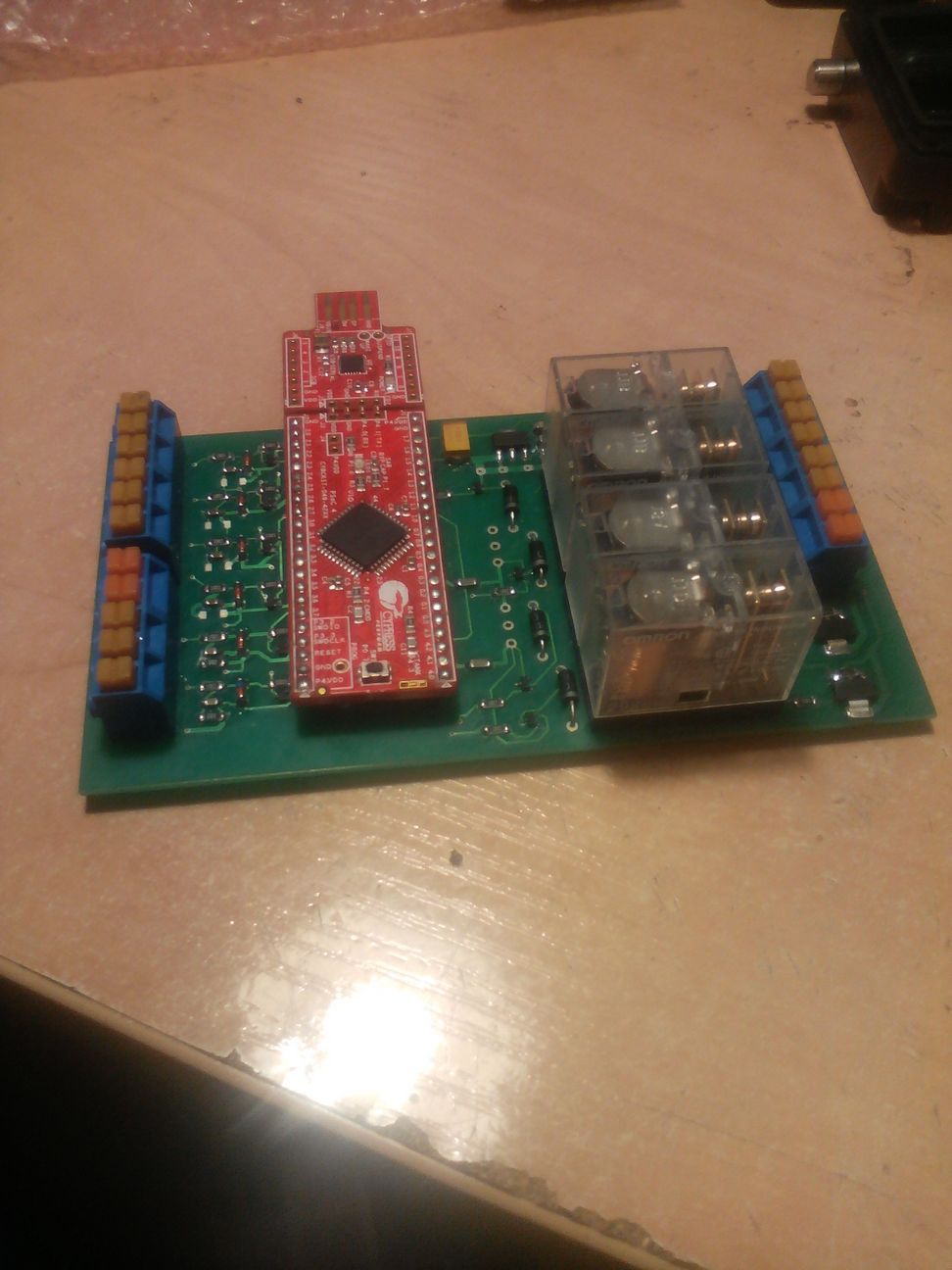

сегодня на конц то забрал плату для управления рулевой колонкой!
IMG_20180214_164742.jpg [ 1.25 МБ | Переглядів: 7548 ]
IMG_20180214_164752.jpg [ 1.24 МБ | Переглядів: 7548 ]
она будет отвечать за выдвижение и подъем рулевой колонки после вкл. зажигания,на нужный(установленный ранее) уровень,ну и за последующее ее складывание
после выкл зажигания...
так же в ней реализовано управление светом салона
на выходные постараюсь поставить ее в авто,ну и как все сделаю,мож еще программу нужно будет отлаживать,сделаю видео.

Лев! А я уж не помню,рассказывал ты подробности по рулевой колонке или нет? Шо там за "серва", от чего? Какой алгоритм "наворота" и как реализовано?
И вообще, шо это за дела?! Всё надо "клещами вытаскивать"?! Давай,хвастай по-полной! Такой блатной причандал ,а он молчит,негодяй! :P

да там все просто,нет там "сервы",и обратной связи тоже нет)
там стоит два моторчика,привод через винт-гайка, один качает в верх в низ-второй от себя к себе)контроллер считает время а потом по току отключает, ну и обратно по этому времени работает...
свет как обычно
дверь открыл включился закрыл через 2 мин выключился.если зажигание то сразу выключается,если не закрыл дверь то тоже через время выключается
если до выключения зажигания горели габариты,то при выключении зажигания загорится свет..ну понятно что плавное затухание и розжиг...
поставлю,настрою,покажу....я же умею видео снимать))))))))
схему софт и разводку платы могу дать,правда разводка не оптимальная,ну как сделали так сделали...а ну и управление моторчиками через реле...рели просто на момент разработки были под рукой...

Лев писав(ла):
...моё воображение по этому "скудному" описанию рисует всякие непристойные схемы :lol: ...так-шо лучше по-хорошему покажи всё железо! Ну хочется поглазеть на полёт технической фантазии.
