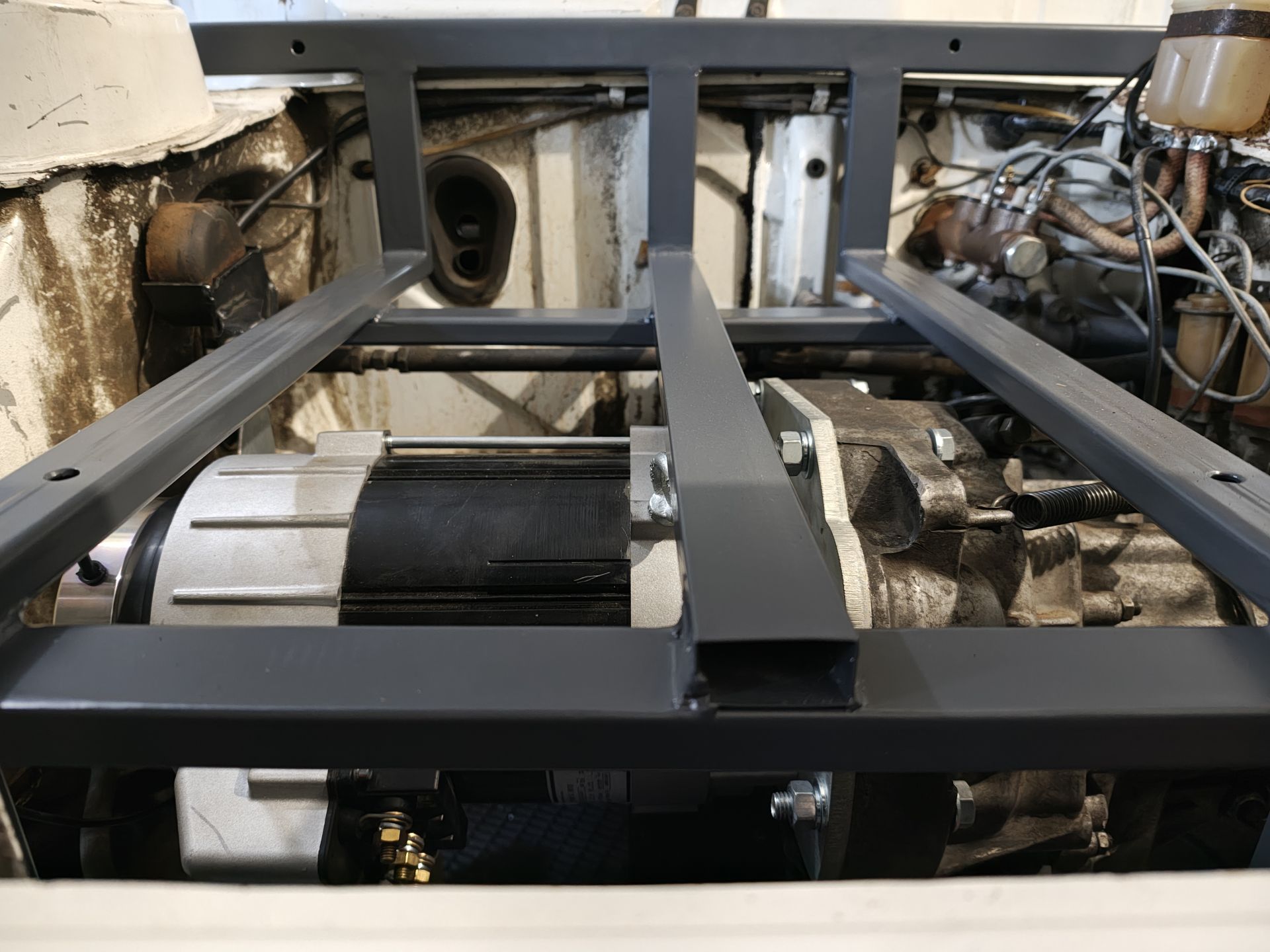

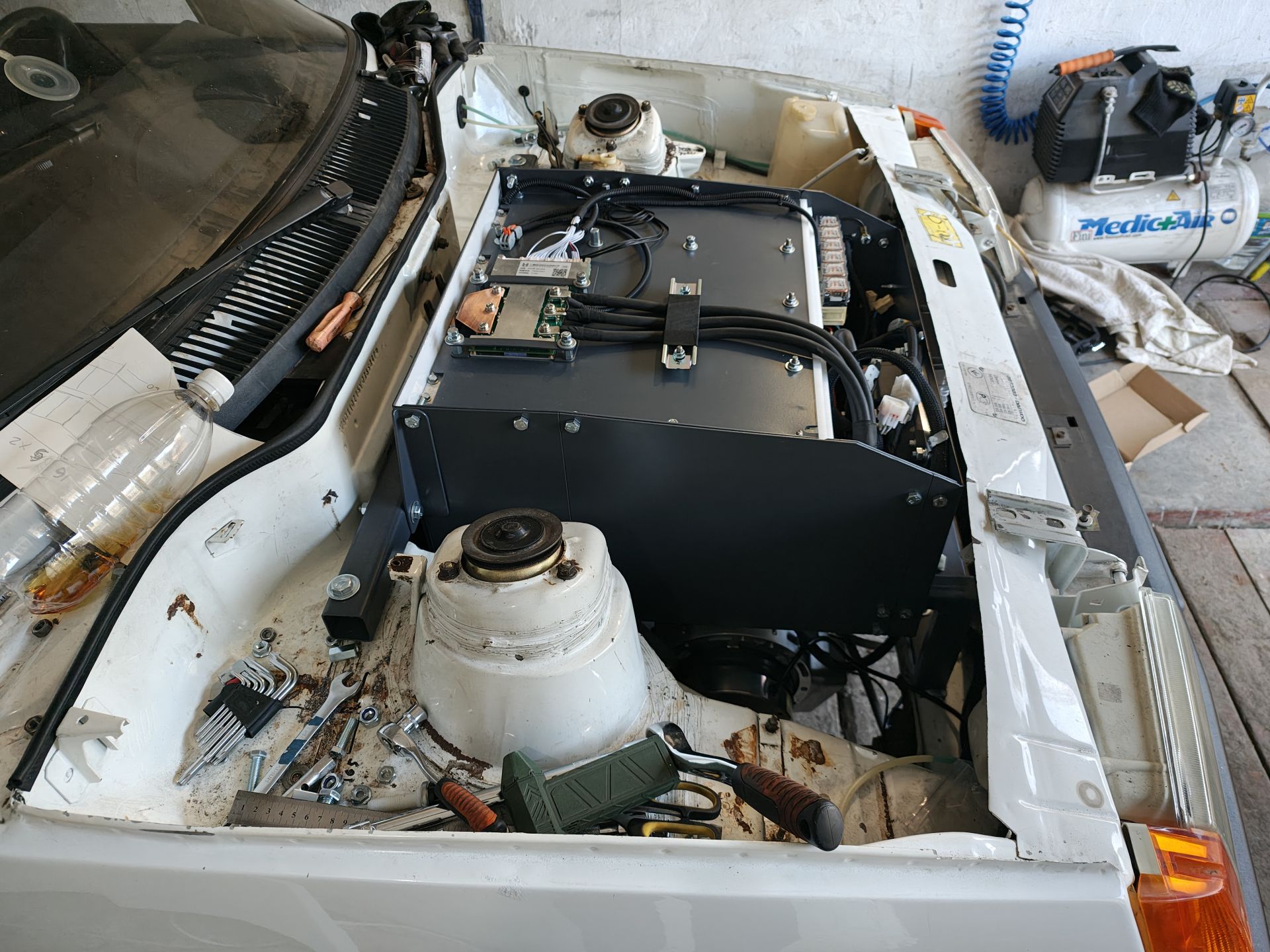

В іншому положенні не вистачає місця для розташування. В мене такі дісішки на всіх машинах стоять, деякі навіть в середині боксів, нагрів незначний.

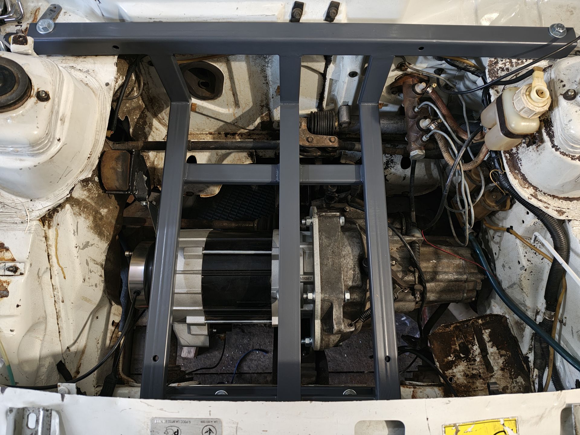

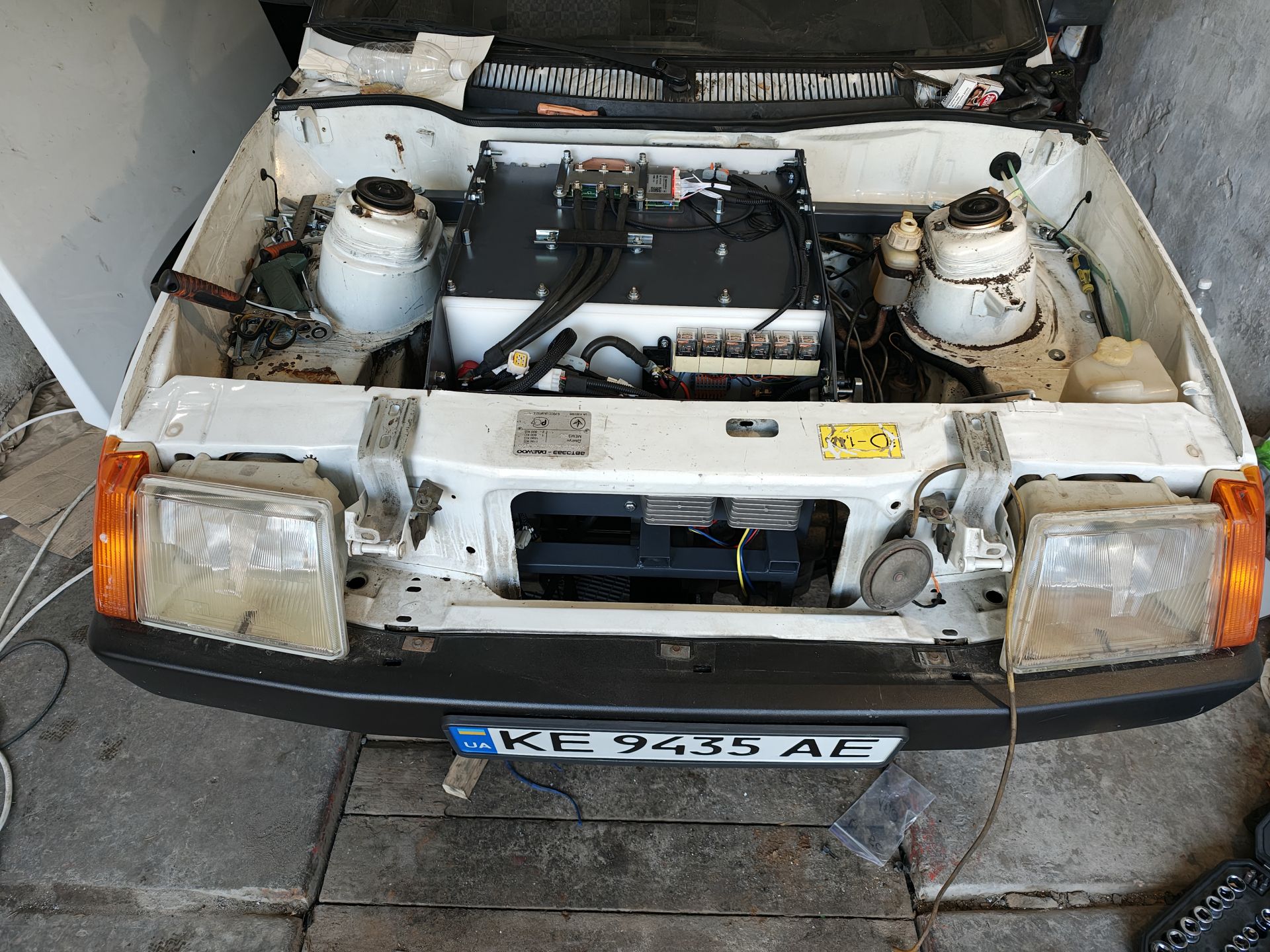

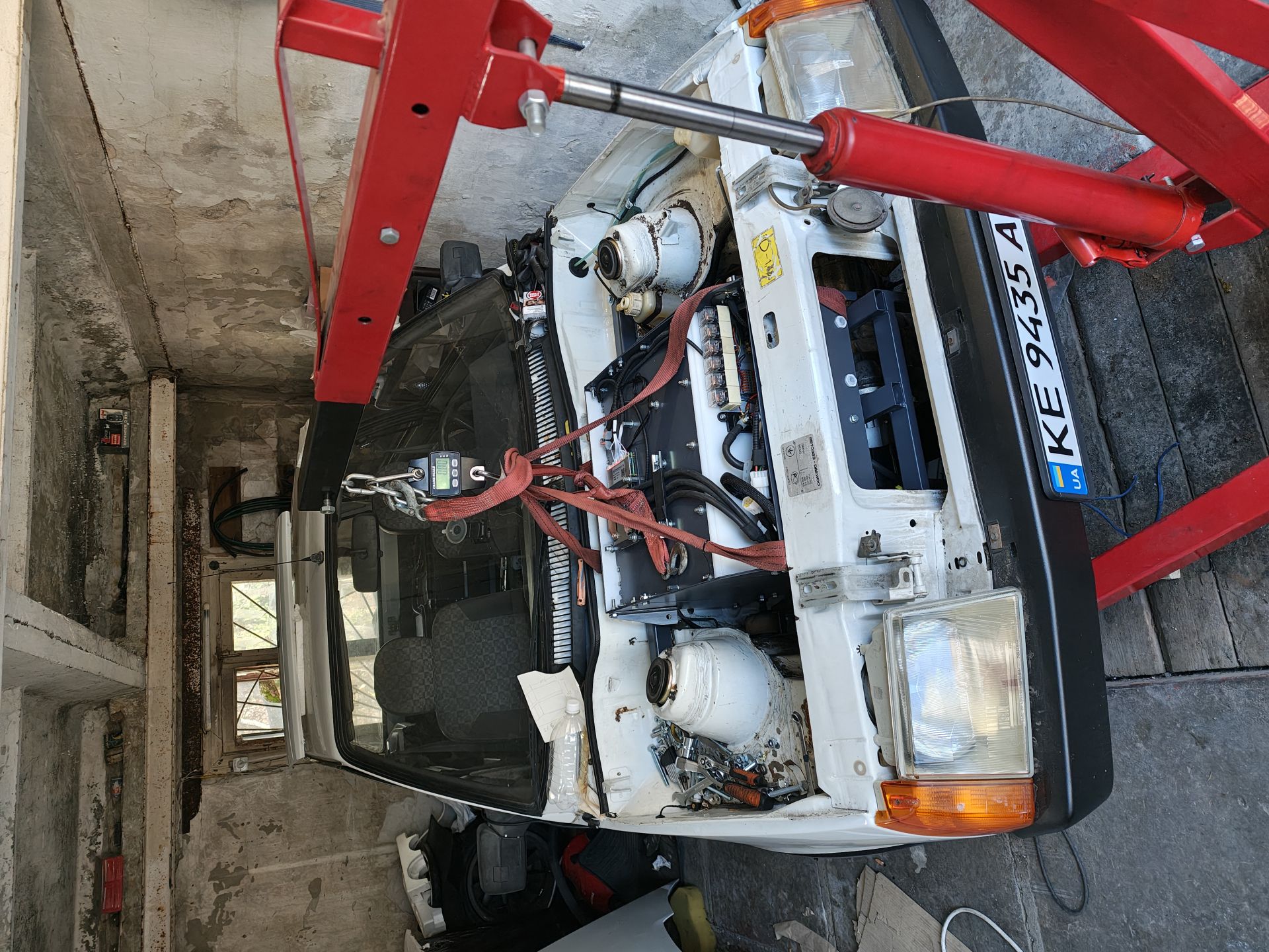

Встановив і закріпив бокс під капотом, під'єднав двигун. Вимкнули світло, то ж продовження завтра, або у понеділок.
IMG_20241122_114335502_HDR.jpg [ 444.71 КБ | Переглядів: 40417 ]
IMG_20241122_114401697_HDR.jpg [ 279.91 КБ | Переглядів: 40417 ]
IMG_20241122_130327431_HDR.jpg [ 537.34 КБ | Переглядів: 40417 ]
IMG_20241122_135551229_HDR.jpg [ 516.34 КБ | Переглядів: 40417 ]
IMG_20241122_135604640_HDR.jpg [ 411.33 КБ | Переглядів: 40417 ]
Вага укомплектованого боксу 112 кг, передня частина машини опустилася на 20 мм.

Придётся запаску хотя бы под капот возвращать, сильно много свободного места :D

Запаска под капотом сильно ухудшает пассивную безопасность.

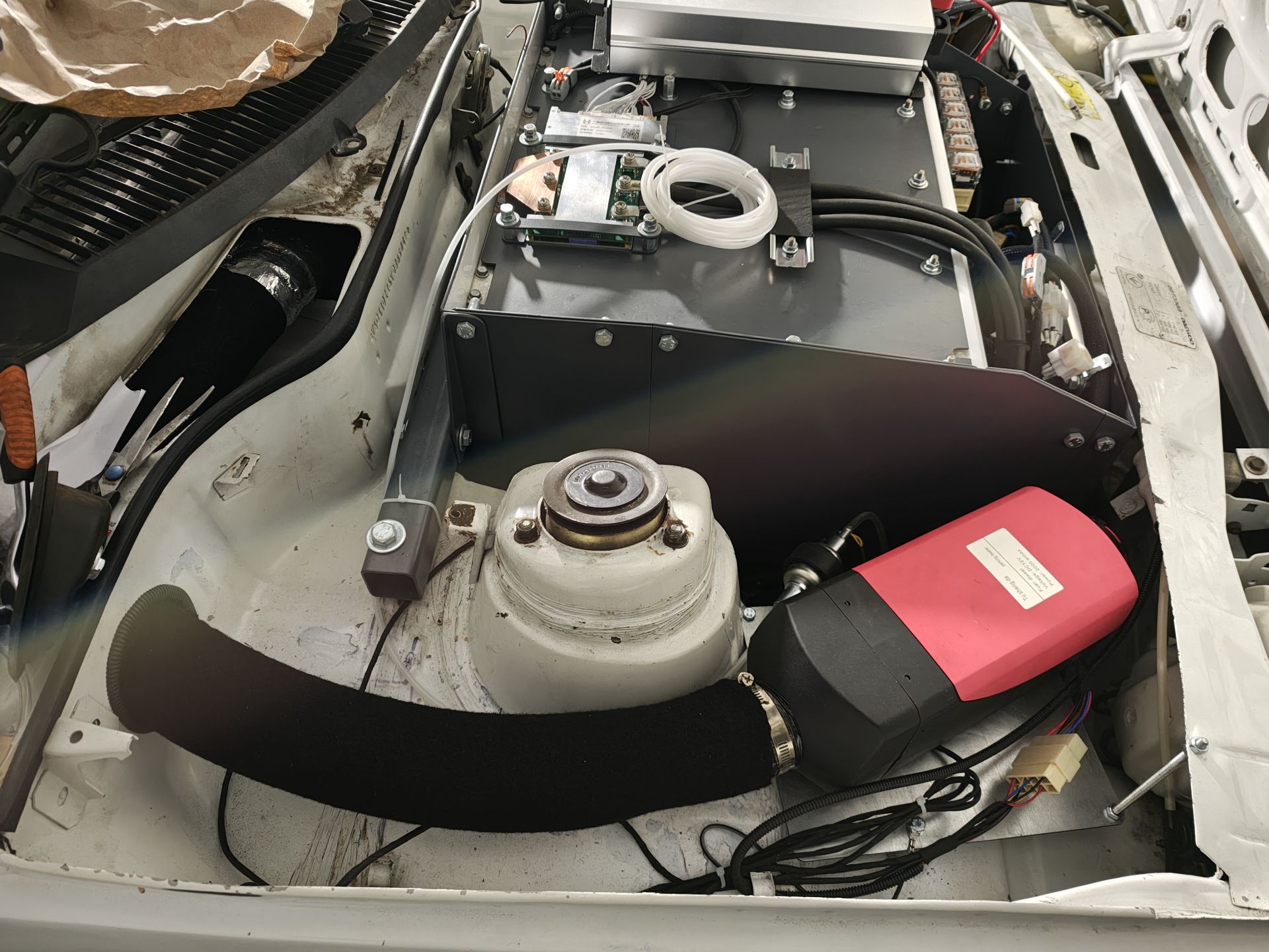

 Заголовок повідомлення: Re: Таврия Электро Смарт Пикап (Днепр)
#138309Повідомлення 22 лист 2024, 21:05
Ідея моноблочного виконання силової частини продовжує розвиватися . Це дозволяє максимально механізувати процес зборки , зменшити витрати часу , та полегшити ремонт . Визволяється додаткове місце під капотом . Перший крок до серійного конвеєрного виробництва .

На пікапі колись батарея була спереду, але почало рвати метал передка, та і стійки з опорами довго не ходили. Зараз на всіх Тавріях батарея ззаду. viewtopic.php?f=26&t=1181&start=585#p133995 А что поменялось в конструкции с тех пор, вес китайского двигателя в 2 раза меньше чем дс 3.6? У меня тоже ведь в Таврии, недавно, была батарея под капотом 10кВтч (всего 70кг), но был вынужден перекинуть ее в багажник, чем очень доволен, передняя подвеска вернулась в нормальное состояние.
#138312Повідомлення 23 лист 2024, 01:29
Багато води сплило з тих пір. Батареї стали легші. У попередніх варіантах перегруз на перед був понад 80 кг, зараз не більше 20 кг, і ємність 19 кВтг проти 12 кВтг. Двигун дійсно легший, 40 кг проти 67 кг.
У цьому проекті багато уваги було приділено саме вазі. Усі компоненти зняті з авто боли ретельного зважені, двічи. На кантері(його видно на фото) і на побутових вагах. Це було зроблено для уявлення фактичного навантаження на перед у заводському варіанті з ДВЗ. Розрахована вага відрізняється від фактичної десь на 2 кг.
Дійсно, раніше не було можливості розмістити достатню ємність спереду без перенавантаження, але на сьогодні це можливо. У великій мірі завдяки конструкції батарейної частини. Втулити 19 кВтг використовуючи готові заводські збірки було би неможливо фізично. Але повне розуміння переваг/недоліків цієї концепції , безумовно, буде тільки після ретельних випробувань.

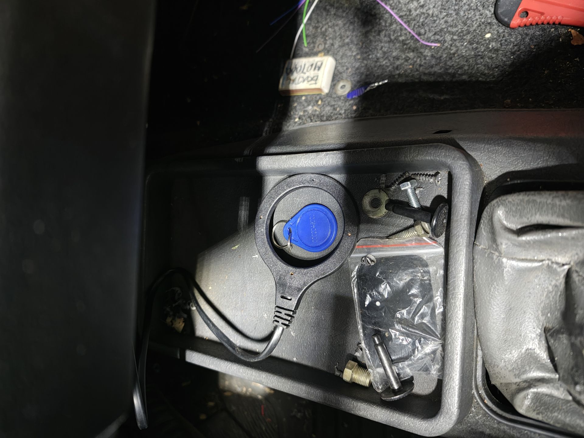

#138327Повідомлення 25 лист 2024, 18:12

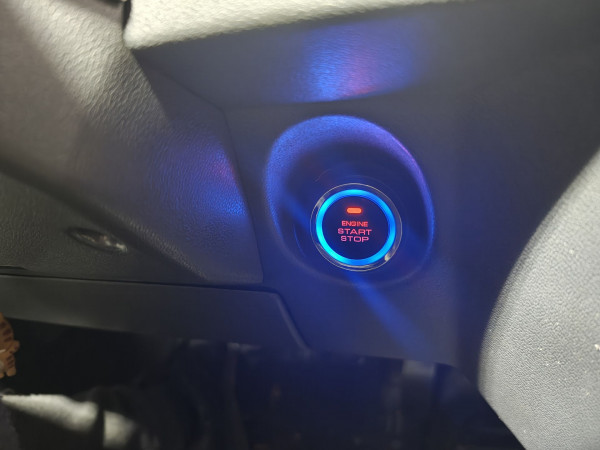

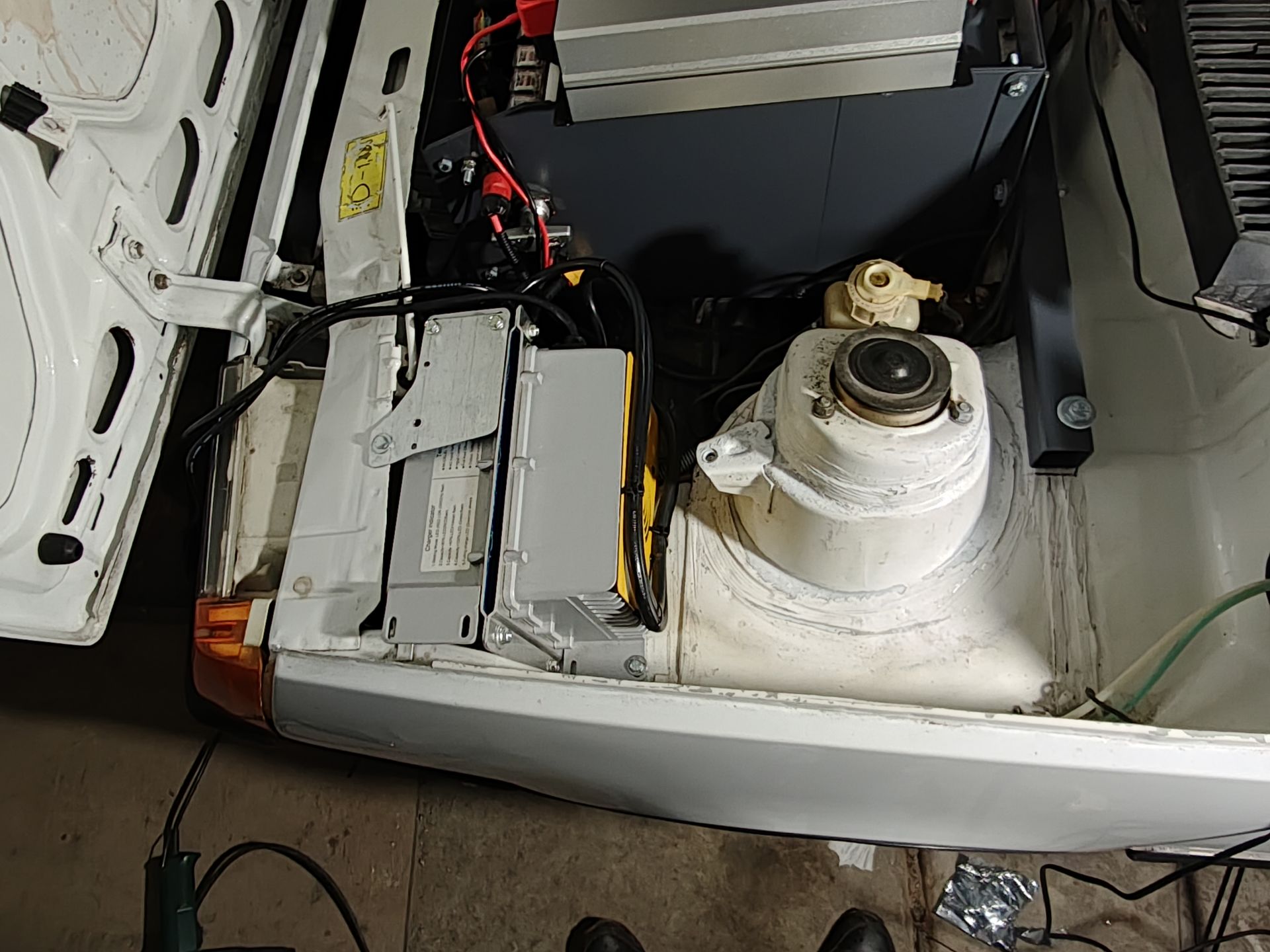

Сьогодні день не пройшов марно. Доробив підключення dcdc, встановив систему кнопки старт/стоп. Підключення просте, замість замку запалювання, в штатний роз'єм. Саму кнопку встановив замість підсосу, наче там і була. Зручна штука.
IMG_20241125_162721195_HDR.jpg [ 181.26 КБ | Переглядів: 40239 ]
IMG_20241125_163335927_HDR.jpg [ 313.55 КБ | Переглядів: 40239 ]
Також зробили перший запуск мотору і контролера, навіть трохи посовались по гаражу.
Ротор балансували разом з маховиком і корзиною, тому вібрації від мотору відсутні.
Далі встановлення дизельного обігрівача та виготовлення панелі приладів.

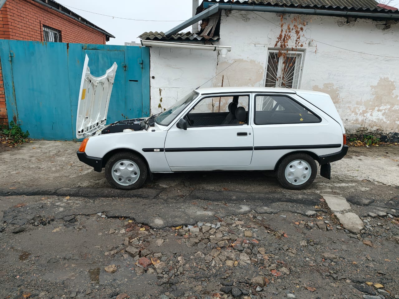

Сьогодні Зефірка вперше покинула гараж!
Зображення WhatsApp, дата_ 2024-11-27 о 17.54.37_be607267.jpg [ 243.96 КБ | Переглядів: 40150 ]
Перші випробування

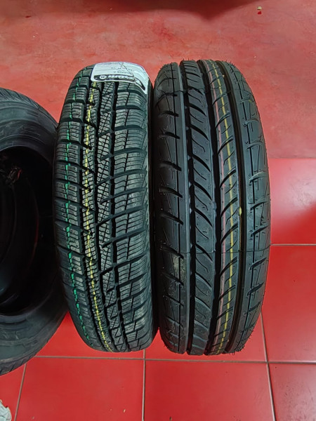

Також придбали для Зефірки нові зимні тапки 135/80 R13, типу економічні))
Зображення WhatsApp, дата_ 2024-11-27 о 17.55.51_ab584d27.jpg [ 202.22 КБ | Переглядів: 40150 ]
Зображення WhatsApp, дата_ 2024-11-27 о 17.56.13_e70e9474.jpg [ 113.33 КБ | Переглядів: 40150 ]
На фото видно наскільки вони вужчі ніж стокові 155/70R13.  Доречі нові колеса ще й легші, 5 кг проти 5.7 кг

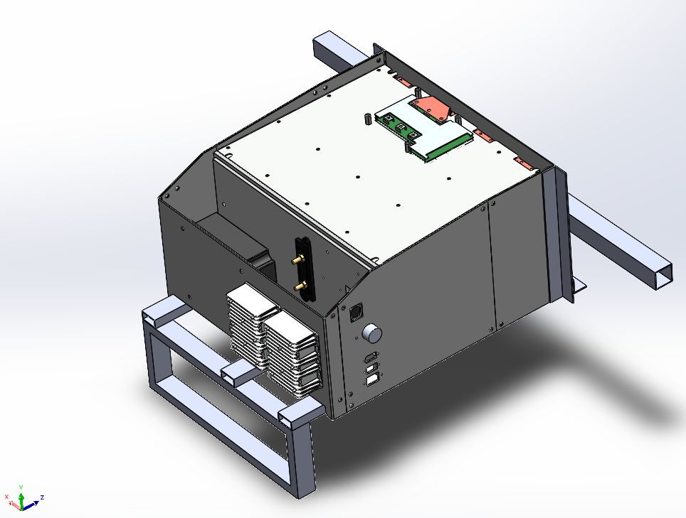

Ну і трохи з робочого процесу розробки
Frudbox_DALA.jpg [ 65.74 КБ | Переглядів: 40150 ]
#138363Повідомлення 29 лист 2024, 18:12

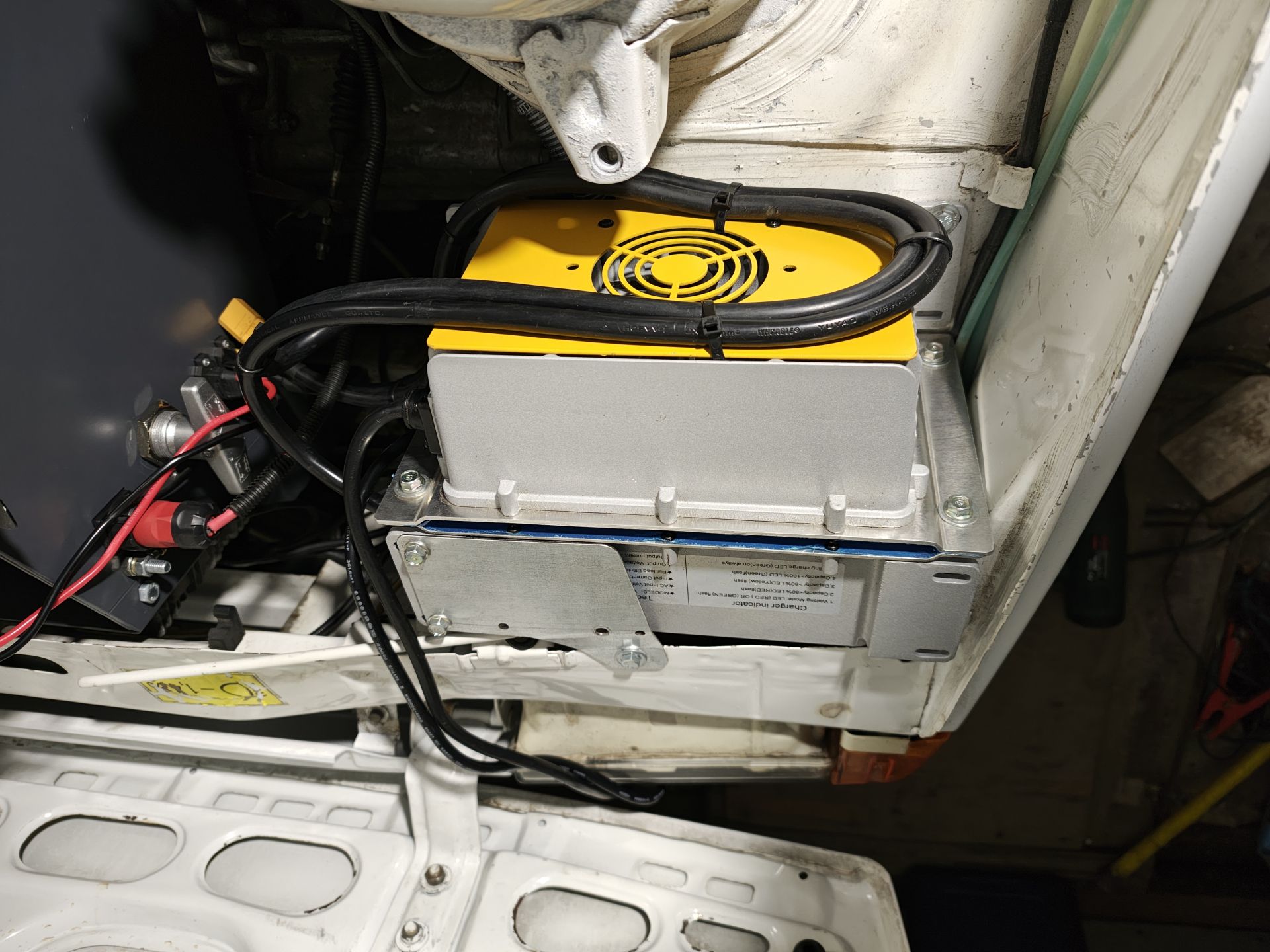

Сьогодні займався закріпленням зарядних пристроїв. Довелося випиляти з 2 мм оцинковки хитрий кронштейн та проколупати пару дірок у кузові. Як результат - пристрої зайняли своє постійне місце. Кілька кабельних стяжок і все готово.
IMG_20241129_172559065_HDR.jpg [ 293.57 КБ | Переглядів: 40062 ]
IMG_20241129_172553638_HDR.jpg [ 320.06 КБ | Переглядів: 40062 ]

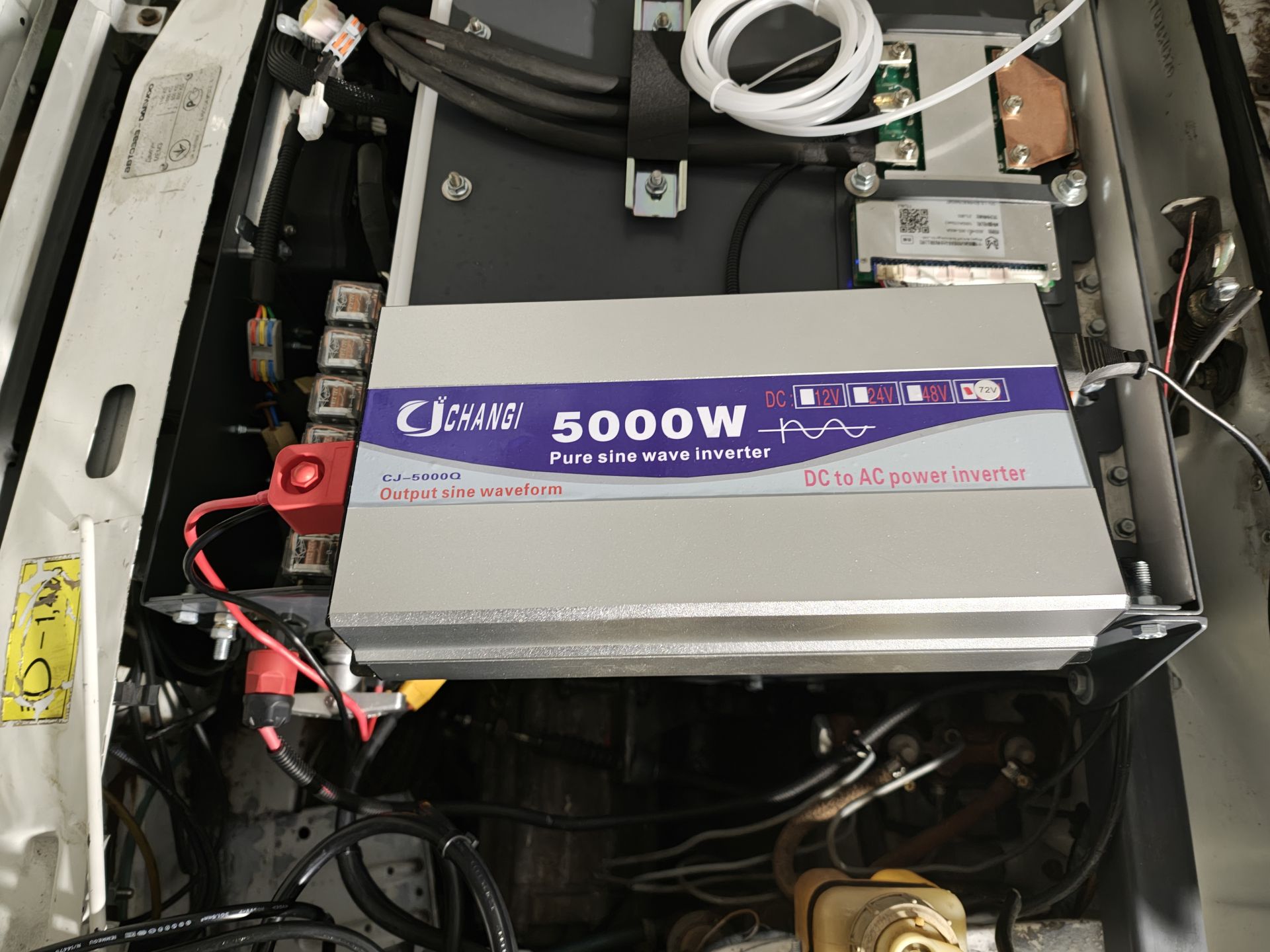

Поки займався вирубили світло. Добре що є інвертор на 72В, заживив освітлення гаражу від машини. Зручно!!!
IMG_20241129_172606054_HDR.jpg [ 292.27 КБ | Переглядів: 40062 ]
Інвертор підключений до блоку через роз'єм зарядного пристрою.
Тим часом мій товариш Вовчик займався встановленням опалення. Ось результат його роботи.
IMG_20241129_172709016_HDR.jpg [ 361.36 КБ | Переглядів: 40062 ]
