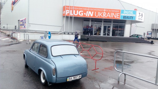

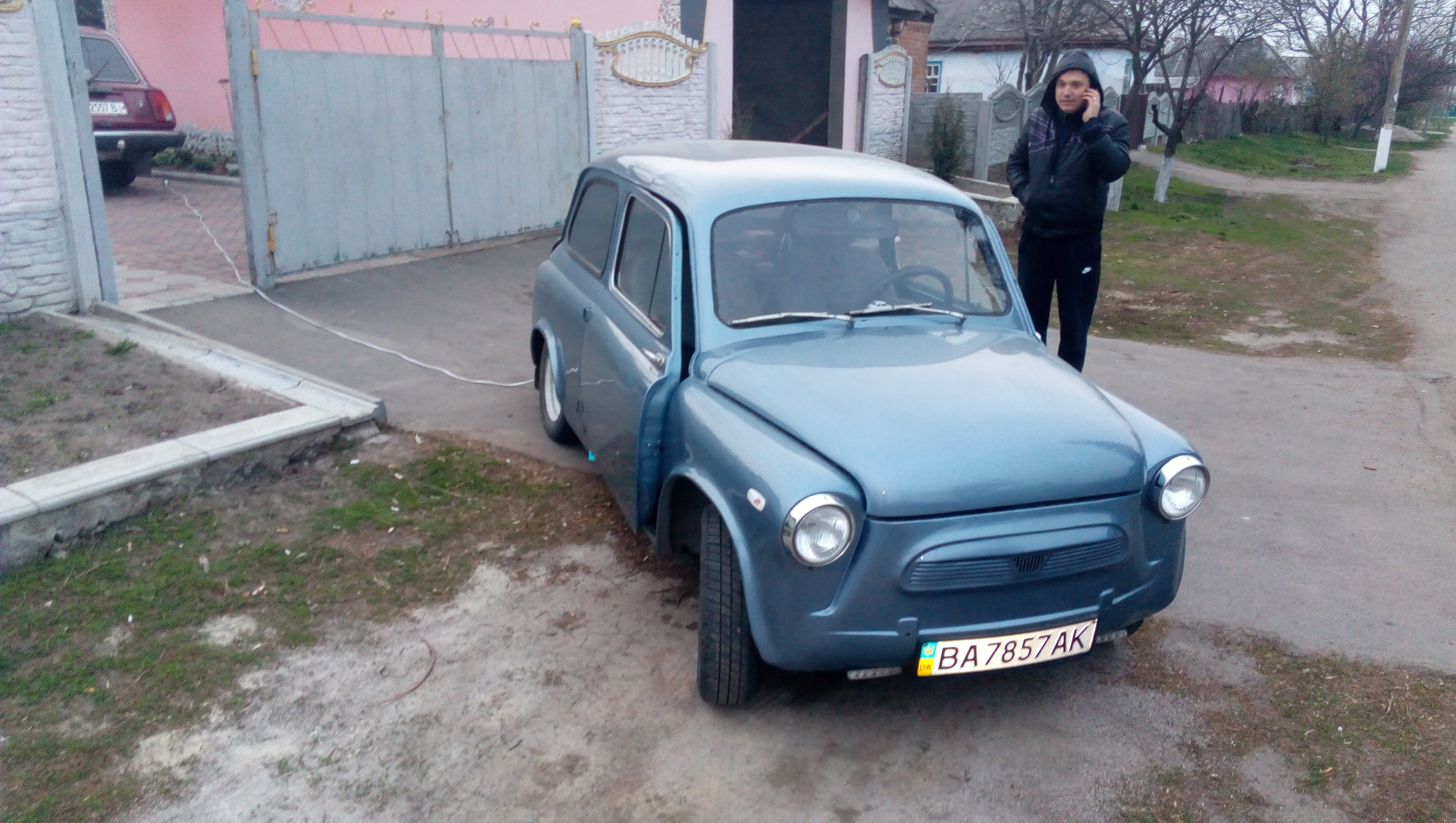

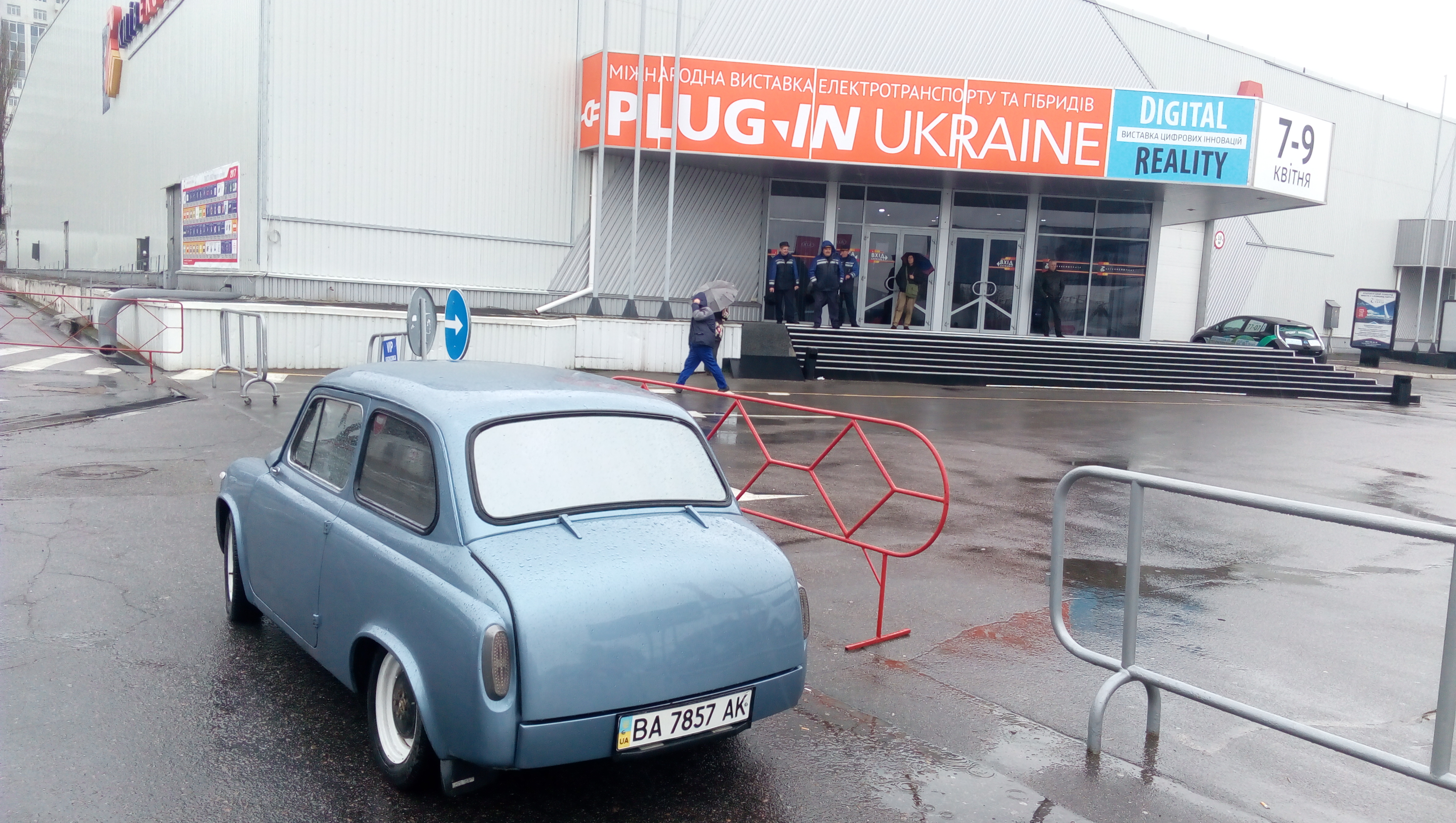

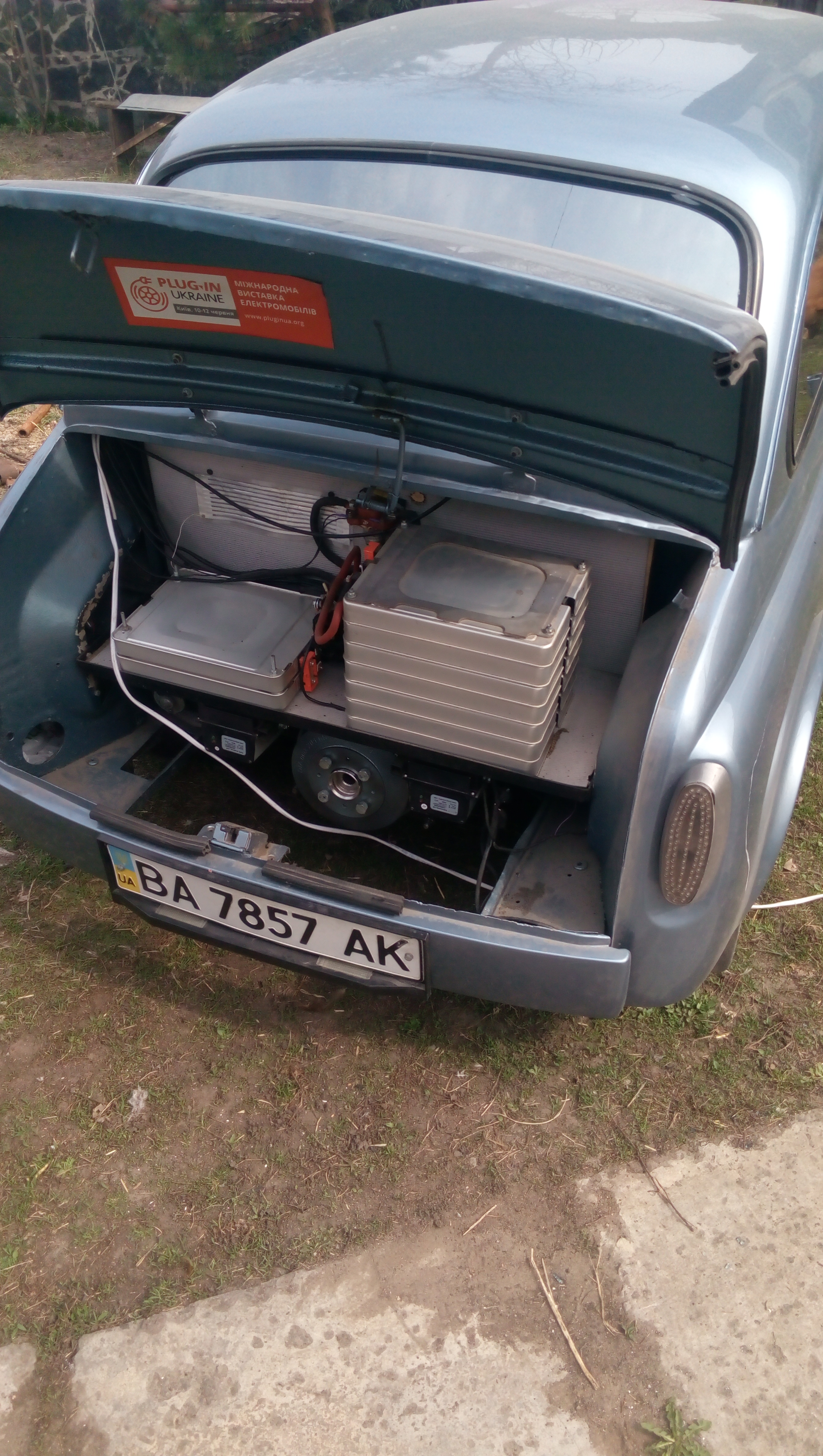

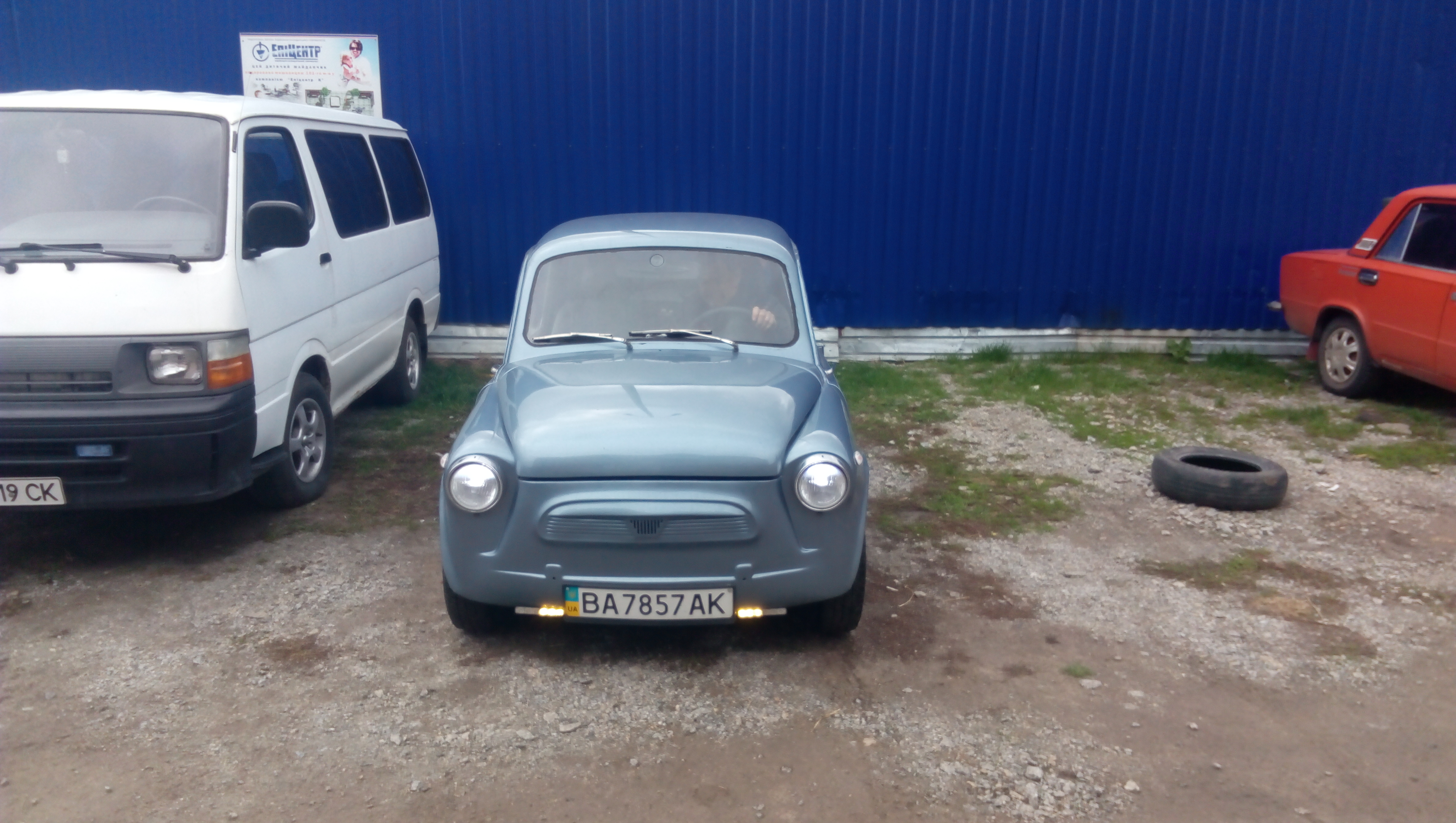

Пару фоток :)
IMG_20170408_100640.jpg [ 3.82 МБ | Переглядів: 8339 ]
IMG_20170406_062651.jpg [ 4.37 МБ | Переглядів: 8339 ]
IMG_20170406_134239.jpg [ 3.76 МБ | Переглядів: 8339 ]
IMG_20170409_120127.jpg [ 3.06 МБ | Переглядів: 8339 ]
