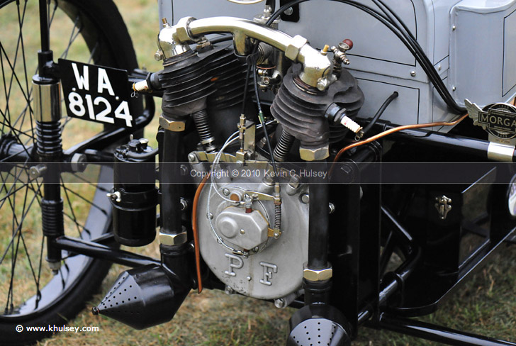

Кошмарный сон Михалыча - ФИНАЛ!
https://www.drive2.ru/l/476381005993738772/
Предлагаю сравнить с оригиналом ниже. Отличия конечно есть, но сильно в глаза бросаться не должны.

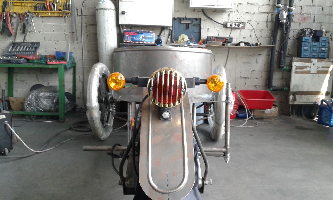

Еще чуть фоток прислали - задние фары установлены - стоп с грилем, повороты, задний ход.

супер! карбюратор от явы хорошо прилип!
