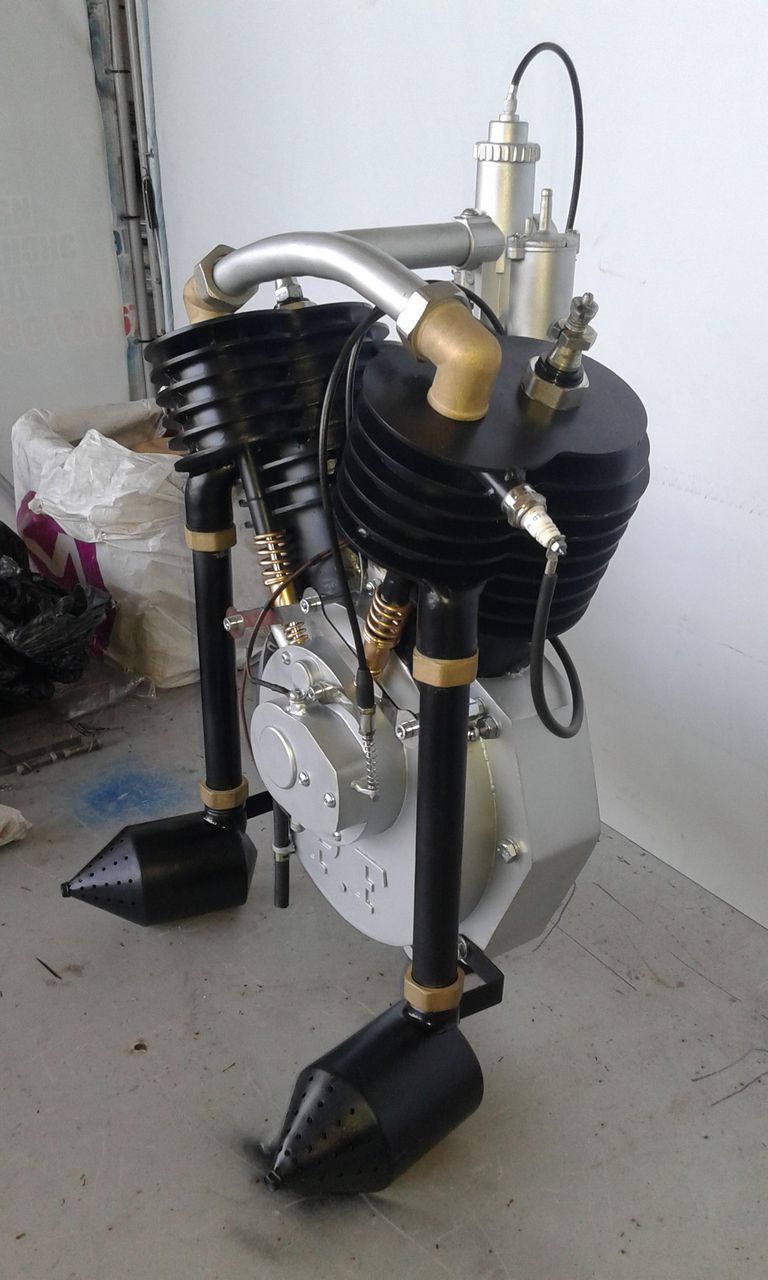

Кошмарный сон Михалыча - ФИНАЛ!
https://www.drive2.ru/l/476381005993738772/
Предлагаю сравнить с оригиналом ниже. Отличия конечно есть, но сильно в глаза бросаться не должны.

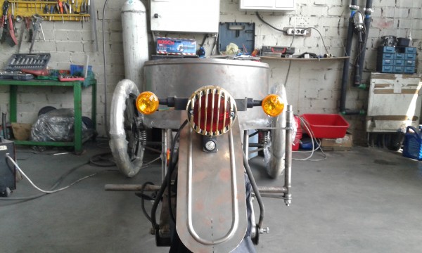

Еще чуть фоток прислали - задние фары установлены - стоп с грилем, повороты, задний ход.

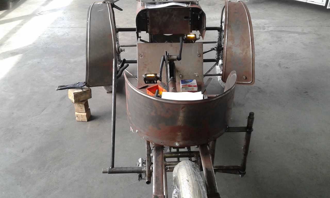

Крылья меряют. Заказал стойки для выставки и подставки для того чтобы шины не портились. От крыши решил отказаться - лишнее время и деньги, а аппарат все таки не для всепогодной езды, да и в оригинале ее не было.

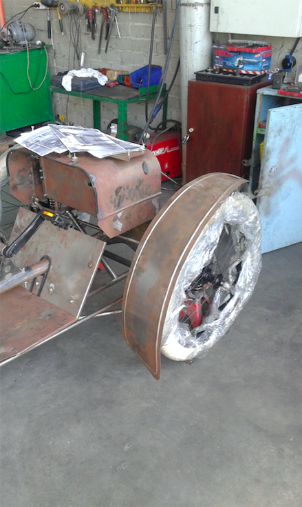

Тем временем работа идет над тормозной системой и прочими мелочами - https://www.drive2.ru/l/476854620627403129/
06-29-2017-Photo_104421.jpg [ 1.33 МБ | Переглядів: 11737 ]
 Заголовок повідомлення: Re: Реплика Morgan 3 Wheeler на электротяге
#38343Повідомлення 29 черв 2017, 16:31
На фото какой-то блок с кулером видно - это зарядное? Планируется защита электроники от грязи, брызг и т.п.?
#38344Повідомлення 29 черв 2017, 16:39
Звідки: Украина, Харьков
Да, это предполагаемое единственно возможное место крепления зарядного и прорабатывается возможность его защиты каким то коробом или непромокаемым чехлом, в голом виде конечно его так возить нельзя.
