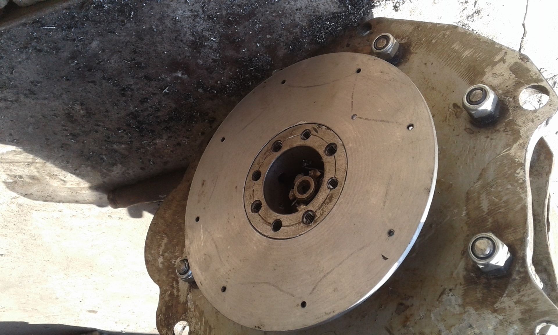

Собрал двигатель с коробкой. Прикрепил диск сцепления к муфте через переходник. Фотки переходника прилагаются

А переходник к муфте как крепиться? Просто плотно посажен и приварен. А с диском сцепления фото нету? Главное что бы помогло, что бы шлици больше не повреждало.

Переходник крепится к муфте на 8 болтах. Диск сцепления крепится к диску переходника на 8 винтах через отверстия высверленные в накладках. Главное, чтобы диск работал правильно, под него нужно подложить 2 накладки с другого такого же диска сцепления. Пример крепления диска сцепления у Лисса, я торопился и финальную фотку сделать забыл, вспомнил, когда двигатель уже был в сборе с коробкой.
