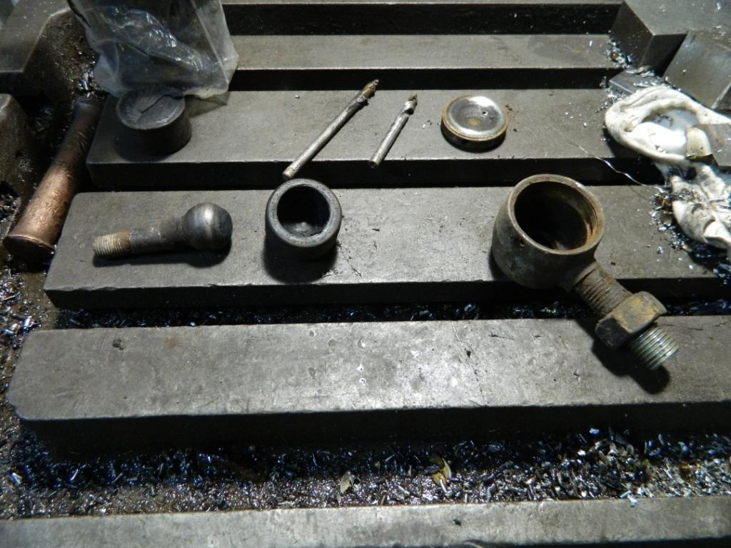

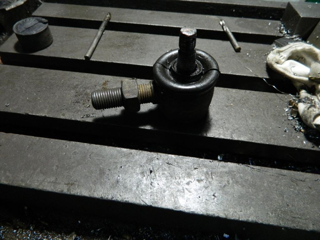

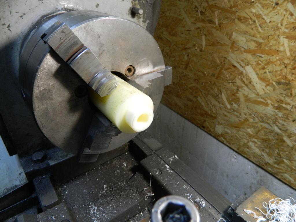

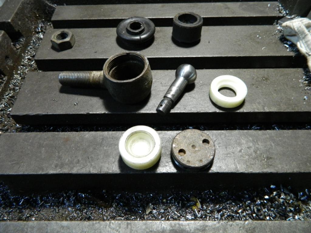

сегодня опять валит снег((((с утра проехался ,понял что лучше не кататься)))))) резина не годится....по итогу получилось поковыряться с трабиком, а то рулевые наконечники давно кончились.а времени ними заняться нету...машина постоянно ездит,то я то жена...за одно и проверил как поживают мои переделки в передней подвеске...
снял наконечники,они вообще в хлам))))внутренние те что к рейке нормально,а наружные убитые на проч)разобрал их,благо немец предусмотрел их беспроблемную разборку...
DSCN6464.JPG [ 142.58 КБ | Переглядів: 8460 ]
по конструкции они несколько(для меня) не обычные,с резиновой вставкой вместо пластиковой..
в моих осталась только нижняя часть.верхней уже не было и палец бился о корпус...
выточил из копролита новые вставки
DSCN6460.JPG [ 109.86 КБ | Переглядів: 8460 ]
ну и все почистил.смазал собрал...
DSCN6462.JPG [ 129.76 КБ | Переглядів: 8460 ]
сделал еще проточку,и поставил сверху пыльник...
DSCN6463.JPG [ 114.26 КБ | Переглядів: 8460 ]
поставил все обратно,теперь нормально))))
за одно проверил шкворень.шарнир рессоры,шаровую...просмотрел сварки на кулаке,вроде все отлично)))))

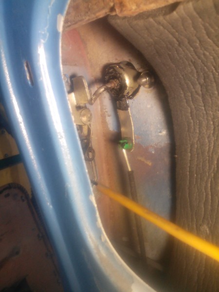

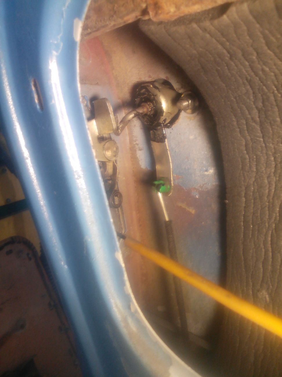

сегодня разобрал одну дверь,думаю как сделать привод замков,а то очень не удобно когда авто не закрывается)

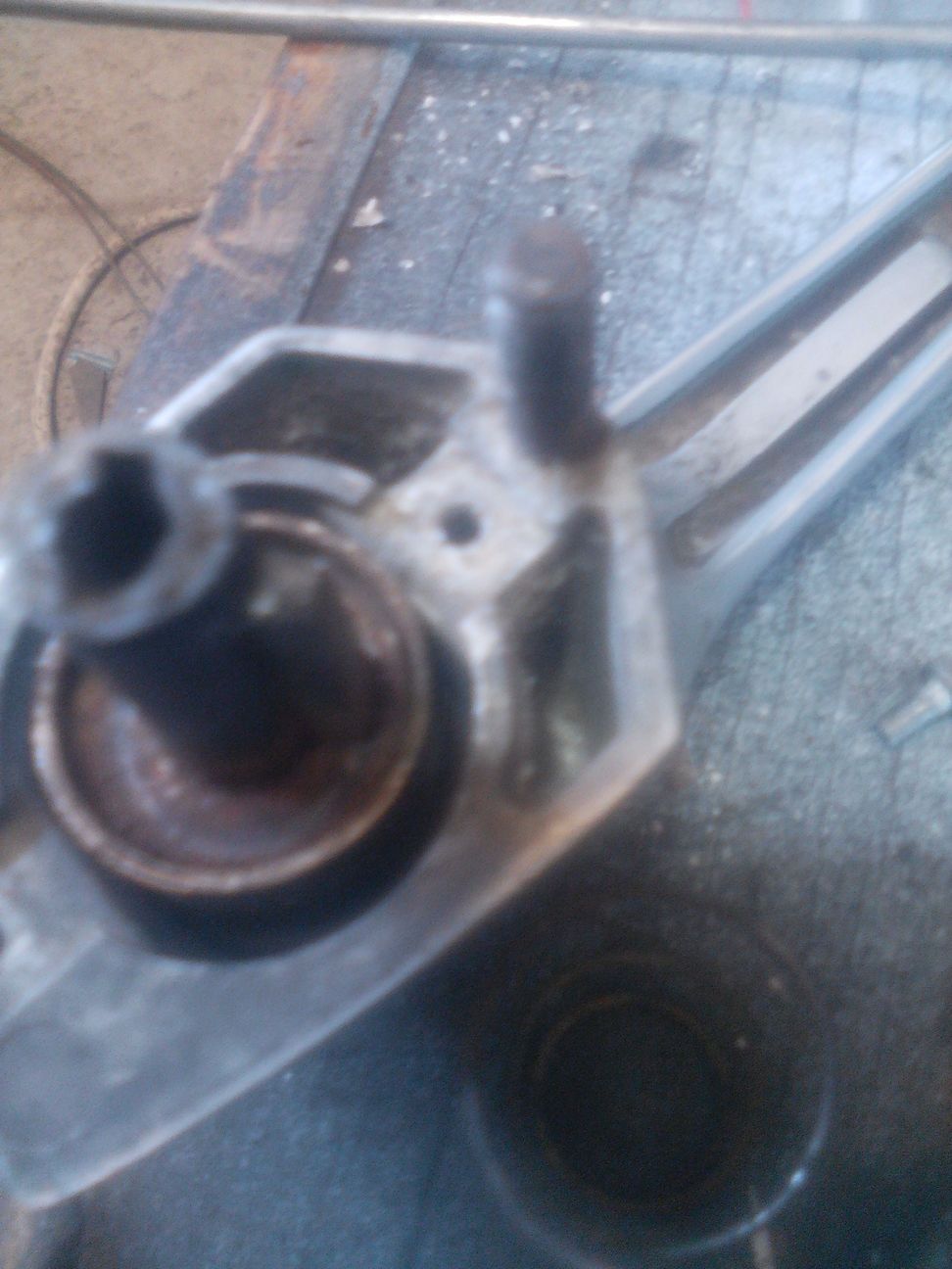

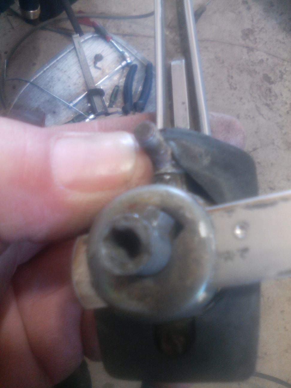

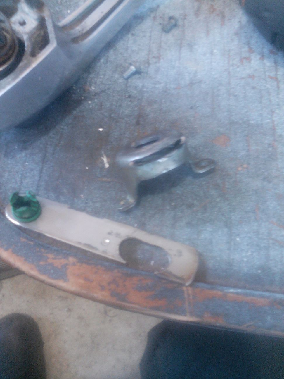

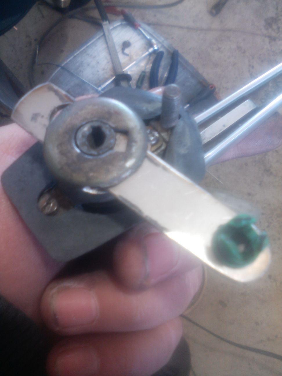

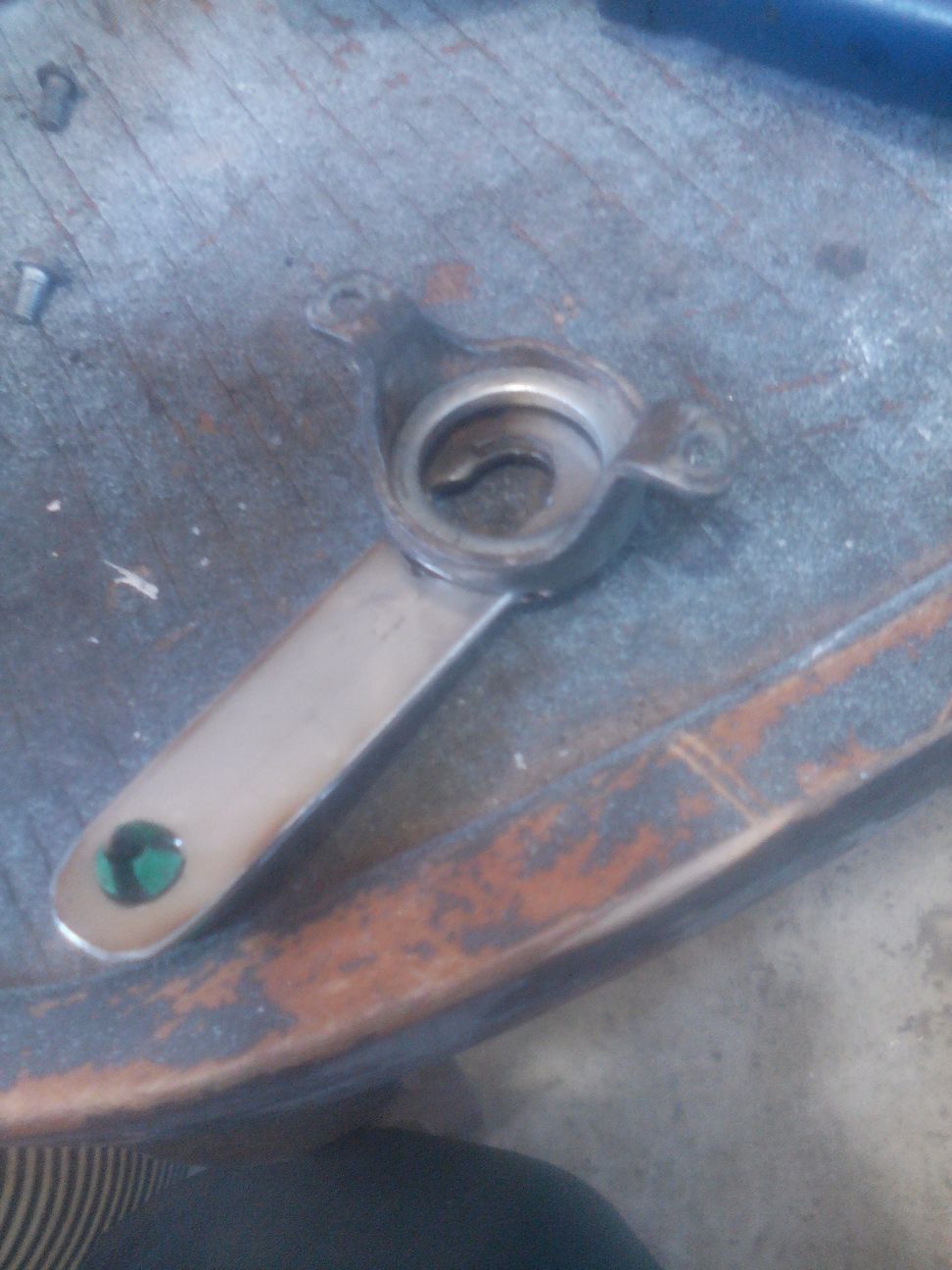

сделал электропривод запирания замков)
мож кому пригодится из трабантистов)
водительский замок на трабике устроен так,что он закрывается кнопкой.точнее закрывается сама кнопка,на ней есть выступ,а в чашке вырез,и когда замок открыт
то они совпалают,когда мы поворачиваем ключем цилиндр,выступ уходит от выреза.и кнопку типа не нажмешь
вот фото
Коментарій до файлу: выступ на кнопке
IMG_20180304_102202.jpg [ 1.65 МБ | Переглядів: 8269 ]
Коментарій до файлу: вырез в чашке,
IMG_20180304_102603.jpg [ 1.15 МБ | Переглядів: 8269 ]
решено было сделать в чашке прорезь,и вставить туда пластину,которая будет перекрывать прорезь в чашке.
болгаркой маленькой нормально все получилось)
IMG_20180304_102142_1.jpg [ 1.6 МБ | Переглядів: 8269 ]
по итогу вышло так,
IMG_20180304_102603_1.jpg [ 1.13 МБ | Переглядів: 8269 ]
пришлось правда с обратной стороны поставить шайбу,чтобы пружина,которая подпружинивает кнопку,не попадала в пластину,ну она как-бы и не попадала,но может попасть)
IMG_20180304_102142.jpg [ 1.58 МБ | Переглядів: 8269 ]

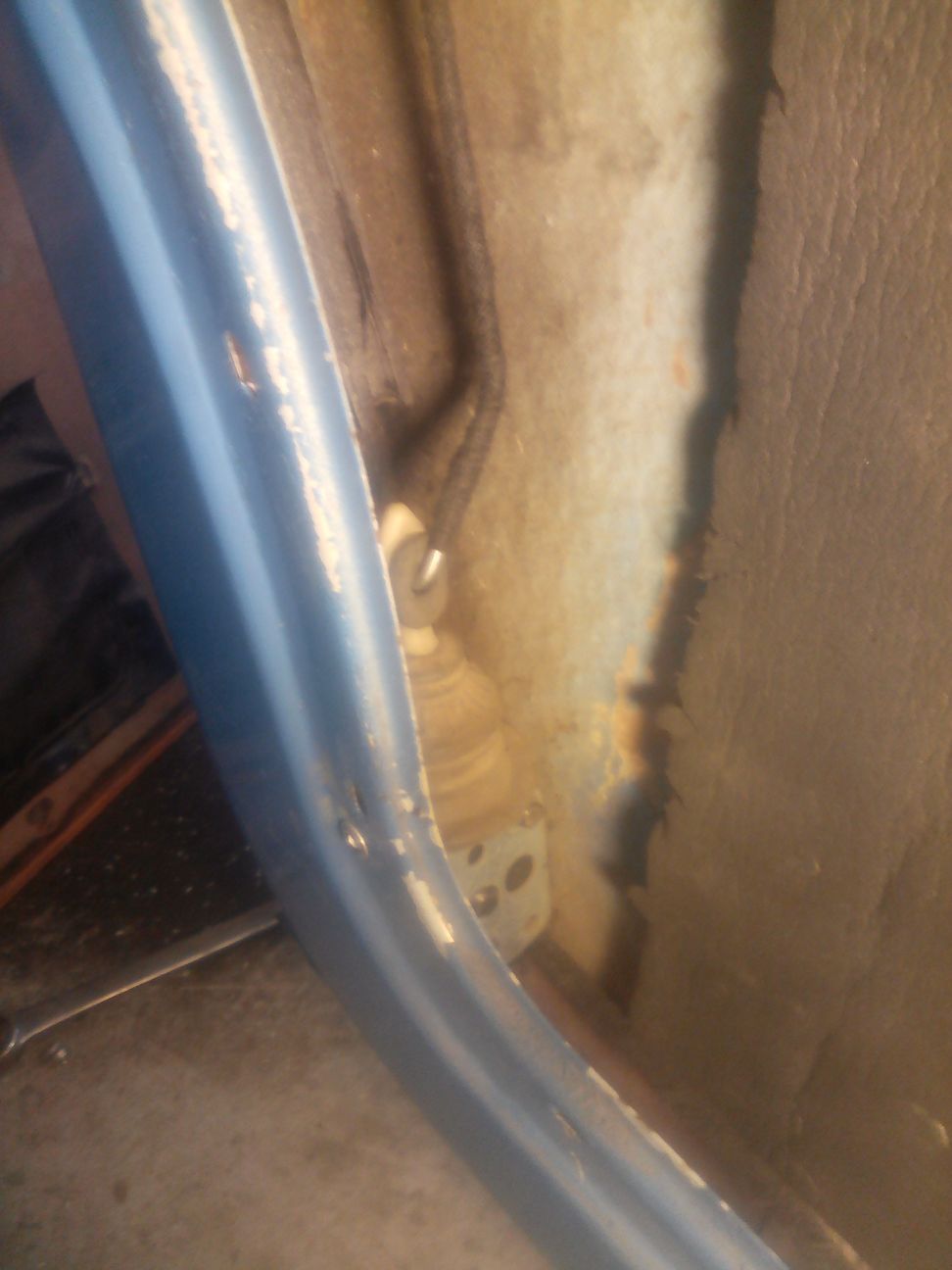

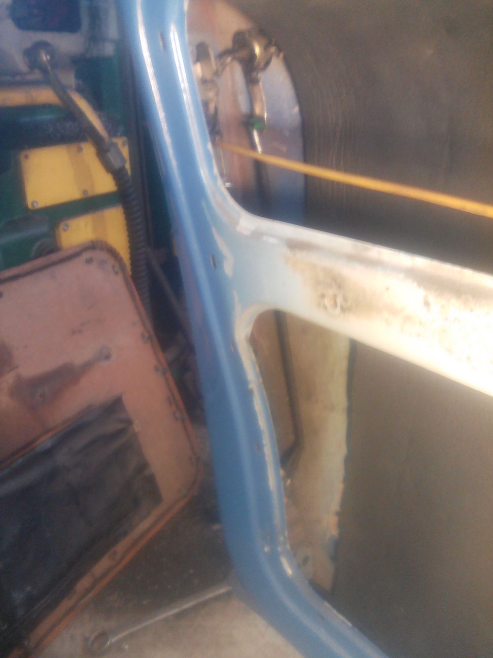

 Заголовок повідомлення: Re: Трабант Электро (Лев, Запорожье)
#53343Повідомлення 04 бер 2018, 17:58
по итогу все получилось так,работает вроде нормально.ни чего не клинит,ну и закрытое положение получается вверх,а открытое вниз)
