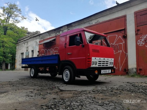

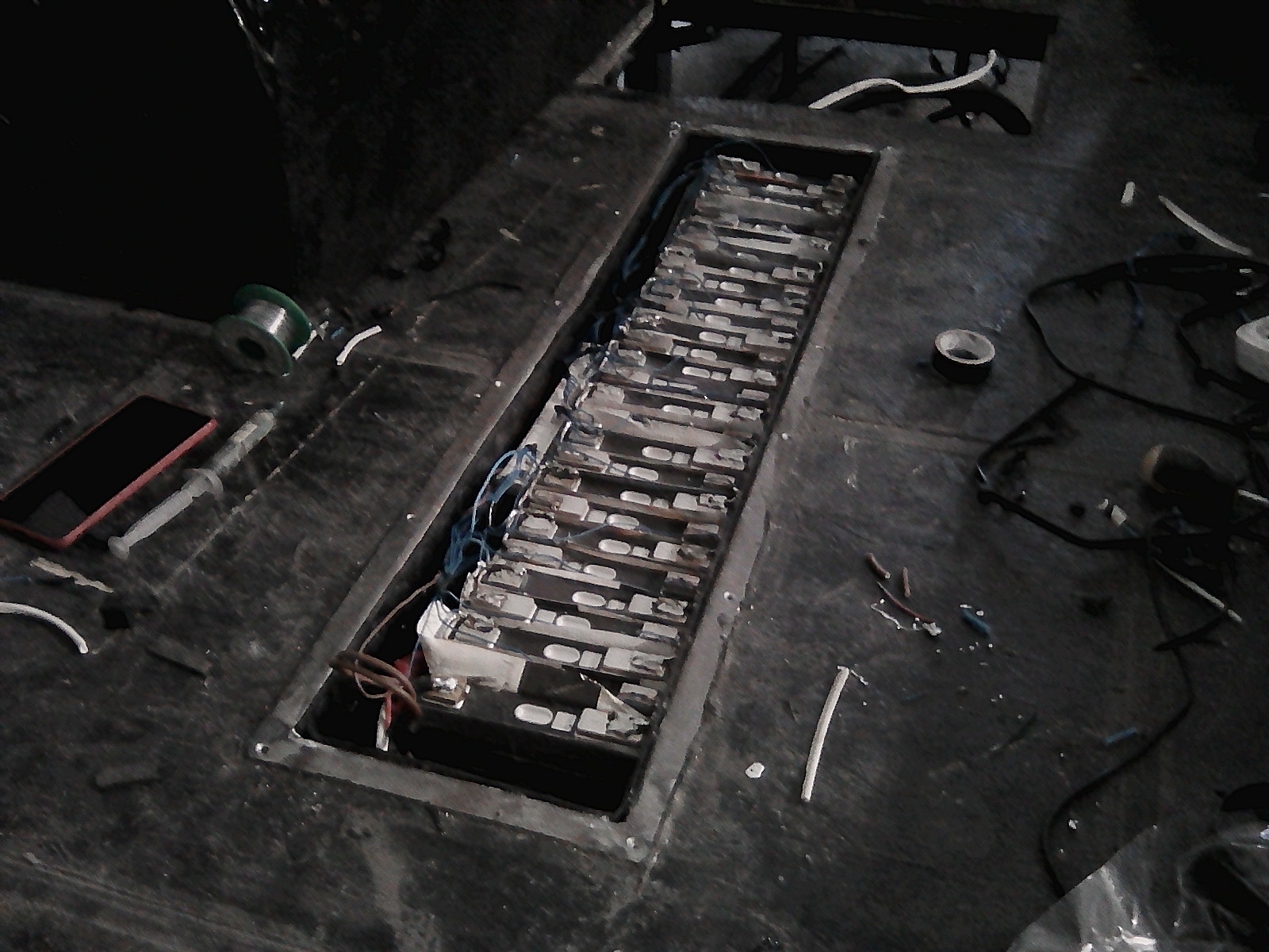

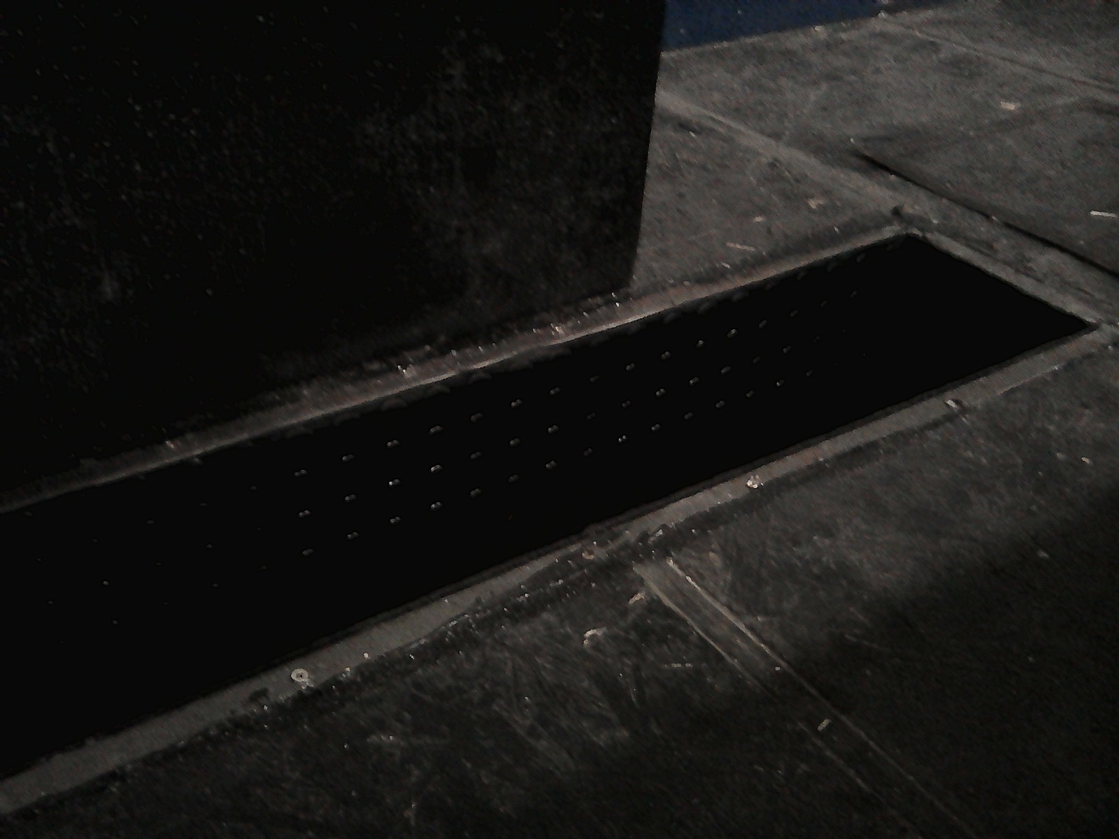

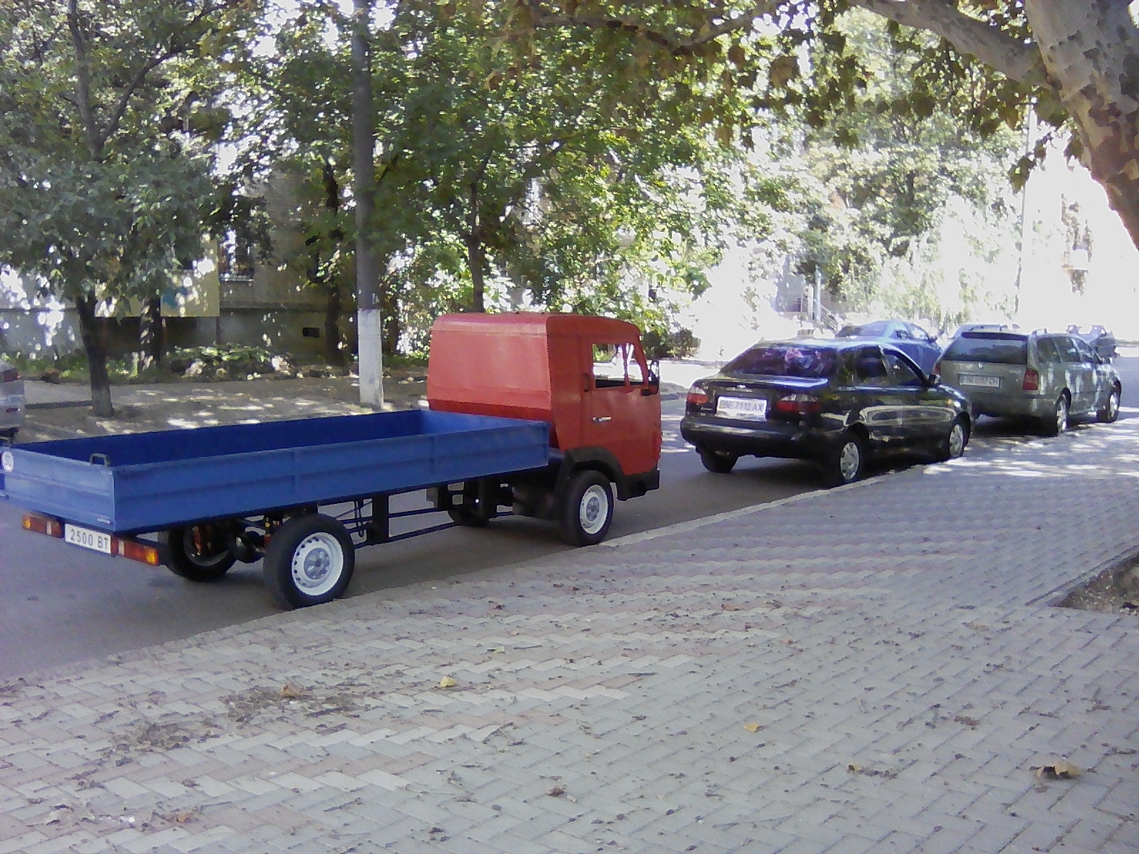

Начали процесс избавления от баков и переноса акб в раму. Изготовлен и установлен новый аккумуляторный отсек, обклеен листовой резиной изнутри. Срезаны баки, завтра планируем установить батарею на новое место и подключить. Врезультате этих изменений улучшится развесовка и уменьшится на 50 кг вес машины, он будет менее 500 кг, примерно 485.
IMG_20190816_181148.jpg [ 250.01 КБ | Переглядів: 15109 ]
IMG_20190816_181010.jpg [ 398.44 КБ | Переглядів: 15109 ]
#88738Повідомлення 18 серп 2019, 14:01

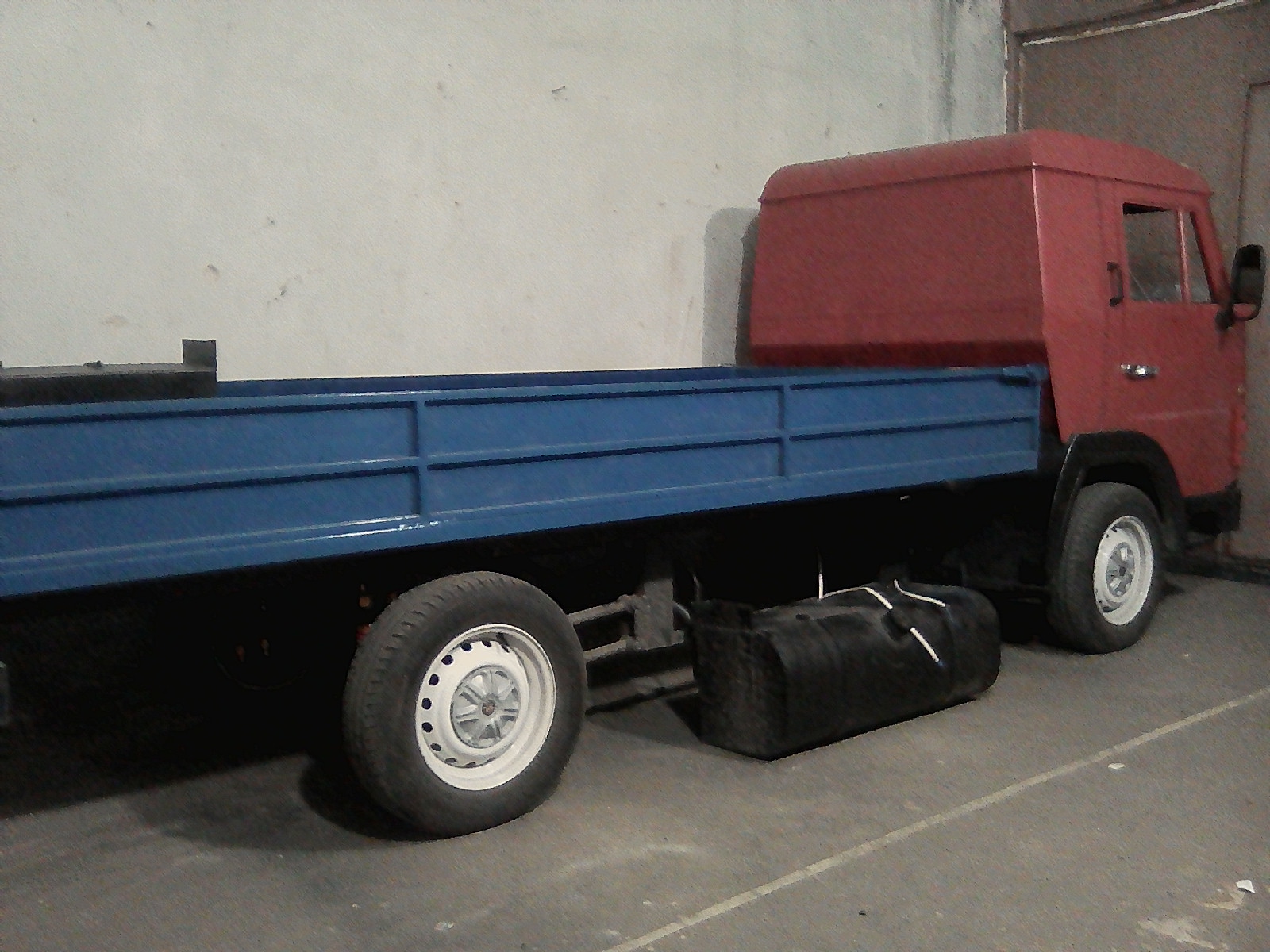

Завершили избавление от баков и перенос акб. Это были последние работы по изменению и усовершенствованию машины, теперь осталаось оснащение кабины и покраска. Вес грузовика сейчас 490 кг.
IMG_20190817_163941.jpg [ 394.45 КБ | Переглядів: 15058 ]
IMG_20190818_075319.jpg [ 543.6 КБ | Переглядів: 15058 ]
IMG_20190818_081941.jpg [ 535.6 КБ | Переглядів: 15058 ]

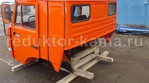

Аврал! А окошки задние где? Камаз не настоящий.
images.jpg [ 8.81 КБ | Переглядів: 15054 ]
#88741Повідомлення 18 серп 2019, 14:41
Эта тема уже здесь поднималась, отвечу кратко, я их не люблю, через них в кабину попадает холод, уходит тепло и наоборот. Поэтому я их не делал.
#88745Повідомлення 18 серп 2019, 15:30
Можно стеклопакет поставить двухкамерный. Удобно в кузов присматривать за грузом и задний обзор хороший без зеркал. Это дело хозяйское, как вам удобно.

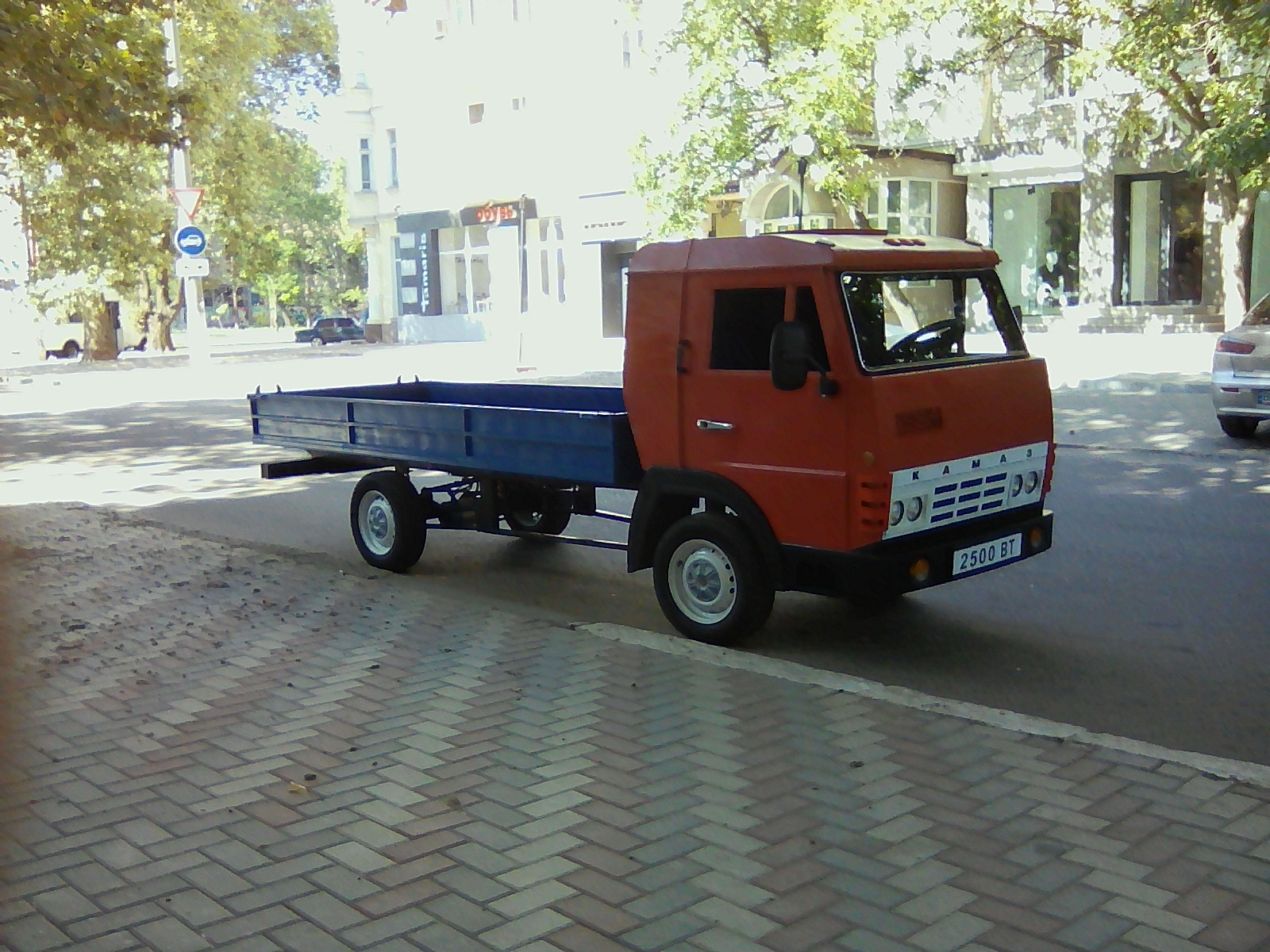

#88793Повідомлення 19 серп 2019, 12:42

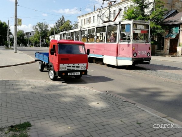

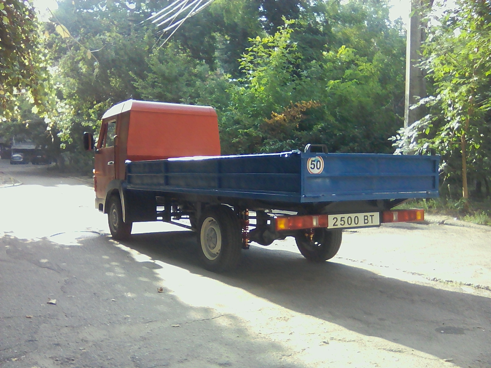

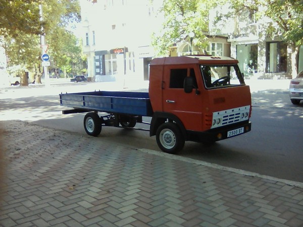

Тема окон это флуд в теме грузовика. Сегодня ездил по работе, вместо легкового авто, очень доволен, машина идет как седан бизнес класса, наконец мы добились желаемого результата, неровности проглатываются, скорость на плохих дорогах и трамвайных переездах существенно возросла и стала выше, чем у серийных авто. Да и смотрится похудевшая машина лучше.
IMG_20190819_101633.jpg [ 518.97 КБ | Переглядів: 14957 ]
IMG_20190819_101529.jpg [ 654.22 КБ | Переглядів: 14957 ]

#88816Повідомлення 19 серп 2019, 21:30
Так это они же, сперва, на этапе постройки они стояли по одному, потом были заменены другими, более мощными, но у них была проблема с отскоком и машина козлила. Сейчас сделали изменения в креплении и поставили их попарно, как на трамваях и.... эврика! Они прекрасно отрабатывают неровности и ловят машину на отскоке.

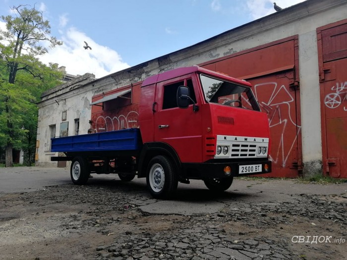

Позавчера ко мне приезжали журналисты, снимали ролик о постройке электротранспорта в Николаеве для канала HEvCars и ресурса Свидок Инфо. Статья уже вышло, а видеоролик ещё в работе. Вот некоторые фото отснятые журналистами.
