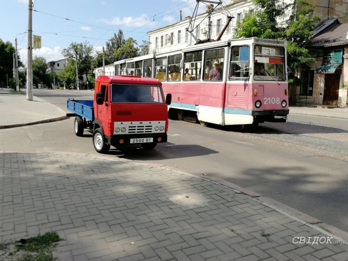

Позавчера ко мне приезжали журналисты, снимали ролик о постройке электротранспорта в Николаеве для канала HEvCars и ресурса Свидок Инфо. Статья уже вышло, а видеоролик ещё в работе. Вот некоторые фото отснятые журналистами.
