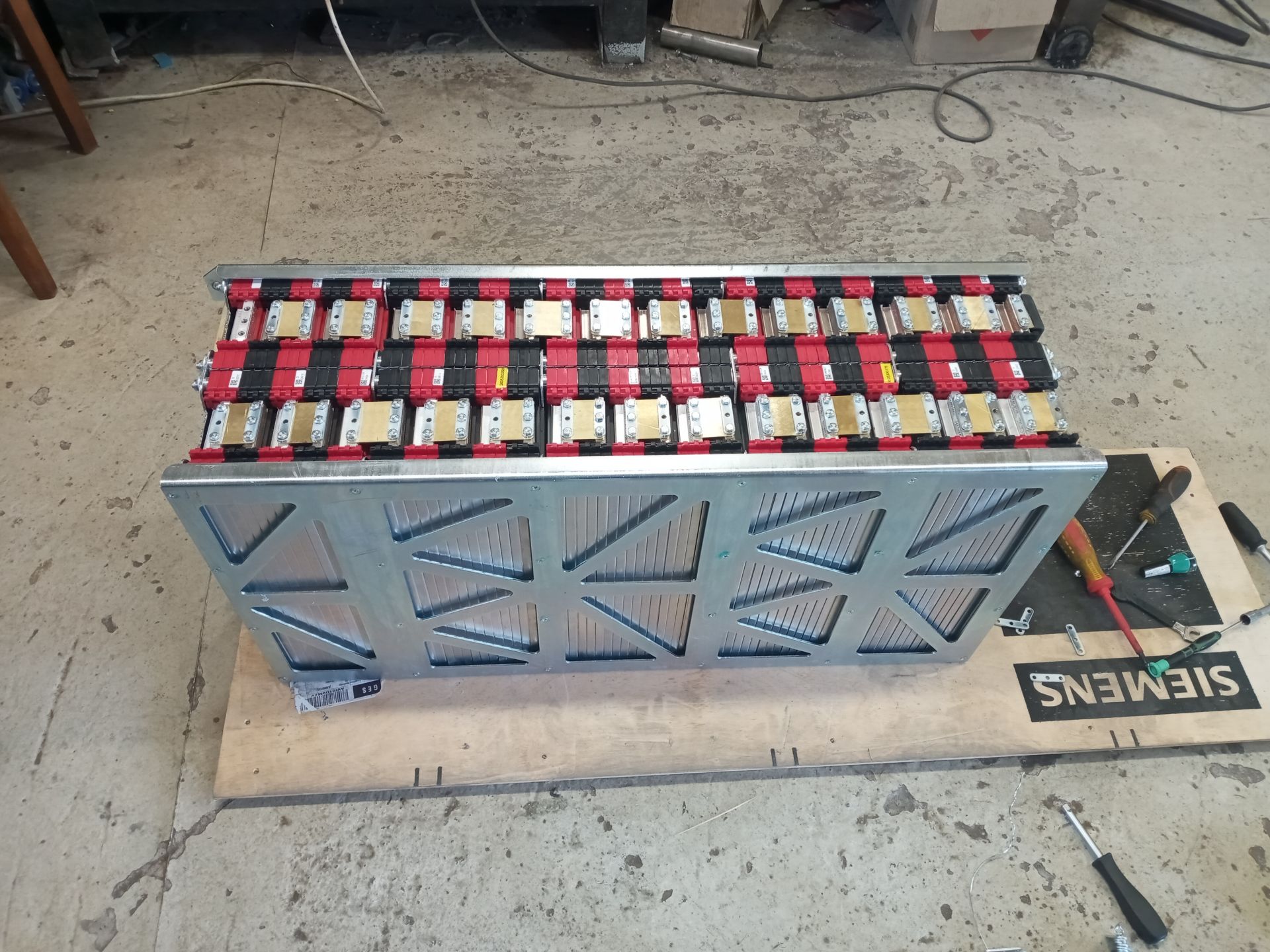

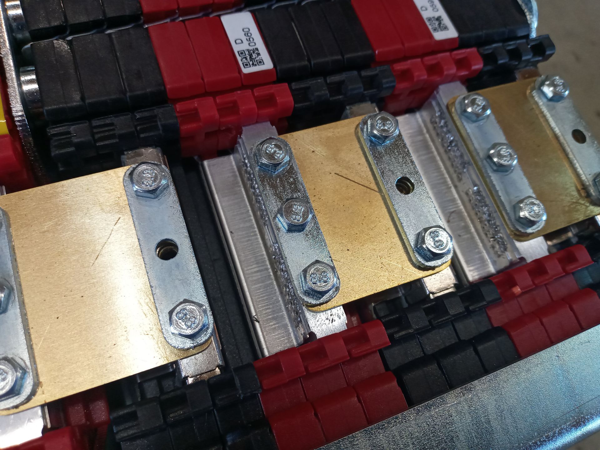

ну и основа передней батареи)
20210522_140659_mfnr.jpg [ 427.85 КБ | Переглядів: 10497 ]
20210522_140709.jpg [ 440.09 КБ | Переглядів: 10497 ]
Это конечно всё красиво, на болтиках) Но, было бы интересно узнать что это за ячейки, где брал и стоимость. Ну и самое главное параметры и характеристики данных пакетов. Судя по тому что там 90 Ач, то один пакет скорее всего +-30Ач.
И вес тоже интересно сколько получился.
А то красивые картинки мало информативны))
#118662Повідомлення 22 трав 2021, 15:04
Jekabes писав(ла):
Это конечно всё красиво, на болтиках) ........А то красивые картинки мало информативны))
на самом деле информация в том,что стоят продольные шайбы которые,по моему мнению,улучшают прилегание токонесущей шины к контакту аккумы,и не дают прогибаться шине,и по идее не должен современем ослабляться контакт...так что основная информация в картинках...
Jekabes писав(ла):
это абсолютно бесполезная информация,так как я их не продаю,и забрал последние,(даже мне не хватило))))) хотел 100,получил только 98...
когда поставлю на авто,посмотрю какой будет пробег,как будет проседать напруга,потом и скажу
вес получился немного тяжелее лиф консерв...одна консерва весит 3.8кг,а две ячейки 4.12 кг

...пропущенный крепёж под бмс провода?
#118669Повідомлення 22 трав 2021, 18:39
угу...

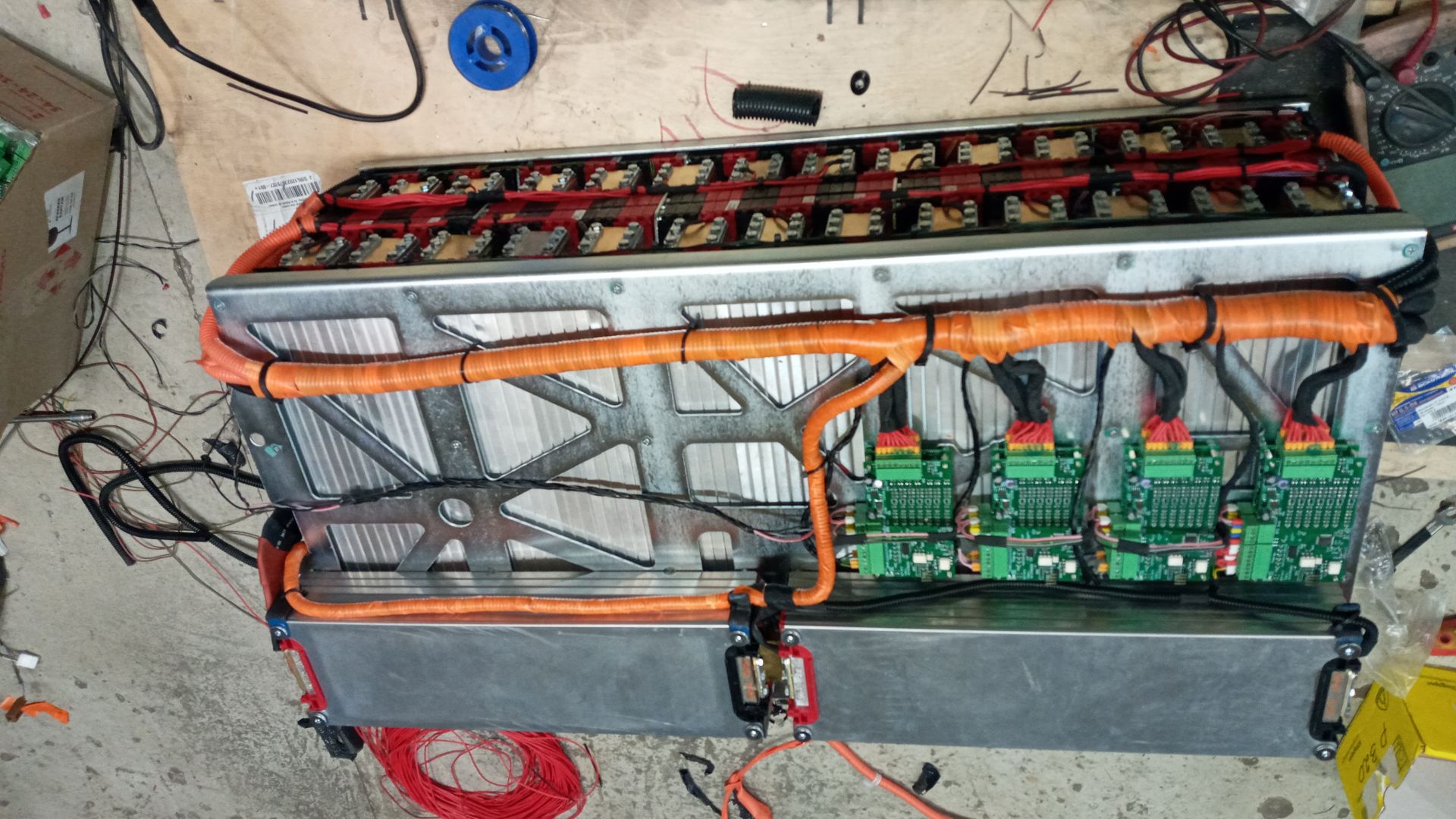

собрал переднюю батарею.....ну и долго же БМС подключать)))))))

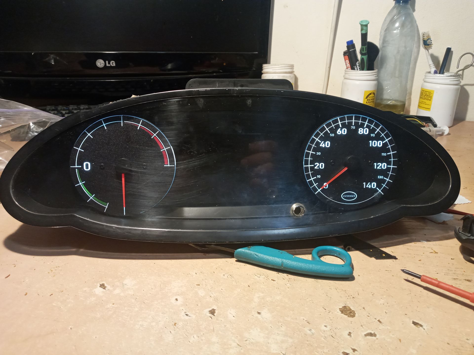

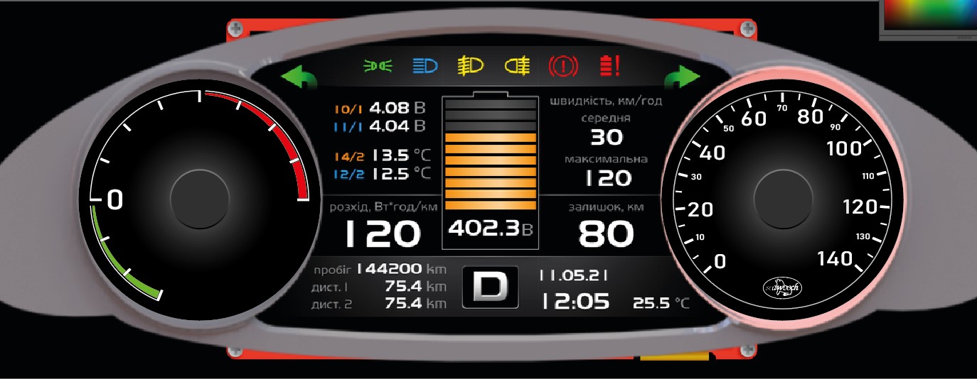

параллельно с заменой акум,веду работы по приборке...Алексей Полтавец делает софт,я механику...
IMG-64d92c0c8d136d7fbd96e52b72839d00-V.jpg [ 132.83 КБ | Переглядів: 10311 ]
это как должно быть
а вот это то.как получается
20210528_204641.jpg [ 286.37 КБ | Переглядів: 10311 ]

Отлично! Качество как всегда {!_!}
Но! Чувство прекрасного, дядя Лёва, тебя немного подвело. Стрелки и шкалы лаконичнее смотрелись бы в полной симметрии. В смысле начальное положение стрелок и полный их ход (и длины шкал соотвественно)
...ну мне так видится...
П.с. Кстати на видео «несинхронная» калибровка стрелок особенно бросается в глаза

На базе чего приборка?

если бы можно было,я бы вообще эту калибровку отменил))))))) ну и одинаково не получится,так как при заведенной машине,левая стрелка стоит поднятая к нулю,и уже от него работает в разные стороны при разряде и при рекуперации...

за основу взята приборка которую делает Алексей,но я попросил его сделать экран под меня с учетом того,что будет два аналоговых прибора со стрелками...все это конектится к БМС и электронике Юрия Логвина,и надеюсь получится нормальная приборка заточенная под электромобиль..
ну опять же нормальная это по моему мнению)))) Инженер говорит фигня))))))) думаю что сколько людей столько и мнений)

Лев, а нет желания сделать полностью цифро приборку, наподобие как e-golf active info display?
Как бы если уже пущены усилия на софт, то почему б не выкинуть две физические стрелки :) Зображення

Тут может возникнуть сложность с форматом подбираемого экрана.
Я сколько не искал, не смог подобрать хоть шо то похожее на 1х2
