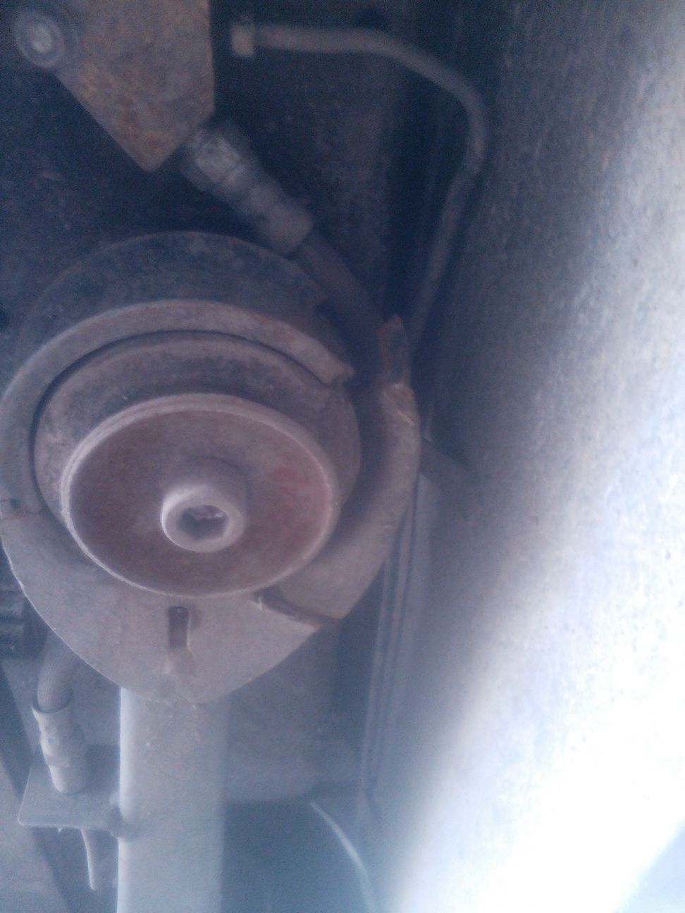

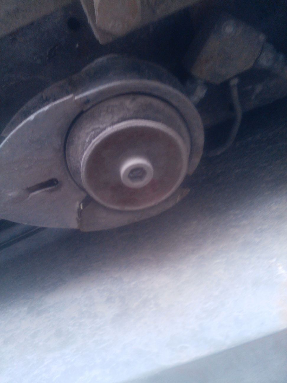

сегодня по случаю заехал на яму)))))))) и вот тебе и на)
IMG_20180329_130732.jpg [ 1.4 МБ | Переглядів: 8234 ]
IMG_20180329_130732_1.jpg [ 1.54 МБ | Переглядів: 8234 ]

...видимо это всё-таки слабые места Трабантов! Но разве это препятствие для нас, "фанатиков техники?! ;)
Варить,усиливать,бандажировать(обнять полосой с заходом на рычаг) - будет сто лет ходить.

...(обнять полосой с заходом на рычаг) - будет сто лет ходить.
гы-гы,так и сделал)))))

На счёт рычагов на трабике. Когда покупал авто, то сильно не заглядывал под него, видел что машина долго стояла и всё такое. Так вот сейчас недавно лазил сзади, и у меня один рычаг уже поперёк авто усилен уголками. Когда займусь задней ходовкой, буду усиливать все места на рычагах)
